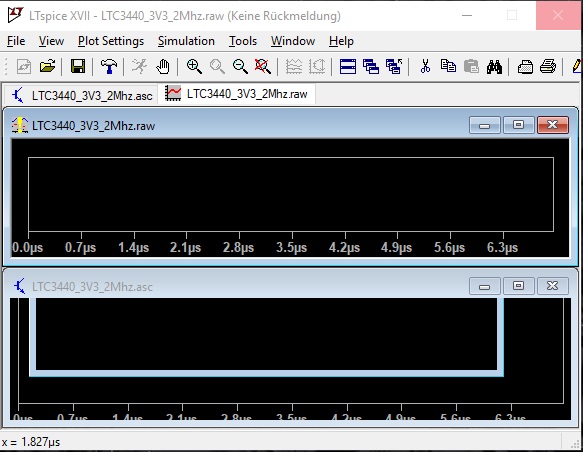

LTSpiceXVII zickt
OP #5409262
vielleicht kann mir wer mal nen Tip geben...

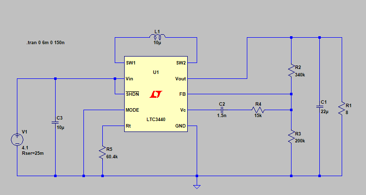

Wenn ich einen Buck-Boost Controller von LT auf dem hauseigenen LTSpice
simulieren will, schmiert die Software unvermittelt ab...
Die Schaltung ist eigentlich nur ein Beispiel aus dem Datenblatt ohne
Extras, der Controller ist mit einem angepasstem Modell in der
serienmäßigen Bibliothek enthalten...
Das Programm scheint sich beim Öffnen des Fensters welches die .raw
Datei anzeigen soll aufzuhängen, siehe das gelbe Ausrufezeichen über dem
Icon oben links...
Die Schaltung scheint mir jetzt nicht soooo kompliziert zu sein, jemand
eine Idee was ich übersehen haben könnte, oder ist das ein Bug im Model
Wenn sich jemand mal fix die Mühe machen könnte, das File zu testen,
wäre ich extremst zu Dank verpflichtet, dann wäre das Problem schon ein
wenig eingekreist...

#5409292
Hallo Marius,
bei mir läuft zwar die Simulation, aber im Plotfenster erscheinen keine
"Kurven". Das bedeutet es sind keine gültigen Zahlen berechnet worden.
Wenn ich dann mit startup loslege, dann gibt es auch richtige waveforms
im Plotfenster. Viele Schaltreglerbeispiele von LTC/AD verwenden die
"startup" option in .TRAN. Mach das mal.
.tran 0 6m 0 150n startup
Hast du auch eine aktuelel Version?
Mach mal
Tools -> Sync Release
Helmut

OP #5412221
Hallo Helmut S.,
vielen lieben Dank!
Ja, ich hab nen Core 2 Duo E6550 auf meinem PC, das is ja echt ne
bekloppte Macke o0
Auf meinem Lappi mit i7 hatte ich auch die beschriebenen leeren Plots,
von daher dachte ich es sei eine gemeinsame Macke, aber mit der startup
Option scheint es zu funzen... :)
