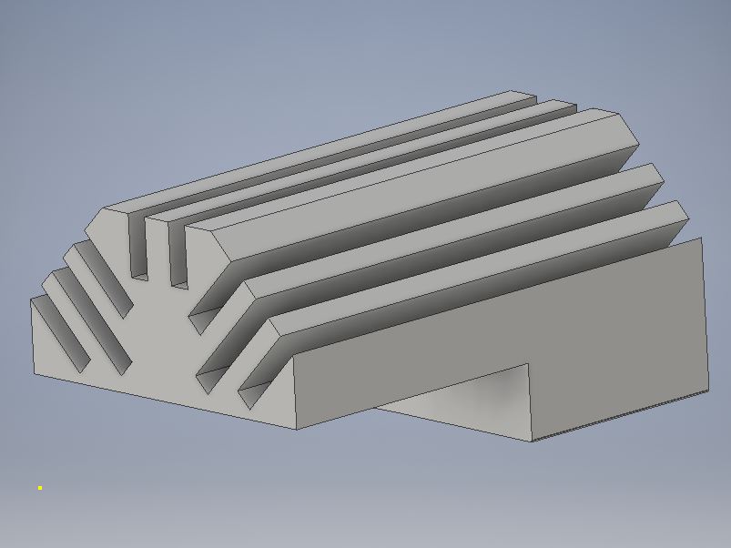

OP #5414111
Falk B. schrieb:
> http://www.fischerelektronik.de/
Ich werde jetzt gleich mal die Seite durchforsten - vielen Dank dafür.
Ich habe mal auf die schnelle einen Kühlkörper gezeichnet, wie er
optimalerweise geformt sein sollte.
Der Thermische Kreis ist mir bekannt, jedoch weiß ich nicht wie man
einen Kühlkörper auslegt um möglichst viel wärme abzuführen, bzw. wie
viel Lamellen, mit welcher Oberfläche benötigt werden.
Der Kühlkörper ist gerade einmal 12 x 6 x 5mm groß
#5414314
Daniel K. schrieb:
> Leider benötigt nun doch alles etwas
> mehr Strom als gedacht, sodass ein Kühlkörper her muss.
Was ist "mehr", konkrete Daten wären zielführender.
Es gibt heutzutage ICs mit sehr hohem Wirkungsgrad, wo oftmals die
Platinenfläche zur Kühlung ausreicht, z.B. Exar XR76208, Vishay SiC464.
Oder lötfreundlicher z.B. LTC3807, wo man die beiden FETs extern
anschließen kann.
