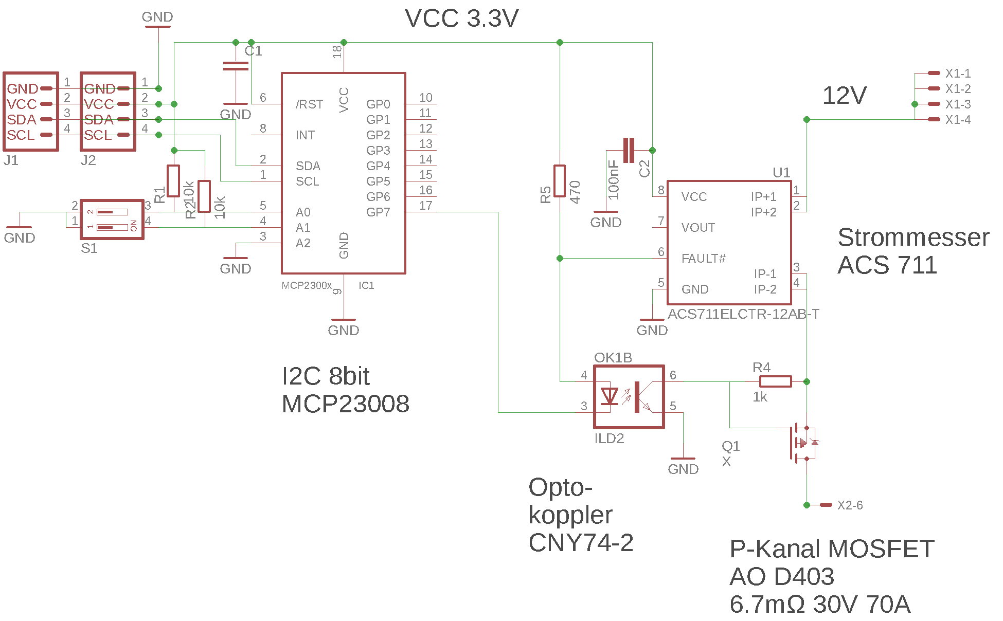

Mir ist grad ein MOSFET bei einem Kurzschluss explodiert, die
Temperaturerhöhung war schneller als die 10A Schmelzsicherung.
Nun hab ich da mal ein Vorschlag, den MOSFET mit einem ACS711 zu
schützen.
Die Schaltung ist meiner Meinung recht einfach gehalten.
Per I2C wird die LED im Optokoppler auf Masse gezogen. Tritt ein
Überstrom auf, dann zieht der ACS den anderen Eingang des Optokopplers
auch auf Masse und bleibt da. Der MOSFET wird ausgeschaltet.
Etwas Sorgen macht mir die Reaktionszeit des ACS im Mikrosekunden
Bereich, ist das zu flink für Einschaltströme?
Das ganze kommt in ein Auto, es werden Verbraucher wie Licht, Hupe,
Lüfter, Scheibenwischer geschaltet.
Ich Danke euch im Voraus, ich war schon viel hier unterwegs und hab
interessantes gelesen.

> Da liegst du aber mit 470R darunter.
Ich kann dem auch noch 1kOhm spendieren, der Strom für den CNY wird dann
etwas knapp, aber der MOSFET schaltet damit noch.
Die 1kOhm begrenzen ja den Strom für den ACS711. Okey, wenn da steht
1kOhm solle ich das auch einhalten.
Gast #5704299
Gem. Datenblatt darf VCC 3V bis 5.5V sein. Mit 1k wäre dann der Strom
3mA bis 5.5mA
Da ich 3.3V habe, wäre dann der Widerstand für 5.5mA bei rund 600 Ohm.
Dann spendiere ich der Schaltung einen 680 Ohm für R5.

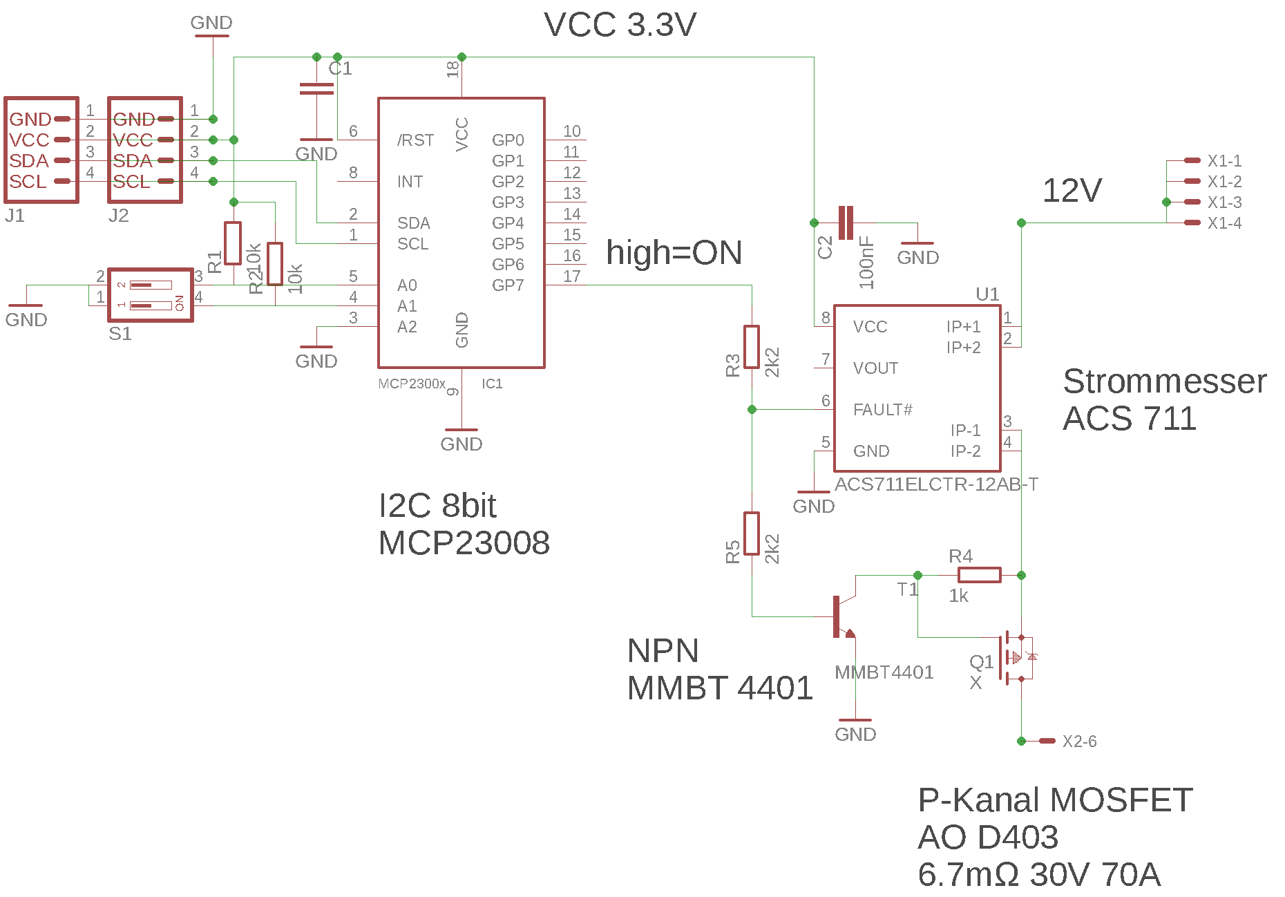

Moderator (Firma: Titel) Persönliche Seite #5704311
Mal grundsätzlich: wozu braucht dieses Design einen Optokoppler?
Du hast ja links und rechts beidesmal GND, da reicht doch ein ordinärer
Transistor zum Ansteuern aus:
    GP7 ------------2k2--------o---- ACS FAULT#
high=Ausgang aktiv             |                      .--- Gate
                               '-------------2k2----|

Dann hilft dir der Optokoppler auch nichts, denn wenn die Schaltung sich
von solchen Störungen beeindrucken lässt, dann gibt es andere
Kopplungmechanismen oder das Layout ist schlecht.
Bernhard schrieb:
> Danke Lothar, dann gehe ich mal damit in das Rennen. Warum braucht es
> den zweiten Widerstand (R5)?
Zum Schutz vor dem GAU: wenn der Mosfet zur Siliziumschmelze wird und
den Treibertransistor mit in den Tod reißt, dann ist wenigstens noch die
Schaltung davor von dem Drama entkoppelt.
Bernhard schrieb:
> Mit der Sicherung will ich nicht den MOSFET schützen sondern die Kabel
> bei einem Kurzschluss. So wie jede Schmelzsicherung auch.
Zum Schutz der Leitungen würde ich aber tatsächlich eine thermische
(oder auch magnetische) Sicherung nehmen, denn die können wenigstens
sicher trennen. Deine "Sicherung" ist ja keine Sicherung, die trennen
könnte, wenn der Mosfet oder sein Treiber nicht mehr funktioniert...
> schützen.
Eben das ist eines Deiner Probleme.
Bei dem dabei fließenden Strom (des Optokoppter Transistors)  wird das
Gate ziemlich langsam ausgeräumt.
Der AOD403 ist ein Trench FET, dessen SOA ist relativ klein und es
zerreißt den FET.
http://www.aosmd.com/pdfs/datasheet/AOI403.pdf
Eben deshalb "explodiert" Dein FET: killed by SOA.
Für alle Motoren und LAmpenlasten mit hohem einschaltstrom: Ja, deutlich
zu flink bei programmierten 10A.
Eine Xenon-L mit Startgerät nimmt für etliche zig Mikrosekunden 70 A
auf.
Dannach geht der Strom deutlich runter.
Motoren haben ebenfalls hohe Eisnchaltströme

Der Optokoppler und der AOD403 sind schon ein Jahr im Einsatz im Auto,
sie Steuern das Licht und das Batterie Trenn Relais (200A). Bis jetzt
gab es damit nie Probleme bis auf den Kurzschluss, den ich verursacht
habe.
Neu habe ich 2 Platinen mit je 8 Optokopplern, 8 Schmelzsicherungen und
8 MOSFETs. Also total 16 Ausgänge.
So wie es aussieht komme ich nicht um die Schmelzsicherungen herum.
Heute Abend baue ich mal eine Testschaltung auf. Ohne Optokoppler dafür
mit einem Transistor zum Ansteuern des MOSFET. Mal schauen wer dann
schneller ist bei einem Kurzschluss.
