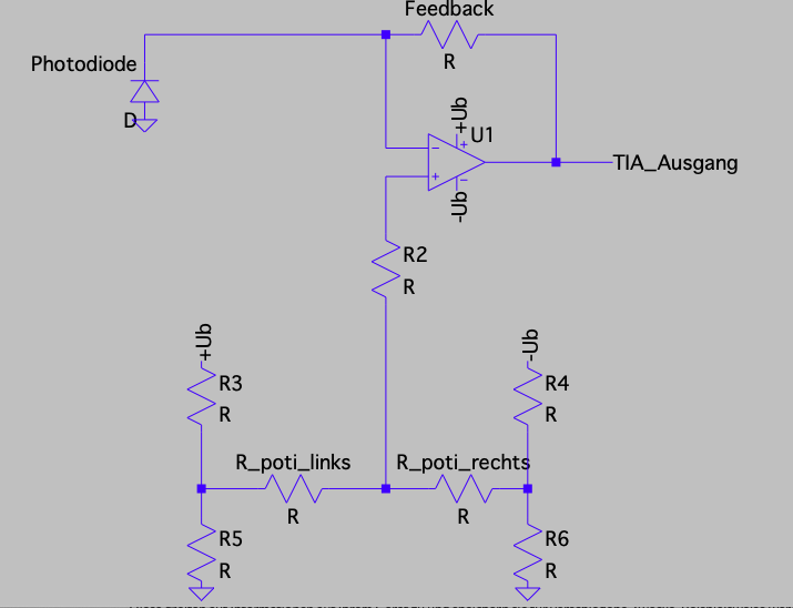

#5810148
Und man kann diese parasitären Effekte durch entsprechende Beschaltung
mindern.
Zunächst einmal klemmt man den positiven Eingang nicht direkt auf Ground
sondern auf eine Potischaltung welches zwischen + und - Ub des OPVs
liegt. Damit kann man dann die Offset-Spannung weg kompensieren.
Als nächstes klemmt man das Poti nicht direkt an den positiven Eingang
des TIAs sondern über einen Widerstand der dem Feedback-Widerstand
entspricht an den positiven Eingang. Damit lässt sich dann der Effekt
des Bias-Input-Stroms kompensieren.
Das kann dann so wie im Anhang aussehen.

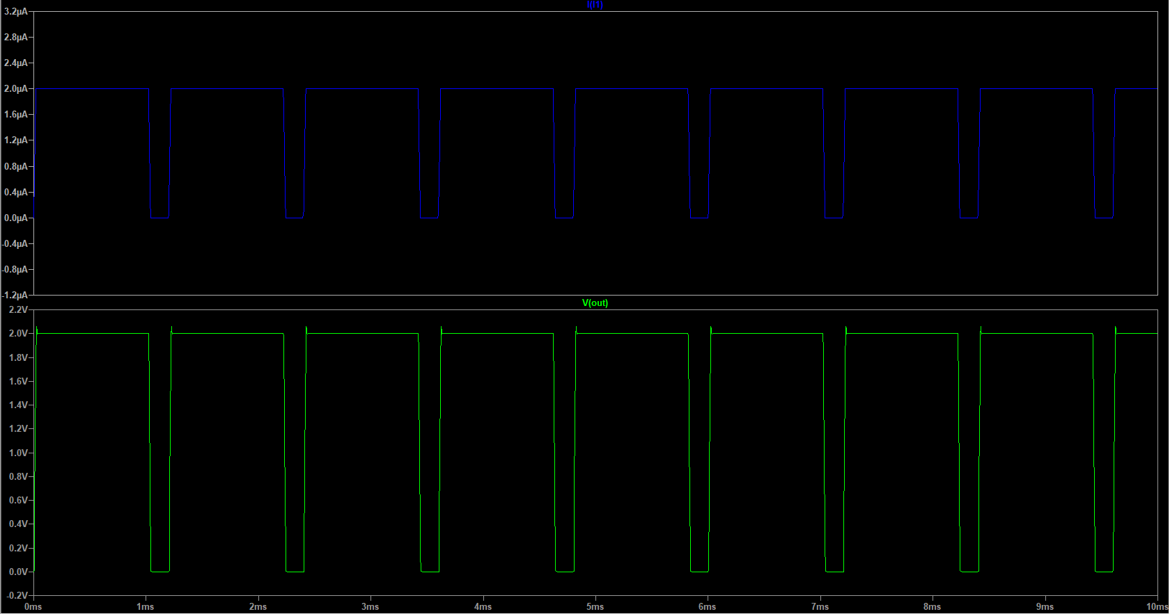

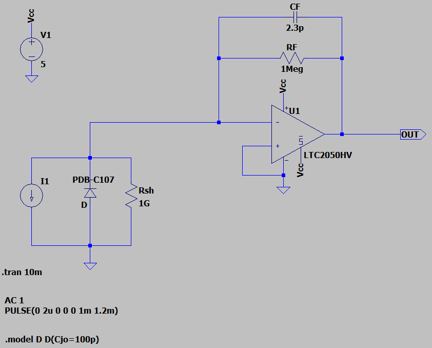

OP #5812374
ich habe jetzt mal die Anforderungen des Systems in Kombination mit den
Bauteilen gesetzt.
Das System soll eine Bandbreite von mind. 15kHz haben. Es werden
Stromimpulse verschiedener Amplituden, welche 1ms lang sind und dann
eine Pause von 0,2ms haben, gemessen.
Ich habe mich jetzt vorerst für den LTC2050HV entschieden. Der OPA376
hat ähnlich gute Eigenschaften. Mit diesen OPVs ergibt sich im
schlimmsten Fall ein Fehler aus Offsetspannung und Biasstrom von ca.
0,7%.
Anbei habe ich mal die Schaltung, sowie die Simulation mit Input und
Output gepackt. Das Überschwingen hält sich meiner Meinung nach auch in
Grenzen.
Ich denke bei diesen Fehlergrößen würde ich auf eine zusätzliche
Offsetkorrektur verzichten.
Hättet ihr denn noch Anmerkungen, was typischerweise noch beachtet
werden sollte?
#5812405
Ich würde auf keinen Fall einen zero-offset Opamp an einer hochohmigen
Quelle nehmen. Deshalb wird ja auch kein Beispiel mit einer Photodiode
in den application-notes erwähnt. Such dir auf jeden Fall einen Opamp
ohne "zero-offset".
Hinweis: Alle zero-offset Opamps schalten mit einigen kHz die
Eingangsstufe permanent um. Das führt am Ausgang zu unnötigen kleinen
Spikes - vor allem, wenn die Quelle und/oder der Rückführungswiderstand
auch noch hochohmig ist. Genau das Problem hast du.

Gast #5812496
Der LTC2050 ist eine auto zero OP. D.h. da ist intern eine Art
Schopper-Stabiliesierung drin und die führt zu unschönen Stromspitzen
und auch zu relativ viel Bias Strom und rauschen.
So wie es aussieht hat der Detektor mit 100 pF recht viel Kapazität.
So auf den ersten Blick würde ich einen OP wie TLC271, OPA197 oder
OPA134 in Betracht ziehen. Es kommt vor allem darauf an wie wichtig die
DC / Niederfrequenz-Eigenschaften sind, und welche Versorgungsspannung
man hat.
Einen Offset würde ich eher hinter dem OP oder ggf. am nicht
invertierenden Eingang kompensieren.

#5812532
>0,7%.
% ist eine relative Angabe. Auf was beziehen sich also die 0,7%?
Ist die PDB-C107 ein echtes PD-Model in Spice? Oder nur eine
Platzhalterdiode? Es scheint letzteres zu sein, also fehlt dann noch
deren parasitäre Kapazität in der Simulation. Das DB sagt 100pF bei
Vr=10V, also wird es bei 0V eher ein paar 100pF sein (ich schätze mal so
300-400pF - das DB sagt da leider nix dazu).
Und Abblock-Cs fehlen auch in der Betriebsspannung (vielleicht erst "in
echt" wichtig).
Achim S. (Gast) schrieb:
>Du nutzt einen Feedback-Widerstand von 1MOhm. Der Dunkelstrom deiner
>Photodiode kann einige 100nA groß sein, das ergibt einen Signaloffset
>von einigen 100mV. Dagegen ist der Offsetfehler des OPV weitgehend
>vernachlässigbar, du musst keinen Zero-Offset OPV nehmen, der weit unter
>1mV kommt.
Da die PD aber mit Vr=0V betrieben wird, gibt's keinen Dunkelstrom. Darf
man also gern vernachlässigen.
OP #5812819
Ok. Dazu werde ich mich auf alle Fälle nochmal genauer informieren
müssen. Hab ich tatsächlich noch nie was mit zutun gehabt.
> man hat.
Die Versorgungsspannung sollte im Bereich von maximal ±5V. Die
DC-Anteile der Signale werden für die weitere Auswertung zum Normieren
der AC-Anteile benötigt.
Ok, aber theoretisch brauche ich glaube ich gar keinen Signaloffset, da
das Signal aus der Photodiode eigentlich immer positiv ist.

OP #5812832
Genau, diese Angabe bezieht sich auf den Eingangsstrom, welcher in der
Photodiode entsteht.
Genau, es ist nur ein Platzhalter. Der Diode hatte ich mit der .model
Funktion eine Cj von 100pF gegeben. Aber da hast du natürlich recht. Bei
Betrieb im Quasi-Kurzschluss sollte Cj größer angenommen werden. Schande
über das Datenblatt!
> echt" wichtig).
Diese wollte ich nicht in die Simulation packen. Die kommen dann erst
bei der reellen Schaltung zum Einsatz.
>Das sollte nicht schnippisch klingen. Sorry. Ich hab mich nur selbst
>grad nochmal gefragt, ob ich überhaupt einen Offset brauche, wenn das
>Signal immer >=0 ist.
Ich weis zwar nicht, was Du konkret mit Offset meinst. Der Offset, den
der OPV erzeugt (als Fehlerspannung), oder meinst Du einen künstlichen
Offset, damit der -Eingang nicht auf Potential der neg. Betriebsspannung
hängt?
Ersteres addiert sich einfach nur zum Ausgangssignal. Wenn das
Ausgangssignal paar Volt haben kann, und der Offset ist im DB nur mit
paar mV angegeben, das haste eigentlich nur 0,1% Fehler bei
Vollausschlag.
Wenn Du letzteres meinst, dann kommt es auf den OPV an, ob der eine
Eingangsspannung am unteren Rail verträgt, und wie weit er am Ausgang
bis an den unteren Rail rankommt, bzw. Dir das ausreicht, was der kann.
Das könnte man mit einem künstlichen Offset erschlagen, oder aber auch
einfach mit einer neg. Betriebsspannung, wozu ich eher neigen würde,
wenn der Ausgang unbedingt bis mindesten 0V runter können muß.
