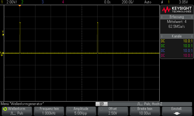

Impulsen immer etwas mehr Pause. Der Generator in meinem Oszi kann auch
solche Pulse, ist aber unbrauchbar, weil nach einem Puls gleich der
nächste kommt. Wenn ich die Pulse zeitlich so kurz einstelle wie sie aus
dem echten Detektor kommen, dann liefert der Generator schon ca. 10k
Impulse/s und das ist deutlich zu viel.

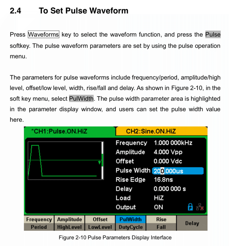

Gibt es das? Kann das z. B. ein Siglent SDG1032X?

Der Generator in meinem Keysight kann das.
Und ja, ein Siglent SDG1032X sollte das auch können.

Das sind jetzt aber keine e-förmigen Pulse. Normale Pulse, also Spannung
ein und aus kann ich mir auch schnell und sauber generieren. Ein
Keysight habe ich auch.

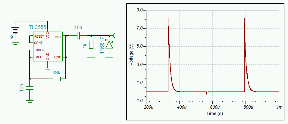

Gast #5993683
Gustl B. schrieb:
> Der Generator sollte also einen 10us langen Puls abspielen oder ausgeben
> können und danach 1ms (das ist so eine Größenordnung, echte Proben
> liefern hier 1 bis ca. 100 Impulse/s) warten bis zum nächsten möglichst
> identischen Puls.
Siehe Anhang. Der Pulsabstand wird über die Frequenz eingestellt (mit
dem 33k-Widerstand), die Pulslänge mit den 1n/1k. Die Pulse sind immer
gleich, egal wie die Wiederholfrequenz eingestellt ist, außer natürlich
die Frequenz ist so groß, daß sich die Pulse überlappen. Man kann das
Netzwerk am Ausgang des 7555 auch an einen Funktionsgenerator hängen.
OP #5993693
Danke, dann werde ich das mal probieren. Klar sind die Impulse in der
Theorie mit perfekten Bauteilen immer gleich. Aber in der Realität hängt
der 555 oder der Pulsgenerator im Oszilloskop an irgendeiner Versorgung
die da vielleicht Störungen reinbringt. Da hatte ich gedacht, dass ein
Signalgenarator als fertiges Produkt einfach rauschfreier ist wie eine
solche Lösung. Mit geht es vor allem auch um längere Zeit, also nicht
nur um einen Puls, sondern um sehr viele in z. B. einer Stunde oder so
die immer möglichst gleich aussehen sollen.

Na dann ist doch gut. Sollte doch mit jedem digitalen Funktionsgenerator
gehen. Habe es kurz an meinem 33522b ausprobiert:
  - Arbiträr: Exponential, fallend
  - Sampling: 50 MS/s
  - Burst-Mode: 1 Zyklus
  - Trigger-Source: Timer 10ms
Hat keine 5 Minuten gedauert, inkl. einschalten.

Lieber Experte, ich habe ein Keysight wie der andere User vorhin weiter
oben. Das ist ein Oszilloskop mit eingebautem Generator der keine
exponentiellen Signale kann.
Dann habe ich noch ein Rigol Oszilloskop, das hat auch einen
Funktionsgenerator, kann auch exponentiell, aber ... wie oben
beschrieben beginnt am Ende eines Pulses gleich der Nächste. Ich werde
noch etwas nach Einstellungsmöglichkeiten gucken, aber bisher habe ich
nichts gefunden was mir helfen würde.

#5993844
Der Generator kann doch beliebige Signale im Waveformspeicher ablegen
und die dann mit wählbarer Rate wiederholt ausgeben. Der Experte  hat es
doch beschrieben. Zur Not musst du die Werte der e-Funktion selber in
den Waveformspeicher ablegen, wenn die Software deines Generators keine
wählbare Funktion dafür hat.
OP #5993947
Wow, danke, vielen vielen Dank, da stand ich auf dem Schlauch, sorry.
Jetzt habe ich mit der kleinen C-R Schaltung aus einem Puls eine e-Form
gemacht, die auf einen Generatorkanal gespeichert und kann die
wunderschön abspielen. Sehr fein. Und siehe da, da Auflösung ist top!
