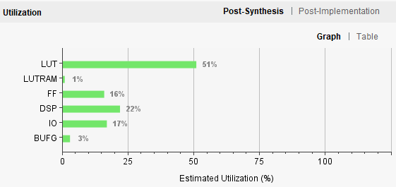

Jetzt habe ich noch die Variante mit Schieberegister hochgeladen. Das
braucht schon deutlich weniger LUTs, statt 126% des Artix XC7A15 sind es
jetzt nur noch 54%. Aber passt mit der restlichen Logik dann trotzdem
noch nicht.

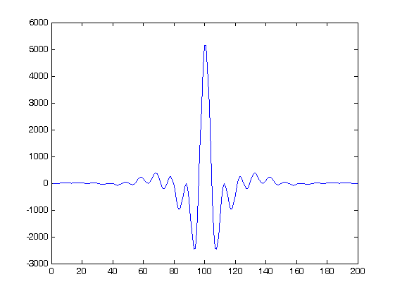

#5956176
Viele Koeffizienten klingt für mich immer nach langsamem Filter.
Langsames Filter klingt für mich nach "perfekt für IIR".
Anderer Ansatz: Da die Koeffizienten symmetrisch sind, und alles vor 40
und nach 160 kaum Einfluß hat, sollte da eine einfache Verzögerungskette
reichen, d.h. Koeffizienten brutal auf Null setzen.
Was soll das Filter denn anstellen, wenn es fertig ist?

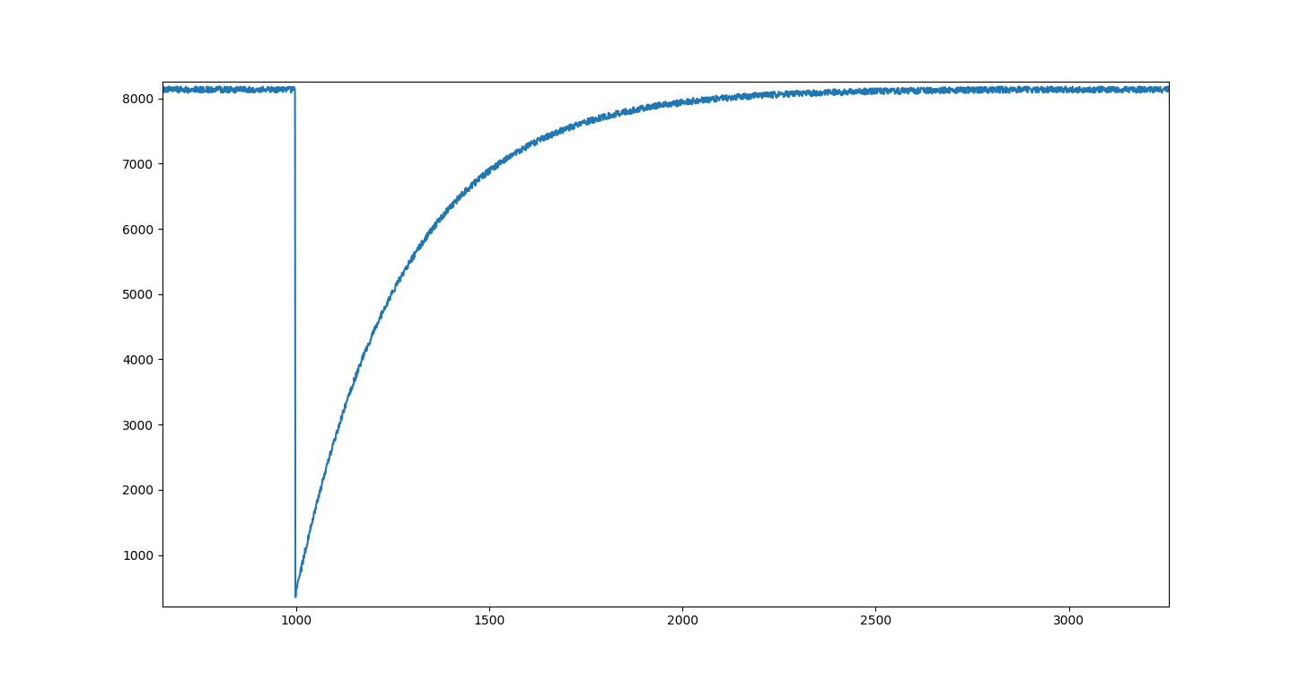

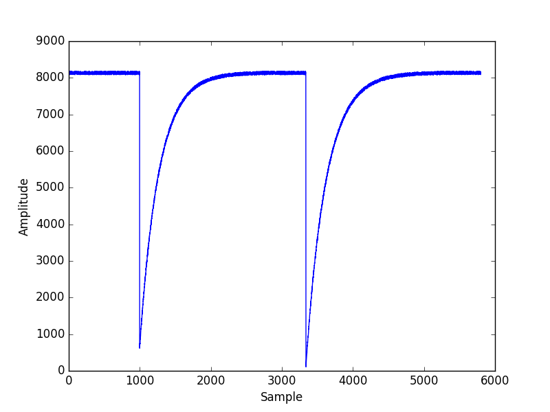

Gute Frage, weiß ich nicht so genau. Ist auch eher eine Bastelei aus
Spaß. Wir messen hier Radioaktivität, da ist ein Detektor, dahinter ein
Shaping Verstärker, daraus kommen gaußförmige Impulse von so 1 bis 8 us
Länge und die gehen in einen ADC der je Impuls ein Bitmuster liefert.
Das ist alles alte Hardware. In den letzten Jahren habe ich den alten
ADC schon mit eigener FPGA Hardware verbunden um den Werten Zeitstempel
zu geben die sehr genau sind. Da kann man jetzt wunderbar Zerfälle
filtern anhand der Zeitabstände und Zerfallsenergien.
Dann habe ich den alten ADC ersetzt durch einen der schnell abtastet und
dann die Abtastwerte über einem Schwellwert aufsummiert. Auch das hat
funktioniert und wird verwendet.

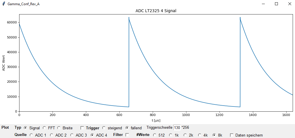

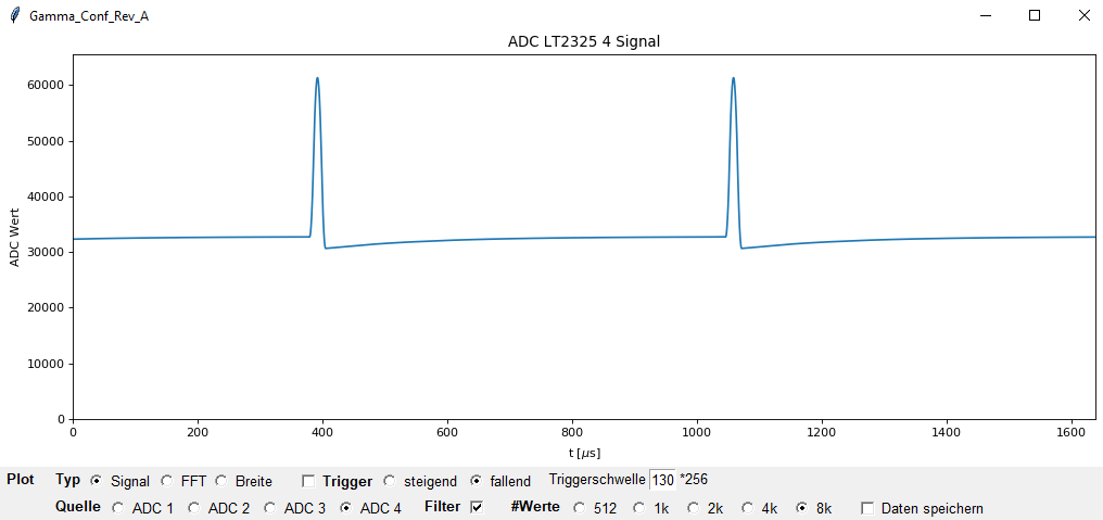

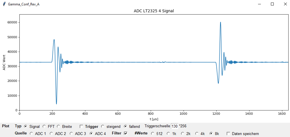

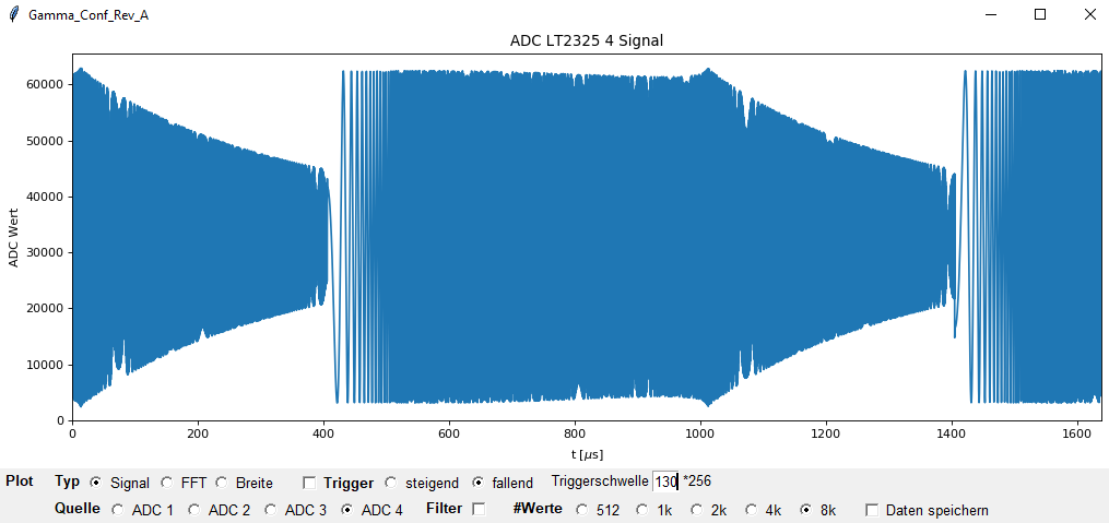

Im Rahmen eines Uniprojekts habe ich mittlerweile Hardware gebaut die
einen höher auflösenden 5 MSps ADC drauf hat mit 4 Kanälen. Das
funktioniert auch recht rauschfrei, das Projekt ist abgeschlossen, alles
funktioniert, ich habe viel gelernt. Jetzt habe ich diese Hardware hier
und möchte mal probieren ob ich damit auch diese gaußförmigen Impulse
gut, möglichst besser als bisher, erfassen kann. Das ganze
niederfrequente Rauschen soll möglichst weg und alles Hochfrequente
auch, daher der Bandpass. Da soll am Ende wieder ein gaußförmiges Signal
rauskommen, aber ohne DC und mit weniger Rauschen, das ich einfach nur
aufintegrieren muss in Software um schöne Werte zu bekommen. Das hier
ist einfach nur ein erster Test.

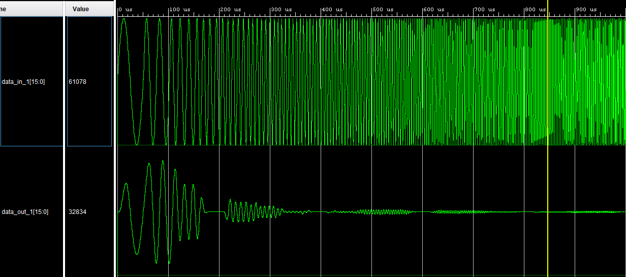

OP #5956256
Was ist DAS denn, jetzt habe ich 5 IP BRAMs generieren lassen. Ja, 5
weil man da leider nicht per Generic eine andere .coe Datei angeben kann
... egal ... jedenfalls was wird daraus gemacht? Siehe Bild. Ja, richtig
geguckt. Kein BRAM. Mal gucken ob man da was umstellen kann ... grml
Vielleicht war es falsch DUAL PORT ROM zu wählen ...

Wie der shaping Verstärker funktioniert weiß ich nicht, das ist eben ein
Fertiggerät aber könnte ich mir mal angucken. Im Grunde kommen aus dem
Detektor so exponentielle Impulse, also ganz kurze Stromimpulse wenn da
ein Gamma in den Germaniumkristall reingeflogen ist. Die sind aber sehr
kurz so im einstelligen ns Bereich wobei ich mir da nicht sicher bin.
Wir haben Photodetektoren für Alpha und Germaniumdetektoren für Gamma
aus einem der beiden kommen sehr schnelle exponentielle Pulse raus, aus
dem anderen eher langsame auch im us Bereich.
Da macht der shaping Verstärker eben diese mehrere us langen
Gaussimpulse draus.

Hm. Mein Code hier sollte eigentlich der Schaltung entsprechen, tut aber
nicht ganz was ich erwarte. Auch das DC ist nicht ganz weg. Das sah bei
dem FIR schon deutlich besser aus, da ging es laut pyfda aus dem die
Koeffizienten stammen bis mehr als 100dB nach unten.

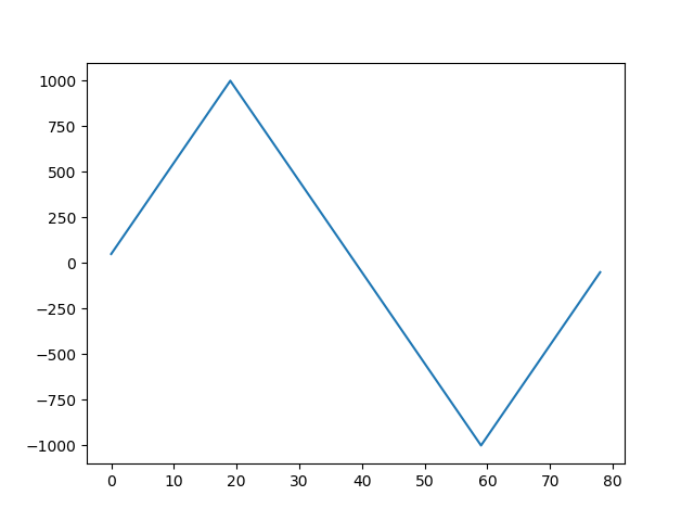

OP #5957136
Das ist ja witzig, bei diesem CUSP weiß ich nicht wie ich mir den als
Kernel erzeuge, also habe ich mal mit einem Trapez gespielt. Das hat mir
dann nicht gefallen, also habe ich ein invertiertes Trapez rangehängt.

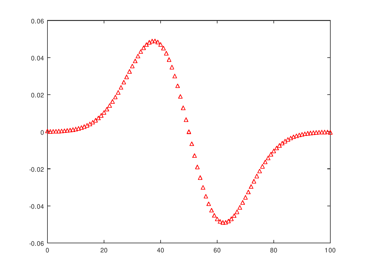

Sah schon besser aus. Jetzt habe ich ein Dreieck, eines nach oben und
eines nach unten und das macht schon ziemlich gut aus dem exponentiellen
Signal etwas das für mich brauchbar aussieht. DC ist weg. Das könnte ich
so verwenden und dann den Höchsten Wert verwenden für die
Zerfallsenergie. Aber das ist ja jetzt nur geraten. Vermutlich wäre da
ein bipolarer Gausspulse besser, so wie hier in dem Datenblatt
abgebildet.
https://www.ortec-online.com/-/media/ametekortec/brochures/671.pdf (das
ist übrigens so ein shaping Verstärker) Leider habe ich keine Ahnung wie
ich eine Wertetabelle von einem bipolaren Gauss erzeugen kann. Gibt es
irgendwo eine Lister von ganz vielen Filterkerneln?
Angehängt als Bildchen sind Kernel, Eingangssignal und Ausgangssignal.
Ich habe das als FIR in Python geschrieben, das ist da handlicher als
VHDL.

Moin,
Kanns sein, dass das die Ableitung einer Gausskurve sein soll?
Die koennte ungefaehr so ausschauen und man koennte sich sowas
zusammenbasteln:
impz(conv(gausswin (100,4),[1,-1]))
> Gibt es
Das glaube ich nicht, Tim.
Dafuer gibts sowas wie Matlab, Octave, oder irgendwelches
Python-basiertes Zeugs zum Rechnen.
Gruss
WK
OP #5957734
Habe ich mir auch durch numerische Ableitung gebaut, allerdings nicht so
elegant. Aber ... das Ergebnis ist leider nicht so schön. Naja ...

So, ich habe mal den Dreiecksfilter in pyfda getippt und siehe da, das
sieht ziemlich brauchbar aus. Ich finde vor allem die DC Unterdrückung
ziemlich gut. Wenn ich mir von dem Tool Filter entwerfen lasse gehen die
da nicht so weit runter (60 dB). Die schaffen alle nur so bis -15 dB.
Jetzt werde ich den sehr einfachen FIR mal mit echten Werten testen und
gucken was da für Zerfallsspektren rauskommen.

OP #5960170
@ Dergute W.:
Danke!
OK, also ja dann passt das ja ohne DSPs. Ich habe jetzt ganz einfach ein
Dreiecksignal als Filterkernel.
1,2,3,4,5,6,7,8,9,10,11,12,13,14,15,16,15,14,13,12,11,10,9,8,7,6,5,4,3,2,1,0,-1,-2,-3,-4,-5,-6,-7,-8,-9,-10,-11,-12,-13,-14,-15,-16,-15,-14,-13,-12,-11,-10,-9,-8,-7,-6,-5,-4,-3,-2,-1
Man man sich das anguckt, dann wird also das erste positive Dreieck
genommen und davon das zweite angezogen. Das ist also eine Berechnung
der Änderung, neue Werte minus alte Werte nur eben hier als jeweils
gewichtete Summe.
#5960206
Moin,
Wenn du dir jetzt deine Dreiecksfilterimpulsantwort scharf anguckst,
wird dir sofort ( :-) ) auffallen, dass die durch 3 einzelne Filter in
Kette gebildet werden kann:
f1=[1   1   1   1   1   1   1   1   1   1   1   1   1   1   1   1];
f2=f1;
f3=[1,zeros(1,31), -1]; #also: [1 0 0 ... 0 -1];
Diese 3 Einzelfilter sind bedeutend billiger im FPGA zu realisieren, als
das komplette Ding von dir. So kann man LUTs und Gedoens eingesparen.
Gruss
WK
OP #5960246
Mir fällt da erstmal nichts auf, aber ich versuche es mal zu verstehen:
Die ersten beiden Filter f1 und f2 sind ja nur gleitende Mittelwerte
weil alle Koeffizienten den gleichen Wert haben. Das Signal geht also
durch zwei gleitende Mittelwertfilter. Und dann mit Filter f3 wird die
Differenz gebildet wie bei mir. Aber:
Bei meinem Dreieck sind das ja unterschiedliche Gewichtungen, also ja,
das sind auch links und rechts zwei Mittelwerte, aber gewichtete die
voneinander abgezogen werden.
Kannst du das erklären wieso das auch ohne die einzelnen Gewichte
funktioniert?
Gast #5960274
Die Impulsantwort des 1. Filters ist ein Rechteck. Dieses Rechteck geht
dann auf den 2. Filter und die "Rechteckantwort" dieses Filters ist ein
Dreieck ( oder auch 2 Rechtecke gefaltet ergibt ein Dreieck)
Dieses Dreieck geht dann auf den dritten Filter und die "Dreieckantwort"
ergibt dann ein positives und ein negatives Dreieck  (Dreieck gefaltet
mit der Impulsantwort des dritten Filters)
So ist ergibt durch die Reihenschaltung der drei Filter die gleiche
Impulsantwort

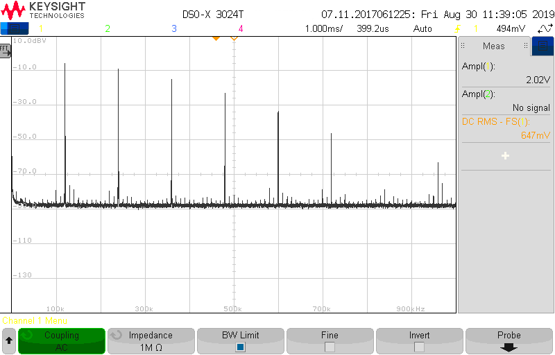

OP #5989407
Und so sieht das jetzt aus.
Im Anhang:
Simulation, dann habe ich am ADC mal einen Sinus gesweept von 0 bis 2,5
MHz. Da sieht man das analoge Filter. Und dann auch mal mit digitalem
Filter. Und auch eine FFT vom Sweep mit digitalem Filter.
Und dann auch exponentielle Pulse (aus dem Generator) einmal ohne und
  • [vhdl]VHDL-Code[/vhdl]
