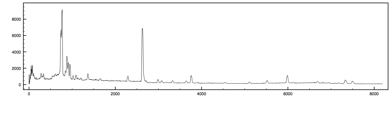

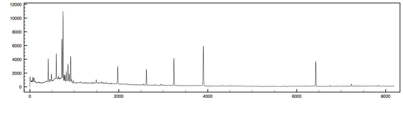

So, das funktioniert auch alles prima und wenn ich die Peakflächen dann
nach Häufigkeit sortiere bekomme ich ein hybsches Spektrum. Aber: Es
könnte besser gehen.

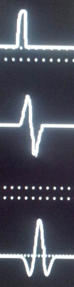

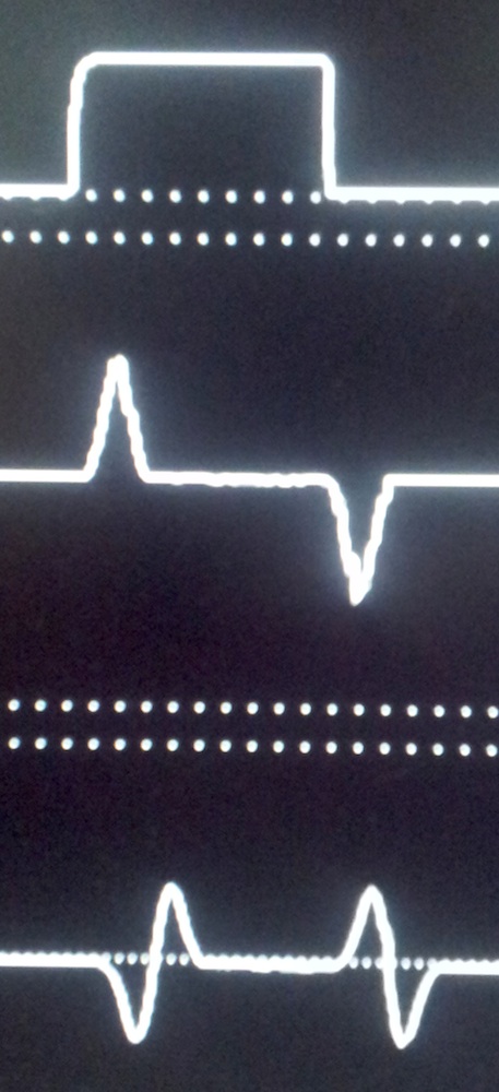

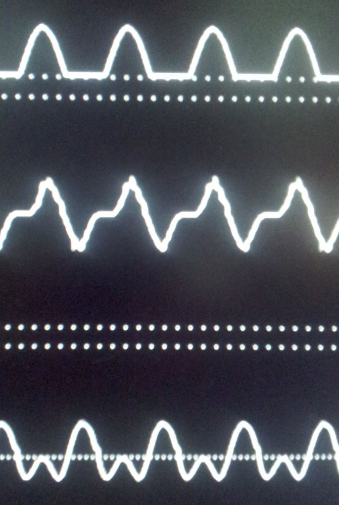

Irgendwie würde ich gerne generell weg von einem Schwellwert. Wenn ich
die 2. Ableitung nehme und dann nur die Fläche unter der Nulllinie oder
wenn man die invertiert nur die Fläche über der Nulllinie dann hat das
nur was mit Steigungen zu tun. Also niedrige Frequenzen auf denen der
Impuls komplett drauf sitzt wären dann egal.
Also hier im Bild rechts nur die Fläche über der Nulllinie.
http://www.ihr.uni-stuttgart.de/fileadmin/user_upload/autoren/mh/structure/img393.gif
Numerisch ableiten geht auch einfach, aber wenn ich den Impuls oft
abtasten, dann ist die Änderung zwischen je zwei Samples gering und die
Ableitung sehr vertauscht. Ich würde hier wie schon oben erwähnt immer
Samples mit größerem Abstand nehmen oder Mittelwerte bilden.
Wäre das ein Weg der zum Ziel führt?

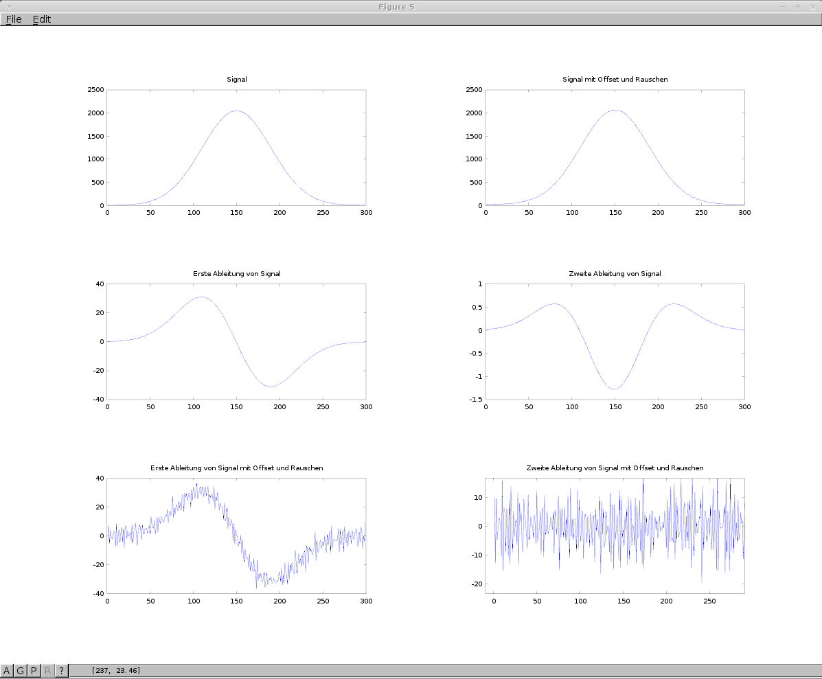

Gast #4112389
Eben, zwei mal ableiten bedeutet 40Db/Dekade Anstieg in der Verstärkung.
Dummerweise konzentriert sich der Gausspuls in Richtung DC, hat
Gaussförmiges Spektrum um DC herum, also wird dieser viel mehr damit
abgeschwächt als das eher gleichmäßig spektral verteilte Rauschen.
Und dieses Rauschen dominiert dann in der 2. Ableitung.
Oder sieh es anders: Der Puls besteht aus vielen Samples, ist
tieffrequent, warum nur ein paar Samples (nicht bandbegrenzt) anschauen
und alles daraus ableiten wollen?
Um einen Schwellenwert kommt man nicht herum, aber man kann ja einen
besseren Schwellenwert als einfach den Pegel nehmen, die kontinuierlich
über ein Fenster berechnete Pulsbreite wie ich vorschlug. Plus die
maximalwertermittlung der Fläche, natürlich.
Denn die Pulsbreite scheint das am wenigsten Schwankungen durch
Störungen unterworfene hier zu sein und die Störungen alleine ergeben
keine so große Pulsbreite.
Man kann es ja einfach mal in Matlab oder Octave modellieren und
ausprobieren...

OP #4112550
@Guest:
Also ich weiß nicht was Sättigung bedeutet, also jedenfalls wird nie die
maximale Spannung erreicht. Deine Lösung klingt sehr gut, aber auch eher
schwer für einen Anfänger umzusetzen. Ich müsste erstmal das Rauschen
kennen. Das ist gar nicht so einfach und dann ist die Frage ob das
konstant bleibt wenn man in dem Raum am Abend z.B. die Lampen oder
irgendein anderes Gerät einschaltet.
@Gerd E.:
Ja richtig, mir geht es um den Offset der durch niedrige Frequenzen auf
der Nullinie entsteht. Deine Lösung ist einfach umzusetzen.
Erstmal werde ich jetzt das mit der 2. Ableitung versuchen, da bin ich
gerade dran und hab auch schon etwas am Laufen. Sollte das keine
deutliche Verbesserung bringen werde ich das mit der
Durchschnitts-Nulllinie versuchen. Die Triggerschwelle würde ich dann
auch nicht feste machen sondern an diese Nulllinie koppeln. Als Offset
drüber.

Hab nebenbei noch schnell ein Octave/Matlab Skript geschrieben mit dem
man ein bisschen spielen kann:
Es erzeugt eine Gauss-Kurve mit Amplitude 2048, überlagert Rauschen mit
Varianz 10 und einen sehr langsamen Sinus mit Amplitude 20. In etwa das,
was du oben beschrieben hast. Dann berechnet es Flächen und Ableitungen.
Falls du es nicht aufmachen kannst hänge ich noch einen Screenshot an,
insbesondere um dir zu zeigen, was die Ableitungen mit deinem Signal
machen...

OP #4113553
So, hier mal von oben nach unten Original, erste Ableitung und zweite
Ableitung eines Testsignals (vom Signalgenerator). Ich finde das sieht
gar nicht soooo schlecht aus. Wenn ein Detektor frei ist für eine
Testmessung dann werde ich das mal mit richtigen Signalen vom Detektor
machen.
Gast #4113561
> machen.
Sieht nich ganz unbrauchbar aus, ja. Wie kommt das? Hast du vielleicht
einen Tiefpass im ADC, der auf wesentlich weniger als 25MHz begrenzt?

OP #4113602
Ui sehr schön, Danke @derguteweka, war mir nicht bewusst! Und auch Danke
@Guest für das PDF! Ich taste so schnell ab weil ... mehr Daten mehr
gut, also keine Ahnung ob das stimmt aber es sieht oft danach aus.
Jetzt habe ich auch mal Spektren angehängt. Einmal mit dem 8Bit ADC von
KNJN und einmal mit dem 12Bit Eigenbau. Das sind unterschiedliche
Proben, aber die Peaks sollten von der Breite her trotzdem gleich sein.
Also ich bin schon zufrieden mit dem Eigenbau, aber ... es könnte eben
noch etwas besser sein. Der Peak bei Kanal 3900 ist auf halber Höhe etwa
14 Kanäle breit. 11 Kanäle hat der bei dem alten ADC der extra dafür
gebaut ist.

Ja der Zweite ist genau gleich. Meine 1. Ableitung sieht deutlich
verrauschter wie die 2. aus, vielleicht sollte ich da über noch mehr
Samples mitteln. Egal, erstmal testen mit einem Messignal.
