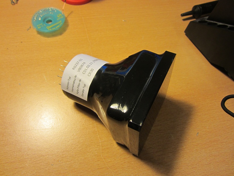

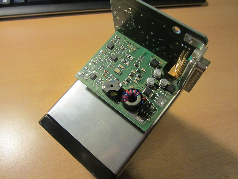

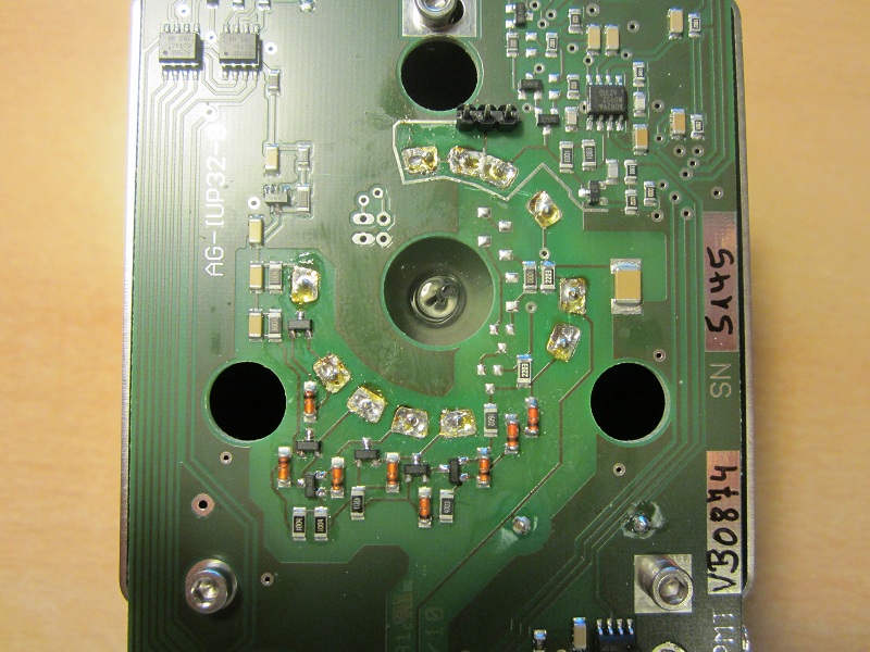

Hallo zusammen! Ich habe mir mal bei Pollin zwei von diesen Teilen bestellt und eins schon mal zerlegt. Scheint wirklich interessant zu sein. Die verwendete PMT ist von Hamamatsu und vom Wellenlängenbereich her für's Signal eines Scintillators abgestimmt. Also tatsächlich ein Gamma-Detektor bzw. Teil einer Gamma-Kamera. Der Szintillatorkristall selber ist natürlich nicht mehr dran nur ein entsprechender Filter. Wahrscheinlich irgendwas ausm medizinischen Bereich. Ich habe mal Bilder vom Innenleben angehängt. Was wirklich schön ist: Die Hochspannungserzeugung scheint intern auf einer Platine untergebracht zu sein. Außerdem ist ein PIC16F drauf. Vieleicht kann den mal jemand auslesen? Vieleicht könnte man so genaueres äber das Teil rausfinden? Was auffällig ist: offenbar wurde die Platine vom PMT schon mal (und das ziemlich stämperhaft) runtergelötet - es sind Kratzspuren zu sehen - und wieder drangelötet worden. Vieleicht die Leute von Pollin? Viele Grüße!
Was macht man mit einer Gamma-Kamera ?

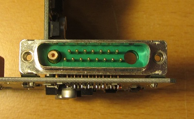

Hallo V. Baumann, was ist denn das für eine Buchse/Schnittstelle, die man auf dem 1. Bild links unten sieht? Kannst Du dazu irgendwas sagen? Danke!
siradlib schrieb: > Hallo V. Baumann, > > was ist denn das für eine Buchse/Schnittstelle, die man auf dem 1. Bild > links unten sieht? Kannst Du dazu irgendwas sagen? > > Danke! Das ist ein Mixed-Layout D-Sub Steckverbinder mit 15 Pins + 1 Koaxialbuchse. Die 15 normalen Pins führen Stromversorgung bzw. gehen teilw. zum PIC16F. Ich vermute über die Koaxialbuchse gehen die 'counts' raus, oder evtl. die integrierte Intensität oder sowas.
Sven schrieb: > Was macht man mit einer Gamma-Kamera ? Z. B. das hier: http://de.wikipedia.org/wiki/Schilddr%C3%BCsenszintigraphie
Hallo dr-robotnik und wer sonst noch welche von den PMTs gekauft hat! Habe auch 2 Stück und will mir damit wenn möglich auch nen Szintillator bauen. Gibt es schon neue Erkenntnisse? Wollen wir mal probieren, aus den Platinenlayouts einen Schaltplan zu rekonstruieren? Ich werd mir jetzt erstmal die ICs angucken und mal den PICkit dranhängen.

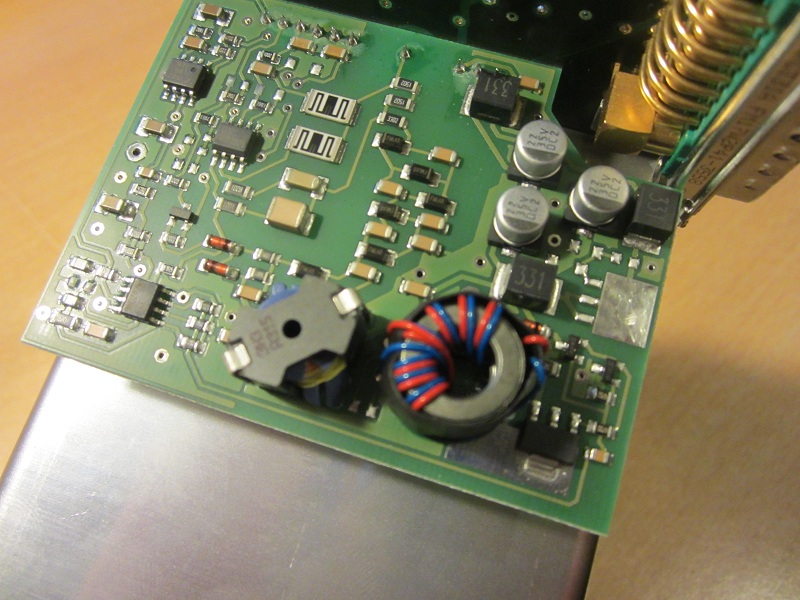

So, hier mal meine vorläufigen Erkenntnisse. PICkit-Versuch hab ich auf morgen verschoben. ICs: 3x BB DAC 7612U - Dual 12Bit SPI in DAC +-2.5V out 1x TLC072C - Low noise J-FET dual OPA 1x AD829A - 120MHz Low noise OPA 1x 24C64WP - I²C EEP 1x 24LC512 - I²C EEP 1x PIC16F872 - MCU 1x TLC2262 - Rail2Rail OPA dual 1x LP2951 - Linar Vreg 100mA 1x LM6171 - OPA 100MHz Hoffe, ich hab mich nicht vertan. Die 9pol. SUB-D hat nur 2 und 3 belegt, Rest ist GND. Klingt nach RS232, würde ich aber eher nicht annehmen. Wenn ich mich nicht täusche hängt da der TL072C dran. SUB-D 15pol Belegung: 1 GND 2 supply1? to HV, AD829A, TL072C? 3 GND 4 PIC, EEPROM supply 5 SCL 24LC512 6 SCL 24C64 7 PIC Pin 17 (RC6/TX/DT) via 10k, Pin21 via 10k, Diode+10k nach Pin 18 (RC7, RX, DT) 8 GND 9 supply2 to LP2951? 10 GND 11 GND 12 SDA 24LC512 13 SDA 24C64 14 via 47R an PIC Pin 9 15 an Diode+10k nach Pin7 SUB-D, 10k nach PIC Pin 18 (s.o.) Coax hängt via 100R am LM6171 LP2951 scheint die DACs zu versorgen. Ohne Gewähr usw. Rückseite der Platine hab ich noch nicht gesehen, bekommt man wohl nur raus wenn man den PMT auslötet, das wollt ich bisher nicht. Im kleinen EEP würd ich ne ID vermuten, im großen Kalibrierdaten. Die EEPs hängen soweit ich das sehe nicht am PIC, dafür aber die DACs.

Ich schrieb: > Über die 15pol. Sub-D (Pins 15 und 7) spricht man I²C mit dem > PIC. Blödsinn, I²C über Pins 5 und 12. 15 und 7 werden aber trotzdem noch irgendwie zur Steuerung genutzt.

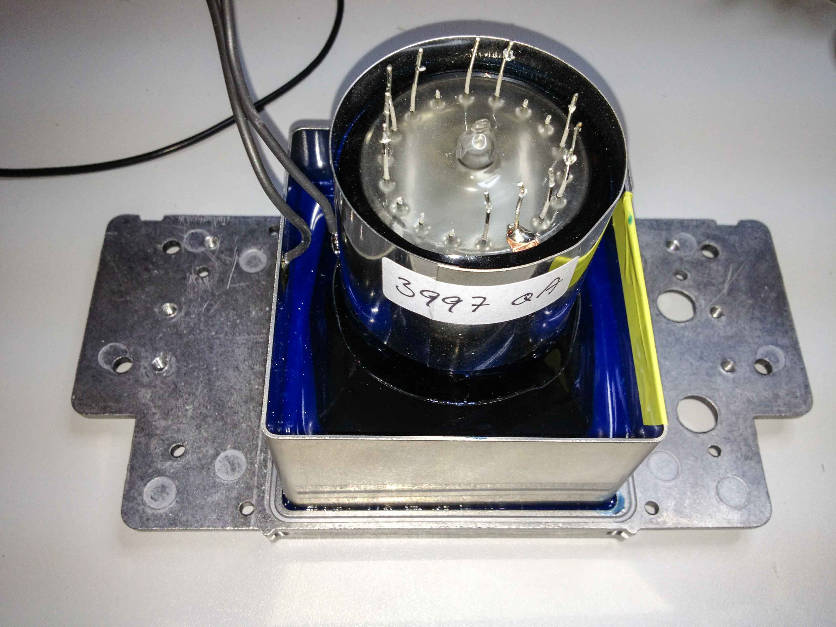

Hallo, ich habe mir auch mal vor ein paar Wochen drei der PMT Module gekauft. Diese scheinen sich von denen, die hier besprochen werden zu unterscheiden. Hier sind noch die lightguides aus Plexiglas und der Spiegel am vorderen Ende des guildes angebracht. Ebenfalls ist die Elektronik eine Andere als die hier besprochene. Sie hat zum Beispiel keinen µC und die Buchse ist eine andere ohne HF Steckverbinder. Ein paar Bilder gibts hier: http://www.flickr.com/photos/hellercom/sets/72157633297380425/ Bilder vom lightguide kann ich gerne nachreichen. Vermutlicher Anwendungszweck war wohl CR (Computer Radiographie) Digitalisierung. Also Röntgenbild Kassetten digitalisieren. Mal die Tage die Elektronik reverse engineeren und mal an ein geeignetes Development Board drahten. Grüße tec
Ich habe auch so eins, meins läuft schon, anhand der Elkos lässt sich schnell erkennen wo +15V und -15V hingehören. Pinbelegung, Zählweise wie bei der passenden D-Sub-Buchse: 1 - +15V 2 - GND 3 - Hochspannungsaktivierung 4 - ? 5 - Signal vom Verstärker (geht bei mir bis etwa +11V wenn viel Licht auf die Röhre fällt) 6 - GND 7 - nichts 8 - Analogschalter 1 9 - -15V 10 - GND 11 - ? gehört wie 4 zum Spannungswandler 12 - nichts 13 - Widerstand 1k gegen GND, habe ich über einen Schutzwiderstand mit dem Ausgang des 2951 verbunden, um nicht noch 5V für die Ansteuerung von Spannungswandler und Analogschalter zu brauchen. 14 - nichts 15 - Analogschalter 2 Mit einem Eingang des Analogschalters kann man eine LED schalten, mit dem anderen steigt das Signal um etwa 0,45V, vielleicht ist letzteres für die Offsetkompensation gedacht.
Danke hügelverwohnhafteter, das ist ja super :) War bei dir eigentlich auch der Plexi-lightguide dabei? Ach und nur ein vllt. wichtiger Hinweis: Denk daran, dass wenn du den Photomultiplier im Betrieb "zu viel" Licht aussetzt, kann der auch mal durchbrennen oder blind werden! Grüße tec
Ja, der Plexiglastrümmer war auch dabei, evtl. verwende ich den mit einer dicken LED als Zimmerbeleuchtung weiter :D Mein erster Gedanke beim Auspacken angesichts der Textilhülle: "Hä, ich hab doch gar keine Unterwäsche bestellt?!" Danke für den Hinweis mit der Beleuchtung!

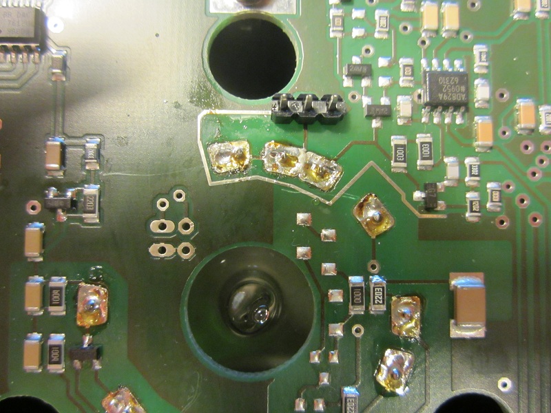

Hi tec, habe mal ein Bild angehängt, um zu verdeutlichen, was ich meine. Die Plexiglas Lichtleiter sitzen ja auf einer Glasscheibe und ließen sich leicht von ihr lösen. Auf der andern Seite dieser Scheibe ist der PMT eingegossen. Auf dem Bild sieht man diese blaue Vergussmasse. Habe mal nach deflux gegoogled aber nur ein Nieren und Blasenmedikament gefunden. Das meinst du doch bestimmt nicht, oder? @Timmo, danke für den link. Der dort vorgestellte Sensor arbeitet mit einer PIN Fotodiode und ist sicher für erste Versuche ganz brauchbar, ist allerdings sehr unempfindlich. Ich wollte mit dem Pollin PMT schon einen wesentlich empfindlicheren Sensor aufbauen, der innerhalb von kurzer Zeit auch bei geringer Strahlungsintensität ein brauchbares Ergebnis liefert. Gruß Mario
Hey, hihi, ich meinte eigentlich das hier: http://www.rapidonline.com/mechanical-fastenings-fixings/servisol-de-flux-160-flux-remover-200ml-87-1164 Die hintere Vergussmasse habe ich auch nicht mit Hitze ab bekommen. Kratzen scheint es auch nicht wirklich zu bringen. Mal die Tage andere Wege versuchen. Grüße tec

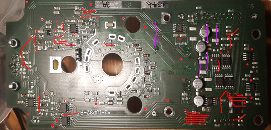

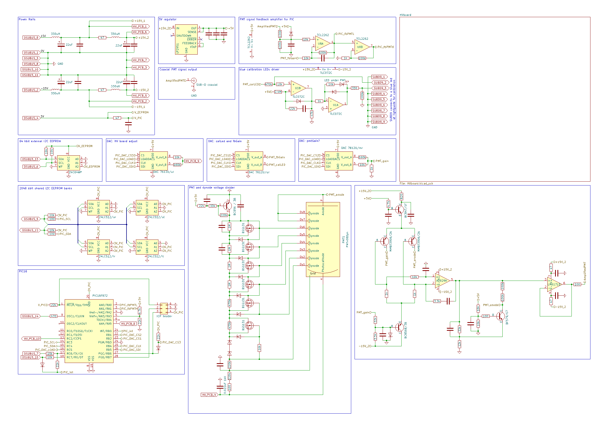

habe versucht für dieses Modul ein Schaltbild(er) zu erstellen um die Photomultipliertube zu verwenden. Bei den Operationsverstärkern die das Signal von der Anode der Röhre verstärken, bin ich mir nicht ganz sicher ob das passt. Wäre über jeden Hinweis dankbar wie dieser Schaltungsteil funktioniert, oder ob da Fehler sind. Meine Platine scheint fünf statt zwei EEPROM Bausteine zu besitzen.
Momentan sehe ich aber die folgenden Hindernisse zur Verwendung:
- der PIC16f872 regelt und aktiviert die HV Spannung, hat schon jemand eine andere Firmware für den PIC gebaut, mit der die Spannung programmierbar ist?
- der PIC hat keinen Kristall und benötigt ein externes Tacktsignal über den Sub-D. In der Firmware ist "HS (High-Speed Crystal/Resonator)" eingestellt, was im Bereich 4-20MHz sein müsste. Hat dafür schon jemand eine Lösung?

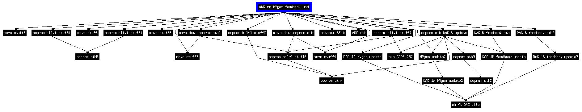

Habe im dump vom ursprünglichen PIC code nachgeschaut und folgendes rausgefunden:
Timer2 und die "Capture und Compare"-Unit im PIC generieren ein 50% PWM signal mit _XTAL_FREQ/64 als Frequenz
_XTAL_FREQ muss kleiner als 5MHz sein, weil ADCON0 als ADC clockfrequenz auf 8*TOSC steht. Nach Datenblatt sind damit maximal 5MHz _XTAL_FREQ möglich.
vor dem lesen der ADC Werte wartet der PIC je nach Kanal 5 oder 17 Tacktzyklen, als minimale Wartezeit sagt das Datenblatt 3us vor dem Sampeln. Damit kann _XTAL_FREQ höchstens 2MHz sein. Wenn jemand mit der originalen Software testen will, muss man 2MHz Tacksignal an den Sub-D pin 14 anlegen.
mit den Einschränkungen muss die RC2 Frequenz entweder 31.25KHz oder 15.62KHz sein. Tippe mal auf 31KHz, damit es nicht fiept.
Im ursprünglichen Code hat der PIC für die I2C adressenkonfiguration SSPADD = 0x02 gesetzt. Das entspricht I2C addresse 0x01, da nur bit 7-1 die Addresse sind und das letze Bit lesen/schreiben anzeigt.

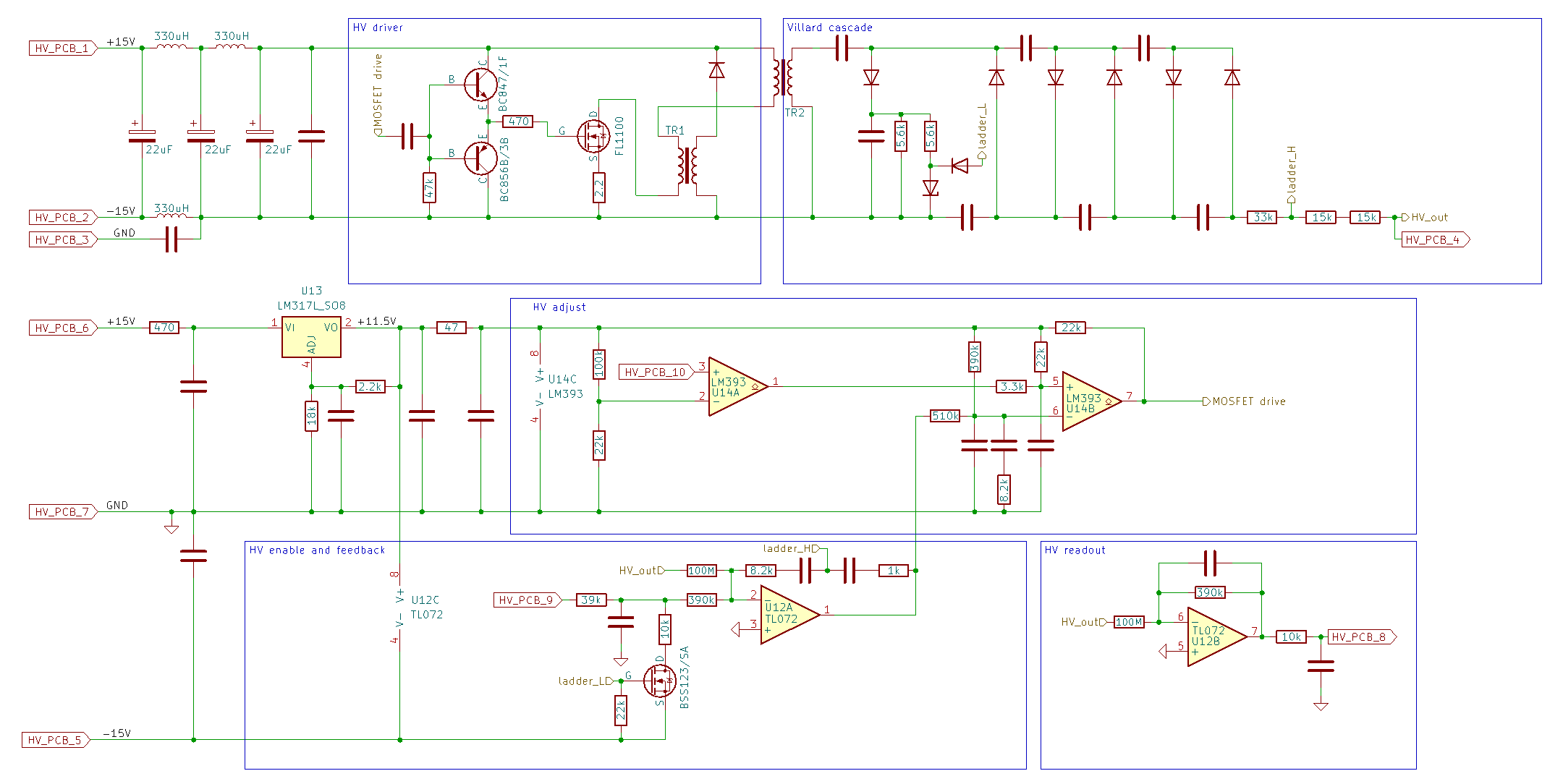

Nach vielen erfolglosen Tests habe ich das Hochspannungsnetzteil ans laufen bekommen. Habe beim T2CON register pre- und postscaler verwechselt. Als PWM Signalfrequenz für die Hochspannungsplatine braucht man _XTAL_FREQ/16 oder 125 kHz. Damit ist die Hochspannung jetzt über I2C zwischen 10V und ca. 800V steuerbar. Werde bald die PMT Röhre wieder einlöten und testen.
Änderungen an main.c:
- Fehler beim Clockstretching bei I2C behoben, funktioniert jetzt bei niedrigerem PIC16 tackt
- externes Tacktsignal auf 2 MHz geändert, beim Arduino Code muss man das auch entsprechend ändern (OCR1A = 3).
- Timer2 richtig konfiguriert, sodass ein 125 kHz Signal erzeugt wird
- AD5 als Eingangspin konfiguriert, jetzt wird die Feedback-Spannung von der Hochspannungsplatine korrekt gelesen

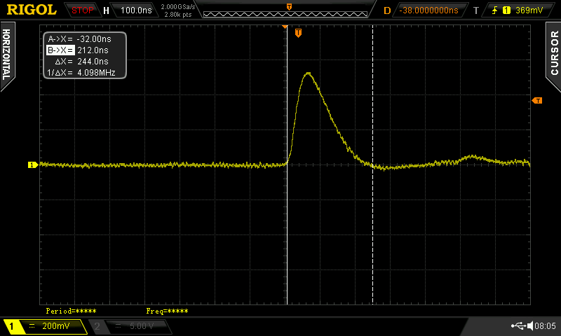

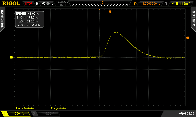

Nach Einlöten der PMT Röhre bekomme ich Pulse auf dem RF Ausgang. Habe das Modul in Alufolie gewickelt und die Hochspannung auf den maximalen Wert gedreht, mein Aufbau scheint nicht ganz Lichtdicht zu sein, ich sehe mehr Peaks, wenn ich die Raumbeleuchtung ändere. Ich glaube es kommt etwas Licht beim D-SUB 15 Verbinder in das Gehäuse.
Eine Spannung die ich als "Gain_PMT" identifiziert hatte, ist in Wirklichkeit ein Spannungsoffset für den PMT Signalverstärker. Damit kann man das Signal auf dem RF-Verbinder so schieben, dass der Mittelwert 0V ist. Vermutlich ist das auch der Grund für Rückschleifung des Signals zum PIC, damit er dass automatisch nachregelt.
Die Pulse sind ca. 200ns lang und variieren in der Peakspannung von 200mV bis 1V, siehe Bilder.
