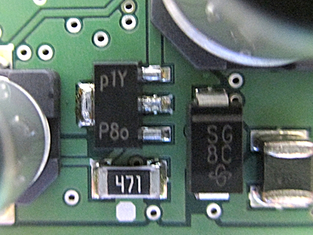

Ich brauch mal Hilfe. Was ist das für ein Bauteil? Ich habe nach dem
Marking "p1Y" gesucht, aber bin nicht zweifelsfrei fündig geworden. Sehr
wahrscheinlich ist es ein Transistor, er sitzt jedenfalls ziehmlich weit
vorn an der Spannungseingangsseite eines KFZ-Moduls.
Von der Bauform her müsste das doch ein SOT-223 sein, richtig?

Prima! Vielen herzlichen Dank, das isser, Bauform passt. Hab den
Transistor bereits ausgelötet (was mit Heißluft echt sch** ist wenn
gleich neben dran Elkos sitzen, eigentlich müsste ich die vorher
ablöten).
Hab den mal durchgemessen, von B nach E und C kein Widerstand, von E
nach C volldurchgang. Diodentest von B->E, sowie B->C in beiden
Polaritäten 500mV.
Damit ist das Urteil wohl eindeutig.
Kurzen Vergleichstest, E und C auf der Platine überbrückt, Schaltung
zieht Strom. Das ist mal ein Anfang! :-)
Aktuell aber nur ca. 29mA, wogegen ein funktionierendes Vergleichsmodul
ca. 180mA zieht. Hm. Mal schauen ob der Transistor wirklich die Ursache
war oder nur das schwächste Glied. Schau mir als nächstes mal den
LTC3407 Spannugsregler an. Von denen hab ich schon so manchen
"beerdigen" müssen...

Der Transistor erhält seinen C von einer Diode welche direkt am Bordnetz
hängt, dort ist auch ein 330uF Kondensator als Puffer drin. E geht auf
die Schaltung (Spannungsregler) und die B kommt direkt über einen 470
Ohm Widerstand vom C. Also ist der Transistor im Normalfall immer
leitend.
Wozu dient diese Konstruktion? Ist das eine Sollbruchstelle (im
positiven Sinne) um den Rest der Schaltung zu schützen? Sprich bei zu
hohem Strom knallt einfach der Transistor durch?!

Wenn du mit Heissluft die 2000W-Baumarktpistole meinst - ja, dann ist es
Mist.
Mit den Heissluftstationen für die Elektronik ist das recht entspannt
und ohne Kollateralschäden zu machen.
Ein bisschen Alufolie passend geformt hilft auch enorm.

;-) Nein, natürlich nicht, ich meine eine SMD Reworkstation, schon was
vernünftiges.
Stimmt, ich nutze auch gern mal Kapton-Tape. Dennoch ist das fiese
Fummelei, wie Du ja an dem Bild erkennen kannst.

Du meinst als so ne Art Einschaltverzögerung?
Ich messe da gern nochmal raus, aber soweit ich das gesehen hab gibt es
nur am C und am E jeweils einen Kondensator gegen GND, also eher
"klassische" Glättung.
> Kondensatorvervielfacher zur Glättung der Spannung.
Diese Schaltung kenne ich nicht. Was wird da wie vervielfacht durch den
Transistor?

Die Siebwirkung des Kondensators wird um den Faktor der Verstärkung des
Transistors verbessert. Ist auch als elektronische Brummsiebung bekannt.
