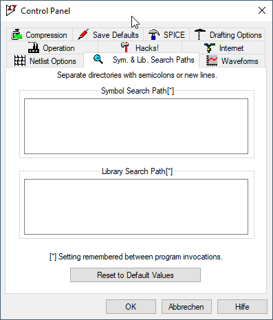

ja LTspice XVII legt zwar auch ein Verzeichnis in [Laufwerk]:\Program
Files\LTC\LTspiceXVII\ an und kopiert seine gesamten Bibliotheken und
Modelle dahin, aber es arbeitet nur mit denen, die in
[Laufwerk]:\Users\[Name]\Documents\LTspiceXVII\ abgelegt sind.
Ich meine, das war aber auch schon unter Windows 7 so.
Ich behelfe mir soweit, dass ich mir dort ein eigenes Verzeichnis
.\lib\sym\_mylib\ angelegt habe, mit meinen eigenen Modellen. Nur das
muss ich dann sichern und synchronisieren.
Eigentlich kann man auch weitere Bibliotheksverzeichnisse eingeben (s.
Screenshot), um so z.B. über Netzlaufwerke auf ein zentrales
Bibliotheksverzeichnis zuzugreifen. Hab ich aber noch nicht ausprobiert.

#6194389
> Ergo: Große Teams können LTspice quasi nicht benutzen, denn jeder hat
dann neue Varianten des Projekts. Danke MS und Mike!
Diese Aussage ist falsch.
Gruppen könnten ihre Modelle in ein Verzeichnis legen auf das alle
Zugriff haben. Dieses Verzeichnis gibt man dann im Control Panel an.
Control Panel -> Sym & Lib Search Paths
Ehrlich gesagt wollte das bei uns niemand haben, weil dann die Bauteile
nur zur Verfügung stehen solange man Zugriff auf das Firmennetzwerk hat.
