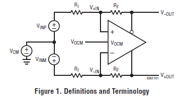

4. Wie groß ist der Eingangswiderstand? Eigentlich sollte der
Eingangswiderstand bei einem idealen OPV so groß wie möglich sein. Auf
Seite 11 ist eine Formel:[Bild2]
Hier das zugehörige Bild zur Formel:[Bild3]
Kann ich diese verwenden, um den Eingangswiderstand auszurechnen? Das
wären im Fall der oben verwendeten Schaltung 668,8 Ohm. Stimmt das?

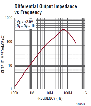

6. Wie hoch ist der Ausgangswiderstand? Auf Seite 7 oben rechts im
Diagramm wird 1 Ohm für 100k angegeben. Dann würde ich damit
weiterrechnen. Passt das? [Bild4}
2 x 560 Ohm.
Spielt das eine Rolle bei dem hochohmigen Eingangswiderstand des ADC?
