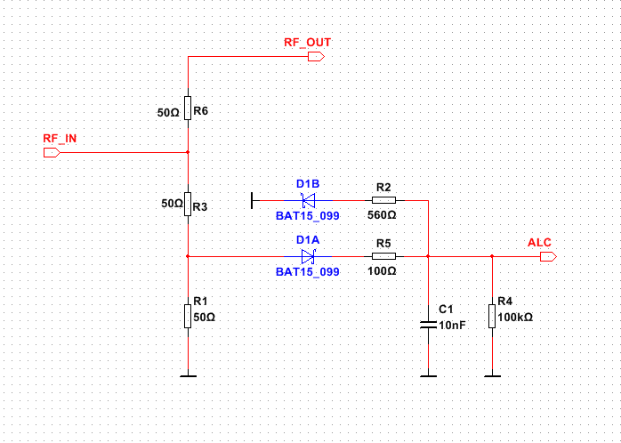

Für eine Signalsynthese brauche ich eine möglichst genaue Regelung der
Ausgangsleistung. Dazu dachte ich mir, dass ich einen ADL5513 oder
ähnliches nehme und ein variables Dämpfungsglied auf Basis dessen
betreibe. Also eine klassische Closed Loop Regelung. Allerdings will ich
die Messung im Signalpfad machen, da das Signal noch weiter benutzt
wird. Ein einfacher richtkoppler mit zwei parallelen Streifenleitungen
gibt mir aber nicht genug Kopplung für niedrige Frequenzen. Hat da
jemand eine gute Lösung für. Wäre eine Diode zur Detektion eine bessere
Alternative?

Gast #6730508
Ryan S. schrieb:
> Allerdings will ich
> Alternative?
Guck dir dazu ein paar ALC-Schaltungen verschiedener Signalgeneratoren
an. Wegen der Breitbandigkeit wird fast immer mit abgewandelten ohmschen
Splitter, Brückenschaltungen o.ä. gearbeitet. Als Breitbanddetektor
werden Dioden bevorzugt, oft in doppelter Ausführung um eine
Temperaturkompensation zu realisieren.

Gast #6731556
GHz N. schrieb:
> 1) Es ist in der Tat kein Divider sondern ein Splitter (und ja, des Typs
> Owen).
Andersherum. Der Owen ist ein (bidirektionaler) Leistungsteiler
(Divider). Ein Splitter (zwei 50 Ohm Widerstände) ist unidirektional.
GHz N. schrieb:
> 2) Gegenüber einem normalen 2-Widerstand Splitter ist die Anpassung der
> beiden output ports viel besser, was alles einfacher macht (Rippel
> etc.).
Bei abgeschalteter Regelung, stimme ich zu. Sobald geregelt wird, ist es
mit der Anpassung bei einem Divider dahin, weshalb man diese für
Leveling-Aufgaben, Ratio-Mesungen etc. nicht benutzt. Der Unterschied in
der Anpassung lässt sich leicht anhand eines Splitters ( 2 x 50 Ohm) und
eines simplen Dividers (3 x 16,7 Ohm) zeigen.
Ryan S. schrieb:
> Vielen Dank für die Hilfe. 10db Einfügungsdämpfung wäre schon viel aber
> machbar. Hybridkoppler sind vermutlich nicht breitbandig genug.
Angehängt ist, als Bsp., eine einfache, breitbandige (Teil)Schaltung zur
Leistungsregelung. Diese besteht aus einem Splitter (2 x 50 Ohm) und
einem temperaturkompensierten 50 Ohm Diodendetektor (pos.
Ausgangspolarität).
