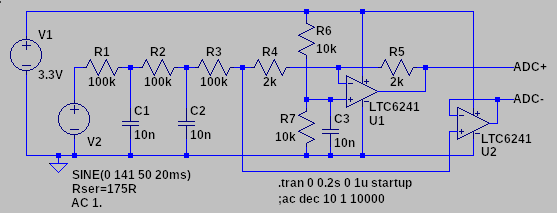

Das LTC6241-Datenblatt sagt 0 bis 3.5V bei Vcc=5V bzw. 0 bis 1.5V bei
Vcc=3V. Soweit ein ziemlich normaler OP. Aber, wenn man den Bildern auf
Seite 19 und dem LTspice glaubt, funktioniert der als Spannungsfolger
mit 0 bis Vcc am Eingang (der Ausgang kann sowieso Rail-to-Rail).
Ein Simulator hat Grenzen, gerade in undefinierten Regionen, kein
Problem. Aber ein Datenblatt von Linear Technology? Kann mir bitte
jemand Nachhilfe geben?
Der Hintergrund der Frage ist: Netzspannung messen für arme Leute, also
mit einem STM32. Wenn man einfach einen Offset von VREF/2 einbaut,
verliert man ein Bit an Amplitudenauflösung (verglichen mit einem
Präzisionsgleichrichter). Jetzt dachte ich, im LTC6241 ist doch ein OP
übrig (U2 im Schaltbild). Wenn der das gegenphasige Signal liefert und
der ADC echte Differenz messen könnte, hätte ich zwischen ADC+ und ADC-
tatsächlich wieder ein Bit mehr.
Na gut, der STM32L412 kann zwar Differenz, aber doch nur unipolar? Egal,
dann misst man eben single-ended, mit dem einen ADC das ADC+ Signal, mit
dem zweiten das ADC- und bildet die Differenz per Programm. Das Ergebnis
hat ein Bit mehr, aber wenn ich nur die Daten von einem ADC nehme und
verdopple, kommt das gleiche raus -- also kein Bit mehr, oder doch?
Die 50Hz im Schaltbild haben 141Vs weil das die Nennspannung aus einem
Standard-Messwandler 230:100V ist.

Ich dachte auch, das Fig. 2 einen groben Widerspruch zum Datenblatt,
Seite 5, ergibt. Wenn man aber genau Fig 2. ansieht, erkennt man, dass
oberhalb ca. 1,5 V die Ausgangsspannung einfach nur an die obere Rail
läuft. Zweitklassiges Foto vom Oszi...
Musst du einen anderen R2R In&Out suchen. Gibt ja genug.
Alternative: Mit vielen Widerständen dafür sorgen, dass die
Eingangsspannungen im zulässigen Bereich bleiben, z. B. 0 bis 2,5 V, die
Ausgänge aber 0 bis 5 V machen. (Watt'n Blödsinn... wer macht so'n
Quatsch?)

Der Mann hat ein Adlerauge! Jetzt ist wieder alles gut, dankeschön.
Ich könnte ihn auch mit +5V betreiben oder auf die Mimik verzichten.
Weil, würde das mehr als ein viertel Bit mehr bringen? Deswegen auch der
lange Text. Und, in diesem Forum soll man ja immer alle Hintergründe
erklären ;)
