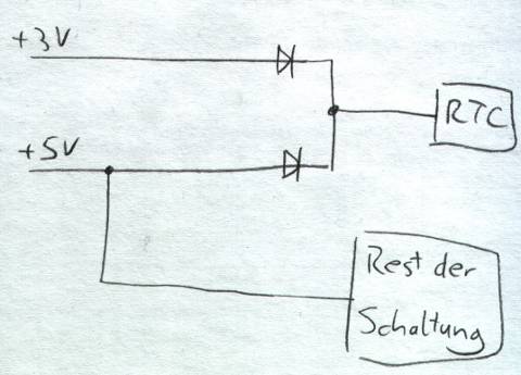

Wie wäre es mit 2 Shottkydioden? Die würden richtig verschaltet dafür
sorgen, dass kein Stromfluss zwischen Batterie und Versorgung
stattfindet. Schottkydioden deshalb, weil sie einen geringeren
Spannungsabfall haben als z.B. Silizium-Dioden.

OP #2504345
In den Spezifikationen steht, dass an den IO-Pins maximal 0,3V mehr als
Vcc anliegen dürfen. Aus dem Grund würde ich den Spannungsabfall gerne
so gering wie möglich halten.
Das der restliche Teil der Schaltung direkt an den 5V hängt ist
selbstverständlich.

#2505248
So (siehe Bild) müsste es doch eigentlich funktionieren? Es sei denn:
a) Die < 0,2 V Spannungsabfall, die kleine Schottky-Dioden bei geringen
Strömen haben, sind für Batteriebetrieb zu viel.
oder
b) Die Spannung von fast 5 V bei Netzbetrieb ist für RTC zu hoch.
