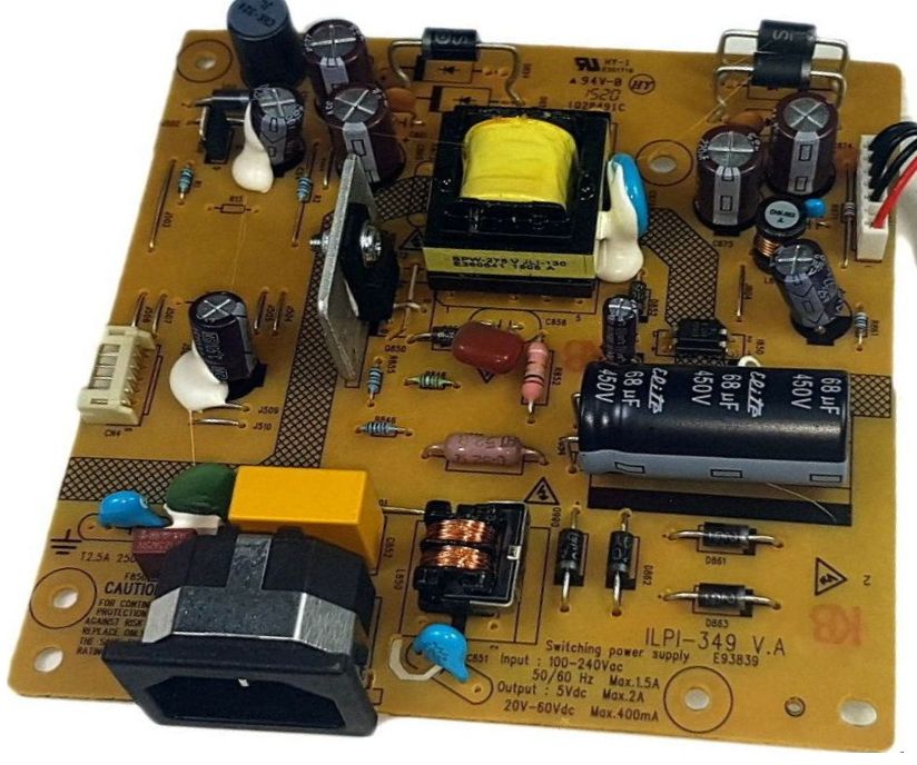

Mir ist ein Viewsonic VA2265SH verreckt, knapp vor Ablauf der zwei
Jahre.
Naja, kennt man schon, die Elkos mal wieder.
Beim Einschalten gibt es erst bunte und weisse Streifen, dann wird der
Bildschirm schwarz.
Also das Schraubenlose Design eben aufgemacht, für sowas hat man
inzwischen ja mindestens einen Spudger zur Hand.
Das Netzteil überrascht mich allerdings ein wenig, da sind deutlich
weniger Kondensatoren drin als mir bisher in anderen Monitoren
untergekommen sind.
Das Bild ist jetzt aus dem Netz gefischt und bearbeitet, meine Platine
sieht aber praktisch genauso aus.
Hinten rechts habe ich nur eine Diode auf der Platine, die sind aber
auch parallel.
Und statt des roten verbogenen Kondensators vor dem großen Trafe habe
ich einen gerade stehenden orangenen Kondensator.
Die Platine sieht aus wie frisch aus der Fabrik, keiner der Elkos ist
auch nur ansatzweise rund oben, die ist nirgendwo verfärbt und riecht
auch nicht verbrannt.
Verflixt. :-)
Wo fängt man da sinnvollerweise an?
Das kleine Ding links hinter dem ganz dicken Elko hat 10µF/50V.
Dann nach rechts aussen ein wenig mehr nach hinten hat 220µF/25V.
Die beiden Elkos dann dahinter haben 220µF/35V.
Die zwei auf der linken Seite in der gleichen Bauform haben auch
220µF/35V.
Auf der linken Seite haben die beiden angekleben Elkos 10µF/100V.
Das ganz hinten links ist eine Spule.
Aufgefallen ist mir beim Durchsehen nur gerade, der eine 220µF/35V Elko
ist bei meiner Platine von einem anderen Hersteller: "Su'scon".
Die ganzen anderen Elkos tragen die Aufschrift "Elite".
Hmm.
Der Teil links ist für die Beleuchtung, rechts geht es an die
Digital-Platine.
Die "5Vdc Max.2A" die auf der Platine stehen sind wohl eher ungeregelt,
da sind quasi nur die Bauteile die man von oben sieht.
Auf der linken Seite ist zwischen den 10µF/100V ein 16pol. IC.
Aber die Beleuchtung geht ja scheinbar, sonst würde man gar nichts
sehen.
Also im ersten Ansatz mal den 1µF/50V tauschen?
Und dann rechts die 220µF?
Vielleicht einfach noch die anderen beiden 220µF mit machen?

OP #5915840
hinz schrieb:
>> "Die "5Vdc Max.2A" die auf der Platine stehen sind wohl eher ungeregelt,
> Quatsch! Die sind natürlich geregelt.
Mit einem Argument wäre sowas glaubwürdiger.
Der Optokoppler deutet auf Regelung hin.
Der geht auf der Primärseite auf einen winzigen 6-Pinner.
Der 6-Pinner steuert dann wohl den Transistor an und somit wird aus der
gleichgerichteten Netzspannung was höherfrequentes auf der Primärseite
vom Trafo.
Schön, es ist geregelt.
Damit weiss ich jetzt schon mehr über das Ding als ich eigentlich wissen
wollte.
>Miss nach wie die aussehen.
Nein, zumindest jetzt nicht.
Ich kann das weder richtig messen, noch steht mir gerade was halbwegs
brauchbares als Ersatz-Last zur Verfügung.
Ich bin auch gerade nicht am Löten.
Erstmal posten und schauen ob jemand was sinnvolles beizutragen hat.
Was bisher leider nicht so der Fall war.

Gast #5915974
> Bildschirm schwarz.
Nachmessen!
Beim Optokoppler natürlich. Zuerst den Optokoppler (Datenblatt
nachsehen!) beidseitig in Diodenmode mit Multimeter messen. Kannst auch
die Spannungen ganz einfach mit 'nem Multimeter nachmessen (VORSICHT!
natürlich) , was am Optokoppler ansteht oder eben nicht. Wäre nicht der
erste Optokoppler, der unsichtbar zerschossen ist. Klingt eben genau wie
'ne Abregelung, wenn die Sekundärseite die 5V nicht sieht bzw.
Primärseite die nicht gemeldet bekommt. Wieso läßt du die NT-Platine
nicht am Monitor als Last? Passiert doch nichts, wenn du natürlich nicht
drangreifst.

Gast #5916305
Nimm dir erstmal den Opto 'trocken' vor, also nur durchmessen,
nötigenfalls dafür auslöten und mit dem Datenblatt vergeleichen.
Vielleicht kannst du es dir dann schon ersparen mit der Last und das
Teil unter Spannung zu setzen und siehst gleich, daß er durch ist. Ich
tippe drauf, daß es die verfrühte Sollbruchstelle ist, die kurz nach der
Garantiezeit auslöst.

Gast #5916502
Okay, der Optokoppler ist in Ordnung.
Ich habe den Optokoppler ausgelötet, kurz über die Laser-Markierung
geflucht, heraus gefunden, dass das ein LTV-817B von LiteOn ist.
Zufällig habe ich LTV-357T, die sind praktisch identisch, nur SMD und
mit lediglich 3750V Isolations-Spannung statt 5000V.
Die Durchgangs-Spannung der Diode ist bei beiden um 1V nach dem
Dioden-Tester.
Auf der Transistor-Seite war nichts zu messen.
Also habe ich eben je 1,1k an Pin 1 und Pin 4 gehängt und Pin 2 mit Pin
3 verbunden.
5V an den Widerstand vor Pin 4, GND an Pin 2 und 3.
Mit dem Widerstand vor Pin 1 in der Luft sind an Pin 4 5V.
Mit dem Widerstand vor Pin 1 an 5V geht die Spannung an Pin mit dem
LTV-357T auf 170mV runter und mit dem LTV-817B auf 220mV.
Gast #5916524
Und mit ca. 24R für ca. 200mA Last dran kann ich da 5,12V dran messen.
Miat, damit habe ich das entweder zufällig repariert, da ist irgendwo
ein Wackler drin, oder der Fehler ist auf der Digital-Platine.
Dann wohl nachher mal wieder zusammen bauen das Ding.
OP #5919894
Nö, der Fehler ist unverändert da.
