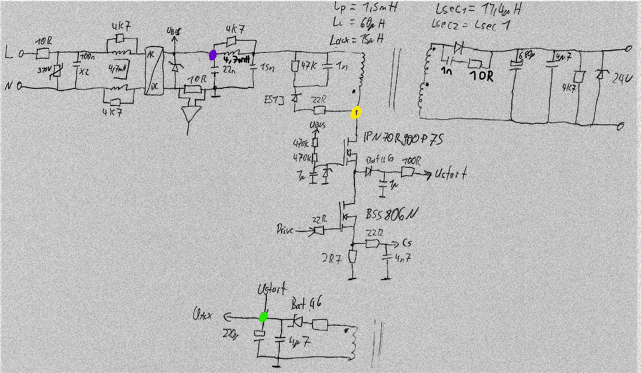

Guten Morgen aller Seitz,
nach nun länger suche komm ich alleine doch nicht weiter.

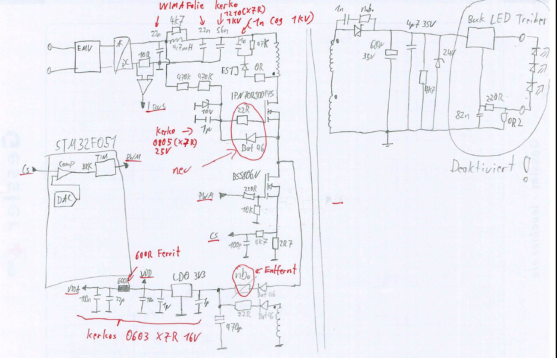

Im Prinzip habe ich ein Flyback Konverter mit einer Kaskode gebaut
welcher als Single Stage PFC benutzt wird. Unter Last ist das auch kein
Problem jedoch im leicht bzw. ohne Last betrieb (nur uC) schwingt sich
die Schaltung auf.
Tests welche ich bis jetzt durchgeführt habe:
1.Primär Snubber Niederohmiger gemacht bzw. Kondensator reduziert.
Idee Csn entlädt sich zu langsam und nimmt die Energie nicht auf.
Rsn: 47k, 100k, 220k 470k
Csn: 470p, 1n, 2.2n
Rdamp: 0R, 10R, 22R
2.Sekundär Snubber bestückt um die Schwingung zu Dämpfen:
Rsn 10R, Csn 1n
Hier habe ich bis jetzt die größten Verbesserungen feststellen können
jedoch immer noch nicht ausreichend.
Hat jemand noch eine Idee wo vielleicht das Problem zu lösen ist ohne
die Dummy Load zu erhöhen?
Die schaltfrequenz Lieg im Light Laod betrieb Aktuell bei 5kHz um das
ausglinkgen der Schwinung besser sichtbar zu machen normal geht die PFM
nie soweit runter (Fmin 25kHz, Fmax 150kHz).
Die Frequenz der eigenschwinung liegt bei 260kHz.
Vielen Danke Elzaar

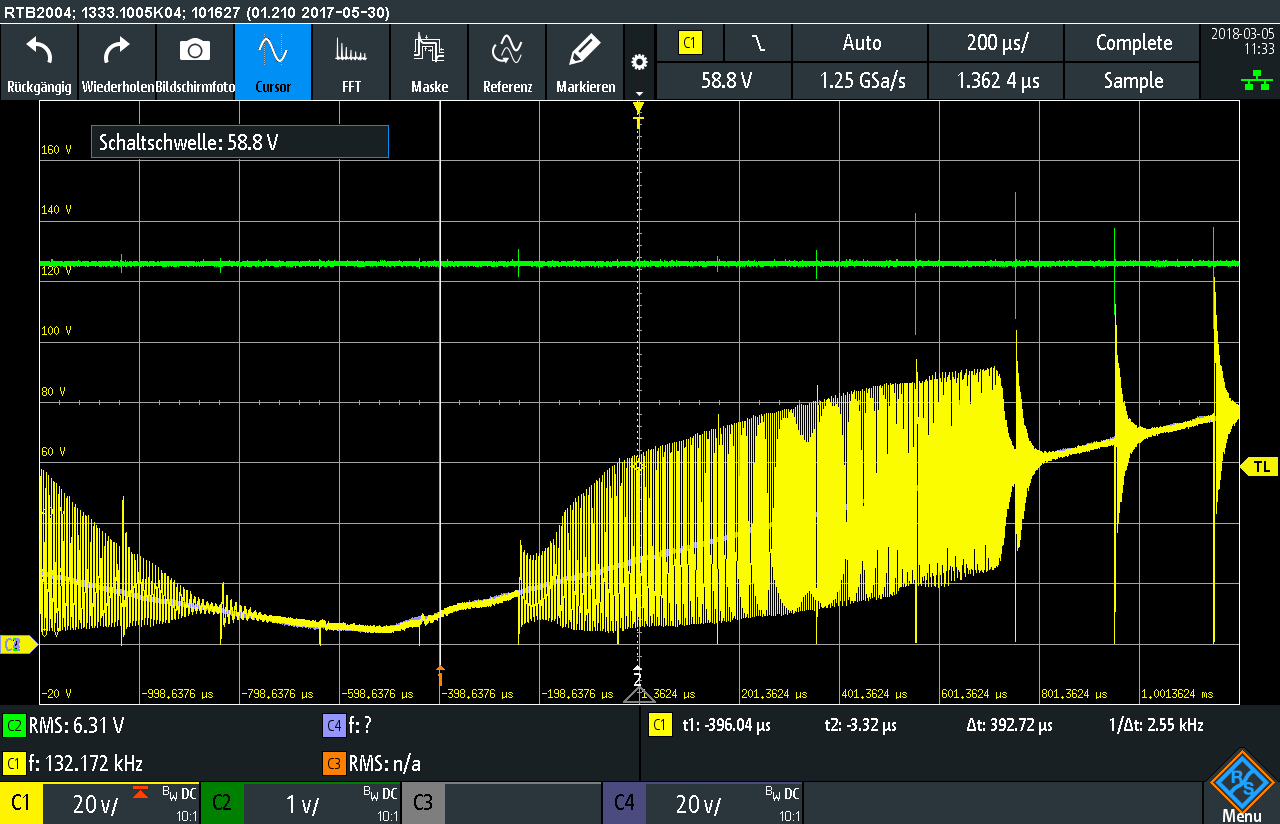

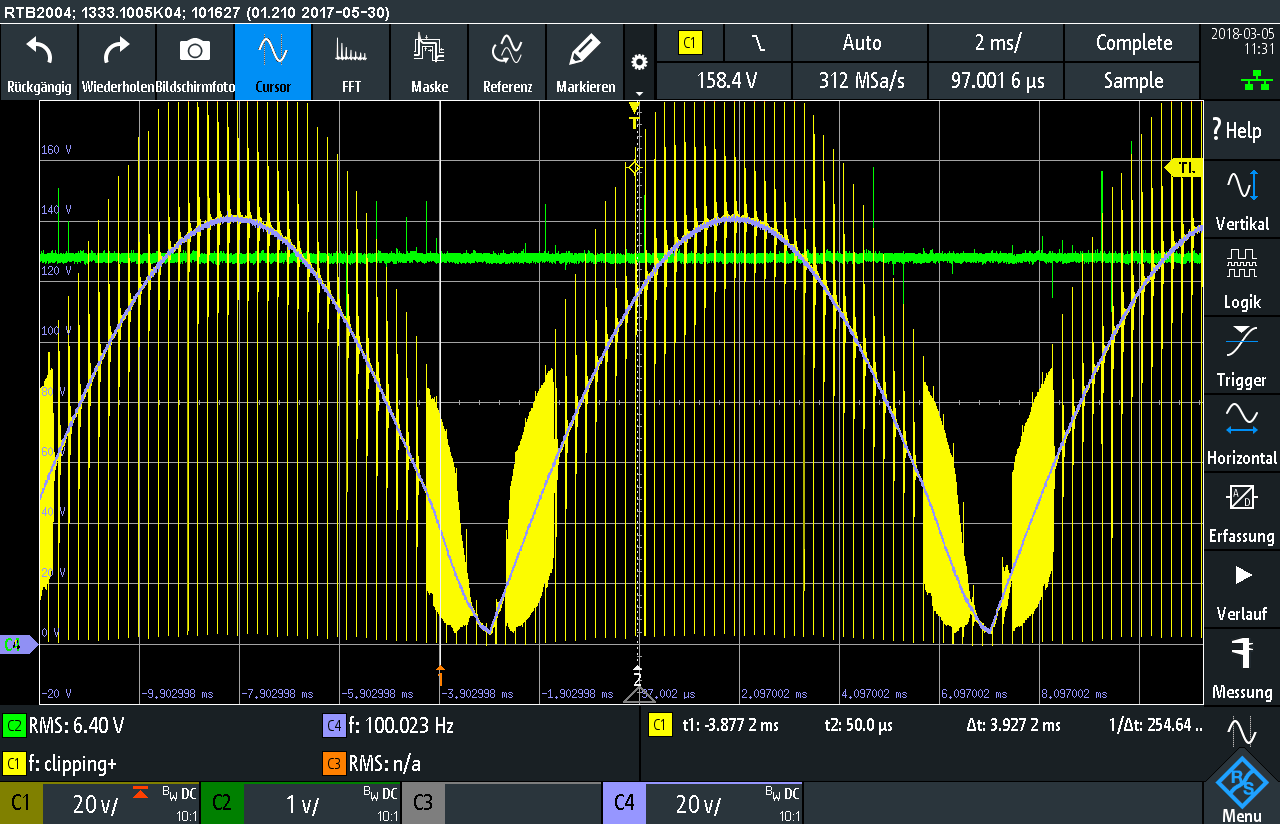

Interessanterweise lässt sich die Oszillation leicht Triggern. Versorge
ich die Schaltung mit 60VDC und reduziere die Spannung relativ schnell
auf 40VDC startet die Schwingung, tue ich das selbe langsam ist alles
ok.
Dabei habe ich die Gate Spannung von Q1 beobachtet und diese ist
Stabile.
Ich verstehe noch nicht warum das Schwingen von der Eingangsspannung
abhängig ist. Ich hatte die Vermutung das die kaskode rückwärts leitend
wird über die Dioden in den Mos FETs aber auch eine weiter Diode (ES1J)
im Drain des HV Mos konnte das nicht verbessern.
allerdings so lange der Aux Kondensator nicht voll ist,
(UgQ1 - Ugs) also (10V - 3,5V) ca. 6,5V ist die Schwingung nicht
vorhanden.
Nur wenn die Energie nicht aus dem Trafo Entnommen wird entsteht die
Schwingung.
Dazu kommt das ich die Eigenschwingung nicht stoppen kann außer ich
geben last auf einen Ausgang (Aux oder Sec).

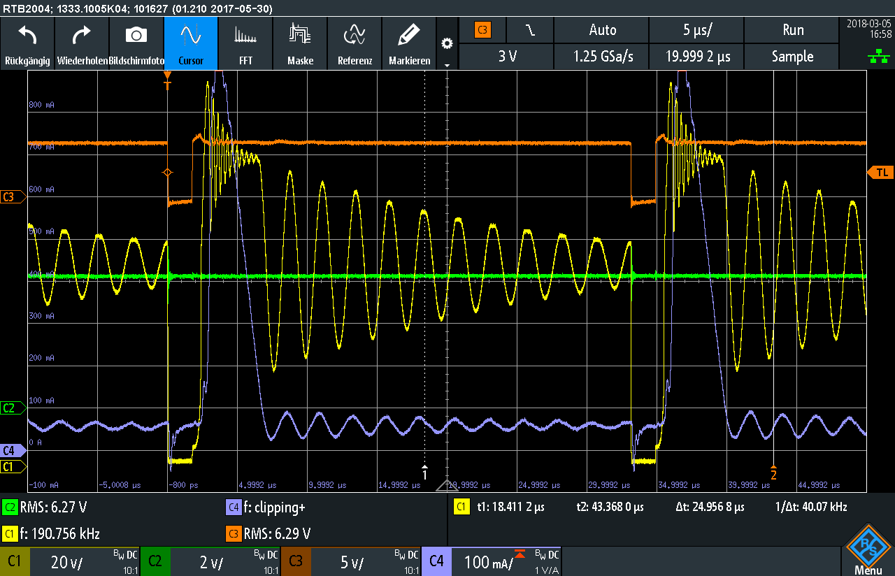

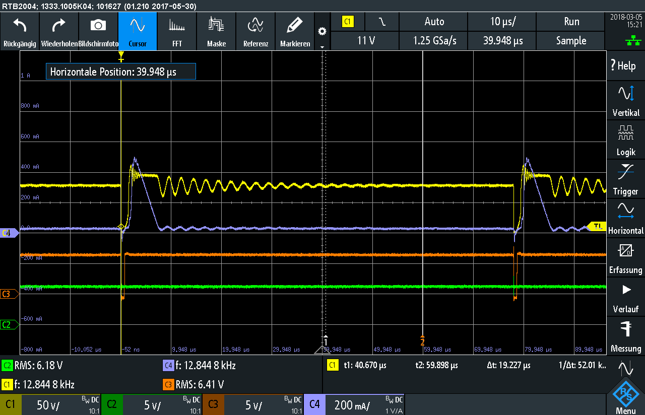

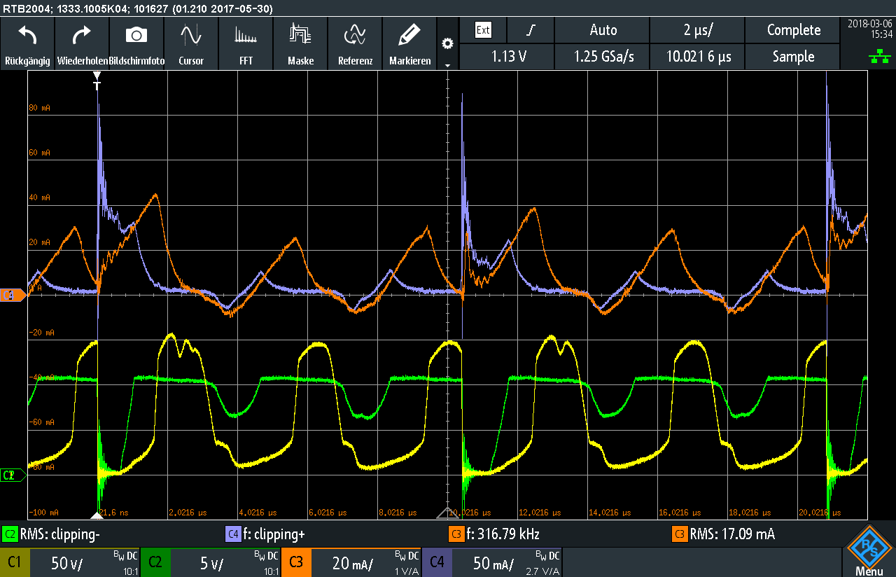

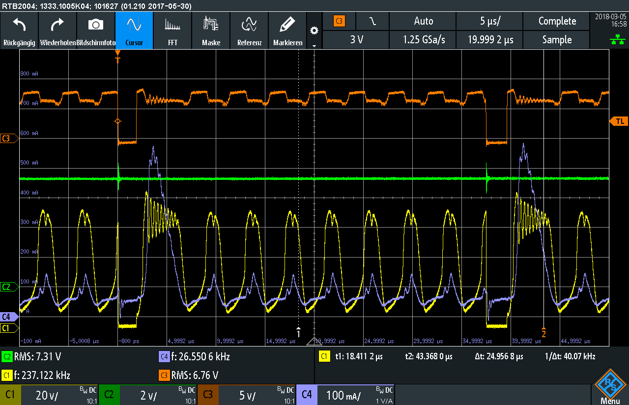

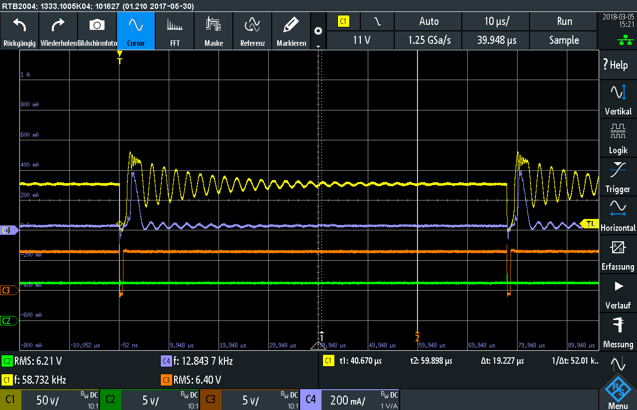

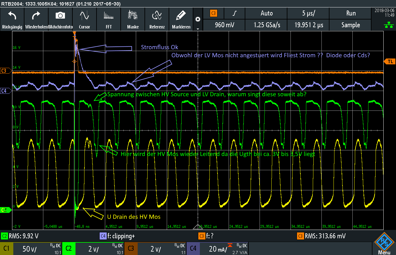

Also Ich habe mal ein Strom Zange in die Sekundär Wicklung gehängt
(Aim-TTi I-prober 520) nach meinem Kenntnis stand ist das so richtig
aber ich kann die Trafo auchmal verpolen.
Auf den Bildern:
Gelb: Q1 Drain (HV)
Grün: U Aux
Orange: Q2 Drain (LV)
Blau: ISec
Blastet und unbelastet
Gast #5339771
Du hast auf deinem Schaltplan den Wickelsinn mit Punkte
gekenzeichnet, wenn auf deiner praktisch aufgebauten Schaltung
der Wickelsinn genauso ist, ist es richtig.

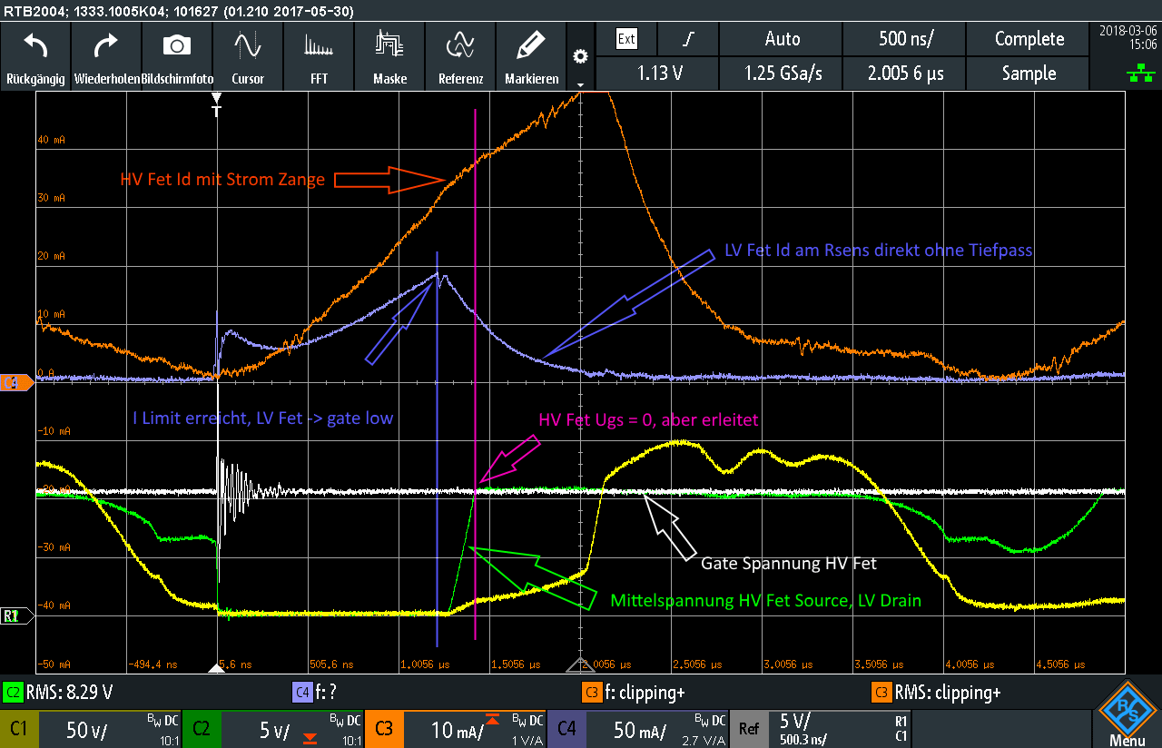

Wie ich oben geschrieben habe hast du recht es ist die Primärresonanz am
Ende der Entmagnetisierung. Das Problem ist das genau diese Resonanz bei
kleinen Eingangsspannungen die Kaskode öffnet indem die Spannung
zwischen dem HV Fet Source und dem LV Fet Drain am abfällt.
Abhilfe schaffen würde hier ein Widerstand zwischen Gate und Source des
HV Fets jedoch müsste dieser ein so kleinen Wert haben das der Startup
nicht mehr funktioniert, getestet mit 100k und 47k und 47k.
Kurz um warum bleibt die Amplitude der Resonanz konstant?
Weil die Energie nicht entnommen wird ist mein Ansatz.

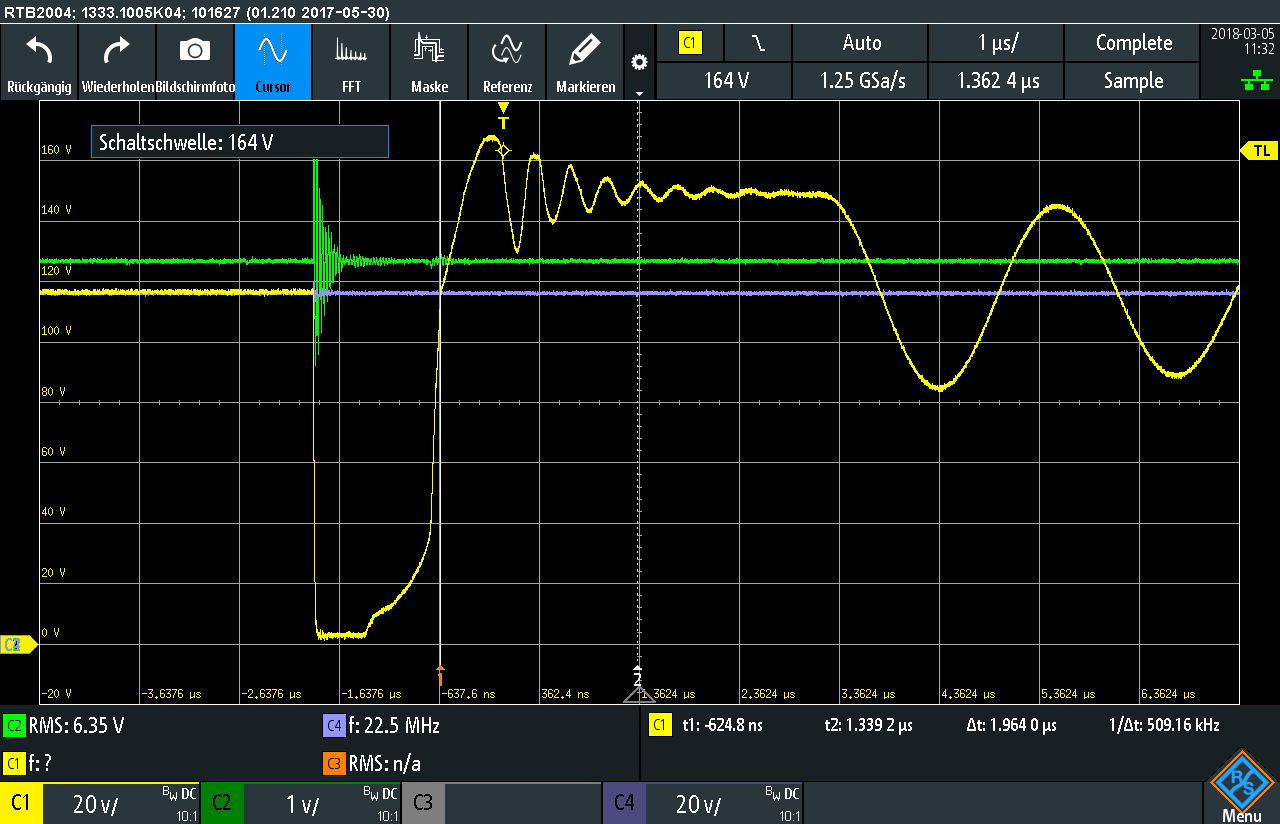

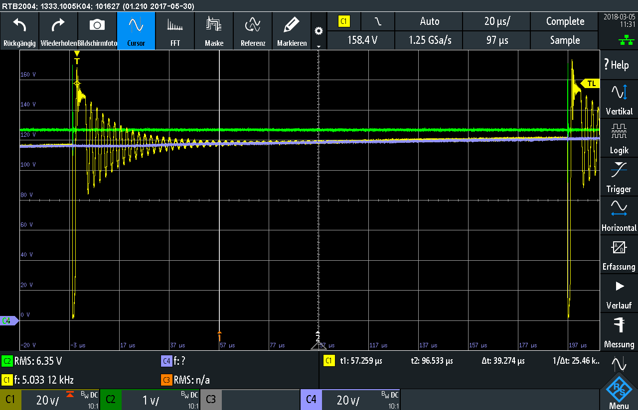

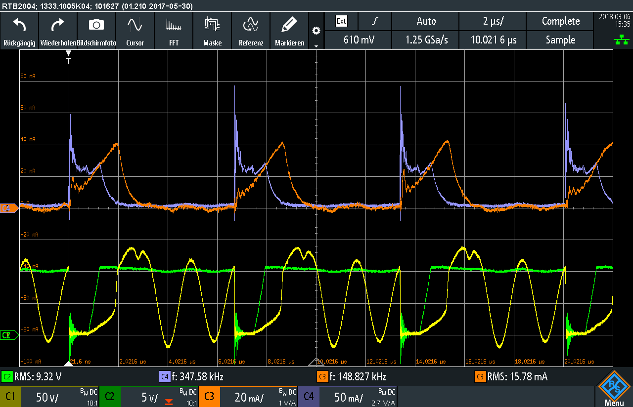

Auf den Bildern:
Gelb: Q1 Drain (HV)
Grün: U Aux
Blau: ISec
1: Uein 90VDC
2: Uein 45VDC

Deinen Text verstehe ich in weiten Teilen nicht.
Die Schwingung am drain ist nun mal nicht konstant, sondern fällt ab in
der typischen Weise einer gedämpften Schwingungung.
Das ist ein völlig normales Bild.
Zur Zeit des Klingelns, also in der Totzeit, sollte die gate-Ansteuerung
Null sein - wobei die obere drain Spannung auch in den Tälern der
Schwingung immer noch deutlich positiv gegenüber GND bleibt.
Demnach sperren in dieser Phase beide MOSFETs der Cascode, nichts
Besonderes an dieser Stelle.
Dasselbe Bild dürftest Du auch erhalten,  wenn Du anstelle der Cascode
nur einen einfachen PowerMOSFET einsetzen würdest.
Bei einem Wandler der 10W-Klasse sehe keinen Vorteil einer Cascode
gegenüber einem Einzel-PowerMOSFET.
#5339961
Zum Thema reduzierte Betriebsspannung: Wenn Du mit der Spannung runter
gehst, regelt der Wandler aus indem er erst bei einem höheren
Magnetisierungsstrom abschaltet. Damit erhöht sich die gespeicherte
magnetische Energie im Primärkreis und auch die
Primärspannungs-Abschaltspitze.

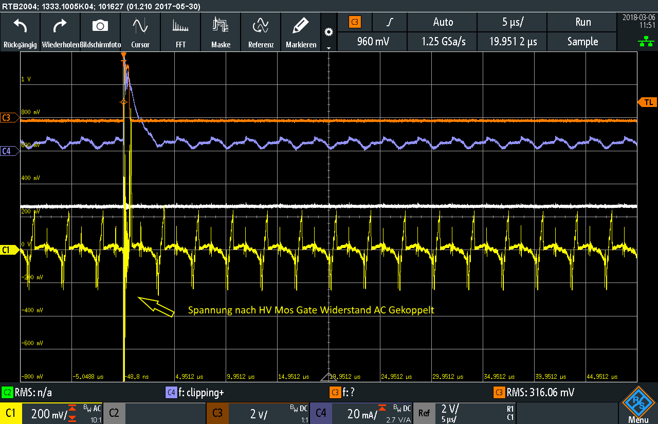

ok - jetzt habe ich auch das zweite Oszillagramm entdeckt.
Sieht so aus als ob der MOSFET halb durchschaltet.
Oszillographiere mal low-side gate, möglicherweise hast Du, trotz der
cascode, ein Problem mit drain-gate charge injection.
#5339979
Die lowside drain-Spannung bricht nur geringfügig ein - von daher
vermute ich dass der low-side MOSFET einwandfrei sperrt.
Die ganze Cascode-Beschaltung sieht für mich erstmal soweit richtig aus.
Verdächtig ist aber die dort angeschlossene
Spitzengleichrichterschaltung, möglicherweise fließen die Stromspitzen
genau hier ab. Schalte mal in Reihe mit der Diode einen Widerstand von
mehreren 100 Ohm.
Gast #5340008
Vielen herzlichen  Dank für die Hilfe erstmal!
Heute kann ich leider nicht mehr messen aber morgen früh.
Die kaskode hat primär 2 Funktionen weshalb ich sie ausgewählt habe:
1. Startup, die Diode und der Wiederstand laden den aux Elko und dienen
als snubber für den LV Mos.
Wenn das gedoch ein Problem ist muss ich mir was anderes einfallen
lassen. Jedoch sobalt die Aux Spannung über 7V ist sperrt die Diode
dauerhaft. Ich kann zum testen den Widerstand entfernen aber brauche ich
dann nicht zumindest ein RC ground Snubber zum Schutz den LV Mos?
2. Pegel Wandlung, der uC benötigt ohne kaskode ein gatetreiber.
Beide Probleme, zumindest dachte ich das, löst die kaskode sehr schön.

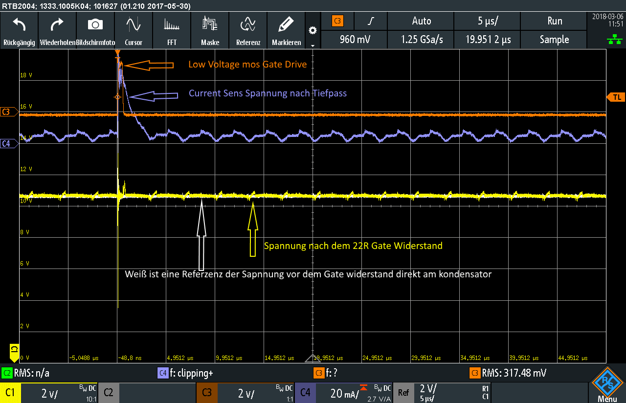

Zu dem halb sperenned fet:
Der LV fet schaltet sauber, das kann ich gut an dem CS Widerstand im
source messen. Auch die gate Ansteuerung des LV Mos ist sauber.
Allerdings überträgt sich das Klingeln auf das netzt HV source LV drain.
Weiter oben auf dem Bild SCR56.PNG ist das gut zu sehen (Orange) dabei
fließt auch Strom durch die sekundär Wicklung
(blau). Ich habe daher die Vermutung das die drain source Kapazität des
HV fets hier ein Problem darstellt.

Gast #5340240
Hallo Elzaar,
1.: Mach halt den Kondensator vor dem Übertrager (15nF) so groß, daß die
"gefährliche" Spannung im Leerlauf nicht unterschritten wird.
2.: Gib dem IPD70R900 einen Gate-Vorwiderstand ~20 Ohm, direkt am
Transistor.
Gast #5340278
der schreckliche Sven schrieb im Beitrag #5340240
> Transistor.
Wenn die Schwingungen nicht schwächer wurden, dann mess den
Spannungsabfall bzw. die Schwingung an diesem Widerstand. Wenn diese gut
sind, dann mischt die Gate-Drain-Kapazität kräftig mit. Kerko parallel
zum 1uF wäre noch ein Versuch in dem Falle wert.

Um hier vielleicht mal einzulenken, das Prinzip eines Flybacks ist mir
gut bekannt, ich habe schon mehrere Netzteile in verschiedenen
Leistungsklassen gebaut. bis jetzt habe ich dafür folgende ICs benutzt:
VIPer01X, VIPer06HS, VIPer12,
TinySwitch 3 und 4, LinkSwitch-4, InnoSwitch3-EP
Bis jetzt war die Leistungsendstufe immer integriert außer bei einem
Projekt mit einem MPS Controller IC aber da hatte ich kein nennenswertes
Problem.
Von einem grundsätzlichen Schaltungsfehler würde ich nicht ausgehen, ich
vermute eher das mir ein Parasitäres Element Probleme bereitet an das
ich noch nicht gedacht habe.
Mir ist auch Bewusst das eine Kaskode im klein Signal Bereich gerne ein
Bandbreite von 100Mhz und mehr erreichen kann, aber das ist hier nicht
der Fall, die Ozilation liegt bei gerade mal 260kHz.
Aber um dies Auszuschließen habe ich mit Ferriten in den Gate
Ansteuerungen getestet, konnte aber keine Änderung feststellen.
Das der Trafo in die Sättigung geht ist auch auszuschließen da der Strom
anstieg in der Primär Induktivität schön Linear ist.
der schreckliche Sven schrieb:
> Hallo Elzaar,
> Transistor.
Das ist nicht so einfach da Ich eine PF > 0.9 benötige und Jeder
Kondensator mir das Leben erschwert.
Ich habe aber zum Testen diesen Kondensator deutlich vergrößert auf 15nF
(Wima Folie) || 56nF (X7R 1210).
Konnte aber keine Verbesserung erkennen.
Als Gate Widerstand habe ich ein 22R hinzugefügt, ist die Schaltung am
Oszillieren fallen hier +- 200mV ab dementsprechend wird das Gate mit
9mA umgeladen.
Hier kann ich aber nicht einschätzen ob das schlimm ist. Ich denke aber
das eher das abfallen der Spannung am LV Fet Drain dazu führt das der HV
Fet Schaltet. Diese Spannung Oszilliert um 3V - 3,5V was genau der Uth
des HV Fet entspricht.

Die Aux Spannung wird nur im Startup über die Kaskode erzeugt und Liegt
bei ca 6,5V.
Die Vorspannung des HV Fet liegt bei 10,2V und er hat eine Uth von 3,5V
+ eine Dioden Strecke kommt man auf ca. 6,5V.
Im Betrieb liegt die Aux Spannung bei 10 - 14V daher wird eigentlich nie
Energie aus der Kaskoden Mitte entnommen, jedoch begrenz die Schaltung
die Spannung des LV Fet Drain auf die Aux Spannung + Eine Dioden
Spannung.
Den Startup Teile Habe ich entfernt und starte über ein Labornetzteil
welches auf 7V eingestellt ist. In der Zuleitung habe ich noch eine
Diode hinzugefügt da die Aux Spannung im betrieb hoher ist und auch zur
Regelung genutzt wird und das Labornetzteil die Spannung auf 7V Klemmen
würde.
Der LV Mos wird über ein Gate Widerstand von 220R direkt von einem STM32
angestuert, ich habe den LV Mos geziehlt mit einer niedrigen Uth
ausgewählt damit dies Funktioniert.
Bei einer Ugs von 2,5V liegt der RDSon unter 0R1.
Die Total Gate Charge liegt bei 1,7nC daher lässt sich der Fet gut
direkt ansteuern.
zu der Kaskode ist zu sagen das in vielen Integierten Schaltreglern, für
diesen Leistungsbereich, eine Kaskode benutzt wird auch wenn im
Blockschaltbild des ICs nur ein Fet gezeichnet ist. Gerade wegen dem
Startup, da man den Größen Leistungs Fet im Linear betrieb nutzen kann.

So jetzt mal zu meinen Erkenntnissen.
Die Spannung zwischen der HV Fet Source und LV Fet nenne ich im
folgenden Text Mittenspannung
Feststellen kann ich:
1.  LV Fet Gate High -> Mittenspannung Sinkt -> HV Fet wird Leitend
2.  Strom durch die Primär Induktivität steigt bis soll erreicht
3.  LV Fet Gate Low -> Mittenspannung Steigt Schnell -> HV Fet Drain
steigt 1us später an
4.  Primär Induktivität Entladen HV Drain Fält -> Mittenspannung fält?!
Warum ???
5.  HV Fet wird wieder leitend obwohl der LV Fet Sperrt und das
Schwingen begingt ….
Das sich das Sinken der Spannung am HV Drain auf die Mittenspannung
überträgt kann ich mir nur durch die Parasitäre Drain Source Kapazität
des HV Fets erklären und wenn hier das Problem gebraben liegt was tut
man dagegen?
Gast #5341011
Neue Infos:
Ich habe in die Verbindung zwischen der Primär Wicklung und dem HV Fet
Drain die Stromzange eingefügt und muss feststellen das der HV, obwohl
Ugs = 0 ist noch fleißig am Leiten ist.
Fragen die Sich mir stellen:
1. Warum ist der HV so viel Länger leitend als der LV FET, Ugs des HV
FET ist 0
2. Wo geht der Strom hin? Laut Stromzange (BW 5MHz) fliest der Strom in
den HV FET rein aber nicht aus dem Source des LV FET raus. In der Mitte
ist nur noch die Snubber Bat46 und die Startup Schaltung welche ist
unterbrochen.
Warum die Mittenspannung fällt habe ich jetzt gefunden:
Die Resonanz geht unter 0V und die Diode des HV FET wird leitend,
einfache Lösung eine weiter ES1J Diode zwischen Trafo und HV Drain.
Es Bleibt aber die Frage warum der HV so viel Länger leitet und wo der
Strom hinfließt.
#5341437
> Strom hinfließt.
Ja, das ist seltsam. Es könnte aber auch sein, dass Deine Stromzange
Mist mißt.
Am drain ist ja nun mal ein beträchtlicher Spannungshub, der durchaus
kapazitiv einkoppeln könnte.
Vor diesem Hintergrund würde ich den Strom mal am "kalten" Ende der
Primärwicklung messen, dort wo die pos Betriebsspannung ankommt.

Hallo Elzaar,
Deine Frage könnte auch lauten: Warum schwingt mein Oszillator nur unter
bestimmten Umständen? Und warum genau auf dieser Frequenz?
Ich gebe es zu, daß ich diesen Oszillator auch nicht verstehe. Aber ein
Bauteil wurde bis jetzt noch nicht berücksichtigt: Die Platine. Welche
Ströme gehen da gemeinsame Wege?
Frequenzbestimmend dürfte aber die Resonanz der Primärwicklung sein.
Irgendwie schafft es die Mosfet-Cascode, diesen Schwingkreis anzustoßen.
Vielleicht hilft es, den Schwingkreis mittels RC-Glied zu dämpfen?
Gast #5341793
>> Strom hinfließt.
Das steht vermutlich schon in dem Blog. Da mischt die
Gate-Drain-Kapazität kräftig mit. Müßte also, wenn nicht über Source
fließt, über das Gate fließen.
Wenn Du den Vorschlag einbaust:
Autor: der schreckliche Sven (Gast)
Transistor.
Dann solltest Du den vermißten Strom messen können. Ggf. besser zu
messen, wenn der 1u durch Widerstand und 1u in Serien ersetzt würde.
Und wenn dies auch nicht fruchtet, dann gibt es noch eine weiteren
unfaßbaren Weg. Eine kapazitive Kopplung des Innenlebens auf die
Kühlfläche. Wer rechnet mit sowas, dass die internen parasitären
Kapazitäten zwischen 20..100pF und die Kapazität (vorwiegend
drainseitig) zum metallischen Gehäuse bei 200pF liegen könnte/n und man
ausgerechnet diese Variante des gleichen Typs erwischt hat.
