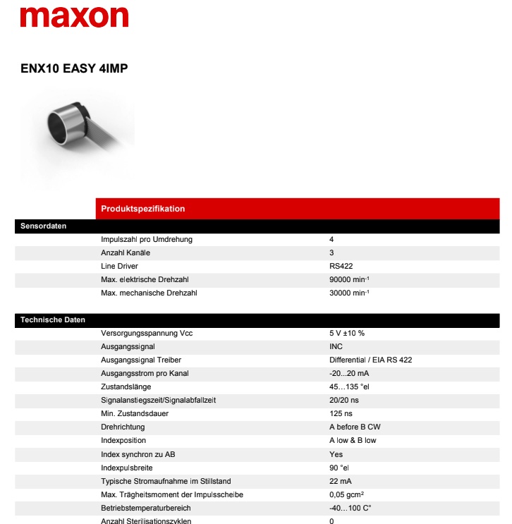

Hallo!
Ich möchte einen 5V Quadraturencoder mit RS422 auslesen und habe dafür
am uC nur noch zwei Pins frei. Zudem sind die Pins bei meiner Hardware
nur 3.3V tolerant. Ich suche also einen Chip der zwei differentielle
Signale umwandelt.
Wäre dieser Baustein hier dafür geeignet oder gibt es für diesen Zweck
was besseres?
https://www.analog.com/media/en/technical-documentation/data-sheets/6702fa.pdf
Gruss
A.B
