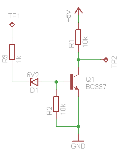

Da P = U * I und I = U/R
wobei U die Z-Diodenspannung (hier 6,2V), die Eingangsspannung an TP1 ca 8V betragen wird und die UBE kommt mit 0,6V in die Rechnung mit rein. I = (8V - 6V2 - 0V6) / 1k = 0,2V / 1k = 0,2mA P = 6,2V * 0,2mA = 1,2mW
Mit einer 0,5W Z-Diode kommst Du dicke hin.

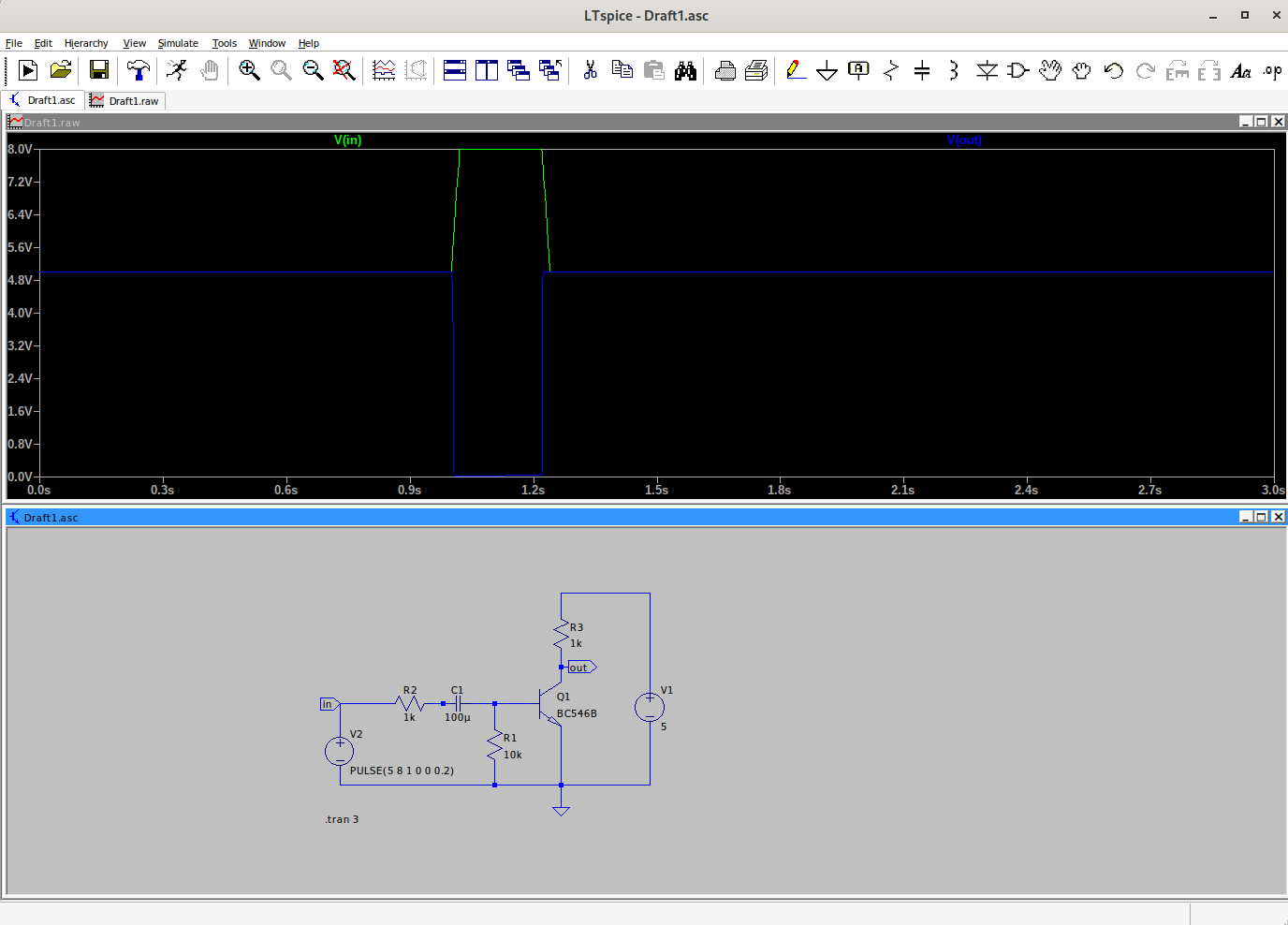

Wenn ich den Multimeter an das Lin Signal halte, schwankt ja die Spannung. Sie ist nicht immer auf 5V, manchmal bisschen drunter und manchmal drüber. Vielleicht muss das so sein oder es liegt am billigen Multimeter.
Gast #7856844
Stephan schrieb:
Ich bin jetzt hin und her gerissen welche die beste Lösung ist.
Der wesentliche Unterschied ist: Falks Schaltung reagiert, wenn die Eingangsspannung über 6 Volt geht. Meine Schaltung reagiert, wenn die Eingangsspannung sprunghaft um min. 1 Volt ansteigt, egal wie hoch die Spannung vor dem Sprung war.

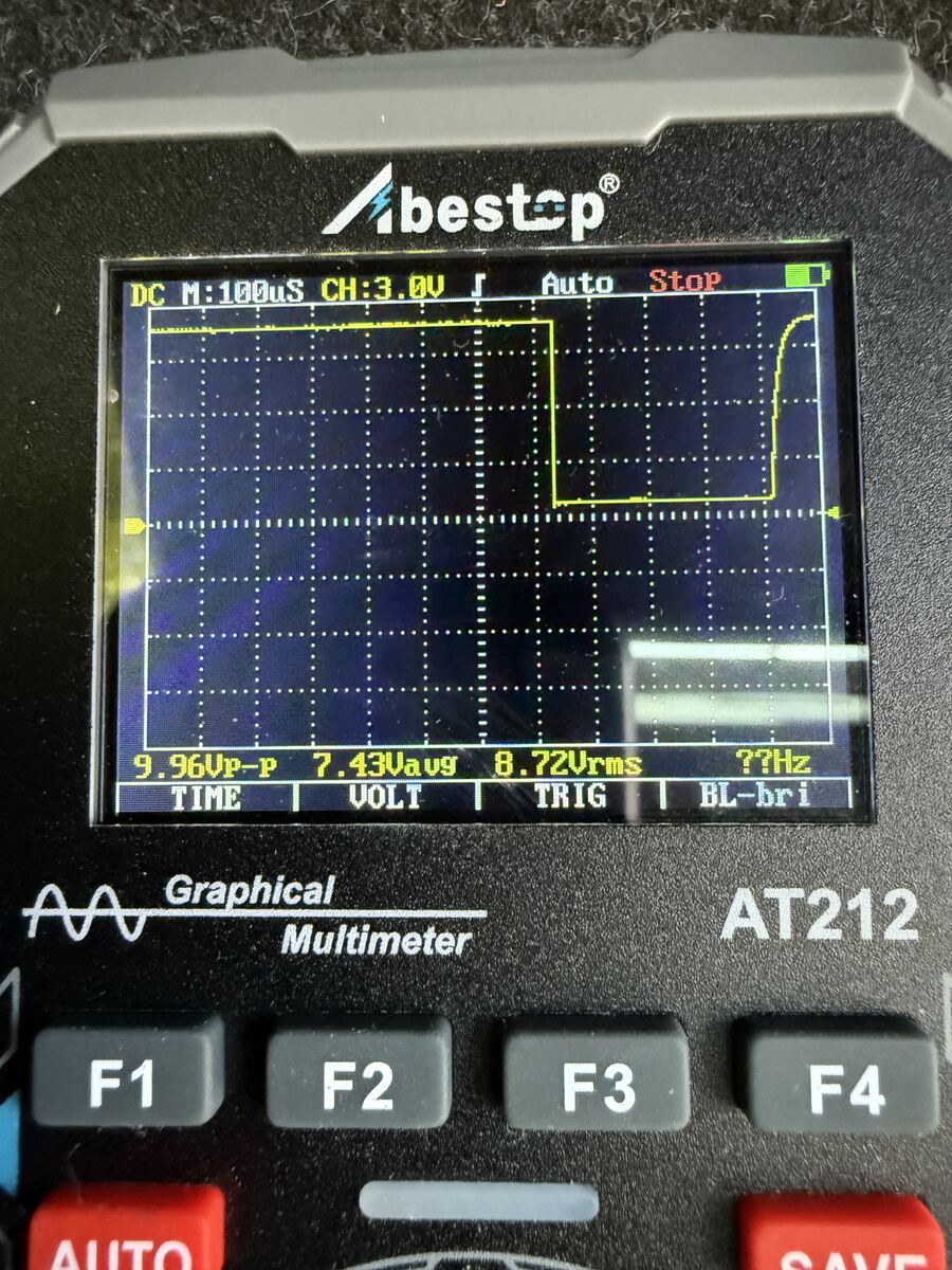

Also ganz kurios das Ganze. Das alte digitale Multimeter (20 Jahre) zeigt mir 5-6 Volt an. Beim triggern kurz auf 8. Das neue Multigerät mit Oszilloskop Funktion zeigt mir am LIN 12V an. Wie es üblich ist. Beim auswerten zieht es aber jetzt kurz auf Masse beim Triggern. Nur Messbar mit 100 und 200ms, siehe Bilder. Wenn das neue nicht lügt und das alte einfach nur defekt ist hätte ich ja gute Chancen. Was meint ihr? Könnt mich gerne etwas Besseres belehren, ich lerne gerne dazu.
Gast #7860723
Weil es nur für Gleichspannung taugt, nicht für ein pulsierendes Bus-Signal. Das ist ganz normal. Wenn es an einer frischen 9V Batterie noch 9 V anzeigt ist es nicht kaputt.
Du musst die horizontale Auflösung ändern. Versuch mal 10 ms pro Kästchen, und triggere auf 3 Volt. Ziel ist, diese kurzen Impulse detaillierter darzustellen.
Gast #7860774
Stephan schrieb:
Jetzt
Sieht mir nicht nach Daten aus. Nur ein kurzer Low-Impuls 400us auf ca 1V. Und im Ruhezustand ca. 11V.

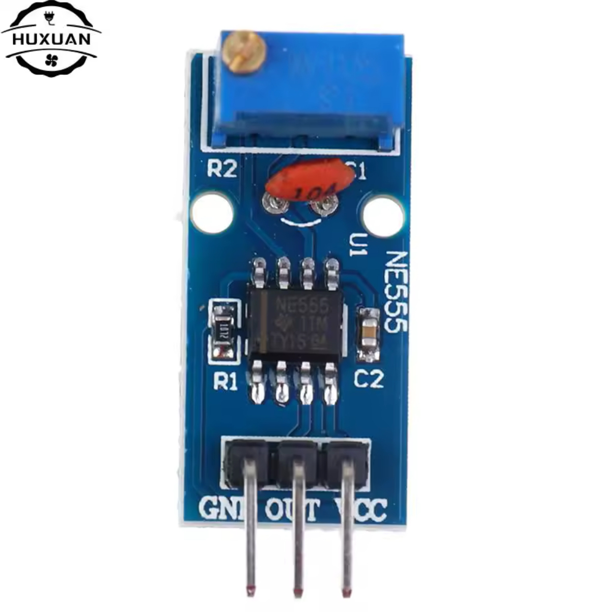

Ich vermute, dass du den Impuls für deine Heckklappe verlängern musst. Das macht man mit einem Monoflop (z.B in Form eines NE555).
OP #7860783
Das ist mal gut zu hören, dass es um einen Spannungsimpuls geht und nicht um Daten. Davon bin ich ja von Anfang an ausgegangen. Jetzt wäre nur noch super wenn du mir eine Anleitung schicken könntest wie ich den Monoflop bauen kann. Ich habe mir ja schon alles zugelegt. Verschiedene Transistoren, Z-Dioden, Kondensatoren, Jumper, Widerstände, Steckbrett zum Probieren, Optokoppler…. Ich brauche nur noch eine Anleitung für Doofe.
Frage mal Google.
Der NE555 ist so ziemlich der älteste Mikrochip, den man kaufen kann. Entsprechend viele Dokumentationen gibt es dazu. Ich werde sie dir weder vorlesen noch abschreiben.
Wenn du vor deiner Frage wenigstens 10 Sekunden gesucht hättest, wäre dir auch aufgefallen, dass Monoflops mit NE555 fix und fertig verkauft werden.
OP #7860791
Hab gerade mal geschaut, und da gibt es so viele verschiedene Dinger mit Zeitschaltung. Wäre das am Bild das Richtige oder brauche ich wirklich nur den NE555 und muss das bearbeiten. Sorry, wenn ich mich da jetzt wirklich reinlesen soll braucht das sicher ewig bis ich es verstehe. Bin halt kein Profi. Deswegen suche ich bei Profis Hilfe.

Die Abfrage eines Tasters wird diesen Pups um 350µs als Störung ignorieren. Natürlich kann er den per Monoflop fangen und verlängern, da bekomme ich aber Bauchweh, wie störsicher das wird.
Lu schrieb:
Dein Kfz-Netz besteht nicht nur aus schönen Spannungen.
Ich mag mir nicht vorstellen, dass der Sensor nur einen einzelnen Impuls ausgibt, auf IMG_1660.jpeg sieht man immerhin schon zwei. Da muß mehr kommen, um Kfz-tauglich funktionssicher zu sein.
Stephan schrieb:
Denn wenn ich den Plus vom Hecklappentaster an die Karosserie halte (Also einfach den Plus abgezweigt) dann schliesst die Heckklappe. So funktioniert mein Heckklappen Taster. Das Plus hat auch immer Klemme30 12V Dauerplus.
Das klingt wirr und nach einer weiteren Fehlmessung. Am Taster liegt ganz sicher kein Plus Kl.30, da ist der Eingang eines Steuergerätes dran, der die 12V per PullUp-Widerstand liefert.
