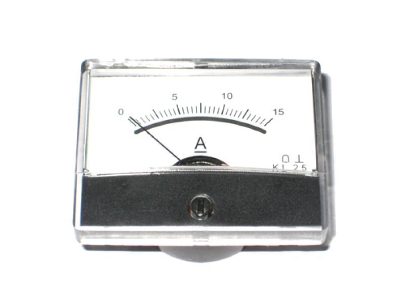

ich habe da ein Problem und komme nicht auf die Lösung und auch das
Internet spuckte nach langer Suche noch nichts aus:
Ich baue aus einem alten 30V/1A Netzgerät eine Lampe. Die Anzeigen
sollen dabei jeweils die Spannung und den Strom anzeigen. Ich benutze
3x10W-RGB-Power-Led in Reihe, die pro Farbe 300mA ziehen. Von der alten
Schaltung nutze ich nur den Trafo und ein paar Teile, der Rest ist
neugebaut. Die komplette Schaltung funktioniert einwandfrei, jedoch
zeigt mir das Amperemeter einen Strom an, der meinen Berechnungen nach
ziemlich genau doppelt zu hoch ist. Mein eigentliches Netzteil zeigt mir
auch ziemlich genau meinen berechneten Strom an, also muß der Fehler in
der Anzeige oder im Anschluss der Anzeige liegen.
Ich messe ihn über einen 1-Ohm-Shunt (war im alten Netzgerät) direkt
vorm Minuspol (hab ihn aber auch direkt an den LEDs sowie direkt hinterm
Pluspol gemessen mit gleichem Ergebnis). Plus bzw. Minuspol heißt in
diesem Fall direkt nach dem Kondensator hinterm Gleichrichter.
Der Shunt ist in Reihe zur Gesamtschaltung und den Strom messe ich
parallel drüber.
Die Anzeige ist ähnlich der obigen, Ultron, 1A Gleichstrom.
Hätte irgendwer ne Idee, was da los sein könnte? Wäre sehr dankbar, ich
zweifel gerade an meinen Fähigkeiten...
Danke,
Carsten

Die Messwerker hatten oft einen Messbereich von 50 oder 100 MikroAmpere.
Durch Vorwiderstände oder Shuntwiderstände wurde der Messbereich
angepasst.
Ich würde das Messwerk in Reihe mit einem Widerstand an ein
Labornetzteil hängen und damit den wirklich Bereich bestimmen.

Hab so ein olles kleines Schätzeisen auch kürzlich verbaut.
Da ist der Meßwiderstand schon serienmäßig am Gehäuse vorhanden.
Falls das bei dir auch der Fall ist, hättest du jetzt zwei Shunts
parallel.
Könnte somit auch den Faktor zwei in deiner Messung erklären.
Gast #4921481
Beschriftung der Skala und Empfindlichkeit sind bei Drehspulmesswerken
zwei verschiedene Dinge. Da könnten auch Kilogramm dranstehen und es hat
trotzdem 100 µA Vollauschlag.
Schalte ein Poti vor das Messwerk und stell das so ein, dass der
richtige Wert angezeigt wird. Dann das Poti ausmessen und einen
passenden Festwiderstand einbauen (oder 90% fest plus 10% einstellbar
zum Feinjustieren).
#4921505
@ Carsten H.
Ist das ein Drehspul- oder Dreheisen-Instrument?
Oben zeigst Du ein Drehspulinstrument, ein Dreheisen hat ein gezacktes
Wicklungssymbol.
Dreheisenamperemeter haben nur wenige Windungen Draht. Der
Eigenwiderstand ist kleiner als 1 Ohm, Dein Shunt also unwirksam.
Du brauchst dann einen kleineren (kann man sich aus dickem
Widerstandsdraht passend einstellen).
Gruß   -   Werner

#4921577
soul e. schrieb:
> Nein. Das ist ein Voltmeter, welches den Spannungsabfall an einem 1
> Ohm-Widerstand misst. Dieser Widerstand liegt in Reihe zur Last. Der
> Strom durch das Messwerk ist eher zu vernachlässigen.
Das bestreite ich doch gar nicht.
Ich weiß, wie ein Amperemeter funktioniert, das kannst Du glauben.
Das Mißverständnis beruht /darauf/:
Du kannst genau so wenig wie jeder Andere (außer dem TO) mit
Bestimmtheit sagen, ob da schon ein Shunt drin ist, oder ob ein externer
notwendig ist. Du hast das Ding nicht vor Dir und ich auch nicht.
Demzufolge kann man nur annehmen, daß ein industriell gefertigtes und
mit entsprechender Skala versehenes Amperemeter den entsprechenden Shunt
für seinen Meßbereich bereits enthält.
MfG Paul

Gast #4921662
Man kann auch annehmen, dass in industriell gefertigtem Quark Gräten
vorkommen. Siehe Posting von soul eye:
Genau_so !
Carsten hat das Teil aus einen fertigen Gerät ausgebaut und beschrieben:
In Geräten ist es üblich, die (Strom)Messung in der Schaltung zu haben
und nur eine Spannung mit kleinem Strom zum Meßwerk zu führen.
Du hast also ein Netzgerät?
Klemme das pure Meßwerk ohne Shunt mit etwa 22kOhm in Reihe dran, drehe
die Spannung vorsichtig hoch und gucke, wann Du Vollausschlag hast,
daraus kannst Du den Strom berechnen, der aber eher zweitrangig ist.
Messe parallel zum Meßwerk die Spannung bei Vollausschlag. Wenn Du diese
kennst, kannst' daraus den Wert des Shuntwiderstandes berechnen. Du
darfst auch gerne ein Trimmpoti zwischen Shunt und Meßwerk setzen und
damit die Anzeige kalibrieren.
Um den Wert zu rechnen, brauchen wir die Werte des Meßwerks.

Gast #4921827
Die Skala dieses Messwerks geht von 0 bis 15
Als Einheit steht da "A", was vermutlich Ampere bedeuten soll.
An einem 1-Ohm-Shunt würden bei 15A 15V abfallen und eine
Verlustleistung von 225 Watt anfallen...
Gast #4921830

Es ist ja schön, daß du an das Dreheisen-Messwerk erinnerst. Aber warum?
Das Gerät ist kein Dreheisen-, sondern ein Drehspul-Messwerk. Oder hast
du schon mal ein Dreheisen-Messwerk mit linearer Skala gesehen?
Insofern ist alles zum Thema Dreheisen gesagte nicht gültig, sondern
vielmehr die Aussagen zum Drehspul-Messwerk. Also ist die Wicklung
nicht niederohmig, sie besteht auch nicht aus dickem, sondern aus
dünnem Draht und auch der Vorschlag mit dem Vorwiderstand ist durchaus
sinnvoll...
Das Bild zeigt nicht die Anzeige um welche es sich konkret dreht.

Ich sehe im Eröffnungspost keinen einzigen Hinweis, was das abgebildete
Instrument vom verwendeten unterscheidet ("ähnlich"). Ähnlich heißt für
mich nicht, daß es völlig anders ist, daß es gar ein anderer Typ ist...
Lassen wir doch mal den Carsten zu Worte kommen, sonst werden noch mehr
haltlose Vermutungen geäussert.

Liebe Leute!
Danke für alle Tips, sorry fürs lange nicht zurückschreiben, mußte
arbeiten. Ich besorg mir nen halb so großen Shunt und dann sollte das ja
passen.
Ja, ist ein Drehspulmesswerk, quasi identisch wie im Bild, halt nur 1
statt 15 Ampere, sorry, wenn das etwas unklar war.

einen 1 Ohm-Shunt, dass die ganze Anzeigeskala genutzt wird...
Im übrigen meine ich mich zu erinnern, dass tatsichlich noch ein, laut
Bezeichnung sehr kleiner, Last-Widerstand auf der alten Platine war, der
jedoch irgendwie durchgebrannt war...
Schönen Tach euch allen,
Carsten
Gast #4985485
Das eine Ohm in Reihe zum Messwerk bringt so gut wie nichts, da es viel
hochohmiger ist (ich schätze einige hundert Ohm).
Messe doch einfach mal den Innenwiderstand mit dem Multimeter, wenn
nichts angeschlossen ist. Und dann die Spannung für Vollausschlag, wie
es
Autor:  Manfred (Gast) Datum: 02.03.2017 19:42 beschrieb.
Wenn es 20% zu wenig anzeigt, muss der Shunt 20% größer werden, also
0,47*1,2=0,56 Ohm.
