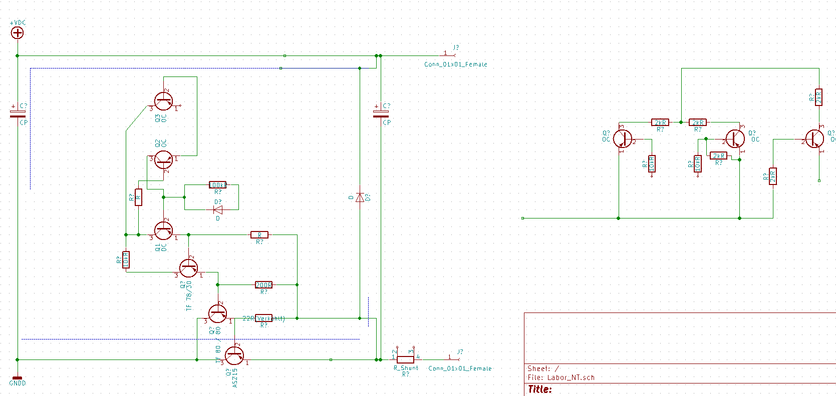

Ich habe ein Labornetzteil (30V, 10A) aus den 60er/70er Jahren von
"Knott Messtechnik", welches einen äußerst seltsamen defekt besitzt: Es
erzeugt eine negative Spannung von ca. -3 Volt, wenn man es auf 0V
einstellt. Dreht man die Spannung hoch, steigt die Spannung am Ausgang
(im Sinne von: wird positiver), allerdings nicht proportional zu der
eingestellten Spannung. Unter relativ geringer Last bricht die negative
Spannung zusammen.

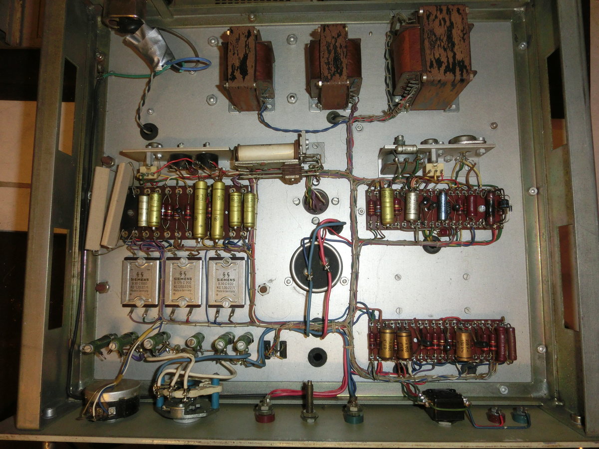

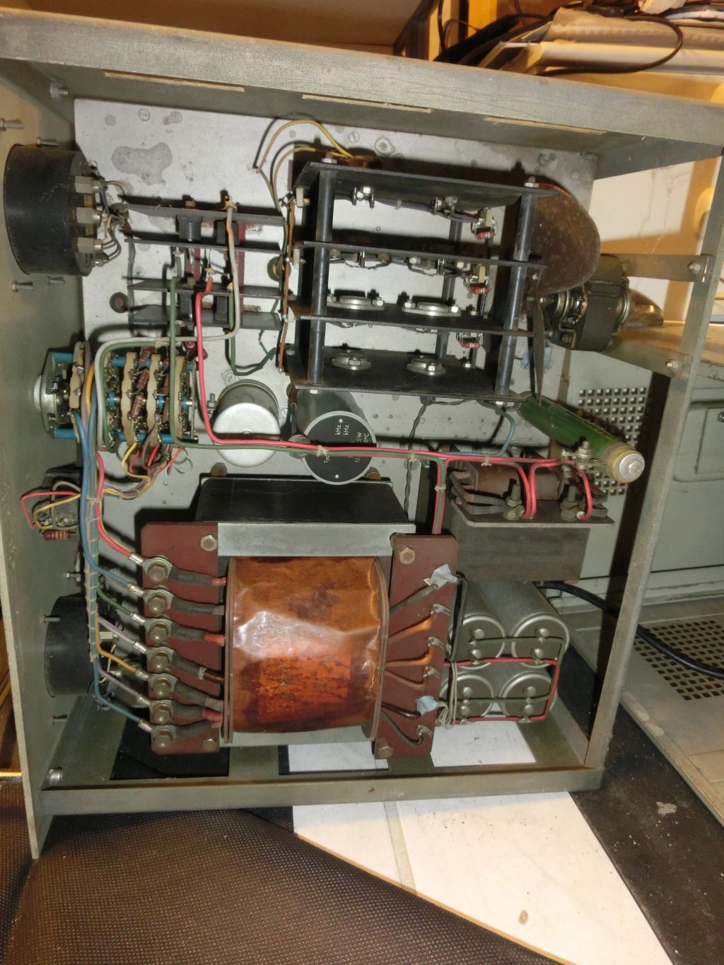

Ich habe das Gerät geöffnet und folgendes festgestellt:
-Ein Widerstand der Darlingtonstufe der Leistungstransistoren(rot
eingekreist) ist verkohlt, allerdings anscheinend noch intakt (hat 22
Ohm). Ich vermute eher, dass das eine Folge der negativen Spannung ist.
-Das Netzteil hat zwischen Gleichrichter und Ausgang nur die
Leistungstransistoren und einen Shunt in Serie, sonst nichts.
->Wie kann so ein Fehler zustande kommen? Leistungstransen sperren und
igendeine Hilfsspannung kommt (wie auch immer) auf den Ausgang?
-5 der 8 ASZ15 für die REgelung der Ausgangsspannung (an die Anderen bin
ich nicht ohne Weiteres dran gekommen, im Schaltplan nur einmal
eingezeichnet) sind völlig ok. Auch der vorgeschaltete TF80/80 ist OK.
-Selen-Gleichrichter sind auch ok
-Das Erstellen eines Schaltplans gestaltet sich sehr mühsam, da viel
durch das halbe Gerät verkabelt wurde

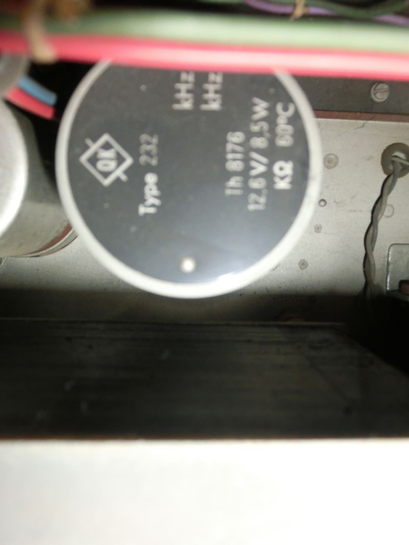

2. Was für ein Bierdosenförmiges Bauteil das ist (siehe Bild). Dort
gehen doch recht viele Leitungen hin, was das Erstellen eines
Schaltplans noch mal erschwert

Zum LNG keine Antwort.
Das Bauteil ist ein alter Quarzthermostat/Heizung der Firma Quarz
Keramik für einen Niederfrequenzquarz. Die kOhm beziehen sich vermutlich
auf einen NTC Widerstand zur Fernüberwachung oder möglicherweise zu
einer externen Temperaturregelschaltung.
Da dieser in einem NT eingebaut ist, nehme ich an, daß dort die
Spannungs Referenz thermisch stabil gehalten wird und keinen Quarz
enthält.

Zur Fehlersuche ist es am Besten, daß Du jedes Halbleiterbauteil
(Transistoren, Dioden, Gleichrichter mit dem Ohmmeter nach
Diodenstrecken, Sperr und in Durchlass Richtung überprüfst.
Germanen haben meisten nur 0.15-0.4V in Durchlassrichtung und Silizium
Typen um 0.7V. Miß die Transistoren von der Basis. Zwischen Basis und
Emitter und Basis nach Collector muß je nach Transistor Typ (Npn/Pnp)
einmal in einer Richtung die Durchlassspannung messbar sein und hoher
Widerstand in Sperrichtung.
Auch das Nachmessen von Widerständen könnte hilfreich sein.
Kondensatoren sollten auch geprüft werden. Die alten Elkos könnten
mittlerweile ihre Nennkapazität verloren haben. Die Papier/Folien Cs
könnten auch an Altersschwäche leiden.
Das könnte schon etwas ein Syssiphus Arbeit sein. Aber hier muß man
systematisch und gewissenhaft vorgehen. Wegen der vielen Gleichspannung
gekoppelten Schaltungsteile progagieren Fehler wild herum und lassen
sich messtechnisch nicht unbedingt leicht isoliert lokalisieren.
Dazu kommt, daß viele Hilfsspannungen erzeugt werden die vorhanden sein
müssen. Also auch alle Sicherungen prüfen.
Viel Glück!

#5434596
Volker S. schrieb:
> Da könnte auch ein Regelverstärker (diskreter OpAmp) eingebaut sein. Der
> Thermostat beseitigt die Temperaturdrift der "alten Germanen".
Guter Gedanke. Das hätte ich erstmal nicht vermutet, obwohl mich meine
Neugierde bestimmt das Teil öffnen lassen ließe:-)
