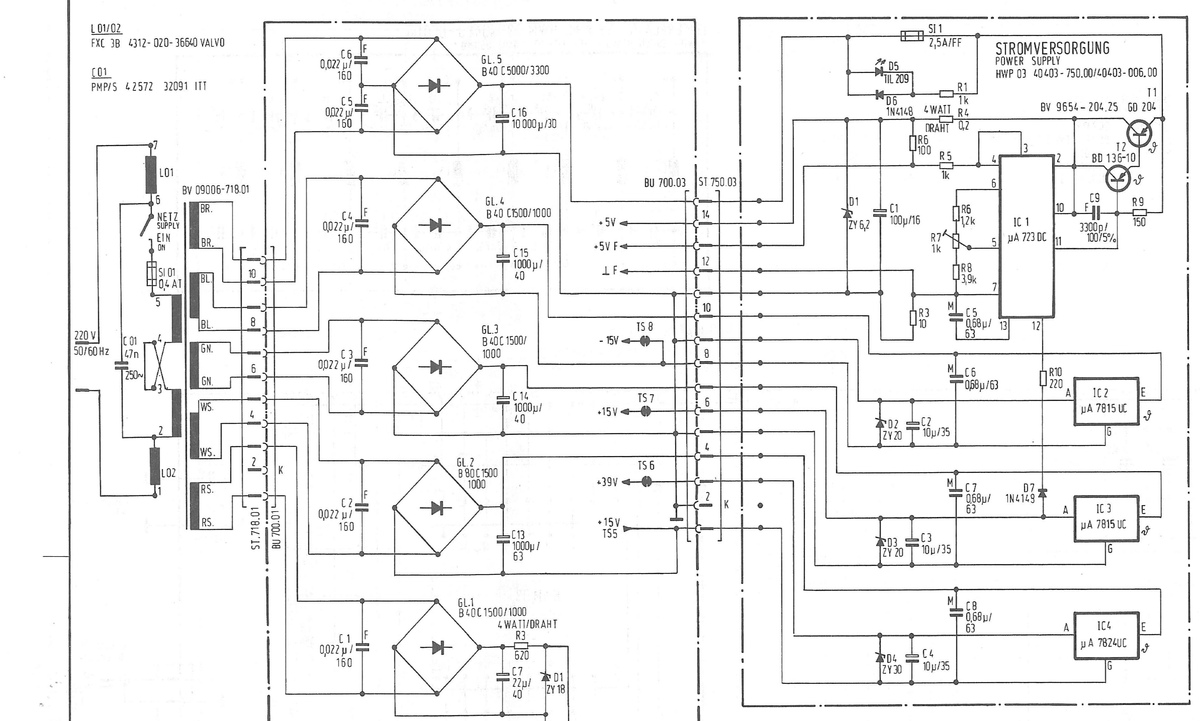

Einen Ausschnitt des Schaltplans habe ich angehängt, und zwar vom
Netzteil.
Hier war die Sicherung Si 1 (2,5A/FF) unterbrochen. Leider habe ich nur
2,5 A/T und diese eingesetzt. :(
Danach habe ich gemessen und es waren alle Versorgungsspannungen in der
richtigen Höhe vorhanden mit Ausnahme von +5 V und der daraus
abgeleiteten +5 V F (oben rechts im Schaltplan). Dort messe ich an
beiden Punkten 0,7 V. Das ist der von Si 1 abgesicherte Zweig. An Pin 15
der Buchse 700.03 - also hinter dem Gleichrichter - konnte ich 13,3 V
messen.
Was habe ich bisher gemacht? Zuerst den 5 V-Zweig aufgetrennt, indem ich
den Lastwiderstand R 4 (0,2 Ohm) auf einer Seite abgelötet und dann
erneut gemessen habe (weil Verdacht auf Fast-Kurzschluss der 5
V-Versorgung). Keine Sorge, den Kollektor von T 1 (GD 204) habe ich
nicht offen gelassen, sondern mit einem 47 Ohm-Widerstand an Masse
abgeschlossen. Ergebnis: 0,8 Ohm. Also fast genauso wie vorher. Demnach
sollte das Problem im Netzteil selber liegen.
Jetzt den Darlington BD 136/GD 204 ausgelötet und beide Transistoren mit
dem DMM (Diodentest) gecheckt. Sie waren unauffällig. Den GD 204 habe
ich trotzdem mit einem BD 244A ersetzt, weil ich den verfügbar hatte,
das brachte aber nix.
Für alle Fälle habe ich noch am Trimmer R 7 gewackelt, das änderte auch
nix.
Tja, jetzt wäre ich normalerweise - mangels Wissens - soweit, dass ich
auf gut Glück einen neuen µA 723 bestellen würde. Ich ahne jedoch, dass
ihr bessere Ideen habt und was ich vielleicht noch checken sollte. Der
µA 723 ist mir leider nicht geläufig. Wohl verbreitet, aber (meines
Wissens) nicht in Fernsehern eingebaut gewesen.
Ich freue mich auf eure Vorschläge.

OP #6843387
So, jetzt kann ich Spannungsmessungen am µA 723 durchgeben.
Gemessen gegen PIN 7 habe ich:
PIN 1   0 V (NC)
PIN 2   0,7 V
PIN 3   0,7 V (= PIN 4)
PIN 4   dto.
PIN 5   - (!) 2,3 V
PIN 6   7,0 V
PIN 7   Bezugspunkt
PIN 8   0 V (NC)
PIN 9   - (!) 1,9 V (NC)
PIN 10  0,7 V
PIN 11  12,6 V
PIN 12  13,6 V (entspricht Ausgangsspannung vom Gleichrichter)
PIN 13  2,1 V
PIN 14  0 V (NC)
Gemessen mit Gehäuse-Masse (vom PIN 7 durch 10 Ohm-Widerstand getrennt),
ergeben sich identische Werte. Mich verwirren die negativen Werde von
PIN 5 und 9. Habe diese PINs mehrfach gemessen.
Wie gesagt, am Kollektor des GD 204 sollen 5 V stehen, Ist-Wert ist
0,7 V.
Hoffe, ein mit 723 erfahrener Elektroniker hat da spontan eine Idee?
Gast #6843476
Prüfe R6, R7 R8 und die Verbindung vom Poti R7 zum Pin 5.
Das muss ein Spannungsteiler sein, d.h. am Pin 5 muss eine einstellbare
Spannung von ca. 4 - 6 V anliegen.
Negative Spannung an Pin 9 ist in Ordnung (kapazitive Kopplung in
Z-Diode).
Viel Erfolg

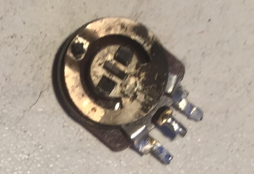

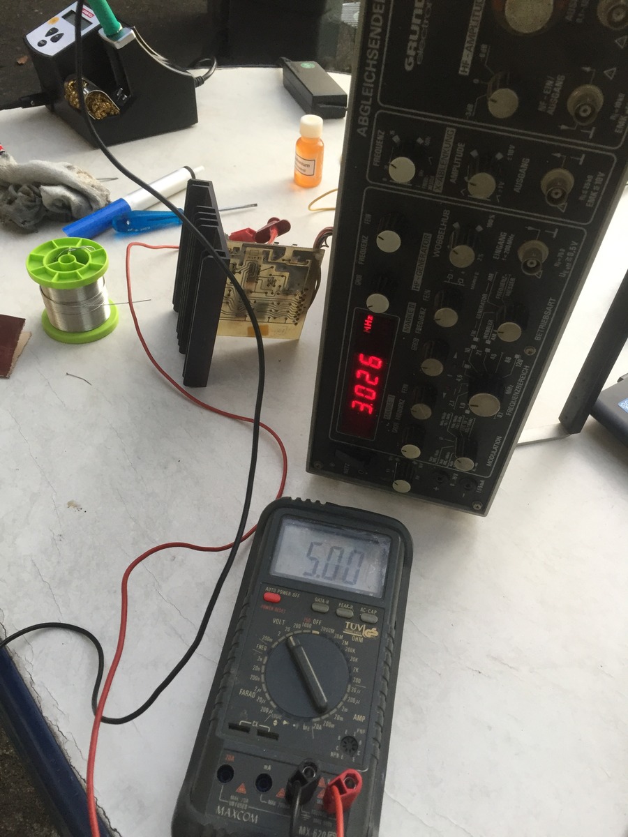

OP #6843608
Ganz herzlichen Dank euch ALLEN, die in diesem Thread gepostet haben.
Die Tipps von Joe und eProfi führten zum Ziel.
Es war das Poti R7 zum Einstellen der Spannung. Ich hatte ich noch ein
"neues" (eher NOS, aber eben ungebraucht) 1k-Poti von Piher, das ich
eingelötet habe und dann waren die 5 V da!! Und das Gerät zeigt vorne
auf den Sieben-Segment-LEDs einen Wert an. Sieht erstmal sehr gut aus!
Leider ist das Gerät voll von solchen alten Potis. :((
