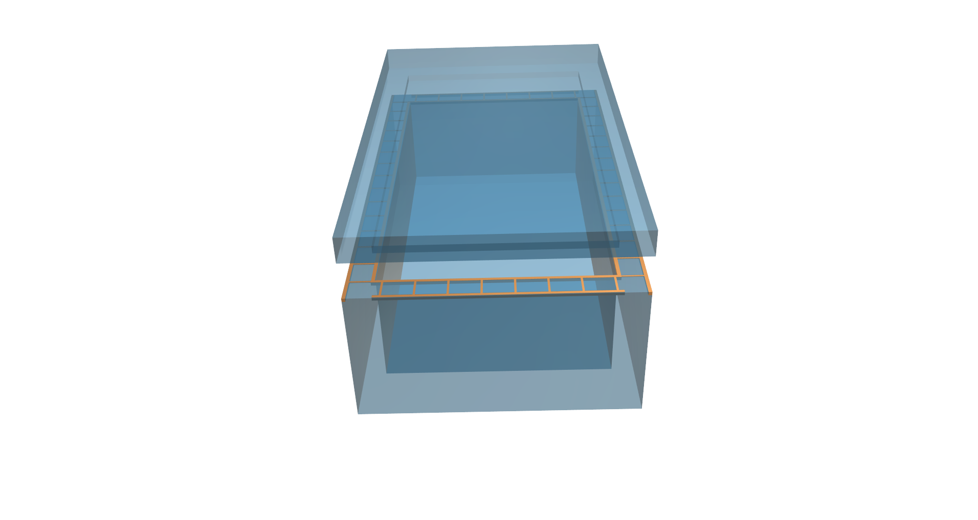

Alternativ: (Wenn du Conductiv Filament hast) kannst du zuletzt ein
Lineargitter aufdrucken, dieses kannst du dann Bequem Bestromen und die
Schweißstelle erwärmen und Verschweißen. Dieses Prinzip verwenden wir
für Gehäuse die erst später bestückt werden, da kann man dann den Deckel
bequem Verschweißen. (Siehe Bild +STL File) Dies Prinzip verwende ich
bei HDGlass, ein speziell beständiges PET-G Derivat.
73 55

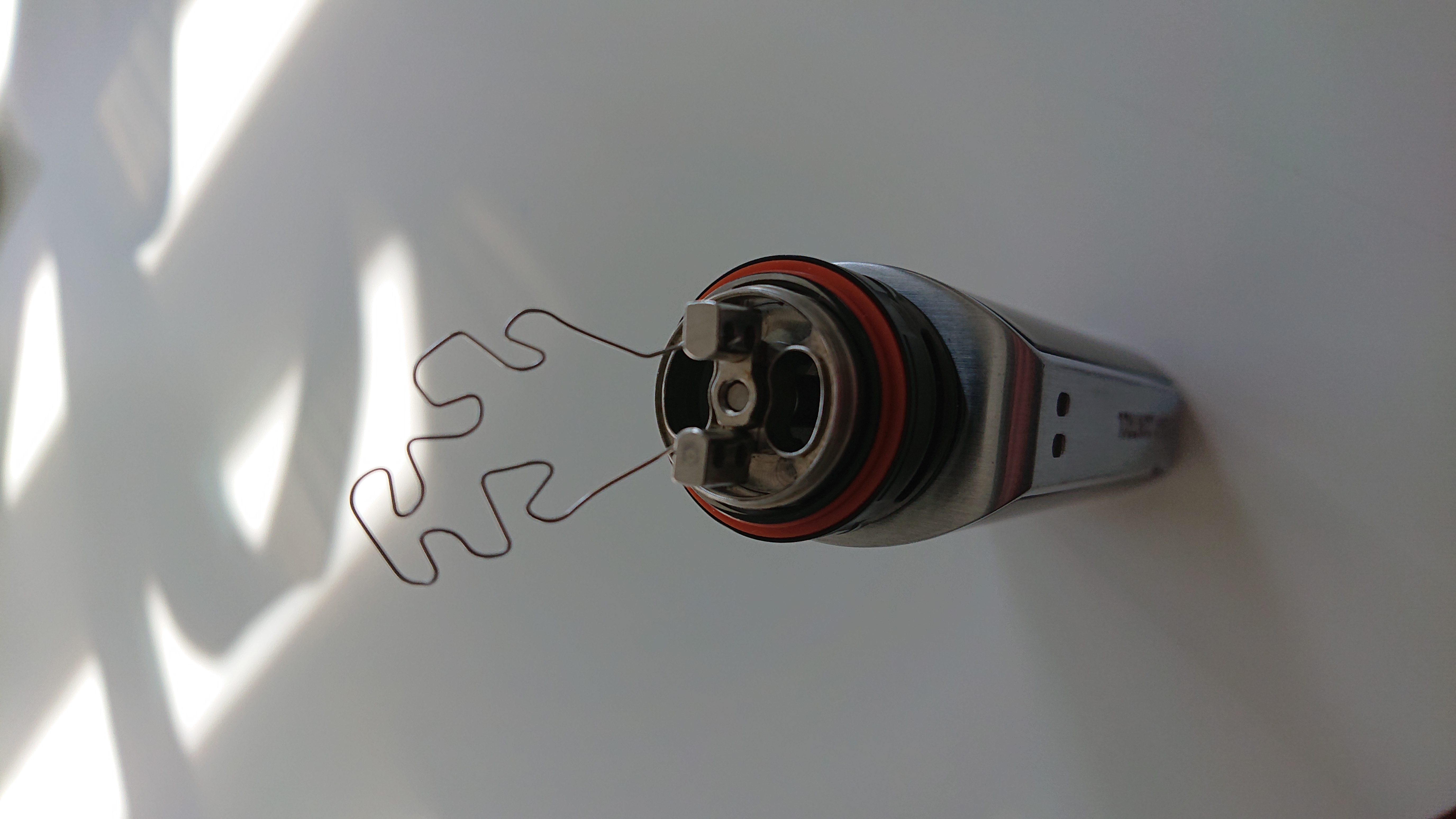

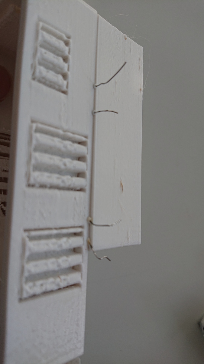

Also ein Gitter konnte ich immer noch nicht auftreiben, hatte aber eine
andere zündende Idee, da hier von meanderförmigen Draht gesprochen
wurde.
Meine Ezigarrette ist ja genau dazu gemacht: einen Draht zu erhitzen.
Also habe ich mehrere Tantaldrähte irgendwie gebogen und zwischen zwei
PETG flächen eingespannt.
Kurz den Knopf gedrückt bis es etwas gebruzelt und an einer Stelle auch
gequalmt hat.

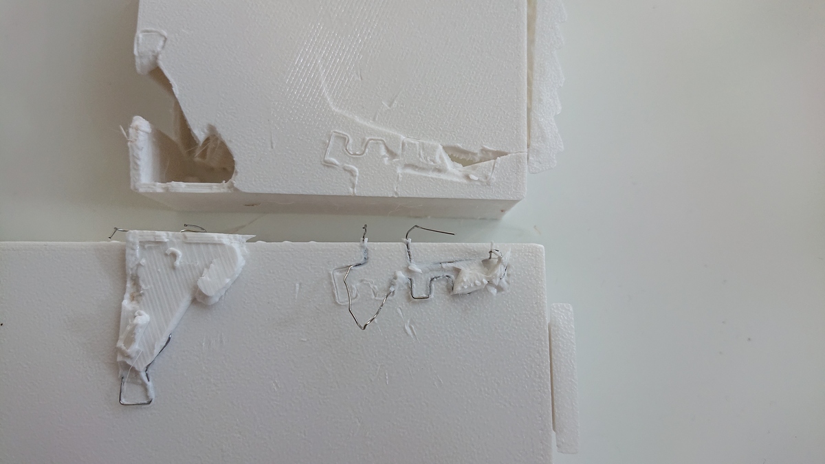

Nach kurzer Abkühlzeit konnte ich die Teile nur noch abbrechen. Es hält
für mein Empfinden genauso stark wie die Layer selbst.
Überraschend stabile Verbindung würde ich sagen.
(Firma: S-C-I DATA GbR) #7170112
Josh schrieb:
> Die Bruchstelle nach roher Gewaltanwendung.
Wie zu erwarten :-)
Danke dass du uns an deinem Experiment teilnehmen lassen hast :-)

Wie ich dir oben schon geschrieben habe, machen wir das mit Hilfe eines
Conductiv Layers.
Die Schweißstellen halten dann derart stark dass es neben der
Schweißstelle bricht und IP67 Konform ist das heißt man kann es bis 50m
unterwasser testen und ist dicht.
Bei der von mir geposteten Form legt mann mit 2 unabhängigen
Stromversorgungen Strom an.
eine Stromversorgung Horizontal an den Aussenkontaktflächen und eine
Vertikal.
Das gepostete STL-File Braucht pro Steg 200mA um vollständig zu
verschmelzen
Also dort im Beispiel an der Stirnseite (8 stege) 1.6A. und ist in paar
Sekunden verschweißt.
Auf dem Deckel wird bei dem Muster ein Druck von 1Kg aufgebracht damit
die Verbindung wasserdicht ist.

Patrick L. schrieb:
> Wie zu erwarten :-)
Es ist aber schon beeindruckend wie es einfach Stücke aus dem Boden
gerissen hat. Das hätte ich nicht in dem Ausmaß erwartet.
