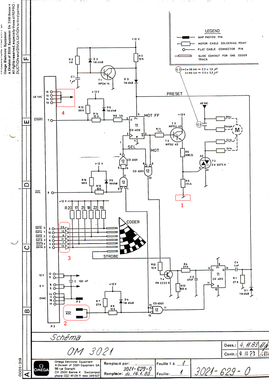

ich bin es wieder mit meinem Fallblatt-Display (siehe Schaltplan im Anhang und anderen Thread: Beitrag "Wie erkennt ein µC Spannung trotz entgegengesetzter Diode?"). Nachdem ich nun verstanden habe, wie die Logik funktioniert, geht es nun um die Spannungsversorgung für den Motor.
Laut Schaltplan braucht der Motor 48VAC, laut Erfahrungsberichten aus dem Netz reicht aber auch ein 24V-Trafo, da die Spannung ohne Last dann auch bereits bei 30VAC liegt und bei einem 48V-Trafo wäre die Spannung ohne Last dann schon über dem Grenzwert für den Motor. Ich habe mir also einen Printtrafo (230V -> 24V) besorgt und einen Netzstecker dran gelötet. Laut Multimeter kommen auch die 30VAC raus. So weit so gut.
  1. Auf dem Schaltplan sieht man, dass die Pins für 0VAC mit den 0VDC für die Logikschaltung verbunden sind. Gehe ich recht in der Annahme, dass es hier NICHT egal ist, wie herum ich den Netzstecker in die Steckdose stecke? Wenn ich jetzt die Phase anstatt den Neutralleiter an die 0VAC/0VDC anschließe, dann grille ich doch die Logikschaltung, oder nicht?
  2. Ich wollte vorerst die 12VDC für die Logikschaltung über mein Labornetzteil bereitstellen. Aber das geht ja dann nicht mehr, wenn die 0VAC mit den 0VDC (also dem Labornetzteil verbunden sind), oder? Dann bräuchten das Labornetzteil und das Motornetzteil einen "common ground" und der ist ja nicht garantiert.

Ich meinte die Sekundärseite, wo die 30VAC rauskommen, die ich für den Motor brauche. Die Steuerelektronik hat 12VDC und kommen aktuell vom Labornetzteil, aber auf dem Schaltplan (und auch sichtbar auf der Platine) sind die 0VAC und 0VDC zusammengeschaltet, und ich verstehe nicht ganz was das nun bedeutet.

#7324566
Die sekundärseite ist ja sicherlich galvanisch von der Primärseite getrennt (wenn es nicht gerade ein Spartrafo ist), und somit sieht die Sekundärseite nicht, wie rum der Stecker gesteckt ist. Genau so ist es auch mit dem Labornetzteil. Alles, was galvanisch getrennt ausgeführt ist, kann man im Prinzip mit ihren Bezugspunkten zusammenschalten. Beim Trafo-Ausgang sind beide Pole gleichwertig, also isses egal, welchen von beiden Du als Bezugspunkt wählst. Im Gegensatz zum 230V-Netz, wo beide Pole für den Verbraucher zwar eigentlich ebenfalls gleichwertig sind, aber nicht in Bezug zum Erdpotential, da der N-Leiter mit Erde verbunden ist, Aber das interessiert die Sekundärseite nicht.
OK, dann bin ich dem Missverständnis aufgesessen, dass die Sekundärseite auch eine "Neutralleitung" hat. Aber korrigiert mich wenn ich falsch liege, wenn die AC-Spannung zwischen diesen beiden Polen anliegt, dann muss ja eine der beiden Leitungen "schwingen" und die andere konstant sein, damit relativ zwischen den beiden eine Wechselspannung ist. Oder es schwingen beide. Wenn ich nun eine "Schwingleitung" mit dem DC-GND verbinde, dann funktioniert doch die Logikschaltung nicht mehr richtig bzw. es gibt sogar einen Kurschluss. Wo ist mein Denkfehler?
du liegst falsch. Der Trafo bestimmt an seiner Ausgangsseite nur, wie sich die Spannungsdifferenz zwischen den beiden Polen verhält. Ob der eine Pol auf Masse liegt oder der andere, oder ob beide sich die Hälfte der Schwingung aufteilen, ist dem Trafo egal. Sofern er die oben schon erwähnt Potentialtrennung macht, die du für dein Anwendung brauchst. (Ein Spartrafo macht die nicht).
Durch die Verbdindung des einen Pols mit Masse wird dessen Potential festgelegt. Jetzt "ruht" dieser Pol, und der andere schwingt um diesen Ruhewert. Und gerade weil der Pol auf dem Massepotential des DC-Kreises ruht, kann die Ansteuerung des Triacs aus dem DC-Kreis funktionieren.
