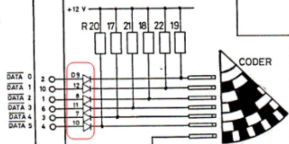

Ich habe folgende Schaltung mit Pull-up-Widerständen, die einen
Rotary-Encoder ausliest (siehe Dateianhang).
Kurze Frage: Wie schafft es ein µC, die +12V an den Data-Pins zu
erkennen, obwohl die Dioden den Stromfluss in diese Richtung verhindern?
Mit dem Multimeter erkennt man die Spannung nach der Diode
logischerweise nicht mehr, außer 0,03V die aber wohl kaum
ausschlaggebend sein dürften.

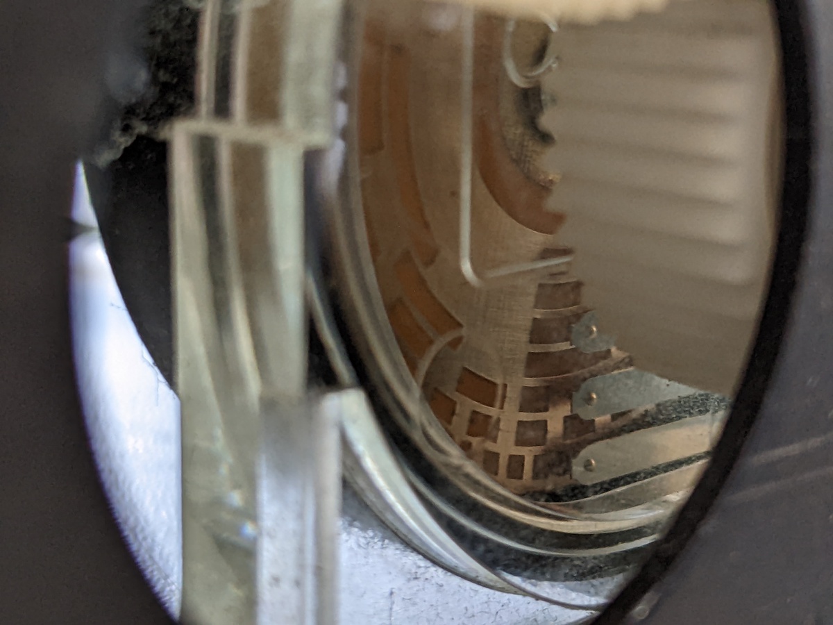

Wenn der "Coder" ein metallische Schleiffläche mit isolierten "Inseln"
ist und Kontakt gegen Masse gibt.

von M. K. (sylaina)
> erkennen
Wenn der jeweilige Eingang auf 12V liegt (Punkt zwischen Diode und
Widerstand, also an der Kathode der entsprechenden Diode), durch den
entsprechenden Pull-Up hoch gezogen, dann liegt natürlich auch an der
Anode der Diode ein High-Signal an (typ. Versorgungsspannung des
Mikroconrolles + Flussspannung der Diode liegt dann an der Anode an).
Das reicht dem Mikrocontroller um ein High zu erkennen und die Diode
schützt ihn vor Überspannung.
Wird jetzt aber die Kathode der Diode durch den Coder auf Ground gelegt
dann ist die Diode in Flussrichtung geschaltet und die Spannung des
Eingangs des Mikrocontrollers fällt auf die Flussspannung der Diode,
typ. 0.6-0.7 V. Um ein Low zu erkennen brauchen AVR-Mikrocontroller z.B.
weniger als 20% der Versorgungsspannung des Mikrocontrollers, bei 5V
Versorgungsspannung muss also die Spannung am Eingang des
Mikrocontrollers lediglich unter 1 V fallen damit der Mikrocontroller
ein Low-Signal erkennt.
von Falk B. (falk)
Aber EXTREM HOCHOHMIG, denn die Diode ist dann in Sperrichtung "aktiv"!
Quark. Wo soll denn Überspannung herkommen? Von der Kodierscheibe sicher
nicht, die liegt hart auf Masse!
> typ. 0.6-0.7 V.
Ja, eben! Der Coder kann nur gegen GND niederohmig schalten. Das HIGH
muss der Pull-Up machen. Der ist hier aber durch die Diode ausgebremst.
Die Schaltung ist Unsinn!

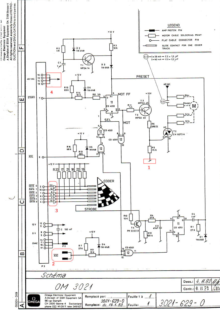

von Der Themenersteller (Gast)
Hier der gesamte Schaltplan, falls das hilft.

von Falk B. (falk)
AHA! So sieht das schon anders aus! Die Schaltung ist zwar etwas
merkwürdig, ist aber technisch schon sinnvoll. Und die Antwort auf deine
Frage nach den Dioden ist, daß sie die 12V Spannung von den 5V
Logikeingängen fernhalten, wenn dei Pull-Ups hochziehen. Die 5V
Logikeingänge braucht jedoch ihrerseits auch Pull-Ups nach 5V, sonst
geht es nicht.

von Bernhard D. (pc1401)
Roland P. schrieb:
> Vielleicht will man durch die Schleifkontakte einfach etwas höheren
> Strom fließen lassen, damit sie sich "freibrennen", bzw durch
> Verschmutzung/Kriechströme keine falsch interpretierbare Logikpegel
> entstehen
Gut möglich, dass R17...R22 als Frittwiderstände für die Schleifkontakte
gedacht sind. Das war füher in der elektromechanischen
Vermittlungstechnik üblich, wie ich hier
Beitrag "Re: Macht Lautsprechersicherung Sinn?" schon einmal
erwähnte.

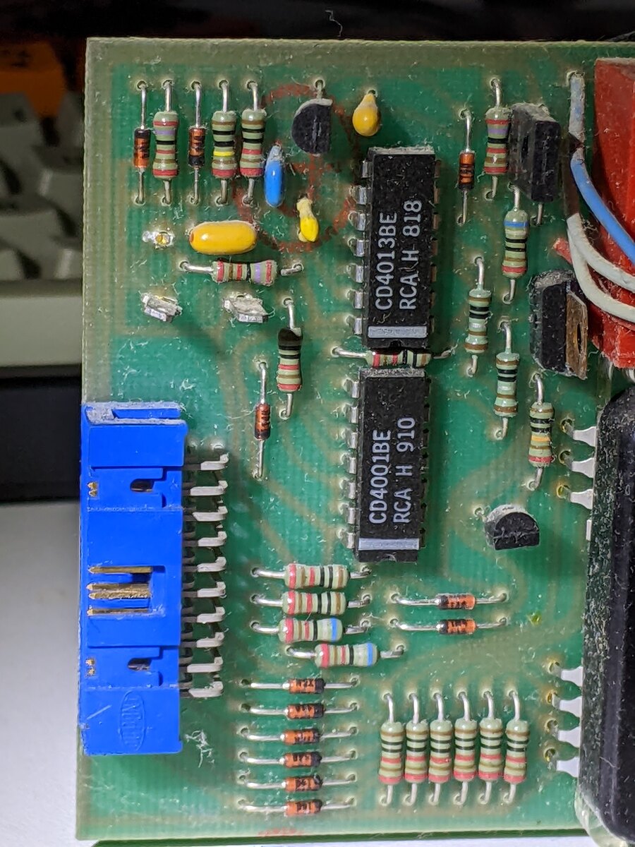

Ich hab das Ding vor mir stehen (es ist ein Fallblatt-Modul mit Ziffern
00-59), es war definitiv so im Einsatz und auf anderen Dokumenten ist
von einem "µP" die Rede, der über einen Bus, an dem noch bis zu hunderte
anderer dieser Anzeigen hingen, die Data-Pins ausgelesen hat.

von LDR (Gast)
Falk B. schrieb:
> Aber dann sind weder die Dioden noch die 12V
> Pull-Ups nötig!
Frittspannung/-strom!
von Wolfgang (Gast)
> Das war eben genau die Frage, wie der µC (noch dazu einer aus den 80ern)
> das schafft und wieso man sich erst die Mühe macht mit den Pull-ups ein
> sauberes 12V-Signal zu machen wenn man dann durch die Dioden trotzdem
> nichts messen kann.
Es geht nicht um ein sauberes 12V-Signal, sondern um einen vernünftigen
Strom durch die Kontakte (Selbstreinigung), d.h. die Pull-Ups in der
Schaltung sind nur für die Kontakte und der µC muss seine Pull-Ups
zusätzlich aktivieren. Der Takteingang wird zum Auslesen der
Encoderscheibe über T4 an Gnd geschaltet - alles gut.
Der Encoder kann wegen der Und-Schaltung von T4 und der äußeren Taktspur
allerdings nicht in jeder Position ausgelesen werden.
Heutzutage würde man eine Kodierscheibe mit Gray-Code verwenden und
durch einen µC auswerten. Das spart die Taktspur.

von Jester (Gast)
> geht es nicht.
5V Logikeingänge? Die Logik läuft offensichtlich mit 12V (CD40xx) - auch
sichtbar an den Interface-Signalen "START", "-ADL" und "-ADC" sowie der
Reset-Generierung um T1 (PRESET-Signal).

von K. S. (the_yrr)
> Strom kann ja durch die Dioden immer noch
> nicht fließen.
natürlich kann er das, nur halt nicht in Sperrrichtung.
Dass die Pullups zum freibrennen der Kontakte dienen wurde merhfach
erwähnt.
Die Dioden benötigt man, um beliebig viele dieser Module an einen Bus
schalten zu können. Ohne sie müsste ein Modul bei low den Strom durch
die Pullups aller anderen Module treiben. Weglassen kann man die Pullups
aber auch nicht, also bekommt der Datenbus nochmal externe Pullups (die
sehr viel größer sein können), und bei Low muss das Modul nur noch die
eigenen Pullups und die externen treiben. Damit sind die low Pegel
unabhängig von der Anzahl der Module und die Ströme über den Bus bleiben
gering.

von Stefan F. (Gast)
> Was macht der µC dann anders?
Er hat Pull-Up Widerstände oder TTL Eingänge.
von EAF (Gast)
Der  hat interne oder externe Pullup, und misst darum seine
Betriebsspannung und nicht 0V.
Verstehe. Jetzt geht mir ein Licht auf
Die R17-22 haben übrigens etwa 3,3kOhm, also 3mA würden dann fließen.
Würde das für oder gegen die Abbrenn-Theorie sprechen?

Es wurde bereits erklärt. Die Dioden ermöglichen es, mehrere dieser
Schaltungen parallel an einen Daten-Bus anzuschließen. Das ist aus Sicht
des Mikrocontrollers eine wired-and Schaltung.

Das sind im Prinzip open-collector Ausgänge. Die Dioden entkoppeln die
Ausgänge. Sie können aktiv auf L ziehen. Was sich an H-Pegel einstellt,
hängt von der externen Beschaltung ab. Wenn das die PIO eines 5V
µP-Systems ist (µP != µC) dann werden da sicher Pullups nach 5V sein.
Und da es auch noch ein Steuersignal gibt, das den zentralen Anschluß
des Absolut-Encoders erst auf GND zieht, kann man alle Ausgänge auch auf
hochohmig schalten. Dann kann man mehrere dieser Module parallel
betreiben. Oder die Eingänge auch für was ganz anderes benutzen.

Doch, die Dioden sind drauf. Siehe Bild. Unten siehst du die 6 Dioden
und die 6 Widerstände.

> 2. der Decoder arbeitet mit LICHT, hat keinerlei Bürsten oder
> GND-Kontakt.
Nein, es sind Bürsten die über Kontakte auf der Scheibe fahren. Siehe

> 4. ADL ist das Startsignal für den Motor   ,  Verknüpfung 1
> 5. ADC ist das PRESET - Signal,            ,  Verknüpfung 2
Nein, ADL und ADC stehen für "Select Line/Column" und müssen beide Low
sein, damit das Modul "aktiv" ist, also seine Position über die
Data-Pins rapportiert und der Motor gestartet werden kann. Es waren
viele dieser Module in einer "Tabelle" angeordnet, die über einen
einzigen µC/µP gesteuert wurde. Der setzte dann die Zeile/Spalte des
Moduls aktiv, das er gerade ansprechen wollte. Alle Displays in einer
Zeile waren an der selben ADL- und alle in einer Spalte an der selben
ADC-Leitung.
Paulus T. schrieb:
> 6. START ist das Ausgangssignal / Aktiv-Signal des Moduls,
START startet den Motor über den Triac (aber nur wenn ADC und ADC low
sind, wie oben erwähnt).
Der Motor fährt solange, bis das nächste Mal der Strobe-Kontakt besteht,
also wir uns auf der nächsten gültigen Stopposition befinden. Danach
wird der Motor über das Preset-Signal wieder deaktiviert. Während der
Motor fährt, kümmert sich der µC/µP um die anderen Module und später
setzt er dann wieder ADL/ADC um abzufragen ob die Position jetzt gültig
ist. Wenn nicht, schickt er nochmal START, und so weiter.

jetzt, wo endlich !!! mal die LP und der Coder gezeigt werden, ist das
Ganze
schon wesentlich deutlicher. Wissen ist gefragt !!!
STROBE über T4, 2N2222 ist aktiv = 0 wenn das Modul aktiv ist . Der
Coder kann dann über die Dioden ausgelesen werden. Daten sind dann über
die entsprechenden Dioden aktiv =0 . Damit kann man in aller Ruhe ein 5V
Pullup
Signal nach 0 ziehen. ( 0,7V) Die 5V Pullup Signale stören im passiven
Zustand ja auch nicht . Auf der einen Seite +5V, auf der anderen +12V ,
und die Dioden trennen die Potentiale.  Deutlicher wird das vlt, wenn
man sich auf der Anodenseite der Dioden noch Pullup - Widerstände auf
+5V malt.
Über R4 und C3 wird die Zeit der Aktivierung vorgegeben. Auch bei
falschen
Aktivierungen ist das Modul nur für diese Zeit aktiv.
Somit ist doch die Funktion des Modules geklärt.

> 2. der Decoder arbeitet mit LICHT, [...]
> 3. es ist durchaus denkbar daß der Zeichner [...]
>    den Chip verkehrt herum gezeichnet !!! Bestimmt sogar.

Es ist ja auch alles geklärt. Logik ist entziffert, der Motor dreht
sich, die DATA-LEDs auf dem Breadboard leuchten. Board mit µC ist in
Arbeit.
Nenne mich einen Wahrsager, aber für mich war der Aufbau schon 2 Minuten
nach dem Threadbeginn klar.
> dass der Schaltplan von 1983 ist ...
> Hat man damals schon mit nur 5V gearbeitet
TTL gab es schon 1961. Und kurz danach gab es die Standard TTL ICs der
54er und 74er Serie mit 5V Versorgung.
