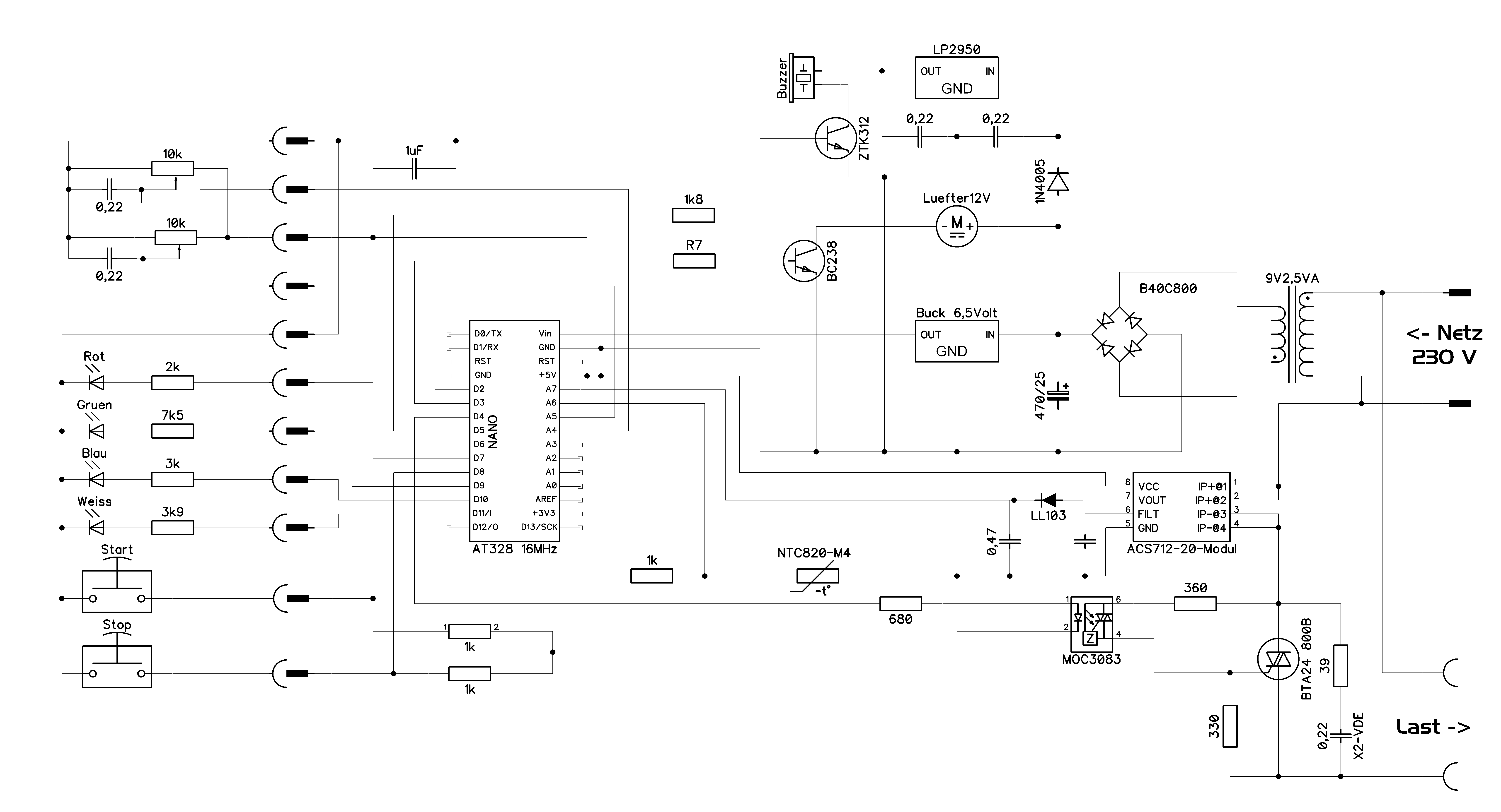

Gast #5414571
Paul H. schrieb:
> In dem Fall brauche ich aber ein SSR mit Nulldurchgang?
> Da ein SSR nur "an" und "aus" kann muss ich doch aber Synchronisieren mit dem
Netz?
Bei einem Nullspannungsschalter muß man garnichts synchronisieren: Der
bekommt seinen Steuerstrom und geht im nächsten Nulldurchgang an.
Steuerstrom weg, geht das beim nächsten Nulldurchgang des Stroms wieder
aus. Kann man als fertiges Bauteil einesetzen oder "von Hand" per
Opto-Triac und Leistungstriac aufbauen.
Ob man eine Stromüberwachung, eine thermische Überwachung der
Leistungsendstufe und einen Lüfter braucht, hängt von der Anwendung ab,
ebenso der Alarmpieper. Das Gebilde im Anhang schaltet mindestens 10A,
merkt, wenn die Last unterbrochen ist und schaltet einen Lüfter zu bzw.
geht in Notabschaltung, wenn es zu warm wird. Mit den zwei Potis stelle
ich Laufzeit und Tastverhältnis ein.
