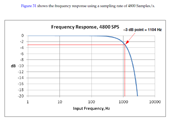

ich habe eine Verständnisfrage zum Thema Dämpfung bei einer
Spannungsmessung mittels Voltmeter (Labormessgerät). Ich kenne zwar
einige Grundlagen zu dem Thema Frequenzgang und Dämpfung im allgemeinen
(z.B. bei Koaxialkabeln), allerdings ist mir die Angabe in manchen
Datenblättern unklar. Ich habe dazu ein Konkretes Beispiel:
Ich möchte gerne Werte im Bereich von 0-200mV messen. Das Ausgangssignal
hat eine Frequenz von 300Hz. Mein Messgerät tastet dieses Signal mit
4.800Hz ab und ich bekomme korrekte Werte heraus (habe Sie mit einem
Keithley abgeglichen).
Zum Thema Messgenauigkeit sagt der Hersteller und das Datenblatt
folgendes: "Wir erhalten im Messbereich ±0,3125V @ 4,800 kS/s eine
Genauigkeit (System Accuracy) von ±31,25µV. Zusätzlich kommt noch eine
Dämpfung durch den Tief-Pass-Filter der 24 Bit Delta-Sigma A/D-Wandler
(-3 dB = 4,8 kHz * 0,23 = 1,104 kHz)" Ich habe dazu eine Grafik aus dem
Datenblatt angehängt.
Wie kann ich die Aussage bezüglich der -3dB verstehen? Nach meinem
Verständnis, bezieht sich die Dämpfung auf die Amplitude der Werte und
nicht auf die Frequenz?
Ich würde mich freuen, wenn mir jemand auf die Sprünge helfen könnte :)

MaWin schrieb:
> Bei der genannten Grenzfrequenz wird das Signal um -3dB also auf die
> Hälfte reduziert, im Frequenzbereich davor und dahinter wie dein
> Diagramm zeigt, bei 300Hz also kaum.
Danke für die schnelle Antwort! Das bedeutet, solange mein Ausganssignal
unter etwa 400Hz bleibt (geschätzt aus dem Bild), kann ich die Angabe
ignorieren?
> ignorieren?
Bei 400Hz hast du - geschätzt aus der Grafik - ungefähr -0,8dB. Wenn
dich das nicht stört, dann kannst kannst du es ignorieren.
Aber wenn es eine Präzisionsmessung werden soll, dann wäre diese
Abweichung von 9% schon kritisch ziemlich kritisch.
Bei der angegebenen Grenzfrequenz (1104 Hz) wird die Amplitude um 3dB
gedämpft (also um den Faktor 1/Wurzel(2) zu klein gemessen)
