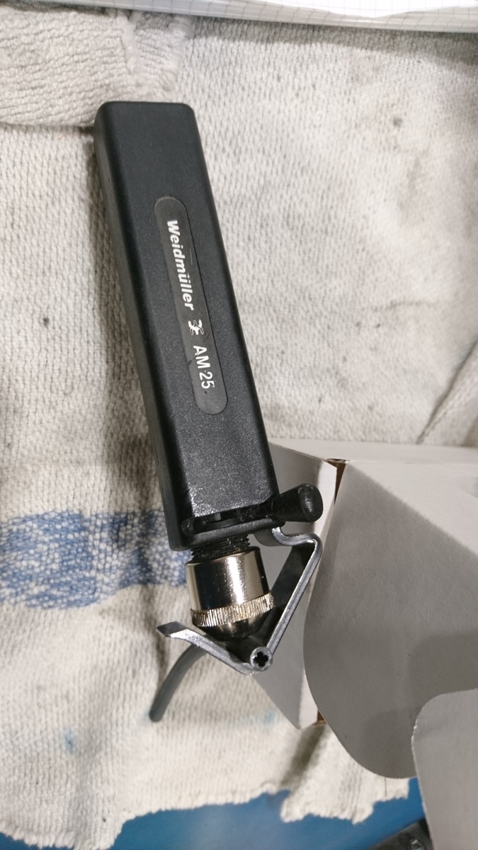

Zum Abmanteln benutze ich ein namenloses Teil, das zu irgendwas mal eine
Beigabe war. Etwas sehr ähnliches gibt es hier:
https://www.reichelt.de/netzwerk-auflege-und-abisolierwerkzeug-delock-18411-p179479.html
