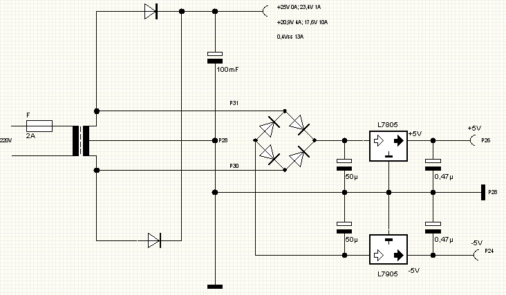

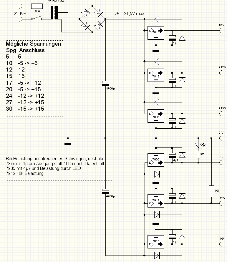

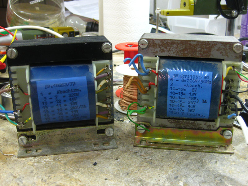

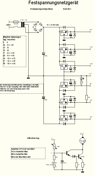

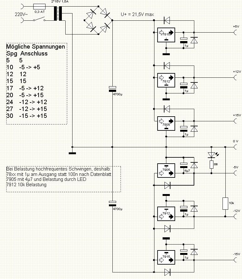

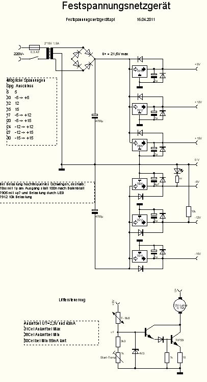

OP #2145638
Grüezi Miteinander
Von einer alten Modelleisenbahnsteuerung und -versorgung habe ich mir
zwei Transformatoren "extrahiert" (siehen Bild). Damit möchte ich den
Festspannungs-Teil bauen.
Anbei der Schaltplan dazu. Der sieht Ähnlich aus wie die ASCII-Grafik
von MaWin's Tutorial über Netzteile... aber nur fast. Darum möchte ich
Eure Meinung zu meiner Schaltung (positives wie auch negatives) hören.
#2145689
Das Problem ist, dass der +5V-Teil und der +12V-Teil aus der gleichen
Trafowicklung gespeist ist. Wenn jetzt die Minusanschlüsse der beide
Ausgangsspannungen verbunden werden - das ist der Normalfall - dann
schliesst du einen Teil der Trafowicklung kurz.
Das Gleiche gilt für die Minusspannungen.
Wenn du einen 2. Trafo hast (den unbenutzten unten in deinem Schema),
dann spendier doch jeder Spannung eine eigene Wicklung.
Gast #2145780
Leider nein.
Viele Fehler.
Der 7905 regelt nicht die positive Spannung (siehe Polung der Elkos)
6V~ reichen nach Brückengleichrichter nicht für 7805.
Gewisse Verbindungen sind suoptimal. soll heissen, sie führen zum
Kurzschluss.
230V AC haben keinen + und - Anschluss.
Wenn du mit den vorhandenen Bauteilen +15V, 1+2V, +5V, (0V), -5V, -12V,
-15V erzeugen willst, baust du's am Besten so:
           1N5402         +--7815---------------+-- +15V
                          |   |                100n
13 ----+-----|>|--+-------+---(-7812--------+---(-- +12V
       | +---|>|--+       |   |  |         100n |
10 ----(-|-+---|>|--+--+--(---(--(-7805-+---(---(-- +5V
       | | | +-|>|--+  | 47mF |  |  |  100n |   |
12 -+  | | | |       47mF |   |  |  |   |   |   |
    +--(-(-(-(---------+--+---+--+--+---+---+---+-- GND
16 -+  | | | |       47mF |   |  |  |   |   |   |
       | | +-(-|<|--+  | 47mF |  |  |  100n |   |
18 ----(-(---+-|<|--+--+--(---(--(-7905-+---(---(-- +5V
       +-(---|<|--+       |   |  |         100n |
15 ------+---|<|--+-------+---(-7912--------+---+-- +12V
                          |   |               100n
                          +--7915---------------+-- -15V
Allerdings sind Modellbautrafos miest sehr weiche Trafos,
es kann vorkommen, daß die Spannung unter Belastung
nicht reicht und zuerst die 15V zu brummen anfangen.
Allerdings sind die 2x2A selbst mit den 47mF = 47000uF als
Siebelko weil blöderweise die Wicklungen gleichsinnig

Ich habe MaWin's ASCII-Grafik mal versucht in meinen Schaltplan zu
integrieren (siehe Beilage)

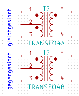

Gast #2147374
> warum plötzlich 47mF?
Wurde schon erklärt.
Es ist zu befürchten, daß dein Trafo nicht 2 gegensinnig gewickelte
Wicklungen hat sondern 2 gleichsinnig, und daher die Elkos nur 50 mal
pro Sekunde nachlädt und nicht 100 mal, sie müssen also doppelt so lange
Zeit überbrücken.
Zudem müssen die Elkos 2A und nicht nur 1A aushalten, zumindest als noch
der 7815 und 7915 dranhing.
4700uF sind deutlich zu wenig, mit fehlendem 7815/7915 werden 22000uF
reichen.

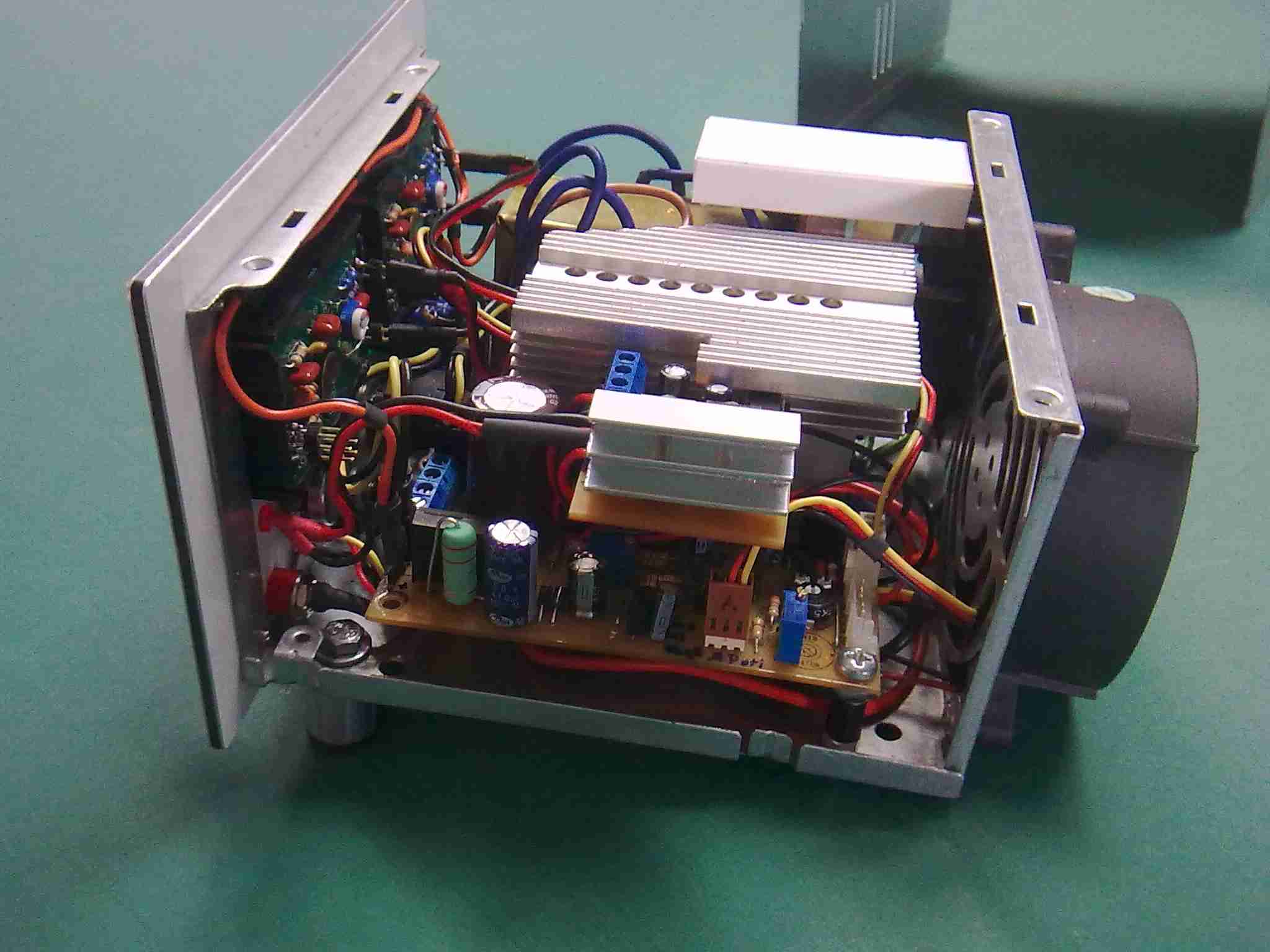

> Das einzige, was noch fehlt wäre ein Gehäuse. Entweder von der
> Wertstoffsammelstelle etwas nehmen und modifizieren (von einem alten
> Computer oder so)

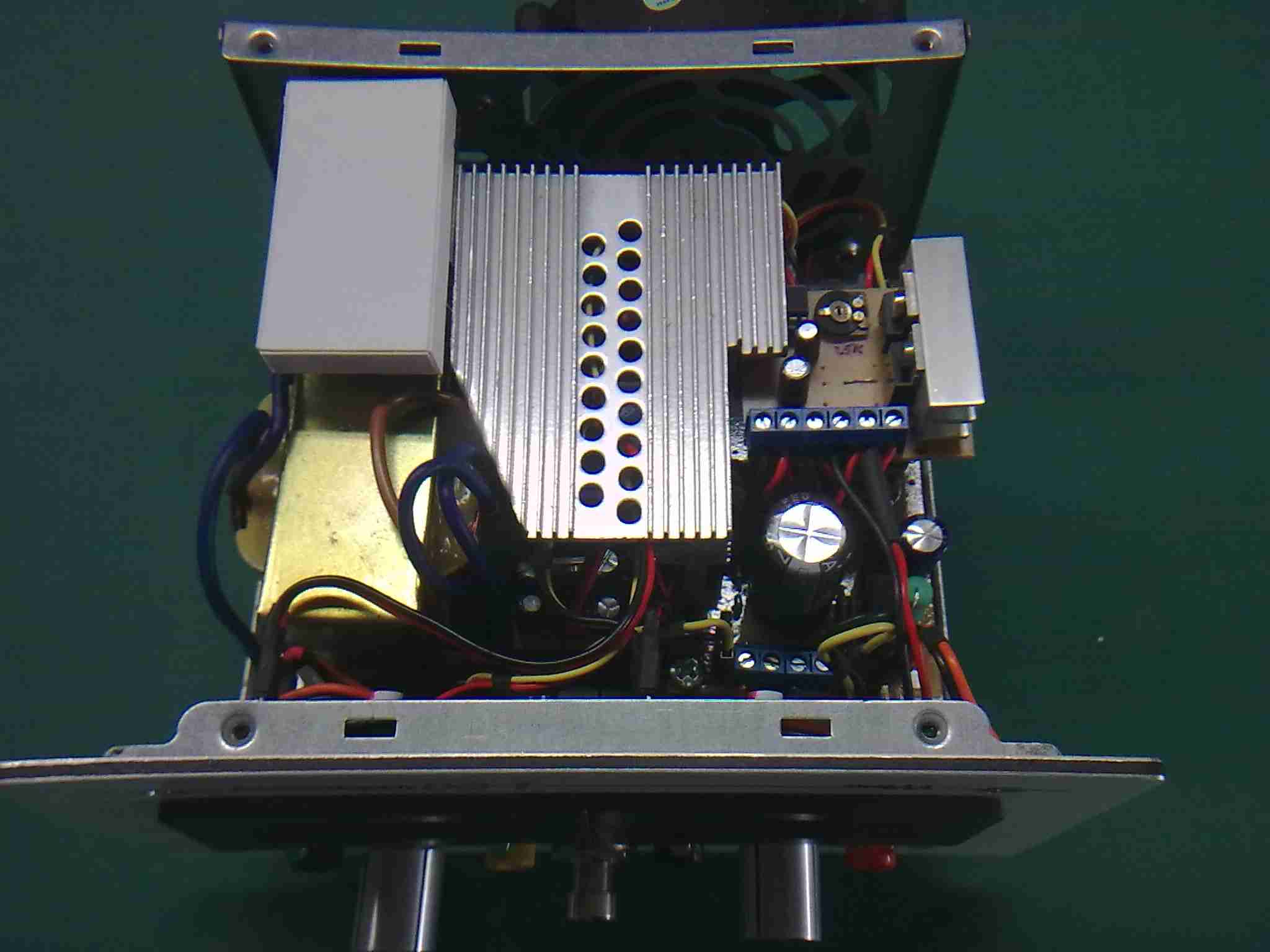

eben...vielleicht ein SNT-Gehäuse, das sind meine Lieblingsverpackungen!
Siehe Bilder.
Sag' mal, du bist doch mit deiner Schaltung noch nicht fertig, oder?
Denn da fehlt noch einiges an Komponenten, würde ich sagen!

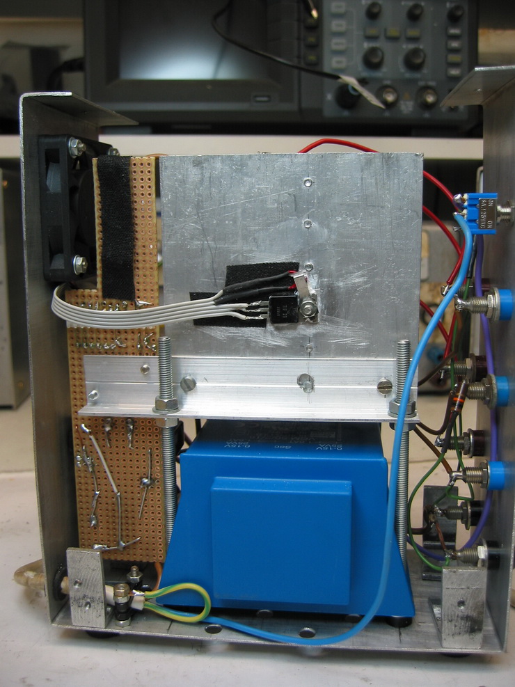

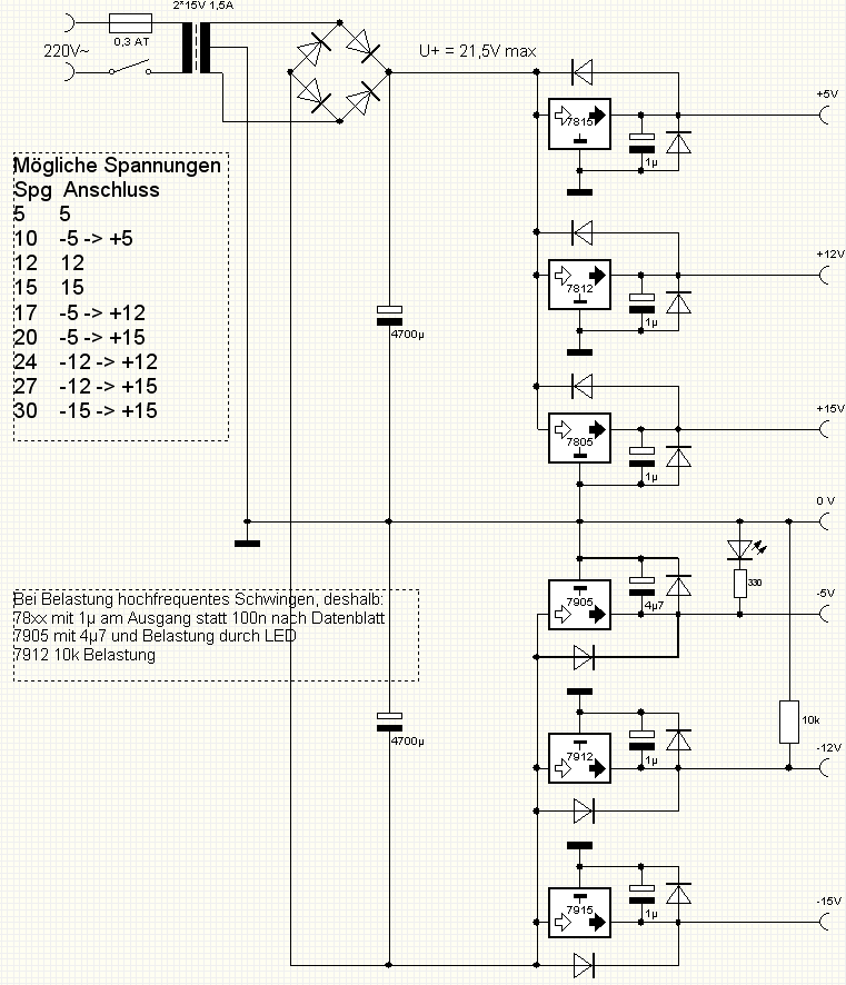

Gast #2148266
Habe gerade ein sehr einfaches Festspannungsnetzgerät mit 78xx und 79xx
gebaut. ± Spannungen braucht man ja sehr oft. Geht bestens bis ca. 1,5A.
Ist leider ein Heizgerät, aber ich brauche meistens keine hohen Ströme.
Vorsichtshalber habe ich einen CPU-Lüfter eingebaut. Durch Trafo mit
Mittelanzapfung gibt es eine gemeinsame Masse.

@Hermann
> 79xx gebaut.
Ja, sowas habe ich auch machen wollen bzw. schon teils gemacht. Das
Problem ist der Trafo und/oder die Zwischenspeicherung, wenn der
Netzstrom alle 50Hz die Last nicht mehr versorgt (nur positive
Halbwelle). Leider kann ich auf deiner Grafik nicht so viel erkennen.
Ist ein wenig klein geraten.

Gast #2148326
Die angesprochenen Probleme gibt es nicht!
zu Trafo: Standardtrafo 2*15V 1,7A Reichelt 10,75€
zu Zwischenspeicherung: das ist eine Vollwellengleichrichtung für
positive und negative Spannung!! Bei einem Trafo mit Mittelanzapfung
braucht man für jede Spannung nur 2 Dioden!
Ohne Mittelanzapfung ist keine ± Spannung mit gemeinsamer Masse möglich.
Ein kleiner Nebeneffekt: es lassen sich zusätzlich wie im Bild angegeben
alle Spannungen zwischen den positiven und negativen Anschlüssen
abgreifen (10, 17, 20, 24, 27, 30V)
Das Bild als Ausschnitt jetzt etwas größer.

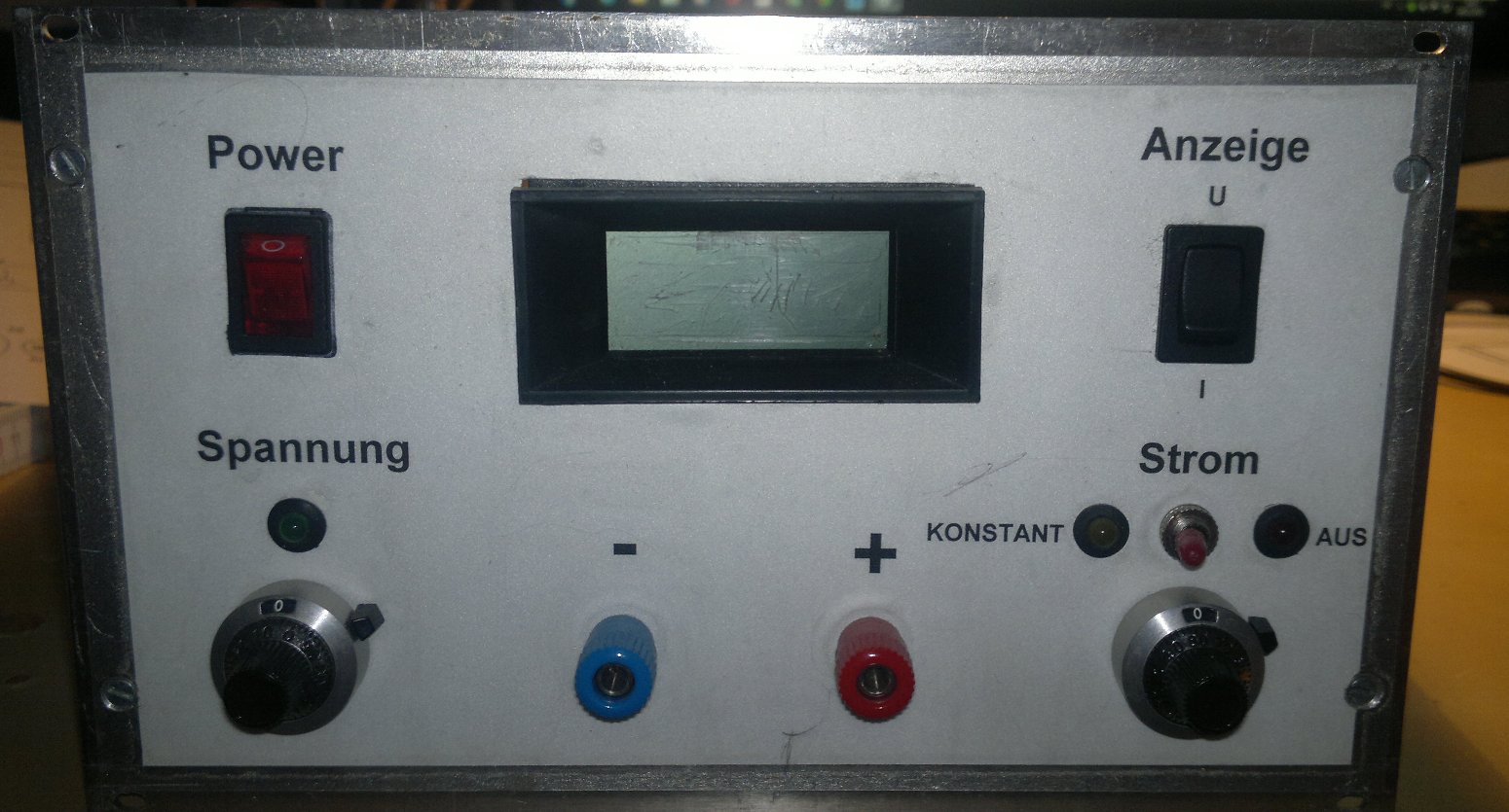

Gast #2148355

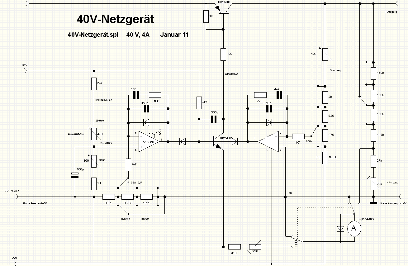

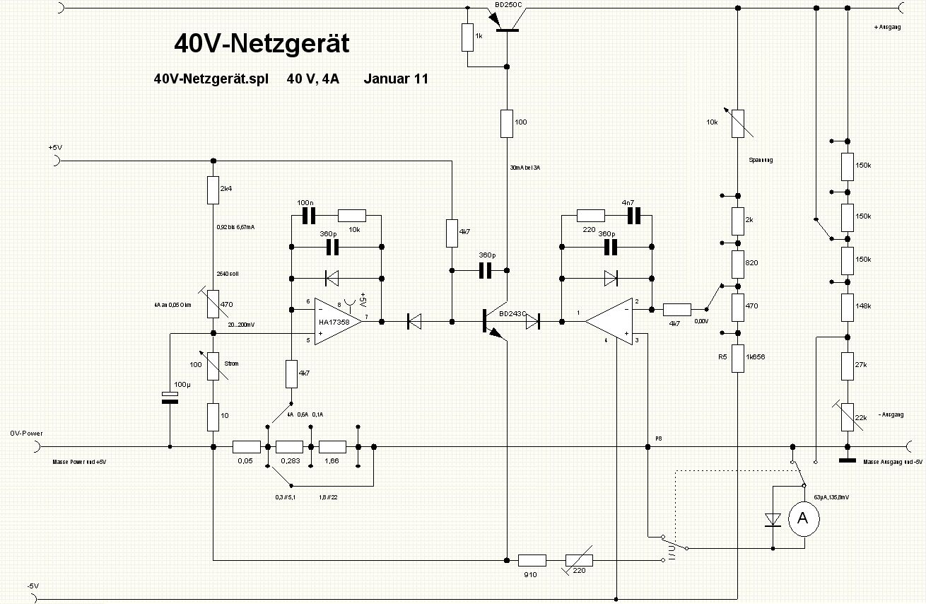

Jetzt ein Vorschlag für Dein Fernziel dem Labornetzgerät:
Ich habe gerade eins geplant für 40V bei 4A mit Strombegrenzung, es ist
auch als exakte Konstantstromquelle einsetzbar. Es hat 4
Spannungsbereiche und 3 Strombereiche mit Analoganzeige für Spannung und
Strom. Es ist so geplant, weil ich ein altes Netzgerät renovieren will.
Die Bereiche kann man weglassen, dann wird der Trafo einfacher, so wie
im 2. Bild.

Ich nehme mal an, das du mit SPlan arbeitest? Deine Bauteile sind nicht
durch nummeriert...ich nehme mal anm, das der Widerstands-Array am
Ausgang(150k) für das Messinstrument ist!?! Analog-Drehspule? Die Dioden
sind alle 1N4148? Was ist das denn für ein OPAmp, LM358 ?
Ansonsten eine interessante Schaltung.
Gruß Michael
#2148450
@Andreas
> Noch nie gesehen... hab kurz gegoogelt und bin immer auf solche   >Gehäuse...
Schau mal in deinen PC hinein, denn dort steckt ein solches SNT-Gehäuse!
Mir sind einige PC-Netzteile verreckt! Die habe ich ausgeschlachtet und
die Gehäuse in Silber lackieren lassen (nur die Deckel).
Die Front habe ich mit Säge u. Dremel ausgeschnitten.
Als Frontplatte verwende ich meistens eine Aluplatte oder Hartschaum in
Weiß, kann man sehr gut bearbeiten. Die Frontplatten mache ich immer
grösser, das kommt von der Optik ganz gut.

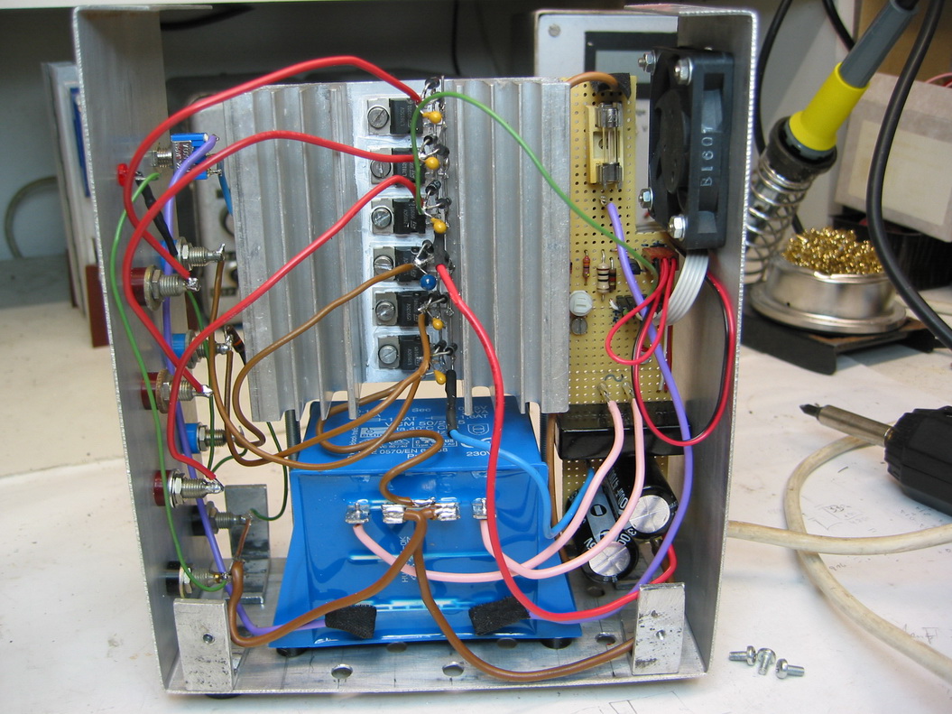

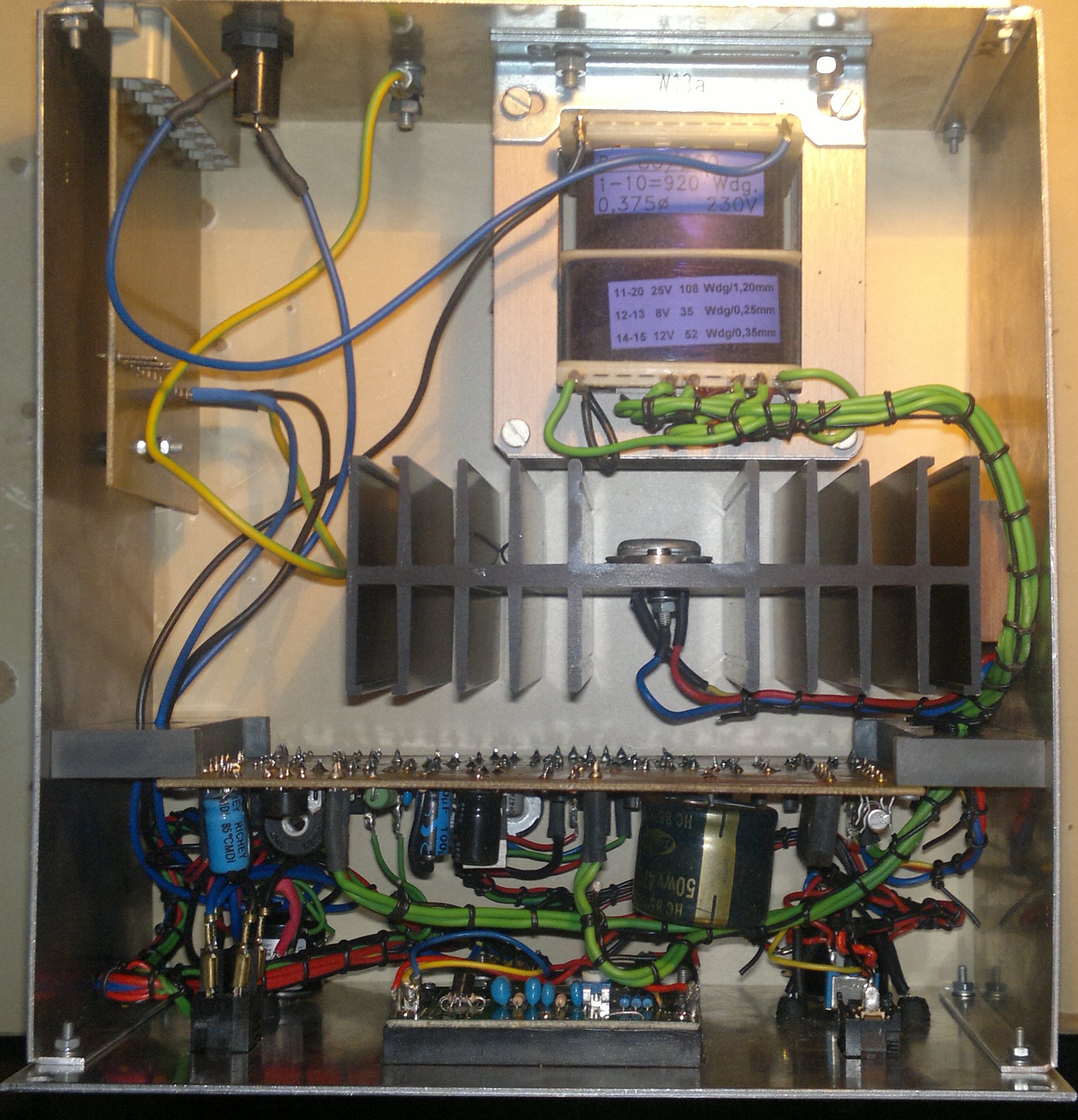

Gast #2148454
Ich wollte mal schnell ... hat aber wegen der ungeliebten Gehäuseproblem
doch 3 Tage gedauert. Anbei die Fotos.
Ja, Splan ist genial einfach.
Das Labornetzteil wird noch ein paar Korrekturen erfordern. Die
4-fach-Bereichsumschaltung und Analoganzeige ist wegen Verwendung der
vorhandenen Bauteile gewählt. Ein ähnliches Netzteil (20V, 20A) ist seit
langem in Betrieb. Es hat keine Spg-Umschaltung und ein DVM für Spg- und
Stromanzeige. Das Trafo-Bild kommt von diesem Netzteil (Trafo-Bild und
Netzteilschaltung passen nicht ganz zusammen wegen Masse von Strom- und
Spg-Sollwert).
Ja, die 150k sind für Spg-Anzeige, die Werte sind für das spezielle
Instrument angepasst.
Die Grundschaltung: PNP-Powertransistor (Low-Drop-Netzteil), kann bis
Sättigung durchgeschaltet werden. BD243 liefert den Basis-Strom und wird
über 4k7 durchgeschaltet und entweder über zu hohe Spannung oder zu
hohen Strom gesperrt. Die Beschaltung der OPs als PDI-Regler muss über
Oszillograf an die Gesamtverstärkung angepasst werden, sonst schwingt
der Ausgang fürchterlich. Bei Bedarf kann ich noch einfachere
Schaltungen ohne OPs liefern, die das Prinzip besser veranschaulichen,
nicht so kritisch abzustimmen sind und in zig-facher Ausführung bewährt
sind.
Wenn es konkret wird, muss man zuerst die Anforderungen klären.
Viel Spaß

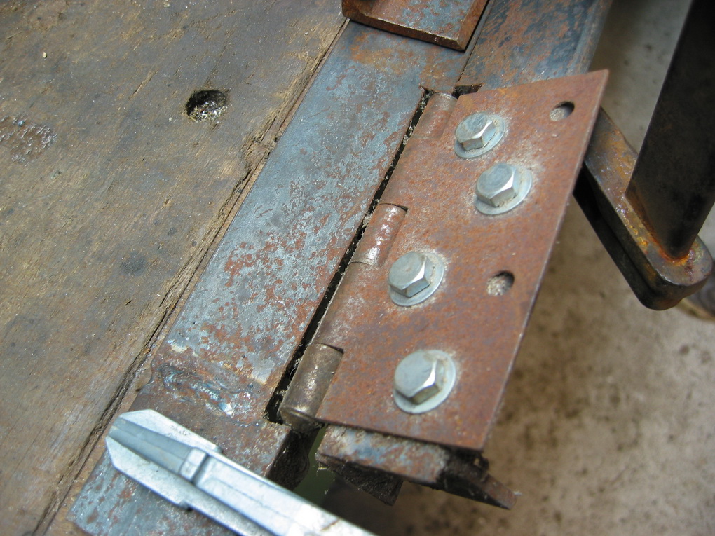

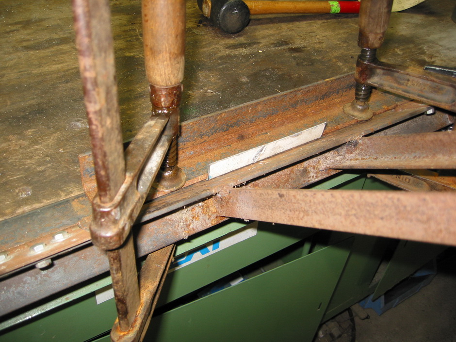

Gast #2148674
@Andreas

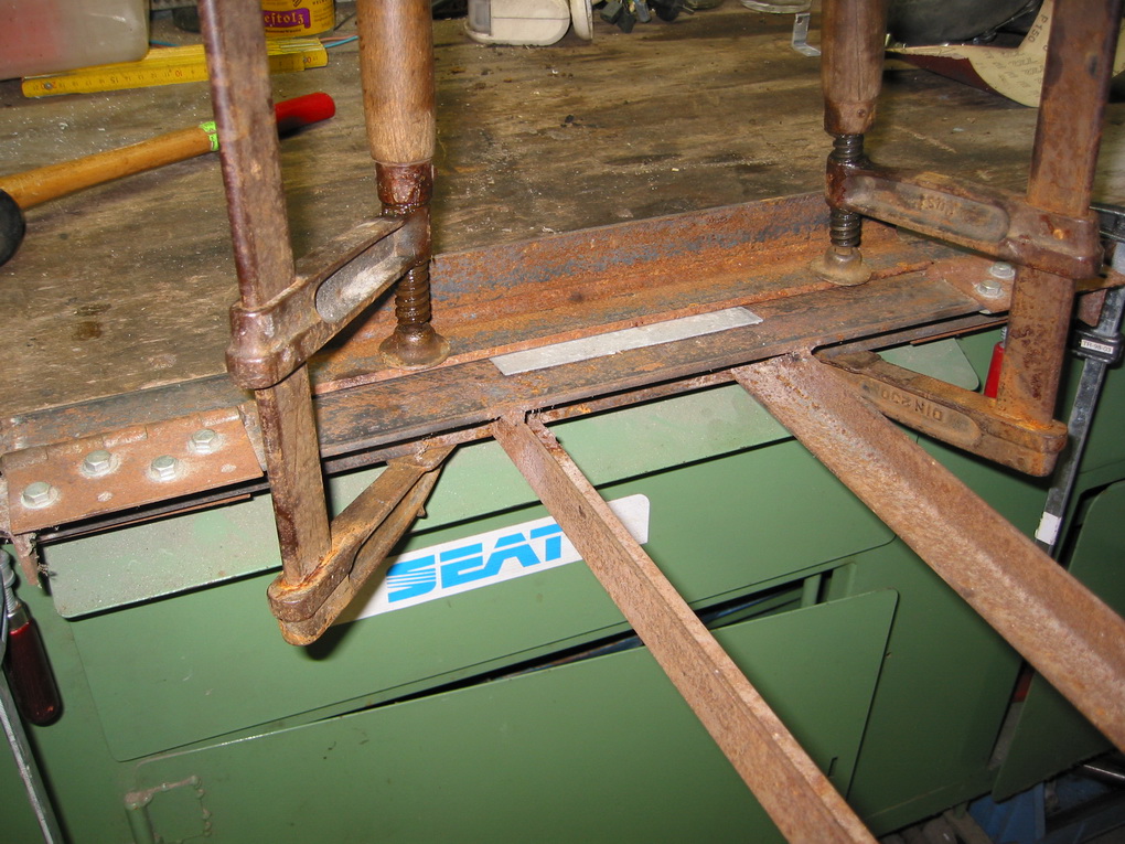

Gehäuse: selbst gebaut, selbst gebogen, 0,00€, war im ersten Leben der
Rand eines Gartenpools - so habe ich noch 10m² Alublech das verwendet
werden muss. Selbstbau-Abkantbank.
Beschriftung: mit Frontdesigner entworfen und auf Klebefolie gedruckt.

Konzept überdenken: 2*24V haben im Leerlauf ca. 28V, das ergibt am Elko
28*Wurzel(2)=40V. Das aber können die Festspannungsregler nicht ab
(<35V).

Dort wo die Trafos früher waren (U-Form, unten links im Foto), könnte
ich eigentlich ein Gehäuse basteln. Dafür müsste ich Teile der
Aussenverschalung schneiden (mit meiner Tischkreissäge oder extern
schneiden lassen). Selbstbau-Abkantbank habe ich noch nicht. Wie könnte
ich das bauen? ;)

Ich bin gerade am suchen nach gebrauchten Trafos... werde in zwei Tagen
mehr dazu sagen.

@Hermann
Ich könnte auch 18V oder 15V nehmen. Wie ganz oben im Schaltplan erwähnt
ist mein Modellbautrafo 2x(3V + 6V + 15V) [aber nur 2A Ausgangsstrom...
für meine Zwecke aber genügend]
Gast #2148824
Eine bitte: Wenn ihr eure Schaltungen schon mit so viel mühe in
formschöne Gehäuse einbaut, dann achtet doch bitte mehr auf Sicherheit.
Schließlich habt ihr die Dinger mit unter Jahre lang in Betrieb und da
sollte man schon darauf achten, dass es z.B. einen ordentlich
angeschlossenen Schutzleiter gibt. Ganz gefährlich finde ich diese
Drahtschaukeln quer durchs Gehäuse: Bitte macht den Kram fest und zwar
so, dass die Kleinspannungsbereiche geschützt sind. Stabile Trennwände
im Gehäuse helfen da auch. Bitte bedenkt, was so ein Gerät über die
Jahre alles mit macht, da löst sich schnell mal was...
OP #2148864
@Tomo
> Ganz gefährlich finde ich diese Drahtschaukeln quer durchs Gehäuse
Ist ja ummantelt bzw. isoliert :-D

ich habe mir noch mal die alten Beiträge angesehen:
@MaWin
gleichsinnig gewickelte Trafos?? Jeder Trafo ist gleichsinnig gewickelt,
die wickeln doch nicht wieder rückwärts. Man muss halt die Mitte für
Masse finden. Dann sollte rechts und links die gleiche Spannung dran
stehen bei gleichem Strom (wenn nichts dran steht, gleiche Drahtstärke
kontrollieren). Wenn der Trafo05 mit 6*6V in allen Wicklungen die
gleiche Drahtstärke hat, kommen da wunderschön 2*18V raus.
Beim Trafo03 mit den getrennten Wicklungen muss man nur die Mitte für
Masse zusammenschalten. Wenn dann zwischen den Enden 0V gemessen wird,
muss man eine Wicklung umdrehen, weil man nicht die Mitte erwischt hat.
Der 47mF-Klopfer ist wohl übertrieben.
Es ist ja wohl nicht wahrscheinlich, dass alle Ausgänge gleichzeitig
unter Volllast stehen. Gehen wir also mal von ± 1A aus. Bei
Vollwellengleichrichtung muss der Elko theoretisch für 10ms Strom
liefern, praktisch sind es ca. 7 ms, das das Aufladen auch etwas Zeit
kostet. Die Formel lautet Q=I*T=C*U. Wie viel Welligkeit wollen wir
zulassen? 1,5Vss ist wohl nichts schlimmes. Kommt raus:
C=I*T/U=1A*7ms/1,5V = 4,7mF. Genau das habe ich bei meinem Netzgerät
nachgemessen. Also ein handliches Teil wie man in meinem Foto sieht.
Sind wirklich alle Ausgänge gleichzeitig bei 1A, sind 3*4,7mF= 15mF
nötig, oder man nimmt eine höhere Welligkeit in Kauf.
Nachdem ich bei Google Books "transformator gegensinnig" gesucht habe
und auch meine Elektronik-Vorlesung an meiner FH besuche, ist
"gegensinnig" -> 90° Phasenverschoben (sieheh auch Bild)
Soviel weiss ich. Alles andere sollst du MaWin fragen ;)
Gast #2148913
@Andreas
Das hast du ironisch gemeint!?
Es wackelt, schwingt umher, löst sich oder wird auf gescheuert, kommt
mit spannungsfrühenden Teilen in Berührung. Bingo.
Wenn der Schutzleiter mit nur einer Mutter und ohne Kontaktscheiben an
nur einem Gehäuseteil hängt. Evtl. auch noch an der Zugentlastung, die
sich sowieso bewegt, hilft der auch nichts mehr bei einem Gehäuseschuss.
Bingo.
Naja, aber vielleicht hat man ja Glück und es trifft einen nach Jahren
nicht selbst. Und wenn schon: Das überlebt man doch - meistens. Also was
solls schon - selbst AKWs sind nicht sicher! Also sch... auf die paar
Muttern, Kabelbinder, Isolierungen!

@Andreas:
Richtig, aber gegensinnig gibt es nur für NF- oder HF-Übertrager, aber
doch nicht bei Netztrafos.
zu Abkantbank: ist mir etwas peinlich, ist halt Schwermaschinenbau.
Siehe Fotos. Der Drehpunkt des Scharniers muss genau in der Kante der
Winkeleisen liegen, damit der Knick scharfkantig wird. Für dicke Bleche
muss ich die Befestigung noch verstärken.

Gast #2148952
@Hermann
> Bei 20V muss man sich aber nicht in die Hose machen.
Mache ich nicht, wenn aus 20V nicht schon beim ersten Kabelbruch leicht
Netzspannung wird.
> Bei 220V passe ich schon auf.
Sorry, dass tust du nicht genug, wie die Bilder oben beweisen.
> Ich schmeiße auch nicht mit den Geräten rum.
Na das wäre ja auch noch gefährlicher, da trifft man am Ende noch
jemanden:-)
So, sorry für die miesmacherei, ich höre ja schon auf...

hohoho, Hermann:
Deine Abkantbank, hat aber auch schon bessere Zeiten gesehen?!?
Scheint ziehmlich feucht zu dein, an dem Ort wo diese steht.
Ich wäre da schon wieder am schleifen u. lackieren wie ein Blödel...
Das Teil tut aber seinen Dienst und das ist die Hauptsache!
... auf die Idee muß man erstmal kommen. Wie war das mit dem Wald und
den Bäumen?
Gruß Michael
Gast #2148989
@Tom:
Jetzt interessiert es mich doch - ich lerne gerne dazu.
Also zu den 220V: die gekonterten Muttern an der Kabelentlastung sind
nicht ok - schraube ich also an eine extra Schraube, was muss denn alles
dazwischen?
Wie komme ich denn zu dem Netzschalter? Draht mit welcher Isolierung?
Überall angebunden, der Schalter bleibt dann kritisch (kann man ja
drankommen).
Das gleiche gilt für Sicherung- und Trafozuführung - bleibt alles
zugänglich. Den Deckel habe ich im 220V-Bereich von innen isoliert.
Irgentwie bleibt alles etwas unbefriedigend!
Haste nicht mal ein Bild für einen Musteraufbau?
Gast #2149054
@Hermann
> dazwischen?
Schraube durchs Gehäuse; Kontaktscheibe, Kabelschuh, Unterlegscheibe,
Mutter, Mutter (selbstsichernde, wenn du magst). Schutzleiter lang
genug. Sicherstellen, dass angeschraubte Gehäuseteile sicheren Verbund
haben. (Zahnscheiben; Kontaktscheiben; Spannscheiben verwenden oder
Schutzleiter an diese Gehäuseteile verteilen)
> drankommen).
Da sollte man bei geschlossenem Gehäuse nicht dran kommen. Wenn du für
Fingersicherheit innerhalb des Gehäuses etwas tun willst, ist das
löblich.
Den Fehlerfall 230V an Gehäuse hast du mit dem Schutzleiter soweit im
Griff. Dann sollte es aber möglichst auch ausgeschlossen sein, dass die
Kleinspannungsbereiche mit 230V in Berührung kommen. Also das Gehäuse in
zwei Bereiche aufteilen (etwa mit Trennwänden oder zusätzlicher
Isolierung um die spannungsführenden Teile) und die Leitungen eben so
zusammen zu binden und den Strang so befestigen, dass - wenn sich eine
Verbindung löst - die Leitung nicht an Teile des anderen Bereiches
gelangt. Und zwar so, dass sich auch nach Jahren möglichst nichts lösen
kann. Das gilt besonders auch für schwere Bauteile.

Gast #2149073
> zu Abkantbank: Siehe Fotos.
Na ja, wenn man schweissen kann, die Profile nichts kosten,
dann kann man so was bauen.
Diese Voraussetzungen sind aber für 99% der Bundesbürger nicht
erfüllt, und zum Preis der Profile im Baumarkt, und der Arbeit
des schweissen-lassens, kann man gleich eine bessere
Abkantkank fertig kaufen.
OP #2149492
@Hermann
Deine Bilder deiner Festspannungsversorgung haben ja mehr als dein
Schaltplan es ausdrückt. Ich sehe da noch eine Sicherung, einen Lüfter,
etc. Gibts da einen gesammten Schaltplan für alles?
So wie ich das zum jetztigen Zeitpunkt sehe, möchte ich meine zwei
Trafos in mein noch nicht ganz vollständiges Gehäuse hineintun. Der eine
Trafo wird für Festspannung +/- 5/12/15V und der andere für ZWEI
linearen Spannungsquellen (ohne Strombegrenzung oder max. Strom 1.5 A)
+/- 3-15V mit digitalem Voltmeter (AVR mit ADC, so wie ich das im Moment
sehe). LM350 / LM337 wären einfach aufgebaut für die Regulierung. Warum
baust du deine mit diskreter Schaltung auf?
Habe Basismaterial/Platinen die ich gerne verwenden möchte für meine
Schaltung (Gleichrichter, Kondensator-Netzwerk, Spannungsregler, etc.)
Wie breit soll ich die Leiterbahnen machen, oder sind Ströme ab 0.5A
(oder 1A) für Leiterbahnen nicht gut und ich soll das mit
direktverdrahtung machen?
Gast #2149594

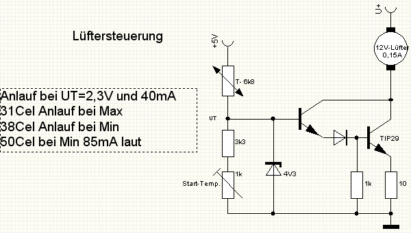

Die Schaltung war komplett in meinem 1. Beitrag vom 16.4., aber dir
waren ja die Details zu unscharf. Es fehlte bei den größeren
Ausschnitten nur die Lüfterregelung, die ich hier anhänge. Sie ist mit
dem Darlington und der Diode so gewählt, dass der Lüfter erst bei einer
höheren Temperatur anläuft und nicht unnötig jault.
Fertige Spannungsregler kann man nehmen, wenn die Anforderungen das
zulassen. Mich stört folgendes:
1. keine Regelung bis auf 0V
2. kein Low-Drop. Wenn ich die interne Schaltung mit 3
Basis/Emitterübergängen in Reihe für den Ausgangstransistor sehe, ist
schon alles klar. Angegeben wird VI-Vo=3V. D.h. 3V*Strom wird zusätzlich
verheizt.
3. keine Strombegrenzung geht schon gar nicht. Das würde ich unbedingt
empfehlen. Schließlich testet man mit einem Labornetzgerät neue oder
defekte Schaltungen. Da sollte man schon mal vorsichtig mit
Strombegrenzung ran gehen. Mit 3A bei dem LM350 raucht fast alles ab.
Außerdem brauche ich sehr oft einen Konstantstrom, z.B zum Akkuladen.
4. Mir fehlen auch einige Watt. Beim LM350 fehlt die Angabe für das
Maximum in meinem Datenblatt, internally limited heißt wohl, er schaltet
ab wenn ihm zu warm wird. Irgendwo steht was von 30W (beim LM337 finde
ich nichts). 30W ergeben bei deinen 1,5A maximal 20V für Vi-Vo.
Das sind meine spontanen Gründe. Wenn das für dich nicht zählt, ist ein
integrierter Regler viel einfacher aufzubauen. Aber warum nimmst du ein
so ungleiches Pärchen? Zu dem LM337 passt der LM137 (beide 1,5A). Dann
weiß ich nicht was der µP leisten soll? Für die Spannungsanzeige habe
ich in einem anderen Netzteil ein Einbau-DVM für 6,35€ (wieder Reichelt)
mit richtig großen Ziffern genommen. Das zeigt auch wahlweise den Strom
an.

die Bilder hier...
Beitrag "Re: Labornetzteil Selbstbau: 0-30 VDC, 2 A"
...als Gehäusebeispiel, sind ein Linearnetzteil mit dem LM350 von "0"
bis 25 Volt. Eine Strombegrenzung ist ebenfalls vorhanden von "0" bis
2,5 Ampere.
Wie Hermann schon sagt, ohne Stombegrenzung ist das eine riskante Sache
mit dem Testen von Schaltungen, ist ein absolutes Muß!
Das Netzteil selbst wurde hier im Forum etwas schlecht geredet(habe es
vor Kurzem erst endeckt)bin aber vollauf damit zufrieden und wird seit
über einem Jahr fast täglich von mir gequält.
Ursprünglich war das Teil mit einem LM317 vorgesehen, ich habe den
Regler durch den LM350 ersetzt, der hat identische Werte, kann nur mehr
Strom abgeben, ohne sich vorher schon zu verabschieden!
Gruß Michael
Gast #2149797
Michael D. schrieb:
> Hi,
> die Bilder hier...
> 2,5 Ampere.
Dann brauchst Du aber ein "unendlich grosses" Kühlblech, welches
in einer Umgebung mit nicht mehr als 25° steht.
Gruss
Harald
#2149842
Moin,
Nicht unbedingt, wie man auf den Fotos sehen kann, ist ein 80er Lüfter
mit Tempreglung verbaut, der haut Einiges weg! Der Regler geht bei
Kurzschluss auf 0V.
Der Strom allerdings fliest, je nach dem, wie die Bregrenzung
eingestellt ist. Wenn die Strombegrenzung auf Linksanschlag gestellt
ist, rennen noch 56mA durch, das ist zu verkraften und die Temperatur
hält sich in Grenzen.
Das "Gerätchen" ist halt sehr kompakt und man kann es überall mit hin
nehmen, ohne sich einen abzuschleppen!
Ein richtiges Labornetzgerät, sieht natürlich anders aus. Da sollte bei
Kurzschluss der Strom komplett abgeschaltet werden, auch wenn die
Regelung auf maximal steht. Ein solches Teil besitze ich auch, ist
komplett diskret aufgebaut.
Bei Interesse können wir es ja mal hier zerpflücken!?
Gruß Michael
#2149859
Lustig. Klar bei 1,5W Pv hält sich die Temperatur in Grenzen.
Harald meinte wohl eher den Fall: Regelung auf 2,5A, Kurzschluß am
Ausgang.
Dann dürften so ca. 75W abzuführen sein.
Und da wird es eng mit den Specs.
#2149877
moin Andrew,
und stimmt, dann wird's eng!
Ich habe es mal drauf ankommen lassen, so für 3 Minuten. Der Lüfter ist
gerannt wie der Teufel, allerdings floss ein Strom weit über 2,5A.
Danach ist aber noch eine Automatiksicherung an der Sekundärwicklung(3A)
geschaltet, die macht dann dicht, bevor der Regler seinen Dienst
aufgibt.
Gruß Michael
Gast #2149880
Michael D. schrieb:
> Moin,
> Kurzschluss auf 0V.
Bei 2,5A und Ausgangsspannungen nahe 0V reicht auch das nicht. Das
ist ja gerade das Problem bei integrierten Reglern: Du kriegst die
Verlustleistung nicht weg. Mit mehreren diskreten Ausgangstransistoren
ist das dagegen überhaupt kein Problem.
Gruss
Harald
PS: Interessanterweise hat speziell der LM150 wirklich eine
ziemlich hohe zulässige Verlustleistung. Andere integrierte
Regler liegen da deutlich drunter.
