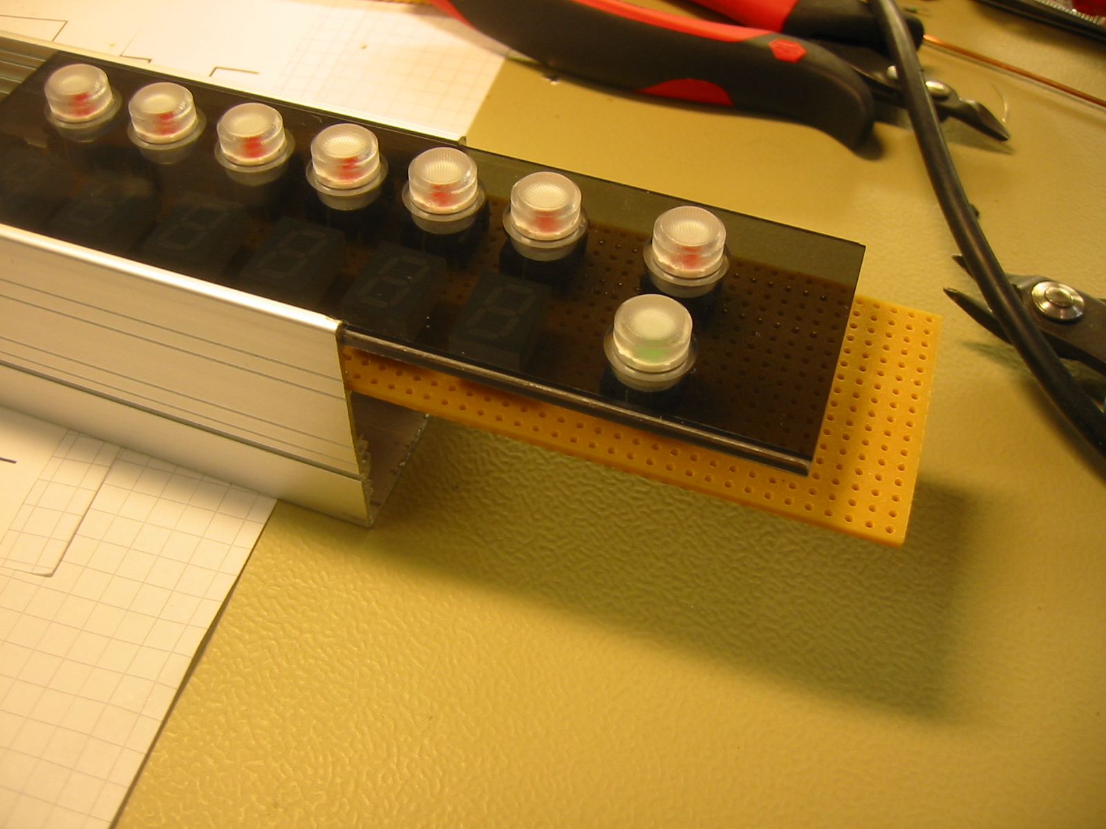

Gast #2275708
MaWin, vielen Dank für die Schaltungen, damit komme ich weiter, es gibt
kaum eine andere Möglichkeit, ausser man weicht von den Gegebenheiten
ab.
Der Taster hat eine knapp 1cm lange und 8mm dicke (runde)
Kunststofftastenverlängerung und geht durch eine Kunststofffront. Auch
wenn er nicht explizit für die Isolationsspannung angegeben ist, dann
mache ich mir darum am wenigsten Sorgen zumal ich damit nicht in
Serienproduktion gehen werde :-)
Dennoch ist das Thema delikat und nicht ganz so schön.
Danke,
Thorsten

Gast #2275713
Nö, die Versicherung oder der Richter möchte sicherlich das
Prüfprotokoll diese Tasters für eine Eignung bei 230VAC sehen(von einem
einem dafür Zugelassenem Labor). Mag sein das diese bestanden wird glabe
ich allerdings nicht denn sonst hätte der Hersteller sicherlich auch die
Höhere Spannung angegeben.
Gast #2275716
Hallo Harald,
weil die Front einheitlich sein soll, und weil ich dahinter wenig Platz
habe, ich rechne mit jedem mA für die Schaltung, und versuche das
überhaupt dort unterzubringen...
Das ist es ja, das eine was man will, das andere was man hat. Deswegen
muss ich an dieser stelle sehr bedacht abwägen was machbar und FÜR MICH
vertretbar ist.
Thorsten

Gast #2275770
@citb
"Funktion ist Dir also zehnmal wichtiger als Sicherheit "
Bei einer 1cm langen Kunststoffkappe die durch eine Kuststoffront geht
mache ich mir wenig Sorgen, wenn es anders wäre dann hätte man anders
abwägen können.
"Zehnfache ueberschreitest"
mache ich ja nicht, wenn ich eine ZPD12 einsetze.
Man muss doch 2 Dinge trennen, einmal A) was das Teil mechanisch kann
und einmal B) was es isolationsmässig kann.
A) Die 24V 50mA beziehen sich auf die Schaltleistung, steht dick im
Datenblatt, die wird nicht überschritten.
B) Für die Isolationsgeschichte ist leider nur ein Widerstand angegeben.
So wie es aussieht ist aber zu einer Person allemal ausreichend Abstand
vorhanden.
Thorsten

Thorsten S. schrieb:
> Hallo Harald,
> vertretbar ist.
> Thorsten
 [  ] Du weisst,wie klein Mikroschalter sind?
Vielleicht habe ich mich ja falsch ausgedrückt. Du sollst die
Tasterfront so lassen wie sie ist, aber an Stelle des derzeitigen
24V Tstschalters einen ähnlichen 230V-Mikroschalter montieren.
Vermutlich sind dafür einige mechanische Anpssungen nötig. Elek-
trisch ist das aber die eindeutig beste und sicherste Lösung.
Gruss
Harald
Gast #2276809
@Harald,
ich habe dich richtig verstanden. Nur sind Mikroschalter für 230V meist
relativ groß :-)
Ich habe ein Volumen von L 10 x B 10 x H 5mm, ansonsten müsste ich einen
Ausschnitt in die Platine designen, wäre auch noch möglich aber eher
unschön, nach unten hin wäre dann noch mal 7mm Platz, aber sehr unschön,
dennoch wenns der Sicherheit dient!
Wenn du einen bestimmten Mikroschalter im Hinterkopf hast, lass es mich
wissen.
Gruß,
Thorsten
Gast #2276871
> @Harald,
> relativ groß :-)
> wissen.
Ich habe eben mal kurz bei Cherry nachgesehen. Solche Schalter sind
mit 20x6x6mm nicht wirklich gross:
http://www.cherry.de/deutsch/schalter_steuerungen/bilder/Subminiaturschalter_DC_S40_S41_S42_S43.pdf
Mit etwas gründlicherer Suche findet man sicherlich noch kleinere.
Gruss
Harald
