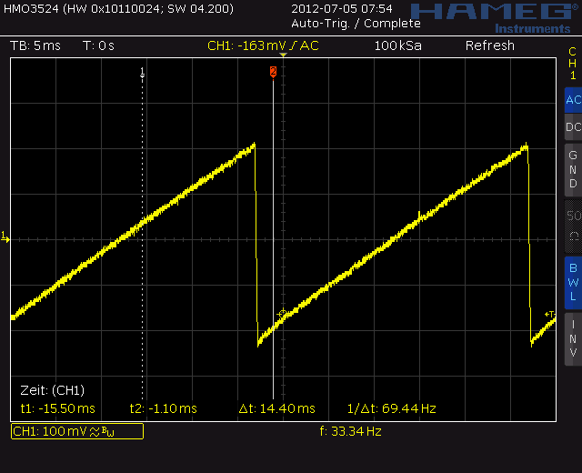

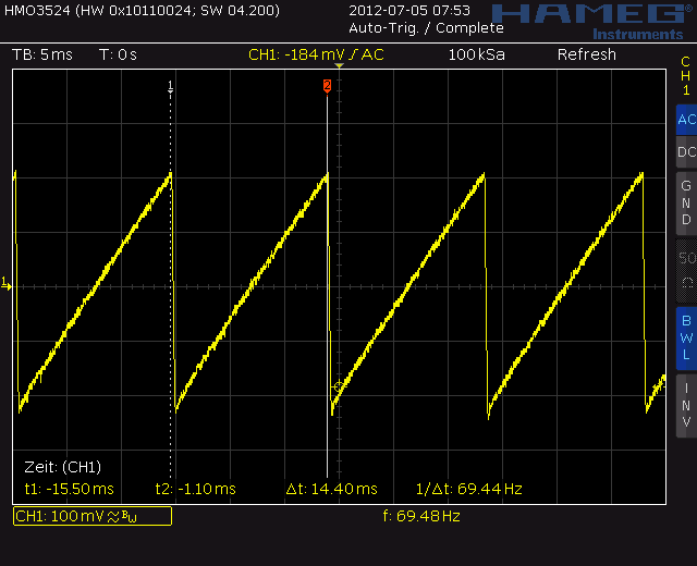

Reduziere ich die Last, habe ich auf einmal massiven Sägezahn
überlagert.
Beispiel: bei 180 Ohm Last ein Sägezahn mit Vpp = 400 mV und einer
Frequenz von knapp 70 Hz (siehe SCR12.PNG).
Wenn ich die Last noch weiter runterfahre, sinkt die Frequenz des
Sägezahns weiter. Bei 390 Ohm Last hat der Sägezahn eine Frequenz von
ca. 33 Hz (siehe SCR12.PNG).
Was genau sehe ich da, wo kommt diese niedrige Frequenz her? Klar, dass
die nicht wirklich weggefiltert wird.

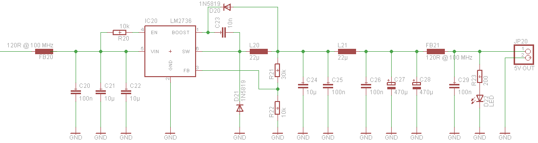

Ohne nachgerechnet zu haben, erscheint mir die Induktivität L20 recht
hoch zu sein. In den Applikationsbeispielen im DB war sie immer unter
10µH. Hast du die 22µH nach dem Datenblatt berechnet?
Desweiteren: hast du eine ordentliches Layout? Kurze Wege der
Eingangsströme, IC und GND sowie des Schaltstromes über D, L und
Ausgangs-C nach GND? Siehe mal auf Lothar Millers Homepage nach.
Eventuell mal über R21 ein kleines C legen (um 1nF, ev. weniger).
Ausgangs-C ruhig mal verdoppeln.

Ja, die sind berechnet. Ich muss aber zugeben, dass ich die Rechnung
nicht zu 100% nachvollziehen kann.
Berechnet habe ich nach der Formel auf Seite 10 links oben (siehe Grafik
im Anhang) mit folgenden Werten:
Vo = Ausgangsspannung = 5 V
VD = Spannungsabfall an Diode = 0,4 V
Io = max. Strom für meinen Verwendungszweck = 300 mA
fs = Schaltreglerfrequenz = 1,6 MHz
r = Verhältnis von ripple current zu Ausgangsstrom = 0,3 (empfohlener
Wert aus Datenblatt)
D = Duty Cycle = Vo / Vin = 0,42
Mit den Werten erhalte ich L = 21,75 µH.

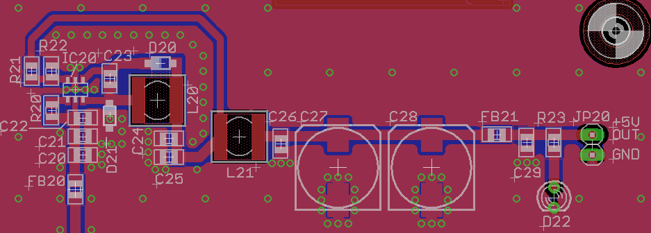

Ich hänge das Layout einfach mal an. Die Tipps von Lothar Miller kenne
ich und ich habe mich (soweit ich das als Nicht-Profi beurteilen kann)
auch danach gerichtet.

#2749737
@  alerte (Gast)
Hast du die Masern? Man kann es auch übertreiben mit den VIAs.
>meinem alten Analogoszi Baujahr 1978 begnügen...die niedrigen Frequenzen
>< 100 Hz sind aber auch hier zu sehen, Aliasing-Effekte kann ich also
>definitiv ausschließen.
Klingt nach Reglerinstabilität.
Naja, jain. Aber am Schaltregler ist gefühlt zuviel Masse, das ist hier
kontraproduktiv, dort macht man besser sternförmige Leitungsführung.
Gast #2749883
Wenn ich meine Platinen selber ätzen würde wären es sicher weniger
geworden, aber die Platine habe ich bei fertigen lassen (bei Itead). Da
sich das also vom Preis her nichts tut dachte ich mir lieber eins mehr
als eins zu wenig.
Zugegeben, ich bin kein Experte. Ich hatte mich daher auch am Layout für
das Demoboard orientiert (https://www.national.com/an/AN/AN-1418.pdf).
Das Board ist zwar vierlagig, aber nutzt für GND auch eine Plane anstatt
sternförmiger Führung.
Kann denn da was einkoppeln, weshalb du eher davon abrätst?

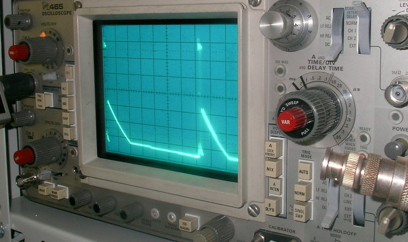

Ja, da schwingt wohl was. Ich habe jetzt mal am Boost-Pin gemessen, d.h.
vor der Diode D20. Im funktionierenden Zustand sehe ich dort die
Schaltvorgänge (also kontinuierlich 1,6 MHz PWM mit bestimmtem Duty
Cycle, der mir gefiltert meine 5 V bringt).
Das Foto zeigt den fehlerhaften Zustand mit 180 Ohm Last. Ich habe die
Zeitachse etwas hochgedreht, so dass das 1,6 MHz Rechteck/PWM nicht mehr
zu erkennen ist. Dieser schmale Peak ist die PWM (ist ansich auch schon
unsauber). Recht schnell bricht die PWM dann ab (!!) und die Spannung
sinkt. Gut 14 ms später wiederholt sich dies wieder (da sind also wieder
meine 70 Hz aus dem Startbeitrag). Wie das zustande kommen kann dass die
PWM abbricht, ist mir noch nicht wirklich klar.
Hat das rückgeführte Signal (Feedback) zu viel Phasenverschiebung? Aber
wieso ist das Schwingen dann Lastabhängig?
Gast #2749996
weißt du.... du bist typisch kerl^^
Schau doch mal nicht nur aus äußere, sondern auch was in der Schaltung
passiert ;-)
Im Klartext:
die PWM hört ja nur auf, wenn am Feedbackpin eine zu hohe Spannung
anliegt -> schau doch mal, ob dort die Spannung auch zusammenbricht,
oder ob die in den Ruhepausen konstant bleibt...
desweiteren hast du einen PI-Filter zum glätten an deine
Ausgangsspannung gehängt.... und zwar unsymmetrisch!
Ich hab davon keine rechte Ahnung, dennoch hab ich da ein komisches
Bauchgefühl...
Es kann auf der einen Seite eine recht hohe Frequenz rein, die auf der
anderen Seite nicht wieder rauskann -> wo geht die Energie hin?? Nicht
dass du dort nen Schwingkreis erzeugst, der deinen Feedbackpin mit Strom
versorgt... während dein Ausgang zusammenbricht....
bei 1.6MHz ist so ein Filter auch eine ganz schön übertriebene
Angelegenheit. (nicht meckern . klar ist das ansichtssache -> aber
1mF??)
Ich würde mal die 22uH Spule raushauen und die spannung dort abgreifen.
die 10u als Blockkondensator sollte auch unter Last eine recht
"konstante" Ausgangsspannung ergeben.... (für testzwecke)
Schau doch mal, ob das Lastverhalten dann immernoch so unerklärlich
ist...

Ja, sieht soweit nicht schlecht aus. Wo führst du die Eingangsspannung,
speziell den GND der speisenden Quelle zu? Meine Empfehlung wäre da
zwischen den beiden Cs C21 und C24.

Ich würde testweise auch die L20 mal halbieren. Trotz Rechenergebnis.
> Bauchgefühl...
Das müsste m.E. schon zulässig und o.k. sein. Auch unsymmetrisch ist
korrekt. Was denn sonst hier? Gerade die Spule L21 trennt den Rest der
Kapazitäten vom Regler ab. Manche mögen es nicht, wenn zuviel C am
Ausgang dran ist, weil dieses auch in die Regelung eingeht.

Nach meiner Vermutung hast Du ein Problem aus einer Kombination von
Hysterese der Spannungsmessung am Ausgang und der Mindest(?)-Leistung,
die Dein Schaltregler liefert.
Du hast eine Mindestleistung des Schaltreglers bedingt durch die
kürztmögliche Einschaltdauer des Schaltreglers (die Drossel hat
natürlich auch großen Einfluss). Bei kleiner Last fließt mehr Energie in
das System als abgenommen wird. Also steigt Deine Spannung und
irgendwann sagt Deine Überspannungsabschaltung (OVP-Comparator im
Blockschaltbild) das jetzt genug ist. Der Schaltregler setzt ganz aus,
und Deine Spannung fällt jetzt
wegen der noch vorhandenen Last. Mit einer gewissen Hysterese gibt jetzt
die Überspannungsabschaltung wieder frei, und der Schaltregler läuft

Was mich stutzig macht, ist, das Dein Sägezahn sehr sauber ist. Bei den
unterschiedlichen Frequenzen hat er die gleiche Spannung in den Spitzen.
Das sieht nicht nach wildem Schwingen aus, irgendeine Regelung greift
noch, auch wenn sie nicht das macht, was Du gerne hättest.
Auch die Rampe ist schön linear, was bedeutet, dass der Schaltregler in
dem Falle als "Konstantstromquelle" arbeitet...ein Indiz, dass er mit
fast fixen Zeiten arbeitet.
Denk mal darüber nach, das ein Schaltregler seine Leistung immer nur
Portionsweise übergeben kann, und das die Portionen in der Praxis nicht
beliebig groß, aber auch nicht beliebig klein werden können.
Der Regler hat auch eine Strombegrenzung, macht die Ärger?
Wo genau in der Schaltung hast Du eigentlich gemessen?
Was genau passiert, wenn Du Dich der Grenze, wo das "Schwingen"
einsetzt, ganz vorsichtig näherst (Last feinstufig verändern)?
Sieht die Annäherung von oben und unten gleich aus?
Was passiert, wenn Du die Last konstant hälst, aber die Eingangsspannung
variierst (in den zulässigen Grenzen)? Da der Regler versucht sich
anzupassen, ist das Timing u.U. bei hoher Spannung ähnlich wie bei
kleiner Last und bei kleiner Spannung ähnlich wie bei großer Last, wenn
Dir nicht irgendwelche Lockouts in die Suppe spucken.
Um sicherzustellen, das L21 nicht schwingt, könntest Du L21 mit einer
Freilaufdiode direkt über den Anschlüssen versehen.
Was mich auch noch etwas misstrauisch macht, sind die Ein- und
Ausgangs-Drosseln FB20 und FB21. Ich hatte mal erhebliche Probleme mit
solchen Teilen, weil die verwechselt worden waren und die eingebauten
schon bei kleinen Strömen plötzlich in die Sättigung gingen...mit
erstaunlichen Effekten. z.B. könnte Dir irgendein Transient den
Unterspannungslockout triggern....
Um das festzustellen, könntest Du die Drosseln versuchsweise einfach mal
kurzschliessen oder mit einer garantiert sättigungsfreien Luftspule
ersetzten.

Ein paar Dinge habe ich heute noch hinbekommen zu messen:
Dass das Filter in Resonanz und die Schaltung davor versauen kann war
mir nicht klar. Ich habe L21 (und damit auch die komplette Filterung
dahinter) entfernt -> Am Problem ändert sich allerdings leider nichts.
Mit der Eingangsspannung bin ich in Schritten bis 6 V runter gegangen,
ohne einen spürbaren Unterschied am Verhalten das Ausgangsspannung für
verschiedene Lasten zu sehen.
Ich habe dann ein Poti als Last angeklemmt und auf Maximalwert = 2,2
kOhm gestellt, dann den Widerstand reduziert. Die Grenze von "geht
nicht" zu "geht" liegt bei etwa 80 - 90 Ohm (egal ob 6V, 8V, 10V oder
12V am Eingang). Anschließend konnte ich das Poti bei 8V, 10V und 12V am
Eingang voll aufdrehen (2k2) ohne das die PWM wieder ausgesetzt hätte.
Bei einer Eingangsspannung von 6V allerdings setzt die PWM beim
Hochdrehen des Potis bei 1,7 kOhm wieder aus.
Den Ausgangskondenator des Reglers (C24) habe ich halbiert bzw.
verdoppelt, ebenfalls ohne Erfolg.
Gemessen habe ich jeweils entweder am Ende oder, um die PWM zu sehen, am
Boost-Pin des Reglers.
Die Strombegrenzung des Reglers sollte da nicht in das Problem
reinspielen, laut Datenblatt ist er ausgelegt für 1,5A (und mein Problem
tritt ja gerade bei kleinen Strömen auf, so < 75 mA).

Du hast nur 10µ am Ausgang, wahrscheinlich auch noch ne Keramik. Die
470µ Elkos sind für den Ripplestrom dank der Spulen nicht relevant.
Schließ L21 kurz und beobachte das Ergebnis.

Ich bin doch heute zum Messen und Ausprobieren gekommen und bin
allmählich vollkommen ratlos. Inzwischen habe ich das hier alles
ausprobiert, quasi alles ohne wirkliche Auswirkungen:
- L22 (und damit den kompletten Filter) rausgenommen
- L22 kurzgeschlossen, damit haben dann auch C26 und C27 als Ausgangs-C
des Reglers gewirkt
- L22 halbiert
- Ein- bzw. Ausgangsdrosseln FB20 und FB21 kurzgeschlossen
- C24 (Kerko) halbiert, verdoppelt
- C24 durch Tantal ersetzt, verschiedene Größen ausprobiert (4,7 bis
100µ).
- C25 rausgenommen
- Zu C24 in Reihe einen Widerstand (10 Ohm) geschaltet, um den ESR
künstlich zu erhöhen
- Die Widerstände des Spannungsteilers um den Faktor 3 vergrößert und
verkleinert
- Am Eingang C20 und C21 entfernt, so dass dort nur noch C22 vorhanden
war
- Zu C22 in Reihe einen Widerstand (10 Ohm) geschaltet, um den ESR
- diverse Kondensatoren < 1nF parallel zu R21
- Kondensatoren 100nF...10uF parallel zu R22 direkt am Regler, um den
Peak wegzufiltern
- Sämtliche Bauteile bis einschließlich L21 getauscht, alle neuen RLC
mit Multimeter bzw. LC-Meter durchgemessen um Verwechslungen oder falsch
sortierte Bauteile auszuschließen
- Eingangsspannung aus Labornetzteil (kein Schaltnetzteil)
Langsam bin ich wirklich extrem gefrustet.
Liegt das Problem doch vielleicht am Layout?

Gast #2755113
Ingo schrieb:
> Entweder habe ich es überlesen oder du hast es tatsächlich noch nicht
> korrigiert: Die Bootstrap Diode muss an den Eingang...
Muss nicht, kann zwischen 2,5 und 5,5 V Ausgangsspannung auch vom
Ausgang abgegriffen werden. Siehe Figure 3 im Datenblatt - spart in
meinem Fall eine ansonsten nötige Zener-Diode.
#2755117
@  Ingo (Gast)
Nein. Datenblatt lesen. Bei 5V Ausgangsspannung ist das so OK, ja
geradezu nötig.

#2758162
Ich habe wohl >10k Platinen mit dem LM2736X draussen, der genau dasselbe
Anwendungsgebiet hat (12V->5V) und keinerlei Probleme. Die Spannung ist
einfach nur glatt, egal unter welchen Bedingungen. Spule ist eine ganz
normale Panasonic ELL6 mit 4u7, lief auf Anhieb. Allerdings habe ich die
Diode auch von den 12V aus auf Boost. Versuch erstmal das, bevor du die
exotischen Dinge ausprobierst.

Persönliche Seite #2760300
Hallo Falk, hallo Ingo.
> geradezu nötig.
Weder noch. IRGENDEINE Bootstrapschaltung muss an Vboost zum nötigen
Zeitpunkt die passende Spannung bereitstellen. Die zahlreichen
Schaltungsvarianten aus dem Datenblatt sind nun ein Versuch, das so
effizient und mit so wenig Bauteilen wie möglich in unterschiedlichen
Situationen hinzubekommen.
Das heisst nicht, das ich mir nicht in Grenzfällen mit der einen oder
anderen Schaltung doch noch ein Problem einhandelt.
Die Schaltungen aus Applikationen sind im allgemeinen als Beispiel
gedacht.
Diese Beispiele müssen durchaus kritisch hinterfragt werden und sind
eigentlich eher Anknüpfungspunkte für Inspiration und Kreativität. ;O)
"Chef, ich habe die Schaltung genau nach der Applikationsvorschrift
aufgebaut und sie geht trozdem nicht" ist meist eine ganz billige
Ausrede,
die nur bei sehr schlechten Vorgesetzten (dauerhaft) zieht. ;O)
Letztlich brauche ich eine funktionierende Schaltung, egal was in der
Applikation steht......am Selberdenken führt daher leider kein Weg
vorbei. ;O)
http://www.dl0dg.de

Was mir grad auffällt wenn ich deine Schaltung mit den Beispielen im
Datasheet vergleiche: Du hast als Boost-Diode eine 1N5819 verwendet. In
den Beispielen sind das jedoch BAT54 oder 1N4148, also Dioden mit weit
geringeren Werten für Leckstrom und Sperrschichtkapazität. Ob das eine
Rolle spielen könnte?
#2765639

Gast #2766688
Ich habe die Schaltung auch (naja, grob) mit der Online-Simulation von
National (Webench: https://www.national.com/en/webench/index.html)
simuliert. Ich meine, die 1N5819 hätte ich daher.
Allerdings habe ich auch noch bedrahtete 1N4148 hier, das werde ich
damit dann auch testen, wenn die neuen Regler kommen.
Gast #2772583
Problem (sehr wahrscheinlich) gelöst, es liegt wohl tatsächlich an der
1N5819 als Boost-Diode: Ich habe die 1N5819 durch eine bedrahtete 1N4148
ersetzt und habe jetzt auch bei kleinen Lasten (getestet bis 2,5 mA)
eine stabile Ausgangsspannung.
Gleichzeitig habe ich auch mal den Vorschlag von Georg A. ausprobiert
und VBoost über Z-Dioden vom Eingang abgegriffen - in dem Fall läuft es
dann auch mit der 1N5819 als Boost-Diode problemlos.
Ich werde aber wohl trotzdem bei der 1N4148 bleiben und VBoost vom
Ausgang abgreifen, so brauche ich an der Platine nichts zu ändern.
Danke für die Idee, dass die Diode hier Probleme machen könnte - darauf
wäre ich sicher nicht gekommen!
