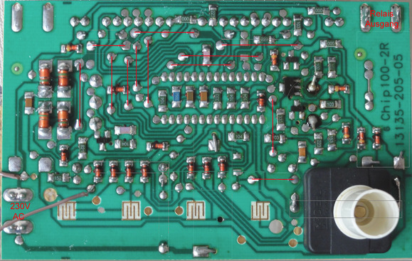

ich habe aus einem defekten AEG-Ofen die Timer/Uhrplatine (VFD)
ausgebaut.
Jetzt habe ich vor, mir aus dem Teil eine Nachttischuhr/wecker zu
basteln, aber das Ding mit 230V zu betreiben kommt nicht in Frage.
Ist es möglich die Uhr auch mit <50V zum Laufen zu bringen, bzw. welche
Teile der Schaltung muss ich umgehen?
Im Anhang habe ich noch ein paar Bilder für Euch, vll. kann ja hier
jemand helfen - das wäre klasse!
Danke schonmal für Eure Hilfe und Engagement!
Gruß,
Alexander

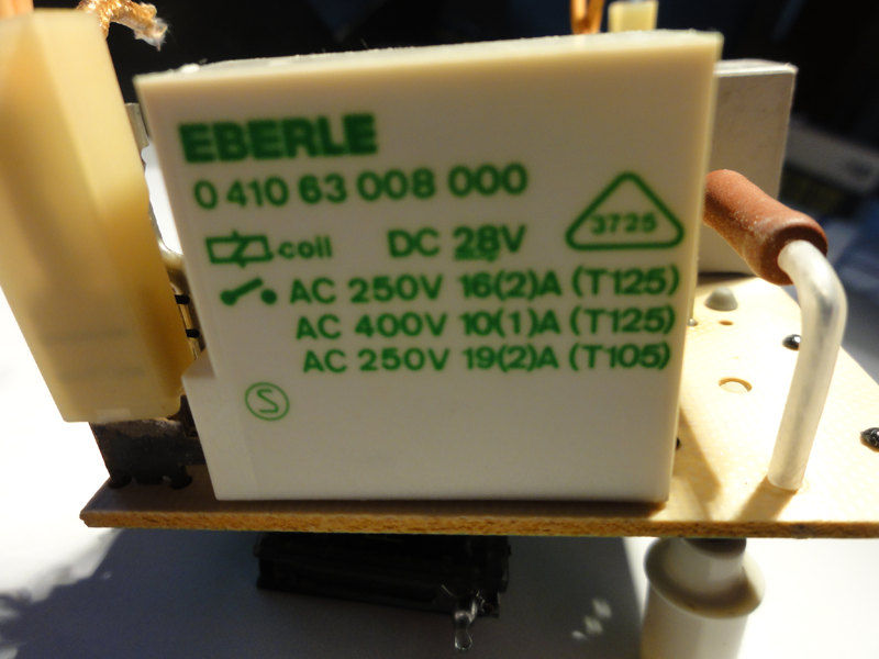

Das Teil hat ein Kondensatornetzteil drin. Wenn du mit dem Teil an 230V
rumbastelst musst du aufpassen, da die Schaltung auf Netztpotential
liegt.
Du musst nur nach dem Kondensatornetzteil deine Niederspannung
einspeisen.
Laut Relaisaufdruck braucht die Spule 28Volt. Somit wird das deine
Schaltung nach dem Kondensatornetzteil brauchen.

Gast #3119897
Die Spulenspannung des Relais gibt den Hinweis auf die interne
Betriebsspannung. Vermutlich 24V oder 48V. Irgendwo ist auch
entsprechende Z-Diode, denke ich.
Wie "Holzhammer" schrieb, dann entsprechenden Trafo verwenden und
passend einspeisen.

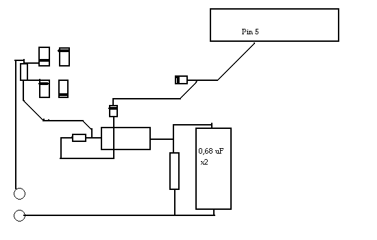

Gast #3120391
Gleichstrom hat keine Frequenz, also keine 50 Hz.
Da die Uhr keinen Quarz hat, braucht sie 50 Hz AC als Zeitbasis.
Du brauchst also einen Transformator, vermutlich mit 24V.
Ohne Schaltplan können wir Dir nicht genau sagen, was Du ändern musst.
Dem Foto nach vermute ich, dass der Schaltplan ungefähr so aussieht:
                                               +  24V    -
                                               o         o
                                               +---||----+ großer Elko
           0,68yF    Widerstand    ~  ___  +   |         |
     ~ O-----||--------[===]---------|   |-----+---|<|---+ Z-Diode ca 24V
220V                                 |   |               |
     ~ O-----------------------------|___|---------------+
                                  Gleichrichter
                               aus 4 großen Dioden
Falls das so stimmt, dann kannst Du den 24V Trnadformator an den Eingang
des Gleichrichters anschließen. Auf Foto DSC01698.png wären das
warscheinlich die Anschlüsse oberhalb und unterhalb der vier dicken
Dioden. Drehe das Foto um 90° nach rechts, dann passt es zu dieser
detail-Darstellung des Gleicxhrichters:
                          Ausgang +
                             O
Eingang ~ O-------+---|>|----+---|<|---+------- O ~ Eingang
                             O
                          Ausgang -
Aber bevor Du loslegst, prüfe, ob diese Skizzen mit der Platine überein
stimmen.
Gast #3120400
Da der Transformator in Spitze jedoch mehr als 24V liefert, wird die
Z-Diode durchbrennen und die ganze Schaltung dann wegen Überspannung
kaputt gehen.
Du brauchst also eine Strombegrenzung. Aus der Größe des Kondensator
leite ich ab, dass die Schaltung für etwa 50mA gedacht ist.
Hier würde sich anbieten, einen Transformator mit 48V zu verwenden,
sowie einem Widerstand in Reihe mit 480 Ohm 2 Watt. Am Widerstand fallen
dann etwa 24V ab, so dass die Zener-Diode die Spannung regulieren kann.
Also im Prinzip ersetzt Du den 0,68yF Kondensator + Widerstand durch den
Transformator + neuen Widerstand.

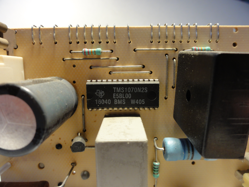

Gast #3122056
Der Eingang des Gleichrichters befindet sich an den beiden Polen des
Elkos? links von den vier großen Dioden des Gleichrichters. Ab 15V
schaltet das Relais, sonst tut sich absolut nichts, auch bei Erhöhen der
Spannung bis 28V. Hat jemand dazu eine Idee?
Wie man auf dem letzten Foto erkennen kann, gibt es noch 3 zusätzliche
Anschlüsse, die mit dem Rest des Ofens verbunden waren, vielleicht hilft
das weiter...

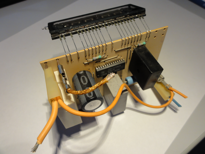

Gast #3124077
Ich habe jetzt mal einen 24V Trafo/60mA + 24V Spannungsregler (µA 78L24
)besorgt.
Was muss ich beachten, wenn ich die Uhr mit dem vorhandenen
Kondensatornetzteil betreibe, bzw. welche Teile der Schaltung stehen, je
nach Einsteck-Richtung des Netzsteckers, unter Spannung?
Kann ich bspw. die 3 Taster verlängern, oder würde das dann schnell
lebensgefährlich werden?

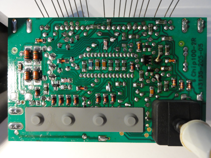

Ich denke auch, dass der Takt fehlt.
Aber einfach 24V~ an den Eingang des Gleichrichters funktioniert
irgendwie nicht.
Ich habe jetzt nochmal experimentiert, und wenn ich jetzt den
Netzstecker einstecke piept die Uhr zusätzlich zum Relaisklacken ;-)
Anbei nochmal ein besseres Bild der Lötseite, mit Brücken und Bauteilen
der Rückseite. (Bauteil grünes Rechteck existiert nicht!)
Ich hoffe einer kriegt es raus, wie ich die Uhr richtig anklemmen muss!
Danke Leute!
Gast #3129095
Hat sich schon jemand mal das Platinenlayout angesehen? Es muss doch für
euch Profis ein Leichtes sein, mir zu sagen, wo die 50hz abgegriffen
werden, bzw. wo ich dann die 24V~ einspeisen muss.

Zeichne du doch mal bitte alles, was bis zum Gleichrichter auf der
Platine als Stromversorgung INKL mgl Abzweigungen des 50Hz Signals
vorhanden ist, auf...?!
Klaus.
#3129664
Man man...wieso zeichnest du das nicht per Hand mit gescheiten
Bezeichnungen und Werten und fotografierst es? Na wenigstens sind es nur
1.1kB :)
Also, die Frequenzabzapfung wird die kleine Kiste vor der Diode sein,
die zu Pin5 geht...ich vermute mal, dass die Wechselspg hinter dem
C-Netzteil nicht der des Trafos entspricht unf Pin5 deshalb nicht sauber
die 50Hz auswerten kann.
Klaus.
