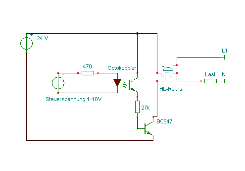

230 V Leitung mit Steuerspannung (1-10 V) schalten
Gast #3124625
mit einer vorhandenen Steuerspannung (1-10 V) möchte ich gerne eine 230
V Wechselstrom-Leitung (Belastung sehr gering: Max. 0,1 A) schalten -
genauer gesagt:
Liegt an der Steuerleitung kein Strom (< 1 V) an, soll auch auf der 230
V Leitung kein Strom fließen. Wenn mehr als 1 V anliegt (max. 10 V),
soll die 230 V Leitung geschaltet sein.
Falls erforderlich, stünde noch 24 V Dauergleichspannung zur Verfügung.
Ich hatte mir überlegt mit der Steuerspannung zunächst einen Transistor
zu schalten, der dann wiederum 24 V an ein Relais anlegt, welches
schließlich die 230 V Leitung schaltet.
Ist das eine sinnvolle Herangehensweise oder was wäre für dieses
Szenario die geeignetste/einfachste Lösung?
Viele Grüße und herzlichen Dank im Voraus für eure Tipps
Andreas

Gast #3124875
Das kann im Prinzip jeder Bipolartransistor. Ab ca. +0,7 V
Basis-Emitterspannung leitet ein npn Transistor. Den Basisstrom mit
einem Widerstand begrenzen, sagen wir mal 1k. Dann kann der Kollektor
ein 24 V Relais treiben. Freilaufdiode nicht vergessen.

#3124879
Wie hoch soll die Steuerspannung sein, damit das Relais anzieht?
Du kannst jeden x-beliebigen nehmen. Z.B. einen BC547. Vorwiderstand an
die Basis, Emitter an Masse und das Relais klemmst du Zwischen Kollektor
und +24V.
Das geht auch mit einem MOSFET.
Gast #3125248
erst einmal herzlichen Dank für die vielen Antworten!
Das Relais soll bereits ab 1 V Steuerspannung schalten. Wenn ein BC547
bereits ab 0,7 V schaltet sollte das ja kein Problem sein.
Dann sähe also das Schaltbild etwa so aus, wenn ich das richtig
verstehe:
24V => BC547-Emitter
Steuerspannung => Schutzdiode => 1k Widerstand => BC547-Basis
BC547-Kollektor => Relais
Habe ich das so richtig verstanden? Entschuldigt bitte die vermutlich
sehr einfachen Fragen.
Ich würde mich noch über einen Tipp zu den richtigen Bauteilen für die
Schutzdiode und das Relais freuen. Welche würdet ihr hier empfehlen?
Viele Grüße und danke nochmals
Andreas

#3125491
> verstehe:
Es sieht etwas anders aus:
http://www.mikrocontroller.net/articles/Relais_mit_Logik_ansteuern
Wenn Du eine harte Schwelle benötigst (unter genau 1V aus, über
genau 1V ein) brauchst Du statt des Transistors einen Komparator.
Gruss
Harald

#3125507
>Für diese von skizzierten Anwendungen: ca. 10mA.
>Beide Varianten (24V Relais mit 0.1 A Kontakt vs. Kleinstrom-SSR).
>Somit: Kein deutlicher Unterschied im Strom.
10 mA klingen sehr gut, das ist völlig OK.
>Vorteil beim Relais: Im Zustand "Kontakt offen" beessere Trennung des
>230V Kreises.
>Vorteil beim SSR: Kein "Klick"
Dann würde ich eigentlich das Relais bevorzugen, da mich ein "Klick"
nicht stört.
Ich hatte ja oben schon mal einen Schaltplan skizziert, wie ich es
verstanden habe:
Stimmst du dem so zu oder habe ich etwas vergessen?
Welche Bauteile muss ich hierbei als Schutzdiode und vor allem als
Relais verwenden?
Viele Grüße und herzlichen Dank für eure Mühe
Andreas

Moderator (Firma: Titel) Persönliche Seite #3125580
> genauer gesagt:
Kannst du nicht einfach mal Ross und Reiter nennen?
Woher kommen diese 1-10V?
Was bedeutet da dann "ausgeschaltet"? Kommen da dann definierte 0V
oder kommt da einfach "gar nichts" im Sinne einer offenen Leitung?
Strom    => Ampere => fließt
Spannung => Volt   => fällt ab, liegt an
Moderator (Firma: Titel) Persönliche Seite #3125618
Wenn du deine 24V-Masse auf die Masse dieses Dimmers schalten darfst,
dann geht es so:
              o 24V
              |       .-------------Lampe---
   HL-Relais  V  -->  -
    (3-30V)   -  -->  W                     Netz
1-10V___    |/
 o--|___|-o-|
     2k2  | |>.
     22k | |  |
 o--------o---o--- GND
Anstelle des HL-Relais kannst du auch ein "normales" Relais nehmen, es
könnte dann aber etwas trickreich mit dem Strom und der Stromverstärkung
werden...
#3125631
Hallo Lothar,
würdest du da ein Problem sehen die 24V-Masse auf die Masse des Dimmers
zu schalten? In dessen Datenblatt finde ich nur den Hinweis, dass der
Steuerstrom maximal 50 mA betragen darf. Mehr Infos gibt's hier zu der
Steuerleitungsschnittstelle nicht.
Bzgl. deines Schaltbildes - vielen Dank hierfür! -:
Als Transistor käme dann dieser BC547 zum Einsatz, oder?
Und wegen des HL-Relais wäre ich sehr über einen Link z. B. zu einem
geeigneten Conrad-Artikel dankbar. Ich bin da etwas verloren bei der
Auswahl. ;-)
Bzgl. HF-Relais oder normales:
Wie oben schon geschrieben spielen da ein paar Euro hin oder her keine
Rolle. Brauche das Ganze ja nur genau einmal. Also gerne ein HF-Relais,
>> zu schalten?
>Das kommt darauf an. Aber so aus der Ferne: Ja, sonst hätte ich es nicht
>erwähnt... ;-)
Gäbe es denn eine Alternative, bei welcher die 24V-Masse nicht auf die
eigene Masse des Dimmers geschaltet werden muss, sondern einfach auf die
Masse der 24V-Stromquelle?
Viele Grüße
Andreas
#3126164
Ja, dann kannst du beide galvanisch mit z.B. einem Optokoppler trennen.
Woher kommt denn die Spannung des Dimmers? Aus dem Netz oder aus einer
Batterie?
Das Relais, das Lothar zeigte war ein HL-Relais, wenn du ein Print oder
"normales" Relais nehmen möchtest wäre das hier geeignet:

Hallo Ayk,
Entschuildige bitte die vermutlich etwas "dumme" Frage, aber wo genau
käme dann der Optokoppler hin und welches Bauteil würdest du dazu
vorschlagen?
>Batterie?
Aus dem Netz.
Lothar schrieb oben dazu Folgendes:
>werden...
Was wäre also der Vorteil eines "normalen" Relais oder was spricht gegen
das von Lothar vorgeschlagene HL-Relais?
Viele Grüße and danke dir für deine Mühe
Andreas

Wenn ich das richtig sehe hat diese Steuerspannung Netzpotenzial, daher
solltest du mal die Spannung zwischen Masse des Dimmers und Masse der 24
V Spannungsquelle messen.
Ich kann mich auch irren. Ich habe das Datenblatt nicht komplett
gelesen.
Denn wenn das so sein sollte, kann dir eins von beiden oder beide um die
Ohren fliegen.
Ich möchte dir keine Angst machen, aber wenn es um Netzspannung geht,
sollte man schon wissen, was man tut.
Ein Optokoppler sieht so aus:
http://www.conrad.de/ce/de/product/187038/Optokoppler-mit-Transistor-Ausgang-Sharp-PC-817-DIP-4-Ausfuehrung-1-KanalDouble-transfer-mold-package
Bei dem "normalem" Relais hast du einen Elektomagnet, der einen Schalter
betätigt und bei einem HL-Relais schaltet eine LED, mit Hilfe des
Lichtes, einen Fototriac.
Ein HL-Relais produziert durch den Triac einen kleinen Spannungsabfall,
der auch zur Wärmeentwicklung führen kann, allerdings nicht bei 100mA.
Allerdings brauchst du weniger Leistung um es zu steuern, da reichen
auch deine 50mA.
Der Schalter im Printrelais hat nur einen sehr geringen Widerstand und
produziert nur sehr geringe Spannungsabfälle, aber man benötigt größerer
Leistungen um es zu schalten.

Hallo Ayk,
Kann ich leider aktuell noch nicht messen.
>gelesen.
>Ohren fliegen.
Aber das Problem sollte sich doch durch den erwähnten Optokoppler lösen
lassen, oder?
>auch deine 50mA.
Dann scheint wohl das HL-Relais das geeignetere zu sein, da ich eben nur
sehr wenig Leistung auf der zu schaltenen 230 V~ Leitung ziehen werde.
Folgendes Diagramm hatte Lothar ja schon netterweise gezeichnet, wo ich
nun noch die genaue Bezeichnung des Relais sowie des Transistors ergänzt
habe:
              o 24V
   HL-Relais  V  -->  -
   AQG22224   -  -->  W                     Netz
1-10V___    |/
 o--|___|-o-| BC547A
     2k2  | |>.
     22k | |  |
Passt das Schaltbild nun so?
Wo genau käme hier der Optokoppler rein?
Viele Grüße und nochmals danke
Andreas

Hallo Ayk,
zunächst herzlichen Dank für deine Mühe!
Was mir bei deinem Schaltbild noch nicht ganz klar ist:
Der Optokoppler schaltet nun 24 V auf den Transistor (mit
Vorwiderstand). Wann tut er das? Egal wie viel Steuerspannung anliegt
oder ab welcher Grenze?
Könntest du vielleicht mal einen Link zu einem Optokoppler posten, der
hierfür geeignet wäre?
Andreas

#3126364
Die Spannung an der LED des OK sollte bei etwa 4-5 V sein. Du kannst
auch bis 10 V hochgehen.
Kein Problem.
#3126397
Hallo Ayk und Harald,
Das ist leider zuviel:
Wie oben geschrieben muss bereits ab ca. 1 V (etwas mehr wäre noch OK)
geschalten werden.
>Mit grosser Wahrscheinlichkeit ist die 1...10V Spannung potential-
>getrennt, sodas eine weitere Trennung nicht nötig ist. Was ist das
>denn für eine 24V-Spannung? Ist die nicht auch potentialgetrennt?
Bei der 24V-Spannung handelt ich sich um ein simples Netzteil "RS-50-24"
von MeanWell:
http://www.meanwell.com/search/rs-50/default.htm
Viele Grüße
Andreas

#3126445
Hallo Harald,
OK, vielen Dank.
Also wäre diese Schaltung von den Bauteilen (inkl. der Widerstandswerte)
passend?
              o 24V
   HL-Relais  V  -->  -
1-10V___    |/
 o--|___|-o-| BC547A
     2k2  | |>.
     22k | |  |
Benötigt man zusätzlich noch irgendeine Schutzdiode oder verkraftet der
BC547A bis zu 10V?
Andreas

#3126486
Hallo Ayk,
>Nicht unbedingt. Da du mir nicht sagen konntest, ob dein Dimmer
>Potentialgetrennt ist, wollte ich lieber auf Nummer sicher gehen und
>dir, als Nicht-Spezialist, eine Schaltung erstellen, bei der ich mir
>sicherer sein kann, dass dir nichts passiert.
Das werde ich dann bevor ich die Schaltung in Betrieb nehmen zur
Sicherheit noch testen, indem ich die Spannung zwischen Dimmer-Masse und
24V-Masse messe.
Wenn wir nun davon ausgehen, dass der Dimmer poentialgetrennt ist,
funktioniert diese Schaltung...
              o 24V
   HL-Relais  V  -->  -
1-10V___    |/
 o--|___|-o-| BC547A
     2k2  | |>.
     22k | |  |
... wie folgt:
- Liegt keine Steuerspannung an, fließt auch auf der 230V~ Seite kein
Strom.
- Liegt eine Steuerspannung > 1V (max. 10V) an, fließt auf der 230V~
Strom (max. 0,1A werden benötigt).
Sind die Bauteile (insbesondere der Transistor und die Widerstandswerte)
dafür so korrekt?
Andreas

#3148570
Ich will ja nicht nörgeln aber meiner Meinung nach hätter die
Steuerspannung vom Dimmer an einen Eingang mit Schmitt-Trigger gehört.
Weil so ist der Transistor bei genau 0.7V vom Dimmer ja genau am
Übergang von nicht-leitend zu leitend. Eine kleine Störung auf der
Steuerleitung (Kapazitives Störsignal von Nachbarleitungen, etc.) kann
die Spannung sicherlich um ein paar mV rauf oder runter heben (z.B. 50Hz
ausm Netz) und das Relais würde brummen bzw. weil es sich ja um ein SSR
handelt den Ausgang nicht ganz durchschalten ...
Also wie gesagt: Meiner Meinung nach würde ein Schmitt Trigger (
http://de.wikipedia.org/wiki/Schmitt-Trigger ) direkt nach den Dimmer
gehören. Hysterese halt so dass bei 1V eingeschalten wird und z.B. bei
0.8V wieder aus.
#3149054
Hallo Bernhard,
das ist in meinem Fall glücklicherweise kein Problem, da der Dimmer
entweder aus ist (= deutlich weniger als 0,5 V liefert) oder an ist (=
immer größer als zumindest 0,9 V (und kleiner 10,5 V) liefert):
Somit tritt das Problem an der Schwelle von 0,7 V praktischerweise nicht
auf. :-)
Grüße und trotzdem vielen Dank für deinen Tipp
Andreas
