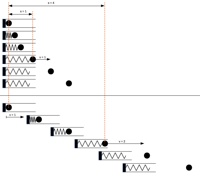

#5485976
Andreas M. schrieb:
> Das Auto wird langsamer, hat also dann weniger kinetische Energie.
Guter Ansatz (Rückstoßenergie), das ist aber nicht die Lösung (1J
Unterschied).
Die Masse des Autos ist ja um einiges größer als die des Projektils...
Gutes Rätsel, scheint mir... ;-)
Zeit für einen Tipp: am ehesten kommt man drauf, wenn man sich die
Mechanik einer klassischen Soft-Air Pistole (gespannte Feder) in einem
Plexiglasgehäuse vorstellt...

#5486000
Teo D. schrieb:
> https://www.leifiphysik.de/mechanik/arbeit-energie...
Sorry, ich brauche solche Links nicht, ich habe das Rätsel ja
gestellt...
Wer die Lösung kennt, sollte sie auch erklären können. ;-)
Nochmal, die Pistole schießt das Projektil mit 0.5J ab.
Eine Kugel aus dem Auto fallen gelassen hat auch 0.5J.
Wenn das Projektil im Auto abgeschossen auf ein Ziel im Auto trifft,
trifft es mit 0.5J auf.
Wenn das Projektil jedoch auf ein feststehendes Ziel in Fahrtrichtung
trifft, sind es 2 Joule. Wo kommt die zusätzliche Energie (+1J) her?
PS:
"Andreas M." und "Theor" sind schon auf der richtigen Spur. Mit dem
Unterschied, dass "Theor" falsch liegt... ;-)
Jetzt fehlt noch die verständliche Erklärung... ;-)

beigesteuert. Ein weiteres Viertel wurde von demjenigen Etwas
verrichtet, welches das Auto mit der darin befindlichen Kugel am Anfang
beschleunigt hat. Die restliche Hälfte entstammt aus der
Bewegungsenergie des Autos; es wird durch das Abschiessen des Projektils
ein ganz kleines bisschen langsamer, bzw. wer das verhindern will, muss
diese Energiemenge z. B. durch die Verbrennung von etwas zusätzlichem
Sprit ersetzen.
>Meine Annahme, dass die Feder eine konstante Kraft ausübe ist ebenfalls
>falsch.
Die Feder übt zwar tatsächlich keine konstante Kraft aus, das ist aber
hier nicht von Belang, denn die Argumentation zur Auflösung des Rätsels
bleibt auch in diesem Fall richtig! Der Grund dafür ist simpel: Egal wie
"krumm" die Kraft-von-Weg-Funktion sein mag, wenn der Weg (salopp
gesprochen) auf das Dreifache auseinandergezogen wird, sieht die
Funktion zwar "breiter" aus, ist aber auf die gesamte Länge gesehen
genauso krumm wie vorher. Greif Dir irgendwo ein winziges Wegstückchen
heraus; die Kraft ist über dieses Stück annähernd konstant, und bei dem
dreimal so langen Weg hat sie an der entsprechenden Stelle ("dreimal
weiter rechts") immer noch denselben Wert.
#5491692
OK, wenn ich jetzt eine Kugel mit.. lmaa 100kmh nach vorne abfeuere. Ich
mich nun aber in einen Fahrzeug befinde, das bereits 100kmh fährt,
bewegt sich ja das Ziel bereit mit 100kmh auf die Kugel zu. Steckt somit
diese ominöse Zusatzenergie nicht im Zielobjekt?
