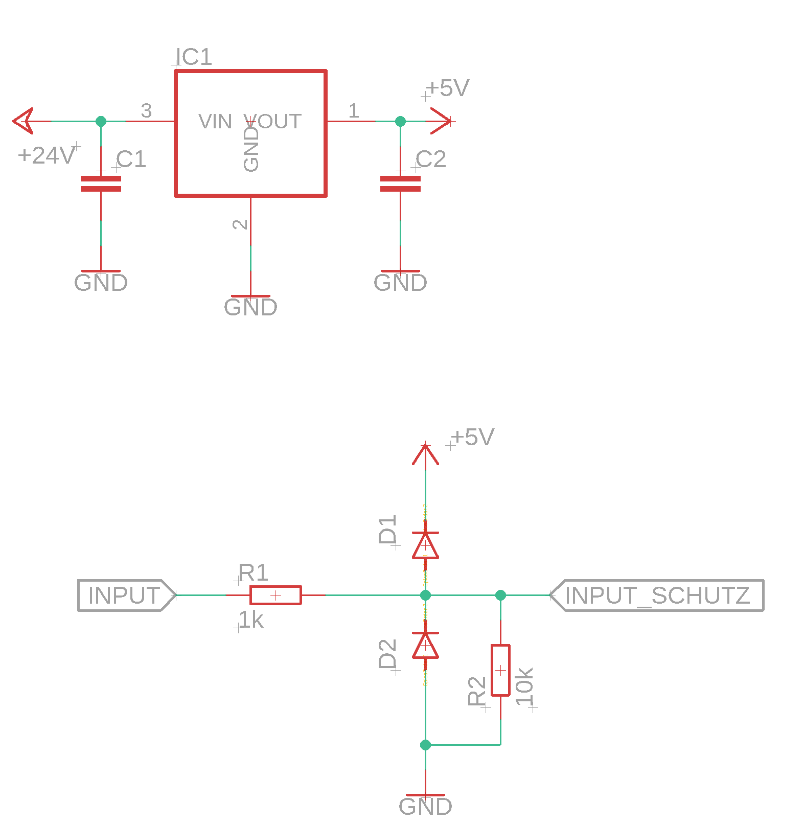

ich bin noch recht neu mit der Elektrotechnik (Informatiker).
Ich würde gerne einen Logikeingang vor zu hoher Spannung schützen. Am
Eingang Input sollen aber durchaus 24 V dauerhaft anliegen können.
Die Schaltung wird mit LDO-Reglern mit Ausgangsspannung 5 V und 3.3 V
versorgt, die Eingangsspannung beträgt 24 V.
Von früher kenne ich noch die Schaltung mit 2 Dioden, siehe Anhang.
Soweit ich das ganze verstehe, klemmt die Diode D1 die Spannung auf etwa
5,7 V fest und die Diode D2 auf etwa -0.7 V, je nach Flussspannung.
Daher würden durch den Widerstand R1 und die Diode D1 bei Input 24 V
etwa 18 mA fließen.
Meines Wissens gefällt es Linearregler nicht, wenn diese plötzlich zu
einer Stromsenke werden.
Funktioniert die oben aufgezeichnete Schutzschaltung bei dauerhaft 24 V
am Eingang Input überhaupt so?
Oder habe ich etwas nicht richtig verstanden?
Grüße
Ulrich
Du musst halt dafür sorgen, daß der Rest der Schaltung an 5V mehr Strom
aufnimmt als die Überspannungsquelle in den Eingang einspeist. Sonst
Crowbar, Z-Diode oder so.
Nur, wenn auf der 5V Seite immer mindestens 19mA verbraucht werden.
Ist das nicht der Fall, sollte man eine 5V6 Z-Diode einbauen, die ein
Anheben der Spannung über 6V verhindert.
> etwa 18 mA fließen.
Das hast du ganz richtig verstanden.
Nicht nur "gefällt es ihnen nicht" - sie können es schlicht nicht.
Wenn die 5V Betriebsspannung nicht mit wenigstens 18mA belastet wird,
den Strom durch R1 also aufnehmen kann (der Linearregler liefert dann
entsprechend weniger Strom) dann läuft die Spannung von 5V hoch.
> 24 V am Eingang Input überhaupt so?
Nur wenn mindestens 18mA auf der 5V Schiene fließen.
Man kann sich mit Z-Dioden behelfen, notfalls direkt an der
Betriebsspannung, besser aber am Eingang. Oder man vergrößert R1. Oder,
oder, oder...
Respekt, da stellt jemand die richtigen Fragen. Mitdenken ist wertvoll
in der Elektronik!
Über einen 1k-Widerstand wird im Fehlerfall ein gewisser Strom in die 5V
fließen, z.B. 19mA bei 24V.
Der 1k-Widerstand bekommt dabei eine Leistung von 361mW zu sehen.
Ob das ok ist, hängt von zwei Faktoren ab:
1. Ist der Stromverbrauch in 5V immer über 19mA?
2. Hält der 1k das aus?
Ist das gegeben, ist das auch kein Problem, auch nicht dauerhaft.
In vielen Fällen wird das für einen Eingang passen. Ein 0207er oder MMA
explodiert wegen 361mW nicht gleich (zumindest nicht bei
Raumtemperatur), und 19mA ist nicht viel.
Wenn (1) nicht gegeben ist, dann hat man ein Problem. In dem Fall wird
die Spannung steigen, und irgenwas kaputt werden, weil Linearregler per
se nur positive Lastströme können *1).
Man kann das beispielsweise lösen, indem man eine Z-Diode statt
Klemmdioden verwendet. Oder indem man statt 1k 10k verwndet. Je nachdem,
was halt geht.
*1) man kann welche bauen, die negative können. Standard ist es aber
nicht.

Gast #6696727
vielen Dank für eure Antworten.
Nach Möglichkeit sollte die Schaltung auch noch mit 4.5 V am Eingang
funktionieren. Es kann jedoch später gut sein, dass ich nur noch mit 24
V am Eingang arbeite, 5 V sind aber erstmal gewünscht.
Ich muss zugeben, dass ich sogesehen eher Pfusch betreiben würde, weil
die Schutzdioden dann zu Arbeitsdioden werden.
Der eigentliche Grund weshalb R1 so niederohmig ist, war der
Pulldown-Widerstand. Zur Erkennung eines High-Pegels benötige ich 70 %
von VCC, also in meinem Fall 3.5 V.
Ich habe insgesamt 5 Eingänge.
Wenn ich den Widerstand R1 auf 6.8k erhöhe und als Pulldown 33k nehme,
hätte ich ja Ströme über R1 von etwa 3 mA pro Eingang.
Somit kämen maximal 15 mA zusammen.
Wäre eine Lösung mit Zenerdiode dann doch besser?
Viele Grüße
Ulrich

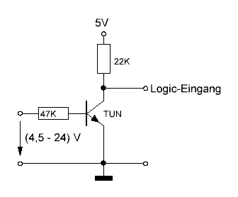

Für PORTBn = 1 bräuchtest Du nur den Transistor mit einem
Basisvorwiderstand, siehe von Roland gepostete Beispiel.
#6697229

Ich würde noch einen BE-Widerstand vorsehen, sonst kann die Schaltung zu
empfindlich sein.
Beispiel für MSP430G2553
Basisstrom:
Der Eingang des MCs geht bei 0,7V und 1mA auf LOW

Gast #6697574
Roland F. schrieb:
> ich schlage mal die folgende Variante vor (siehe Anhang).
Danke, Du hast das präzisiert, was ich mir so gedacht habe!

Na ja richtig gut ist eine Lösung, die gar keinen Querstrom zulässt:
                    +--|uC Eingang mit internem pull up
Eingang--10k--+----|< BC547
             |      |E
              +-|<|-+ 1N4148
                   GND

Gast #6697934
Welchem Zweck dient die Diode? Ist es nicht völlig egal, wenn die B-E
Strecke bei negativer Spannung über -7V (oder wie viel das auch immer
sein mag) leitend wird?

(Firma: Funkenflug Industries) #6698405
Man kann auch mit einem Widerstand von B nach E am Transistor den Punkt
verschieben, an dem er zu öffnen beginnt. Ich habe das sehr oft so für
"DAU-Weitbereichseingänge" gemacht, so daß 12Vdc (Nennspannung)
zuverlässig erkannt werden, aber auch nichts abfackelt wenn irgend ein
Doof 230V aus der Steckdose daran anschließt. Jedenfalls nicht, solange
man den ersten Widerstand nicht als SMD ausführt, dessen Verlustleistung
wird der begrenzende Faktor.
