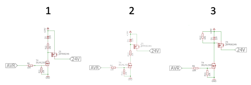

P Mosfet, Ugs mit Z-Diode begrenzen
Gast #6806222
MaWin schrieb:
> Das Gate kommt zwischen Widerstand und Z-Diode.
Das ist auch nur halbgar. So ist im OFF-Zustand niemand da, der das Gate
wieder zu macht bzw. nur der Leckstrom der Z-Diode.
Entweder R12 und Z-D vertauschen und dann das Gate dazwischen oder die
Z-Diode zwischen G-T5 und D-T4 und R12 zwischen G und S von T5 belassen.
BTW: der IRLML2502 mag auch keine 24V an seiner Drain. Sonst könnte man
auch zwei Widerstände verwenden.

Gast #6806252
Markus schrieb:
> Hab mal 3 Varianten gezeichnet.
V1: schützt nicht das Gate von T5 vor den 24V und hat im OFF-Zustand ein
offenes G an T5.
V2: hat ein offenes Gate an T5, wenn man ausschaltet.
V3: T4 bekommt 24V UDS im OFF und schließt im ON die Z-Diode hart an die
24V - Rauch von D1 und T4 sind zu erwarten.
Nimm V3 und mache die Z-Diode zwischen G-T5 und D-T4; oder nimm die
Variante von hhinz.

Gast #6806260
Icke schrieb im Beitrag #6806245:
> Die drei Vorschläge 1-3 sind alle nicht funktionsfähig,
Muss mich korrigieren - die Variante 2 würde (bis auf das fehlende
'zumachen' des Gates).
Aber da hier ja schon ein paar Lösungen auf dem Tisch sind werfe ich
eine weitere Idee in den Thread :)
Bei Variante 2 einen hochohmigen Widerstand parallel zur Z-Diode, der
würde die Ladung des Gate im Off-zustand leeren. Die Variante würde dann
auch mit niedrigerem U_GS und auch bei niedrigeren / höheren
versorgungsspannungen +24V funktionieren.
Ich würde aber auch einen anderen N-Mos nehmen, U_DS_max von 20V kann
(wie HildeK bereits geschrieben) im off-Zustand auch noch Probleme
bereiten... Oder du spendierst dem auch noch eine 15V Z-Diode zwischen
Drain und Source

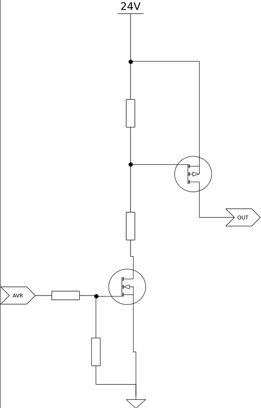

Und wer das mit der geschalteten Konstantstromquelle nicht gleich
versteht, der kann es ja noch so wie im Anhang machen und einfach den
Spannungsteiler mit 2 gleichen Widerständen so auslegen, dass die Ugs
nicht überschritten wird. Dann ist die Z-Diode schlicht nicht nötig.

Moderator (Firma: Titel) Persönliche Seite #6806995
HildeK schrieb:
> Und muss aber einen PMOS wählen, dass er die 24V an UDS aushält.
Der PMOS hat schon 60V, aber der NMOS sollte noch 4V mehr haben... ;-)
Man könnte es aber auch so machen, damit der 20V-NMOS ausreicht:
                           24V
                            o-------.
                           4k7      |
                            o----||-|
                           4k7      |
                            |-||--- 5V
                 µC-Pin ----'
Denn auf diese Art sieht der Mosfet nur 19V Uds, solange er abgeschaltet
ist. Und wenn er eingeschaltet ist, dann hat er eh' irgendwas um 0V
zwischen D und S.

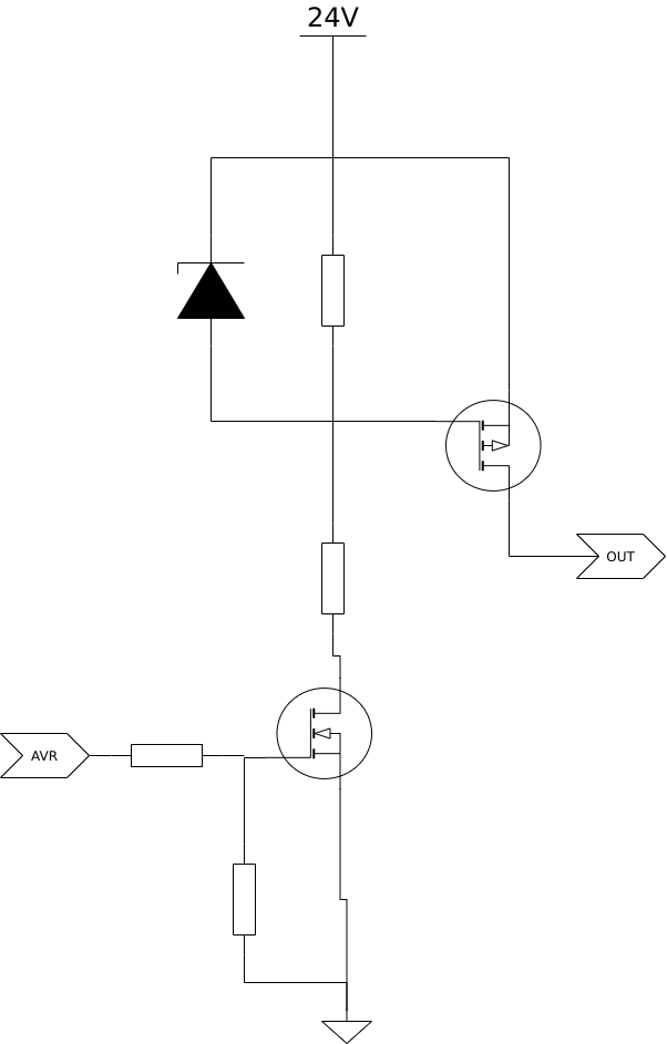

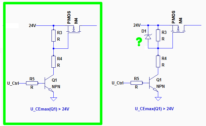

Moderator (Firma: Titel) Persönliche Seite #6807527
Michael M. schrieb:
> Es spricht nix dagegen. Dann kann aber R3 entfallen.
Wer entlädt dann das Gate? Der Leckstrom der Z-Diode?
Manfred schrieb:
> Was spricht eigentlich dagegen, wenn die 24V instabil sind, U(GS)
> zusätzlich mit einer Z-Diode zu klemmen
Und dann noch eine Sicherung irgendwo reinbauen und eine Angstdiode über
den 5V-Regler...
Rechne einfach mal nach, wie "instabil" deine 24V sein müssen, dass du
da bei 2 gleichen Widerständen auf eine Ugs von 20V kommst. Und wenn
deine 24V irgendwann mal tatsächlich 40V werden, dann hast du ganz
andere Probleme als nur die Ugs dieses Mosfets.
Gast #6807557
Lothar M. schrieb:
> Und wenn deine 24V irgendwann mal tatsächlich 40V werden, dann hast du
> ganz andere Probleme als nur die Ugs dieses Mosfets.
Welche Probleme?
Der pMOS geht bis 60V, braucht am Gate >10V...<20V. Der NPN vertägt max.
45V. Mit zwei gleichen Widerständen ist die Schaltung damit zwischen 20V
und 40V nutzbar.
Sollen kleinere Spannungen als 20V verwendet werden können, müssen die
Widerstände einen anderen Teilerfaktor liefern; damit sinkt jedoch auch
die obere Grenze. Dann könnte die Z-Diode den Bereich wieder nach oben
erweitern.
Gast #6807602
HildeK schrieb:
Lothar sieht da wohl eine wackelige Auslegung des Aufbaus.
> Welche Probleme?
Laut Datenblatt von IR geht der IRFR9024 bis 55 Volt.
>Der NPN vertägt max. 45V.
Der TO hat einen IRLML2502 gezeichnet, der kann nur 20V U(DS) und
scheint damit ungeeignet. Ich würde einen NPN einsetzen und hätte
bestimmt etwas in der Schublade, was mehr als 45V kann.
> und 40V nutzbar.
Jou, also eine Z18 rein, die im Regelbetrieb stromfrei wäre und erst am
oberen Ende die Spannung klemmen muß.
Damit hätten wir in diesem Thread wohl alle möglichen
Schaltungsvarianten abgebildet, jetzt darf Markus sich für eine
entscheiden.
Wir hatten zuletzt über die NPN-Variante diskutiert, die du bevorzugen
würdest.
Es gibt auch einige Transistoren mit mehr als 45 max. UCE. Die 45V sind
es halt mit dem Standard-Typ BC547. Sorry, das war eine implizite
Annahme.
Michael M. schrieb:
> Die Variante von Herrn Hinz ist automatisch bis 60V spannungsfest, weil
> an R7 immer die gleiche Spannung abfällt, egal wie hoch die
> Versorgungsspannung ist.
Nur solange der NPN auch die 60V kann.
