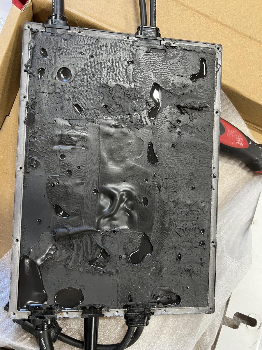

ich habe einen HM800 Wechselrichter von Hoymiles hier liegen, der defekt ist. Der Wechselrichter "wechselt" nicht mehr in Wechselspannung. Er ist aber über eine AhoyDTU erreichbar und man erkennt, dass die Solarpanele Strom liefern. Dieser wird aber ausschließlich für den Betrieb des Wechselrichters verwendet, sodass auch Daten an die AhoyDTU gesendet werden. Auch erkennt man, dass Wechselspannung anliegt. Die LED leuchtet dauerhaft rot und bedeutet "Bitte Hersteller kontaktieren".
Letzteres wurde gemacht und es wurde auf Garantie ein neuer Wechselrichter geschickt. Problem gelöst.
Den alten WR durfte ich behalten und es wäre irgendwie schade den WR einfach wegzuwerfen, wenn es z.B. nur eine Kleinigkeit ist. Hinderlich wird wohl sein, dass das gesamte Gehäuse mit Vergussmasse aufgefüllt wurde.
Also falls jemand eine Idee hat, wär ich sehr dankbar für einen Tipp.
#8069444
Wegschmeissen.
Die Vergussmasse verhindert Reparaturen, wird aber zur Wärmeableitung benötigt.
Neu vergiessen kannst du nach der Reparatur eh nicht, die Flasche Vergussmasse kostet so viel wie ein ganzer Hoymiles.
Bau in deinen Sicherungskasten stattdessen einen Überspannungsschutz ein damit der Ersatz lange lebt.

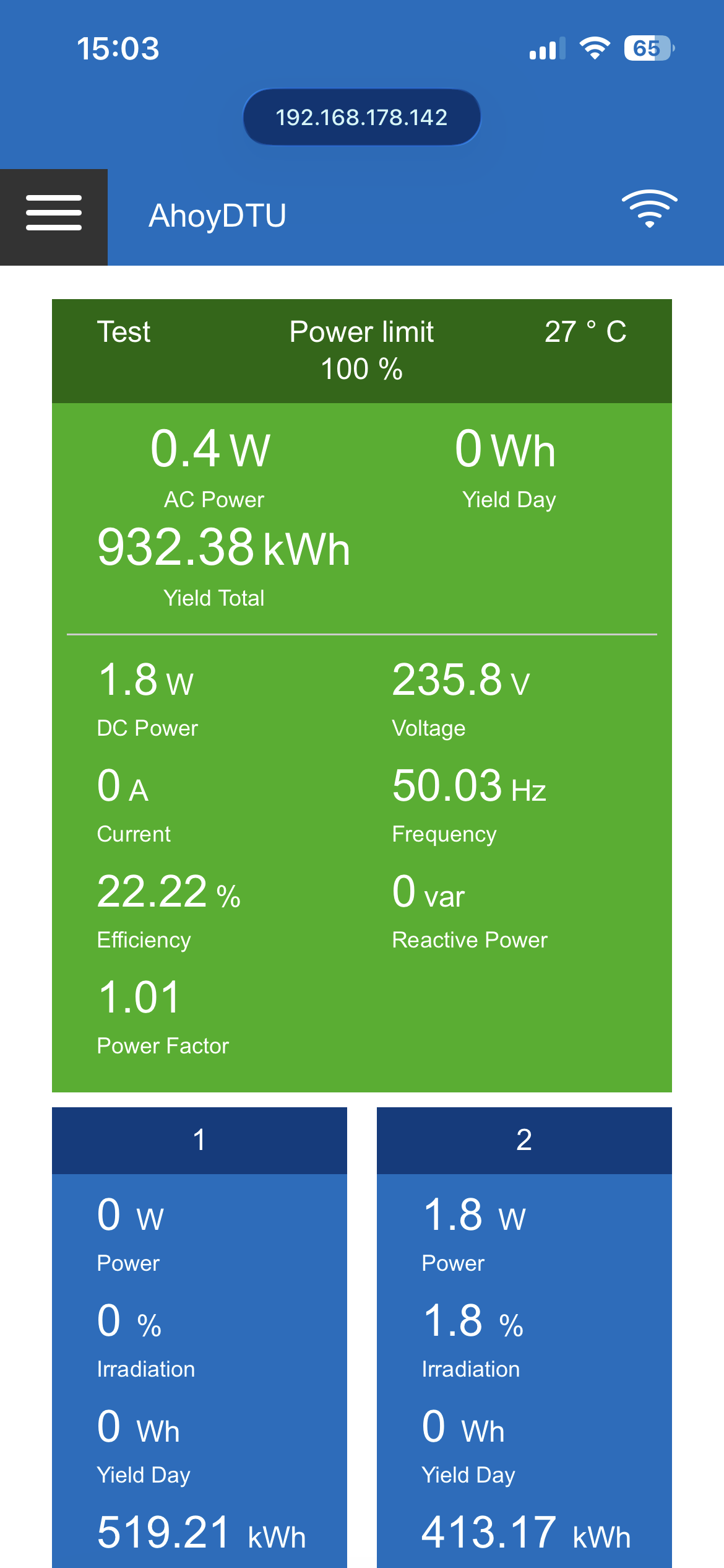

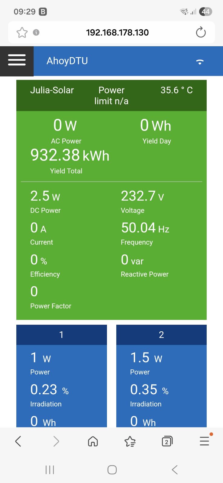

OP #8069629
Fehlercode habe ich nicht ausgelesen. Aber über Nacht die Sicherung draußen gehabt, der WR ist bei Bekannten verbaut gewesen, die technisch nicht so versiert sind.
Anbei ein Bild, wie es bei der DTU immer aussah. Also Solar nur für den Betrieb des WR, AC-Seite wird erkannt; aber halt nichts verwechselt.
Aber ggf kann ich den WR hier mal mit nem Netzteil an Solar und provisorisch AC mal auf den Schreibtisch klemmen und gucken was der hier bei mir zuhause macht. Wo kann ich denn Fehlercodes in der AhoyDTU auslesen.

Es ist nicht mein Video, das hatte ich nur gefunden. Entweder ist der Hoymiles nicht vergossen oder derjenige hat bereits alles entfernt, weil ja sowieso verpolt gewesen war.
Bevor ich den WR öffne Probier ich es aber nochmal zuhause was der so sagt. Aufschrauben kann ich den immer noch.
#8069688
Auf dem Video sind die Abrisskanten der Vergussmassenreste doch noch gut zu sehen. Das Dingen war scheinbar auch vollvergossen.
So ein Verguß ist für wirklich ausfallkritische Elektronik, die stark Wasser, Temperaturschwankungs und und Kondensationsbelastet ist - ein probater Weg. Aber eigentlich kosten die Vergussmassen relativ teuer.

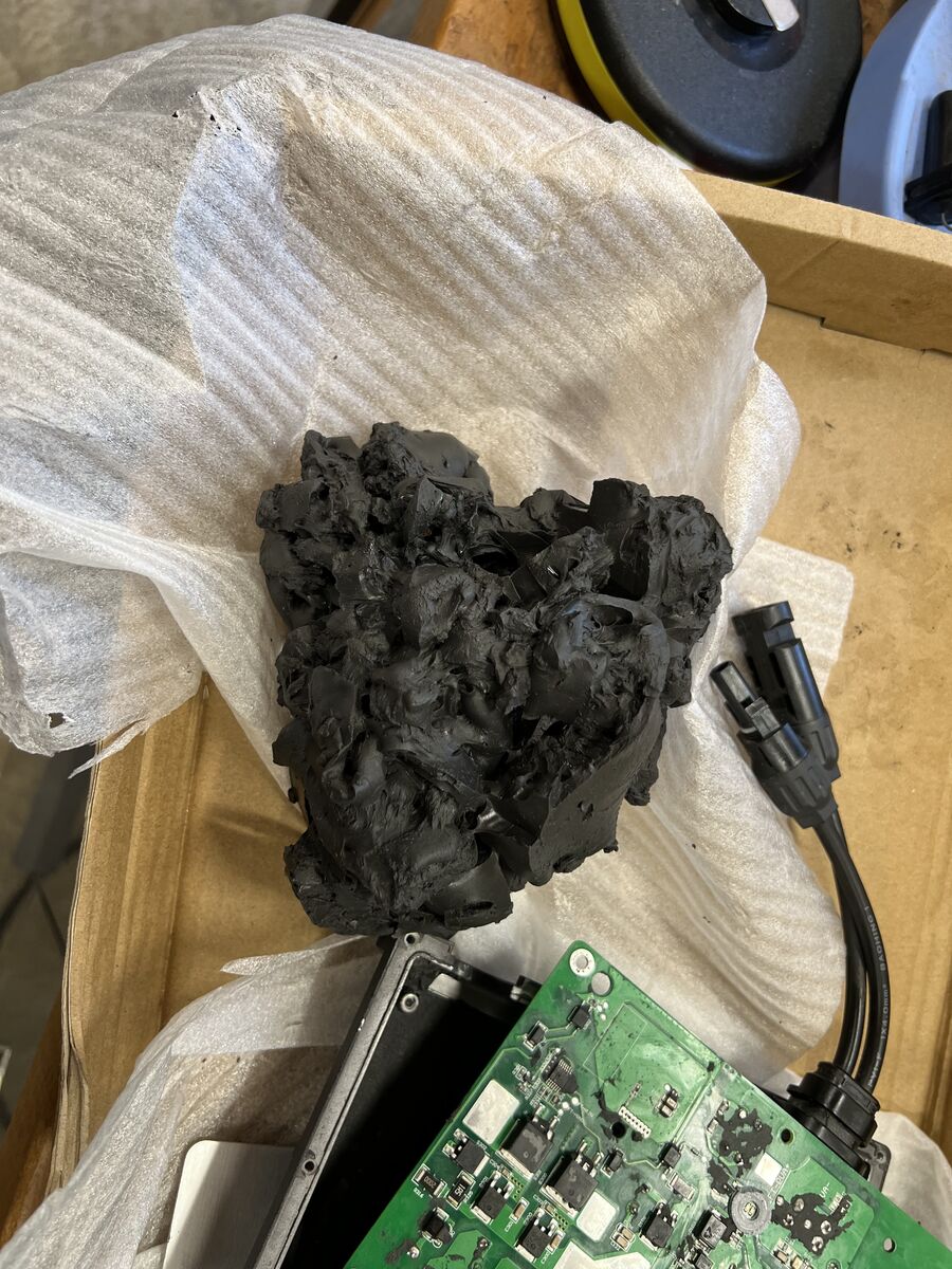

OP #8069907

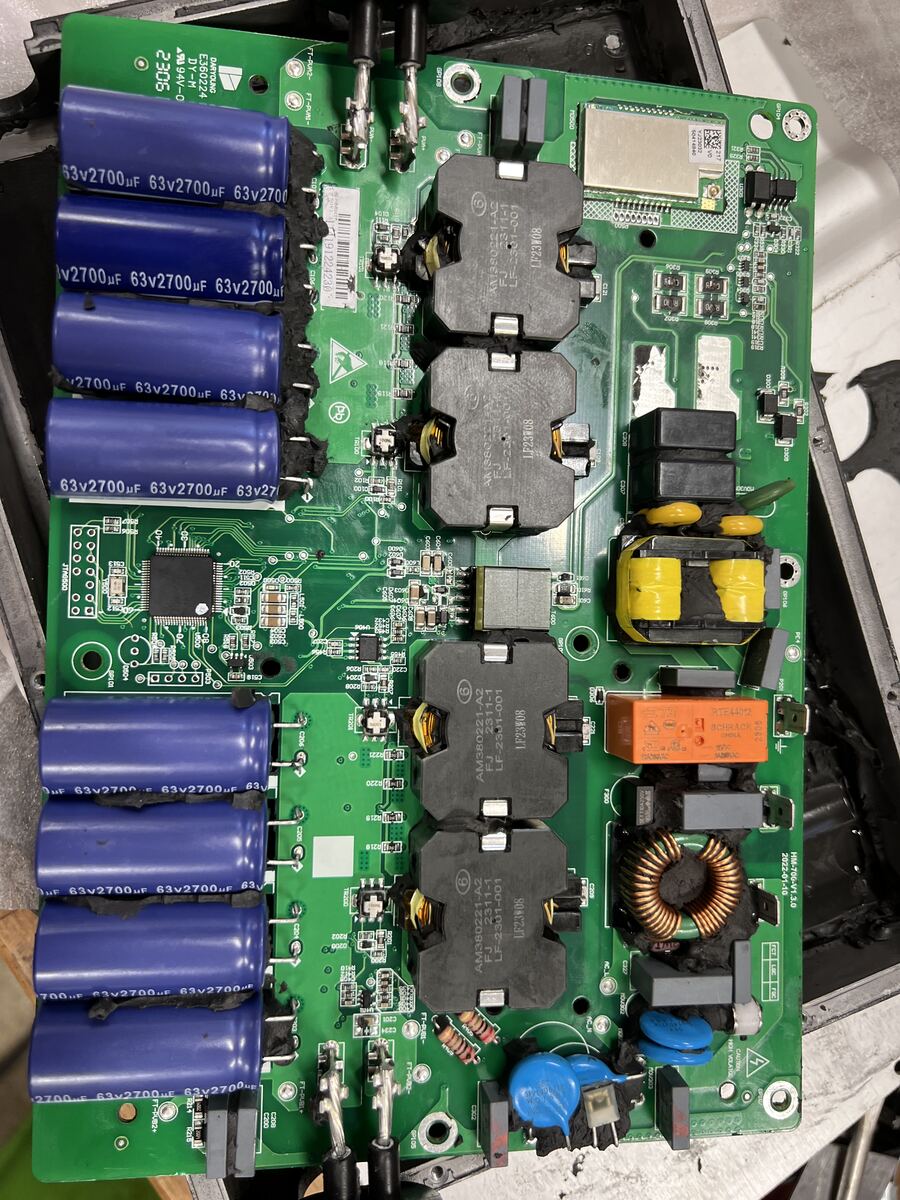

Also mit dem Schreibtisch-Setup läuft der WR an und verbindet sich auch mit der DTU. Zeigt aber das selbe Verhalten, wie vorher. Er wechselt nicht und die rote LED leuchtet dauerhaft. Ist also intern was defekt würde ich vermuten. Wahrscheinlich ein Kondensator oder ähnliches Bauteil.

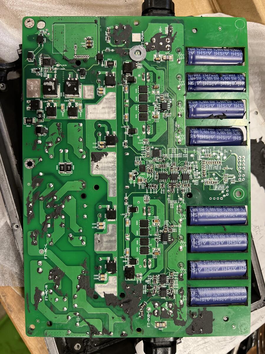

So sieht der übrigens von innen aus, Mega klebrig das Zeug. Bei öffnen kamen mir auch ein paar Tropfen Wasser entgegen, kann natürlich auch sein, dass die ihren Weg weiter ins Innere gefunden haben.
So sieht der dann ohne die Klebemasse innen aus. Sorry für die vielen gleichen Bilder

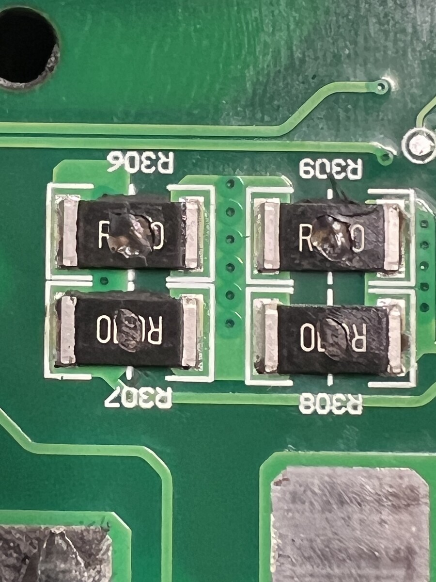

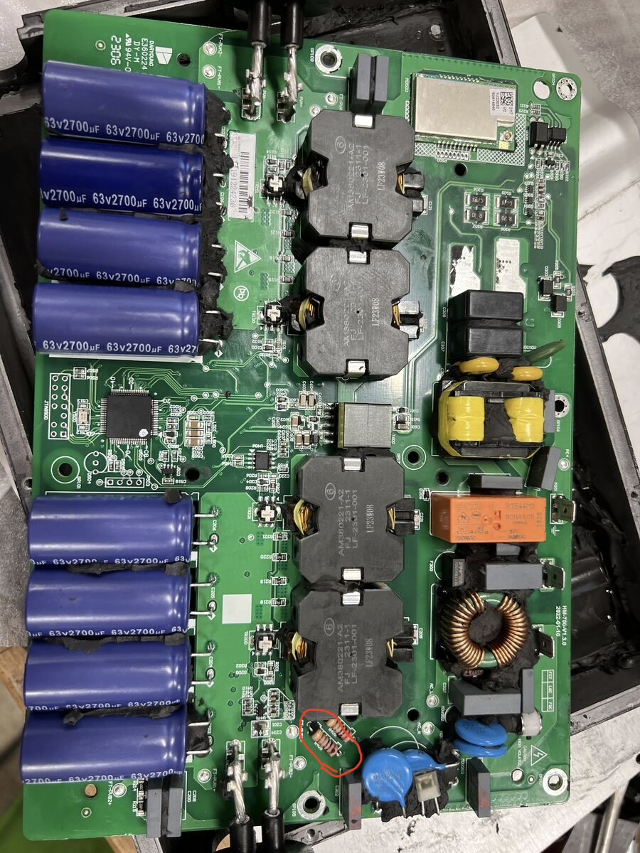

OP #8070126
Gero B. schrieb:
Der dunkle Punkt läßt einen defekt vermuten.
Ich bin beeindruckt was du da alles erkennst und du dir die Mühe machst genauer hinzuschauen! Leider war der schwarze Punkt ein Rest Vergussmasse. Ließ sich abwischen.
Habe aber selbst gerade kritisch draufgesehen. Die vier Widerstände sehen alle nicht mehr frisch aus: Auf dem großen Foto sind die neben dem WLAN Modul zu sehen. (Oben rechts)
OP #8072316
Xxx X. schrieb:
Kannst du da mal ein Multimeter dranhalten? Es muss ja dann auf jeden Fall ~0 Ohm zeigen.
Sorry bin erst heute dazu gekommen, die alle mal zu messen. Ausgelötet habe ich sie nicht, ob da R010 drauf stand (könnte sein), kann man nicht mehr so recht erkennen.
R307 und R306 haben 5,96kOhm R308 und R309 zählen hoch bis in den MOhm-Bereich und irgendwann kein Durchgang mehr. Wahrscheinlich wird da irgendein Kondensator aufgeladen und dann ist Ende. Die Komponenten selbst sind aber offensichtlich defekt.
#8072472
Dann werden die wohl hinüber sein. Das scheint der Ausgang zu sein, oder? Also netzspannungsseitig? Das Problem ist, dass da normalerweise ja nur einige Millivolt abfallen. Wenn die durchgebrannt sind, liegt an dem dazu gehörigen Chip in der Nähe wohl eine relativ hohe Spannung an. Dann wird der vermutlich auch kaputt gegangen sein. Kannst ja mal die Leiterbahnen verfolgen, ein Datenblatt suchen, etc.
Ich glaube aber nicht, dass das das einzige Problem ist. Es muss ja einen Grund gegeben haben, warum da ein so hoher Strom geflossen ist. Der Wechselrichter wird versucht haben, nicht netzsynchron einzuspeisen.
OP #8074009
StefanK schrieb:
Wie hast Du die Platine aus dem schwarzen Gehäusedeckel herausbekommen?
Ich habe als erstes das AC Kabel abgenommen, das ist mit 6,3mm Flachsteckern auf der Platine fest, dann habe ich mit nem flachen Gegenstand die Platine gleichmäßig hochgehebelt bzw. Die vergussmasse gelöst. Irgendwann war so wenig Widerstand dass man die Platine recht einfach entnehmen konnte.
Wie hast Du die Klebemassse unter der Platine gelöst?
Die Klebemasse klebte am Alu-Gehäuse, die Platine kam sauber raus.

Ich denke ich werf den weg. Es sieht zwar recht übersichtlich aus, aber es sind wahrscheinlich deutlich mehr Komponenten betroffen und ich kann auch nicht SMD Löten. Ich habe den Ersatz auf Garantie kostenfrei erhalten deshalb stecke ich keine weitere Energie da rein. Wäre es einfach gewesen hätte ich mir den vielleicht als Reserve weggelegt oder vielleicht für irgendwas experimentelles und auf die Vergussmasse verzichtet. Aber ich denke das lohnt so jetzt nicht mehr.

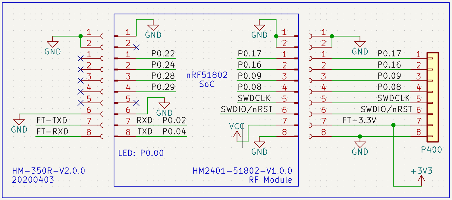

Wenn da auch HM2401-51802-V1.0.0 seitlich auf dem RF-Modul steht, sollte da ein nRF51802 unter dem RF-Käfig drin sein mit dem Pinout aus dem Anhang. Also SWD sollte dann auf einem unbestückten 1.27RM (oder 2mm?) Pinheader rausgeführt sein (und natürlich auch seitlich an den castellated holes vom Modul anliegen).
Falls du dir den DSP ebenfalls anschauen willst, wird das garantiert auch ein TMS320 sein mit einem unbestückten JTAG-Header neben dran mit dem TMS320-Standard-Pinout. (Im HM-400 ist ein TMS320F28034 drin - im HM-800 vermutlich etwas "dickeres".)

#8082222
Auslesen vom Funkmodul (nRF51802) hat funktioniert, hab Flash, UICR, RAM und Register. Die Vor-Analyse ganz unten ist von Claude, ich kenn mich zu wenig aus, die zu bewerten. Seine Tips zum Auslesen haben einwandfrei funktioniert.
# Reading the content of a nRF51802 in a Hoymiles HM-800 microinverter

## Wiring
FT232H P500 nRF51802 (QFN48) AD0 (TCK) ───→ SWCLK 5 (pin 24) AD1 (TDO*) ─470Ω─┐ AD2 (TDI*) ──────┴→ SWDIO 6 (pin 23) GND ───→ GND 8
## Install OpenOCD
