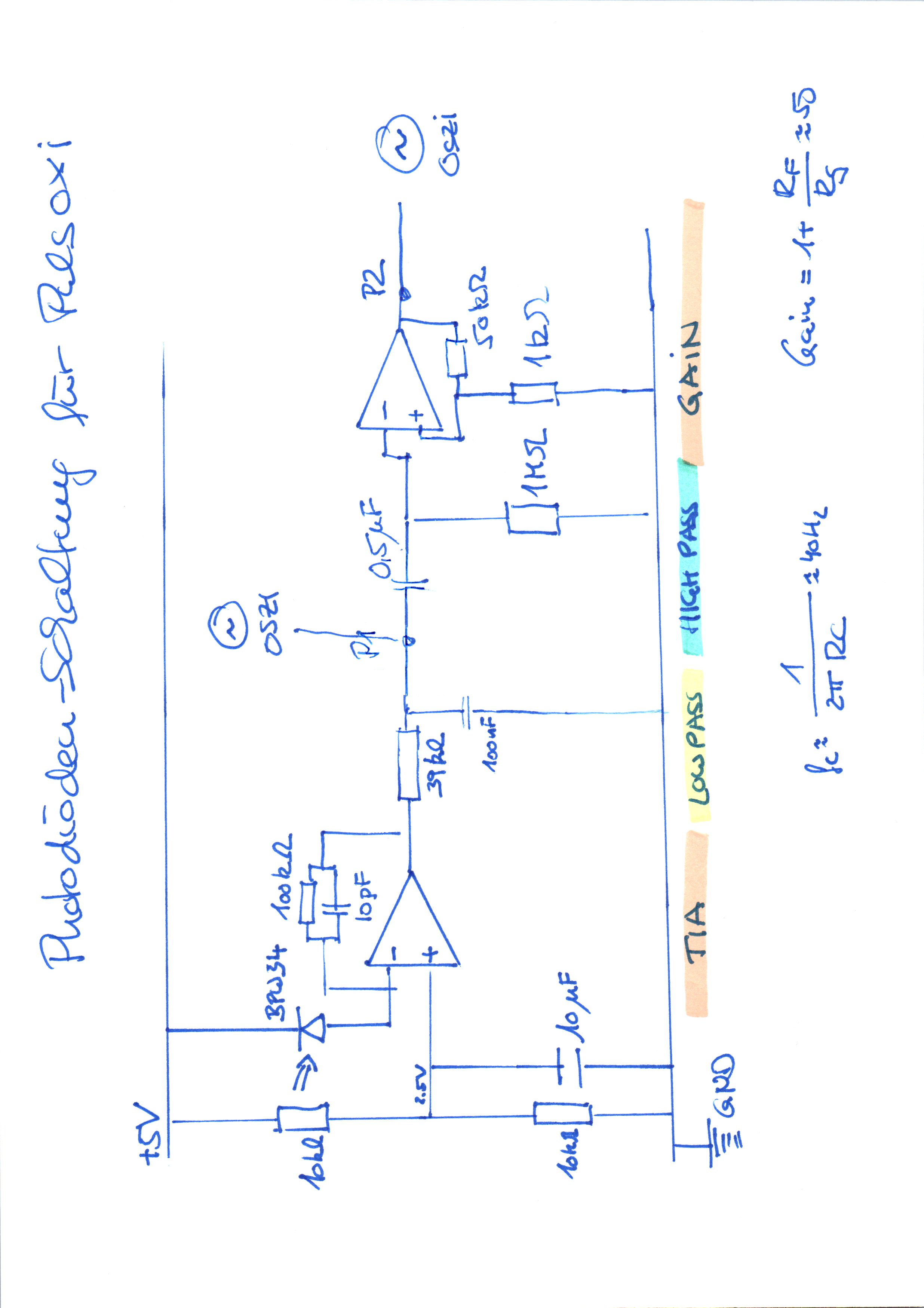

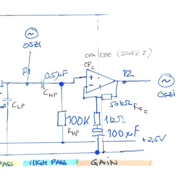

Für eine Studienarbeit möchte ich eine Pulsoximeter Schaltung bauen.
Dazu habe ich folgenden Schaltplan entworfen. Kann mit jemand helfen, ob das so funktionieren wird, und die Photodiode Vishay BPW34 auszulesen und sauber die DC und die verstärkte AC Komponente messen zu können?
Danke für Eure Hilfe
Mike

Wird es wohl nicht. Deine zweite Stufe ist kein Verstärker, sondern ein Schmitt-Trigger. Ein Verstärker braucht eine Gegenkopplung, keine Mitkopplung.
Wo sind im Schaltplan R_F und R_S? ;-)
Um über die Schaltung diskutieren zu können, solltest du alle Bauteile mit Namen kennzeichnen (R1, R2, C1, OP1, ...).
Wie sieht die Versorgung für die OpAmps aus? Die fehlt in deinem Schaltplan.

Neun, die erste Stufe verwendet eine virtuelle Masse so dass der OpAmp mit einer einfachen Versorgungsspannung auskommt, die zweite bezieht sich auf GND und bräuchte einen OpAmp der mit positiver und negativer Versorgung läuft. Ausserdem ist der OpAmp nicht als gain Verstärker beschaltet.

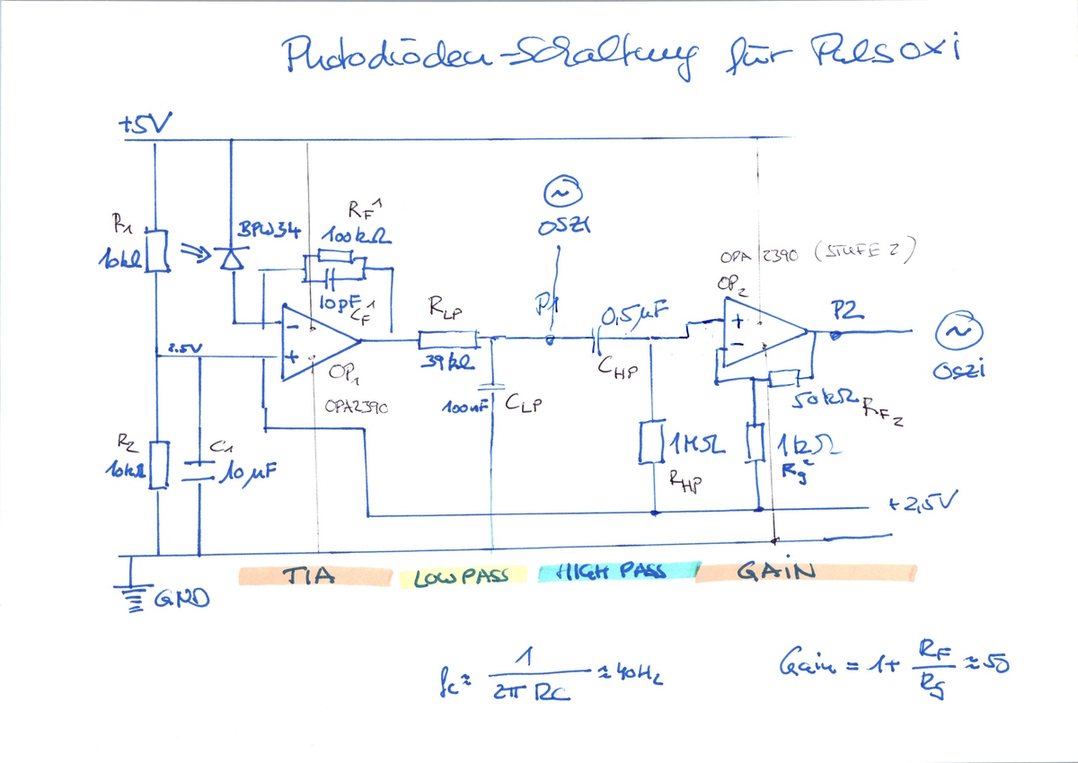

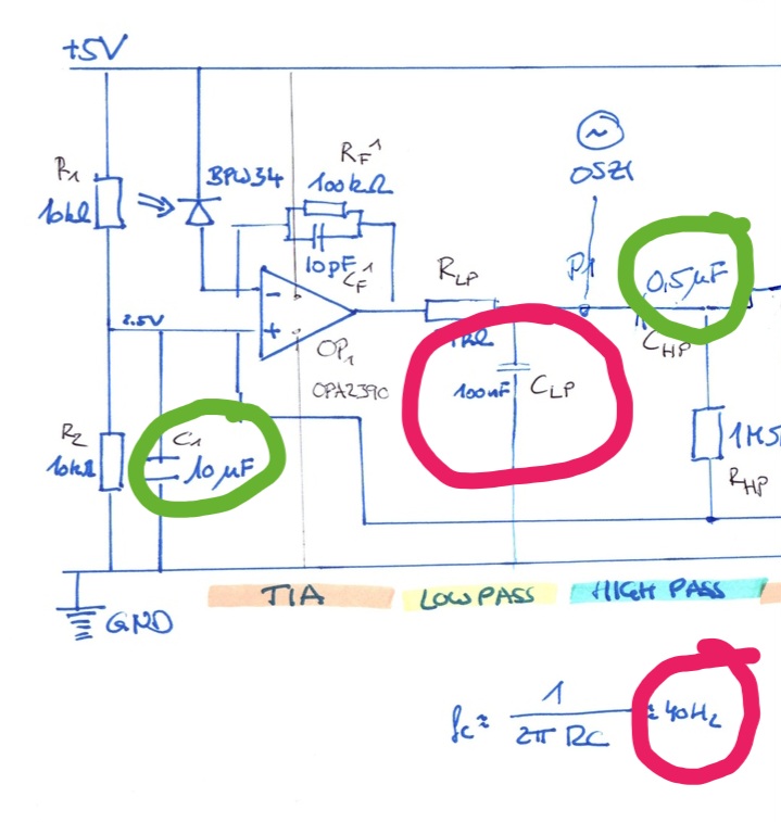

Herzlichen Dank schonmal für die Antworten! Ich habe auch schon einiges im Netz gelesen und den Aufbau probiert, aberso ganz funktioniert es noch nicht. Der Knackpunkt ist, dass auch das Messsignal recht wackelig ist, so dass ich gerne eine robuste SChaltung hätte, damit ich mich um das optische SIgnal kümmern kann. (Bin ja für die biologische Seite dran, aber ich möchte die Elektronik trotzdem ein wenig verstehen):
Ich habe jetzt den Schaltplan überarbeitet und angehängt. Freue mich auf Euren kritischen Blick :-).

Sieht auf den ersten Blick ok aus. Auf den zweiten Blick fehlt noch die Betriebsspannungabblockung. Ob der HP mit reichlich 1Hz nicht etwas zu hochpassig ist, müsste vielleicht auch nochmal geschaut werden. Aber grundsätzlich müsste das so schon funktionieren ...
#8070145
Du erzeugst die 2,5V mit einem 10 kOhm Spannungsteiler. Ok.
Aber dann passt Dein Rg2 mit 1 kOhm nicht den Du aus diesen 2,5V speist. Das ist deutlich zu niederohmig und wird die 2,5V merklich beeinflussen.
Puffere die 2,5V statt dessen z.B. mit einem einfachen Opamp.

Der Strom, der die künstliche Masse verschiebt, kommt aus 51KOhm, nicht aus 1KOhm. Der OPV-Ausgang ist die Quelle, nicht der invertierende Eingang. Die maximale Verschiebung ist also <10%.

Das ist mir auch aufgefallen. Dadurch entsteht wahrscheinlich wieder ein ungewollter Schmitt-Trigger Effekt.
Zum OPA2390: Den gibt es nicht, du meintest wohl den OPA2391. Ich würde einen billigeren nehmen.

Einfach symmetrische Versorgung nehmen, ggf mittels ICL7660.

Oder den negativen Eingang des zweiten OP-AMP nicht an den Spannungsteiler hängen, sondern an einen Kondensator. Dann passt sich sein Ruhepegel automatisch an die Mitte an, einschließlich Offset und Drift.
So wie dort: https://www.mikrocontroller.net/articles/Operationsverst%C3%A4rker-Grundschaltungen#Nichtinvertierender_Verst%C3%A4rker

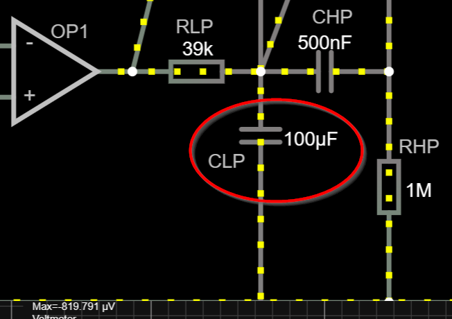

#8071839
Gerd E. schrieb:
Ja. Dann darf man es aber mit dem Tiefpassfilter nicht übertreiben, sonst ist nix mehr mit demodulieren.
Der Bandpass für das Modulationssignal muss schmal sein und auf die Modulationsfrequenz abgestimm sein. Mit dem Tiefpass hat das nichts zu tun. Das Tiefpassfilter für das Nutzsignal muss natürlich HINTER dem Demodulator/Gleichrichter sitzen.
#8071852
Rainer W. schrieb:
Im Schema oben ist aber ein Tiefpass mit 39 kOhm und 100 µF direkt zwischen TIA und Gain-Stufe. Der dürfte in der Form jegliche Modulation wegbügeln.
Sagen wir man möchte mit nem digitalen Lock-In arbeiten, dann müsste man diesen Tiefpass in der Frequenz deutlich verschieben, so dass er nur noch als Anti-Aliasing-Filter für den ADC wirkt. Das Demodulieren und Filtern des Nutzsignals macht man dann digital.
Beispielprojekt für sowas: https://github.com/OpenLockIn/OLIA
Da kann man sich noch streiten, ob das im Schaltplan oben "uF" oder "nF" heißt. In jedem Fall fehlt für moduliertes Licht der Demodulator. Dafür würde der Schaltplan anders aussehen.

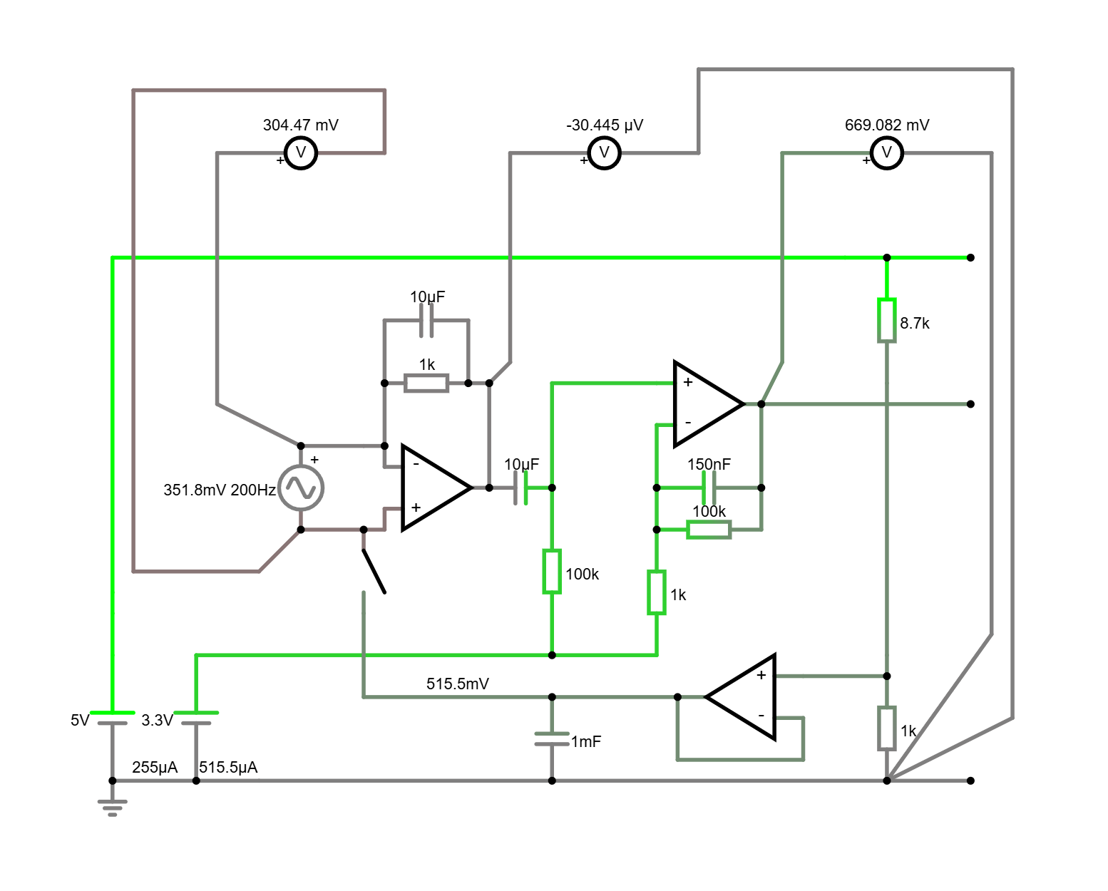

Schonmal vielen Dank für die vielen hilfreichen Antworten. Ein par Beaobachtungen dazu.
  • Es funktioniert mit der "billigen" radialen Photodiode ganz gut (das Pulssignal vor und nach Tiefpass ist deutlich zu erkennen (hier IR).
  • MIt der BPW34 geht es auch, aber nur bei Abdunklung und mit deutlich schlechterem Signa/Rausch Verhältnis
  • Die Verstärkerstufe mit Rg=10kOhm und RF=47kOhm verstärkt um ca 50%, aber nciht um den Faktor 5. Letzteres Verstehe ich noch nicht, da kann ich noch Hilfe gebrauchen (zweites Bild)
Hintergrund ist, dass ich die größe der Pulsmodulation mit einem 10bit AD Wandler messen Will und daher mal mindestens 50mV besser 100mV Signal benötige

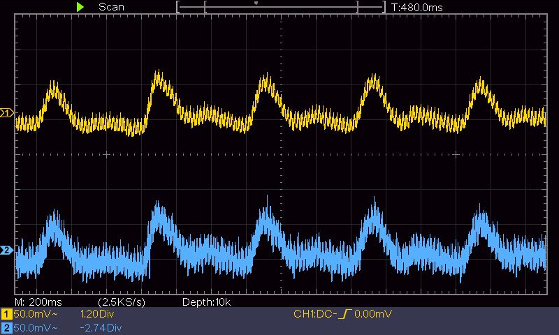

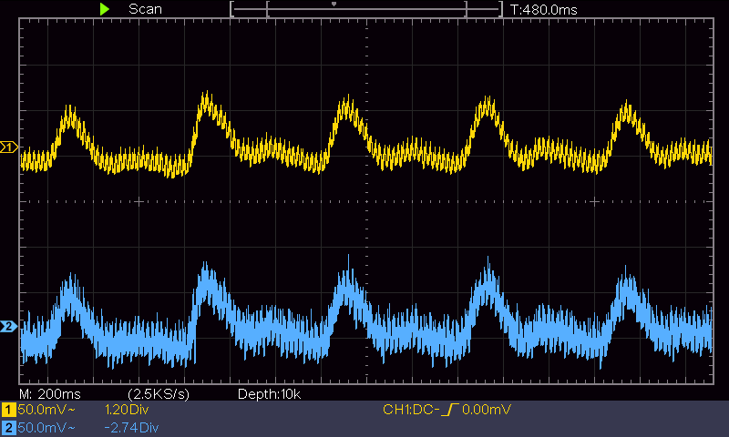

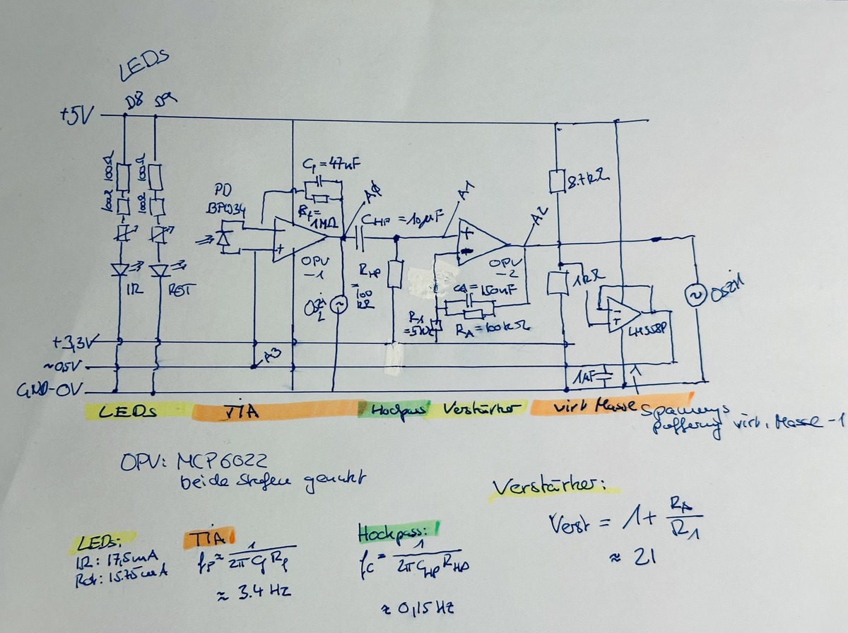

Jetzt melde ich mich noch einmal mit einem Update, weil ich das Projekt wieder aufgenommen habe. Mit der BPw34 funktioniert es tatsächlich ganz gut, wenn man das Umgebungslicht durch einen geschickten Aufbau ausgeblendet.
Im Vergleich zu einem Aufbau in einer 5 mm Radialdiode ist aber sehr viel 50 Hz rauschend drauf, welches ich nicht wegbekomme? Habt ihr da noch Tipps? Es muss etwas mit der Diode zu tun haben, weil ich alle sonstigen fliegenden Kabel etc. ja auch mit der radialen habe und vergleichbar viel Rauschen einfangen sollte.

Mike M. schrieb:
sehr viel 50 Hz Rauschen drauf, welches ich nicht wegbekomme
Ersetze den 10pF Kondensator durch einen 100nF Kondensator, damit du am Eingang mit der Grenzfrequenz schon mal auf 16 Hz runter kommst!
Den 39k Widerstand kannst du auf 10k verkleinern und die 100nF auf 470nF vergrößern, damit der Zwischenkreis etwas niederohmiger wird und dadurch nicht mehr ganz so brummempfindlich ist!
#8099356
Der "Zwischenkreis", also der Tiefpass Rlp/Clp ist komplett überflüssig, falls der TO nur mit einem TP-Filter 1. Grades filtern will. Man braucht einfach nur den Cf vergrößern, der bildet dann mit Rf den gewünschten Tiefpass. Man kann das natürlich auch verwenden, um einen TP 2.Grades zu bauen.

Vielen Dank, das versuche ich mal!

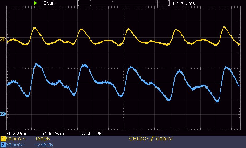

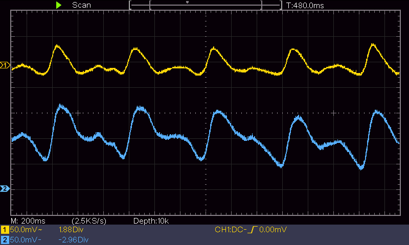

Mittlerweile habe ich festgestellt, dass das 50 Hz Rauschen tatsächlich elektromagnetische einKopplung in der Fotodiode ist. Es entsteht im Dunkeln und ohne Finger und auch wenn man die Zuleitungen weglässt und die Diode direkt an den OV steckt.
Am meisten kämpfe ich noch mit der letzten Verstärkerstufe, denn mit dem LM 358 bekomme ich das Signal nur um den Faktor zwei verstärkt, auch wenn es eigentlich defacto zehn sein sollte. Es sieht so aus, als würde der Verstärker sättigen, ohne dass die Signalhöhe einen Grund dafür geben sollte. Das Ganze tritt auf. Egal, ob ich den Verstärker an die virtuelle Masse hänge oder an die echte Masse.
Sollte ich einen anderen OP V verwenden oder kann ich das noch einmal geschickter ansteuern?
Der LM358 hat einen zu großen Eingangs-Biasstrom für Rhp=1MOhm. Der Biasstrom erzeugt an 1MOhm +50...+250mV Offsetspannung (pnp-Eingangsstufe), die dann auch noch 50-fach verstärkt werden sollen. Natürlich geht der damit an den Anschlag. Nach oben hin ist der eh nicht so weit aussteuerbar.
Um das nicht zu einer Ratestunde verkommen zu lassen, sondern tatsächlich Rat geben zu können: wie sieht denn die tatsächliche aktuelle Schaltung, der zugehörige Schaltungsaufbau und der Messaufbau aus?
Von welchen Spannungen (in V) an welchem Pin redest du hier? Was geht wo rein und was kommt raus?
Dir ist klar, dass der LM358 für 5V Versorgung mit virtueller Masse eigentlich völlig ungeeignet ist? Stichwort: "Input Common Mode Voltage" und "Output Voltage Swing".
Bei nur 5V Versorgung wäre ein Rail-to-Rail OP die bessere Wahl.
#8099519
Du meinst 50! Oder hat sich an deinem Schaltplan zwischenzeitlich noch was geändert? Es könnte daran liegen, dass dein Verstärker bei einer Versorgungsspannung von nur 5V nicht mehr verstärken kann, oder dass der Ruhepegel verschoben ist. Schalte einfach noch einen 100uF Elko in Serie zum 1k und dann an GND, dann passt sich der Offset automatisch an.

@ Mike M. : Also ich habe von den Operationverstärkern keine Ahnung, vorweg. ich habe eine deiner Schaltungszeichnungen ohne Verbesserungsvorschläge anzuwenden, in falstad aufgebaut. Es gibt keine Photodiode, habe stattdessen einen Optokoppler undoder Photoresistor eingebaut (man kann den lichtstrom einstellen), musst du entsprechend verbinden, Bauteile entfernen geht einfach, Maus drüber und Del-taste, Einfügen, Darstellung auf Oscikanal und Bearbeiten, geht gut über Rechtsklickmenue , Speichern etc über das Datei-menue. Man kann sich Strom/Spannung auf Kabeln anzeigen lassen. Wollte dich da nicht so mit hängen lassen. Bild gespeichert, die Schaltung im Simulator wieder aufziehen geht über das laden der Textdatei -> datei - "von text importieren"
#8100287
Oops, Fehler, der Spannungsteiler am Anfang für die 2,5V hat zu kleine Widerstände, 1k anstatt 10k
oder einfach als link : https://www.falstad.com/circuit/circuitjs.html?ctz=DwYwlgTgBAZgvAIgIwKgFwM6IAwDpsEECsqYIiSeATAVQOx0DM2AHFQGwCcndqIARoiLZUAB0EJhqAG4QhqALaYhAUwC0SFAD4AUFCjBpUAB6I1VFiygAWFtijnLNgqnjJ2qAO5uRUBQENjaXkAel19YGhTBHNreyQ6dgcqOKhGGlccVDlkQgQwvQMosxT7dPtY+1tfH2yKPIKI-xMzJCTmayg7NOxrTIQWRX8KEj8wVtGAc2HcwhFGgwAZABEAJRaY9KhOJLUtmkHYLKhRLAQ8RjbOVAw0REWyAAs0R5UAGzewSYBrFTA0fLhAwAeVEaAA9iBwQBXURvFTFGJteKJBzIqAWQ5uFBQEBoHI4gAmCnBiEJKhg-mhbzQanBYMhMLhCLU8MJCCBETQUGk-BUJVwl2sSE4LFFdEs1io6T6PP45HOuCoRASnGszCQlyIRE4RGssrA0SogMKwBCoIhUNh8IgQMiGzaGNSOydNWOBLm8ztiO6HSg6I6-V8OUYnAadpADvYZV6-ujaRYstquJw+EI3Azmaz3FIwUVBBxGByvmkhLM1lwlGj+pY7Al3EYEpNEUj0QDsdKPSTxwVRHUvCgYDzeALN2LMjLMXYuDiO2V1joOuw3H1JAWoCjGNY2ySByDfAo6k0udTo6gReOpbMI+wmkY1WVVFFrDoosYzaKG07fs7Nf3UA9T0Pw3aINE4Kg0hoNFwJsOx-wVG8zyHU9bzHS9JyoGd72wS5sHYKgqCQIhmD1YDmmiP1yhsR1yn6a4-BmIjFHGJEpkYoD10RRgiAgxhE2o9pE3-HJhHDU0uJ4hNOm4iC-yOc46lmL1TU8DZHCsapklSap93XVTQN-bowNkuD5OUiJ9JKJw4gqTEd10u1LKnToEl2dhOh2ByVLU9ydwcLZPLM4CnLUXyCM6PYIPC-oUD0zcDjjDEUi8iz4pSRLShSgwnJdBLcriLLgBy3dUl9XpCpCx07I0XdkqCuLQKq9Kmu7BSGtaWqIv2OranamJO1crT7EC3rHLUuyXUqez6rGgznTcjyPBm7zGvaKCapsWwKrUx0a1dTasSyPrf1sNJJLk0aVsQSj+JkqTtrmsp1pFXiMmW1LGpgqiNto97srUgKkhVCCRqOu1JnG6yjLs4GHooeM+Jc+MdL+oqdpgzT0RRy6Pvhqpuh4jTTJx-6jVSSjY0DVGnMoxh2kpoTqY2YU1qqGjGZJtGKPO07CYOwqABUVFuAAFcEwAAO25aJrF8qjZc6ZUluTBR+Ta2bEBZyCqjlt7OachXtagPnfs54wdrlpAIqtsoEn-DAWKQY10DVqgABoiAANWAoxPqi7djP9fUYqW7wKFcHIaF8AIgk1pUpXcvCWDoTRwNrYL0f9qwavsPd5NijWkXjK3reLxJCsRQOS7RYvg6CgD6nM0mzDCgOwp6sHTVEB1UVOxg6dg-p3z8NXfAwBDsjVyhPSbrmKF77OWrhhB+6SU7v3K1Hu5lrZef1Qf5OH1XjnH90p5n2ehdF8WpajGMkdzgr6+P9XTXBKAVAloQlowUREHc-oxhnZ-wUpyAw3dhw3F7MBEI4I7Tv0-kIeiv9-6tSAWIcOYDgAQJPghNMBBEhPlDNYYiTs1x2lgboM04BbQ6CAA
#8100350
Carypt C. schrieb:
Über das Zusammenspiel von C3 und C4 (100µF, 500 nF) solltest du noch einmal besser nachdenken. Wie bist du für C4 überhaupt auf so einen exotischen Wert gekommen, d.h. warum nimmst du keinen aus der E6-Reihe? Und wozu soll C2 (10pF) gut sein? Der darf gerne so gewählt werden, dass er hohe Frequenzen stärker gegenkoppelt.

ich habe einfach nur den letzten vollständigen Schaltplan von Mike M. (beitrag nr8) fast richtig in falstad umgesetzt, um ihm zu helfen. Aber du darfst gerne weiter konstruktiv kritisieren, das hat er ja erbeten. ich muss mich da raushalten.
OP #8100529

#8100584
Mike M. schrieb:
wenn Du mit einer SFH203P einen TIA bauen würdest, welche Rf und Cf Werte würdest Du verwenden?
R und C bilden zusammen einen Hochpass in der Gegenkopplung des OP, so dass der TIA eine Tiefpasscharakteristik bekommt. Dessen Grenzfrequenz muss so gewählt werden, dass dein Nutzsignal noch halbwegs ungeschoren durch kommt, höherfrequentes Rauschen aber möglichst wenig verstärkt wird.
Würdet Ihr die PD in Sperrichtung vorspannen?
Eine Vorspannung bei der PD wird nur nötigt, falls die Sperrschichtkapazität der Photodiode (C_PD im Ersatzschaltbild in Abb. 2 im Blog von B.Baker) bei deiner Nutzfrequenz die Bandbreite sonst zu sehr reduzieren würde.
Da bin ich jetzt gerade dabei zu probieren, allerdings bekomme ich die Schaltung jetzt auch nicht zum laufen.
Guck dir die Signale hinter den einzelnen Stufen deiner Verarbeitungskette an (Signalform, Arbeitspunkt).

Aber du darfst gerne weiter konstruktiv kritisieren, ...
  1. Trag doch einmal die Nutzfrequenz und die Grenzfrequenzen der Stufen im Schaltplan ein.
  2. Bauteilbezeichnungen im Falstad-Schaltplan würden die Diskussion ungemein erleichtern.
#8100626

#8100655
Ja, PD-Schaltplan_2.jpg aus Beitrag 8 , weiter weiss ich nichts, ich habe zwar auf https://www.falstad.com/mathphysics.html zb in der Analog Filter Applet geschaut, aber krieg ich so nicht hin, frequenzberechnung, kann ich dir nicht folgen. Welche Werte würdest du denn empfehlen, fragte Mike M.
Ob man das in der Simulation sehen kann, hängt doch sicher auch vom Signalgenerator ab, stell dir den doch bitte erstmal richtig ein, oder baue etwas dazu.
oder nimm spice-simulation.
#8100703
Erstes RC Gied ist ein Hochpass in der Gegenkopplung (1M und 10pF) und wirkt somit als Tiefpass! Ergibt eine Grenzfrequenz von 16kHz.
Das zweite RC-Glied ist ein Tiefpass (39k und 100nF) und ergibt eine Grenzfrequenz von 40Hz.
Das dritte RC Glied ist wieder ein Hochpass (1M und 470nF) und ergibt eine Grenzfrequenz von 0,34Hz.
Die passende Formel dazu hat Mike unter seinem Schaltplan geschrieben!

OP #8100770
Guten Abend, Jetzt bin ich mit eurem Input einen großen Schritt weitergekommen. Ich habe die Schaltung noch mal neu aufgebaut und gleich durchgetestet.
Es funktioniert alles grundsätzlich, so wie es soll. Bei der Bandbreite bin ich ich eher zu niedrig oder grenzwertig, dass es etwas zu stark dämpft.
Der Verstärkungsfaktor ist jetzt theoretisch 21, praktisch eher um die 10-15.
Das ml als Update.

Ein RC-Tiefpass, bestehend aus einem Widerstand von 39 kΩ und einem Kondensator von 100 µF ergibt eine Grenzfrequenz von 0,04 Hz. Da brauchst du keinen Kolibris beim Nestbau, sondern es reicht ein (selbst tretender) Radfahrer an einer längen Steigung damit du so gar nichts mehr von der Pulsform siehst.

Es sind aber nur 100 Nano-Farad, sonst würde beim Einsetzen der Zahlenwerte, in die Formel für die Grenzfrequenz, keine 40 Hertz rauskommen (rot eingekreist)!
Das Mikrofahrradsymbol hat einen längeren Strich! Hier noch mal mit Grün eingekreist:
Du Schlauberger - der längere Strich am Buchstaben 'µ' ist bei seinem Plan nicht zu übersehen.
Im angehängten Ausschnitt noch mal mit Rot eingekreist ...
Carypt und du, ihr habt beide den ursprünglichen Schaltplan nicht vernünftig entziffern können! Deswegen sind aus 100nF plötzlich fälschlicherweise 100uF geworden! Dieser Fehler wurde bis zum heutigen Tage durch den ganzen Thread mitgeschleift!
Als Beweis zitiere ich hier noch dein Statement dazu:
#8100975
Ach, ok, kann sein, dass da einige n und u Verwechselungen passiert sind, das sehe ich auch gerade ein beim Aufbauen von Mikes neuem Schaltplan, die könnten schlecht zu unterscheiden sein, zumal man u anstatt µ schreiben darf. Vergeigt meinerseits. Naja etwas habe ich zu Grenzfrequenz und Pässen gelesen, ist auch was. in den Eingang des OPV kann man ja auch eine Spannungsquelle mit der Maximalspannung der Photodiode einspeisen, viel einfacher als Optokoppler. ich meine in der Simulation kein frei floatende Werte zu sehen, meist ist voll ausgesteuert ?
