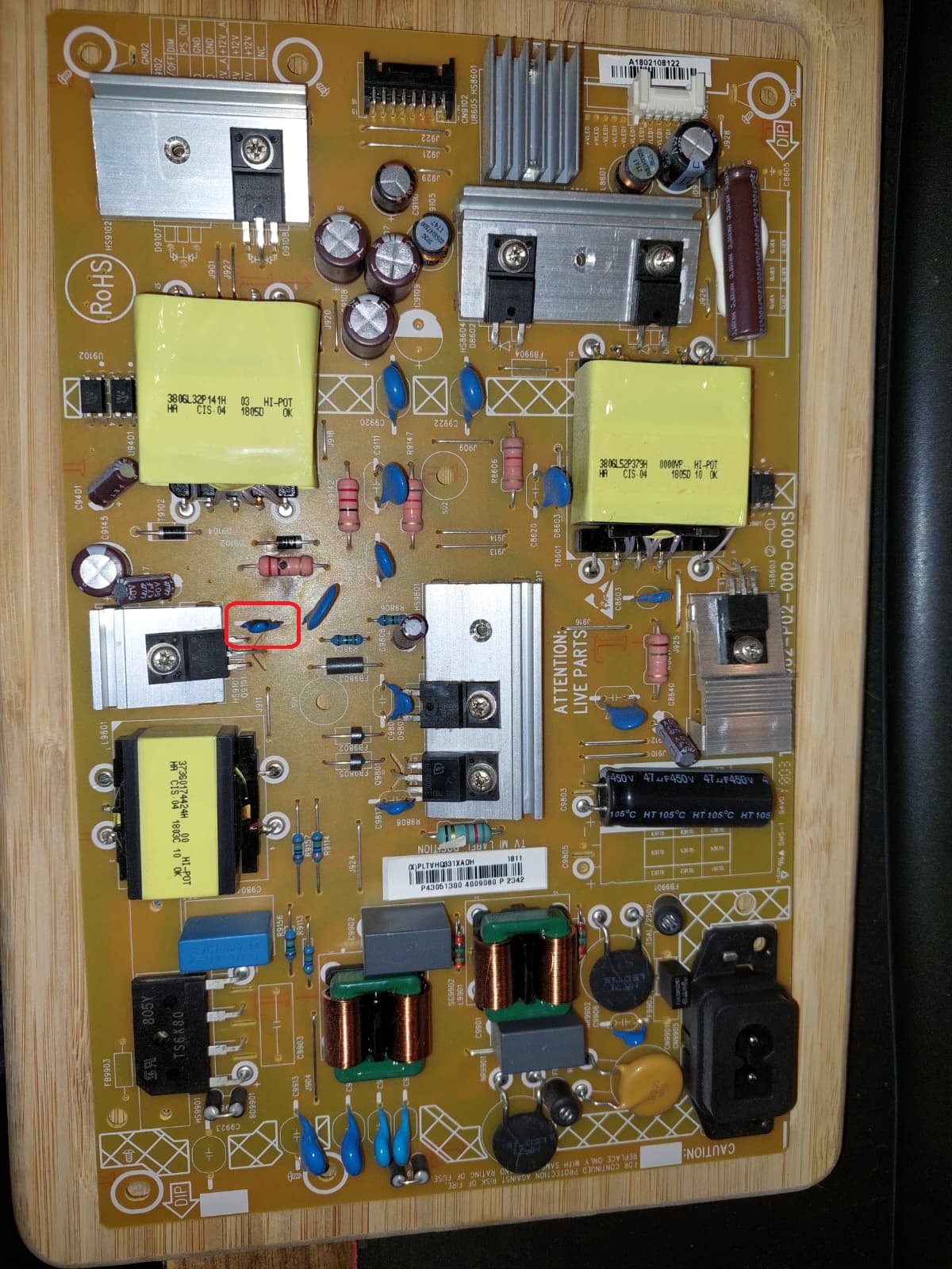

Guten Tag, bin neu hier und habe mich mal angemeldet weil ich ein Problem mit meinem etwas älteren Philips TV habe. Ich bin kein Elektriker, das muss ich hier mal vorweg sagen. Also bei meinem TV hat es neulich Abends einen Knall getan, da wurde es ganz kurz taghell hinter dem Fernseher und dann komplett dunkel. Nix mehr ging. Die Haussicherung kam nicht auch nicht der FI. Ich denke das es das Netzteil ist. Ich habe das Netzteil ausgebaut und genau begutachtet. Es sind keinerlei Spuren zu sehen das irgendwas zu heiß wurde oder ähnliches. Nun zu meiner Frage: kann es sein das es das Netzteil ist und würde es sich lohnen das zu reparieren? Ein Multimeter könnte ich mir leihen. Wie kann man überhaupt feststellen was defekt ist wenn es keinerlei Spuren gibt? Oder könnte es auch etwas anderes sein? Ich habe mal 2 Fotos angehangen.

Interessanter wäre, was wir nicht au den Bildern sehen. Bei einem elektrischen Überschlag verdampft immer etwas Material, oder es kokelt was an. Davon ist aber auf deinen Bildern nichts zu sehen. Bei einem leisen Ausfall wäre das auch kein Wunder, aber wenn es so spektakulär passiert, müssen irgendwo Spuren davon sein. Oder ein geplatzter Kondensatorbecher, irgendwas...

Bei Philips warens auch gerne mal die Dioden. D590 im speziellen sieht nicht gerade fabrikneu aus. Sitzt auf dem Kühlkörper etwa in Bildmitte. Die beiden Dioden oben rechts sollten auf jeden Fall mal auf Kurzschluss gemessen werden.
(Firma: Funkenflug Industries) #8084863
Q9101 wird tot sein, wundert auch nicht angesichts des auf Kante genähten Kühlkörpers, evtl. die Diode auf der Sekundärseite (D9108). Der dazugehörende PWM-Schaltregler-IC auf der Unterseite wird auch was abgekriegt haben wenn der Stromshunt geplatzt ist.
Also reparieren kann man mit entsprechend hohem Aufwand alles, aber hier braucht man dann doch schon etwas Erfahrung bei der Reparatur von Schaltnetzteilen und die nötige Messtechnik.

Ja es ist der 43PFS5803/12. Die Reparatur scheint ja doch für einen Laien wie mich unmöglich zu sein. Wahrscheinlich wäre es wohl das Beste sich eine funktionierende Platine zu besorgen. Ist das was auf dem Schild in der Mitte der Platine das wonach ich suchen müsste? Und wo bekommt man so etwas? Es wäre doch schade, zumal er nur als Schlafzimmer TV dient.

Ich nehme an, dass man die ersten Messungen am spannungslosen Gerät vornimmt. Sonst wirft man vor Schreck noch das Gerät auf den Boden, dann verteuert sich die Reparatur. Die Beschriftung der Bauteile ist auf dem JPG-Foto nicht mehr zu entziffern, die vier Bauteile könnten auch Spannungsregler sein. Vier Stück ist ja noch überschaubar.
Die Pläne der Elektrotanya zeigen einen STF24NM60N, einen BSS12, STF24NM65N und einen MMBT3906. Die Daten und Beschaffungsquellen finden Google & Co.:

Es ist nicht besonders zielführend, bei diesem Schaden einfach alle dreibeinigen Bauteile auszutauschen, sondern da ist mehr kaputt. Ich gebe eine 99,9%ige Garantie darauf, daß der Schaltregler-IC hin ist, weil der infolge des geplatzten Stromshunts eine volle Breitseite Zwischenkreisspannung am Strom-Messeingang bekommen hat. Das finden die meistens nicht besonders komisch und klappen dann spontan den Deckel auf. Dann kann man jedes Bauteil auf der Primärseite dieses Schaltnetzteils überprüfen, bei SMD kann das sogar weitere Widerstände beschädigen weil die die Impulsleistung nicht aushalten.
Drei der Dreibeiner sind MOSFETs, nämlich alle drei auf der Primärseite. Zwei für jeweils ein Schaltnetzteil in der Nähe der gelb eingepackten Transformatoren und der dritte für die aktive PFC, der zusammen mit der Diode (ebenfalls für die PFC) auf einem Kühlkörper sitzt. Die Dreibeiner auf der Sekundärseite sind Dioden.
Was ist eigentlich mit C9115 unterhalb des geplatzten Widerstands passiert? Sieht der nur so schwarz aus oder ist das ein Riss auf der Oberseite im Bild? Ich frage deshalb, weil die platzen auch gerne mal und anschließend stirbt der MOSFET, auf diese Weise ist ein Kumpel sehr preisgünstig zu einem neuen Monitor mit IPS-Display gekommen... aber bei dem war der Stromshunt noch intakt.

wobei nicht sicher ist, ob der 0R24 defekt ist oder nur von dem blauen C angefaucht wurde)
0R24 = 0.24R = R9101 2W, der Strommesswiderstand des Q9101 (S nach Gnd). Wenn der C9115 (100pF) durchgeschlagen hat, ist 99% auch der R9101 betroffen, 50% auch der R9103 (200 Ohm 0,25W) und 20% das IC U9101 (LD5537). Das elektrotanya-PDF ist durchsuchbar.
