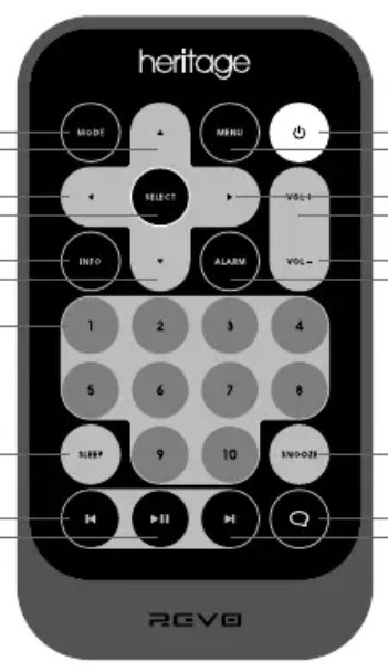

Kann man eine Radio-Fernbedienung selber bauen ?
OP #8103078
Hallo zusammen. Ja, so kann nur Jemand fragen der sich nicht auskennt. Woher auch ? Also beim Umzug ist die Fernbedienung verschwunden, was insofern lästig ist weil manuell nur 5 Stations- tasten vorhanden sind. Das Internetradio (Revo Heritage) aber natürlich mehr Sender speichern kann.Jetzt muß es doch einen Code geben für die einzelnen Funktionen, speziell die Sender-liste.Soll ich auf dem Sperrmüll alle Fernbedienungen sammeln,ausprobieren und dann kopieren ?Kann man "irgendwo" die passende Fernbedienung nachbestellen?Oder, so wie bei Denon, sind die Grundfuktionen dieselben und ich kann einfach eine Revo-Fernbedienung kaufen, nur für die Senderliste.Wir leben um zu lernen. P.s.: Immerhin habe ich schon 3 Fernbedienungen mit einer Lochzange, Alufolie und Pattex repa- riert. Sonst wären zwei Geräte "auf den Müll" gewandert.

Gibt sogar eine App für Android-Handies:
"Unterstützt werden Smartphones mit integrierter Infrarot-Diode wie z.B. das Samsung Galaxy S5, S4, S4 Mini, Note 3, Tab 3, Medion Lifetab oder das HTC ONE."

#8103736
Helmut -. schrieb:
Gibt sogar eine App für Android-Handies: RCoid. Da ist auch eine Revo Heritage G2 aufgelistet. https://www.rcoid.de/remotefiles.html#r
Ich hab mal alle IR-Codes aus der App heraus kopiert. Der Code ist NEC und das Senden erfolgt mit 38 kHz, was auch die Grundeinheit für die Burst- bzw. Pausendauer ist. Es sind nacheinander immer erst Burst-, dann Pausendauer aufgeführt. Die Tasten sind in der Reihenfolge aufgeführt, wie sie auf der Fernbedienung zu finden sind.

#8104636
Die Datei die man dort herunterladen kann ist ein serialisiertes Java-Objekt. Lässt sich leicht dekodieren und auslesen:
IR-Codes: Revo Heritage G2
Quelle: Revo Heritage G2.rcf
Format: RCoid Remote File (.rcf, Java-Serialisierung)
Protokoll: NEC, Trägerfrequenz 38 kHz
Rohformat je Code: freq,leader_mark,leader_space,mark,space,... (Zeiten in ~26 µs-Ticks; Pause ~21 = 0-Bit, ~64 = 1-Bit)
Taste Addr Cmd (hex) Cmd (dez) NEC gültig
(ohne Beschriftung) 0x00 0x5A 90 ja

Hinweis zur Zuordnung
Alle Codes sind als gültiges NEC dekodiert (Prüfbytes stimmen). Einträge mit (ohne Beschriftung) sind Icon-Tasten (z. B. Pfeile, Rück-/Vorlauf), deren Icon-Grafiken im Dateiformat als Block abgelegt sind; ihre Taste↔Code-Reihenfolge ist nicht zweifelsfrei bestimmbar. Die Protokoll-Dekodierung selbst ist davon unberührt.

Frido J. schrieb:
Bei so Teilen wie dem Revo wird das ziemlich sicher nicht klappen mit einer Universal-Fernbedienung.
Und was machst Du nun? Tatsächlich wie im Thread-Titel gefragt die komplette Fernbedienung inklusive Controller, Tasten und Gehäuse selber bauen? :)
Falls Du käufliche (Universal-)Fernbedienungen doch nicht komplett ausschließt, hätte ich mit den "JP1-Remotes" noch einen Tipp für Dich. Vielleicht magst Du statt der kompletten Fernbedienung lieber bloß ein Interface-Kabel basteln, und eine dazu kompatible Fernbedienung kaufen (siehe ggf. im JP1-Remotes Forum). https://en.wikipedia.org/wiki/JP1_remote
#8104993
Warum nicht, ist doch das stinknormale NEC-Protokoll, was auch X-tausende andere Geräte verwenden.
Kann mir nicht vorstellen, dass eine Universal-Fernbedienung das nicht kann.
Ansonsten: IRSND
irmp_data.protocol = IRMP_NEC_PROTOCOL;
irmp_data.command = 0x0E;
#8104998
Εrnst B. schrieb:
Warum nicht, ist doch das stinknormale NEC-Protokoll, was auch X-tausende andere Geräte verwenden. Kann mir nicht vorstellen, dass eine Universal-Fernbedienung das nicht kann.
Kennst Du eine Universal-fernbedienung der man sagen kann:
Taste A = 0x00 0x5e
Taste B = 0x00 0x3f
Taste C = 0x00 0x41
usw.
#8105187
Εrnst B. schrieb:
Oder eben anlernen, notfalls von IRSND...
Auch eine schöne Idee - insbesondere, wenn man das "Rabbit-Hole" JP1-Remotes vermeiden will. ;)
Allerdings scheint mir der Frido J. nicht der Typ zu sein, der Mikrocontroller-Board und IR-Diode mal eben aus der Schublade zieht und mit den Infos aus dem Thread hier flugs was funktionierendes zusammenbaut. Obwohl das eigentlich in seinem Sinne sein müsste: Erst ein bisschen lernen und basteln, dann sehen, dass der "Drahtverhau" auf dem Basteltisch das besagte Radio tatsächlich steuern kann, und schließlich damit eine alltagstaugliche Universalfernbedienung anlernen.
Bin gespannt, ob und wie er weitermachen möchte.
