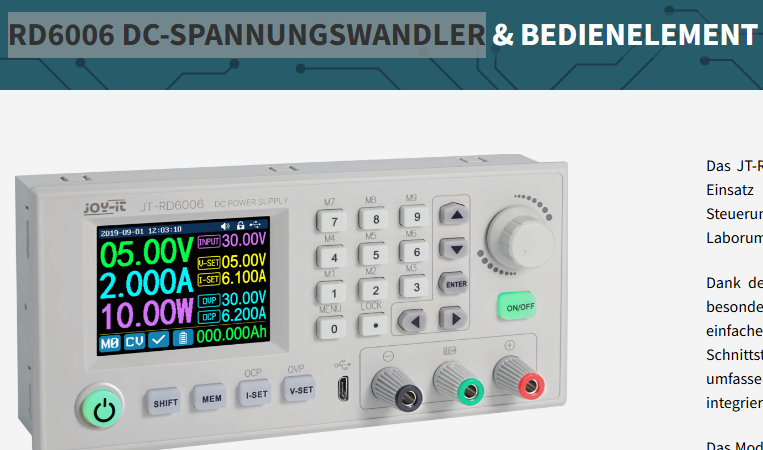

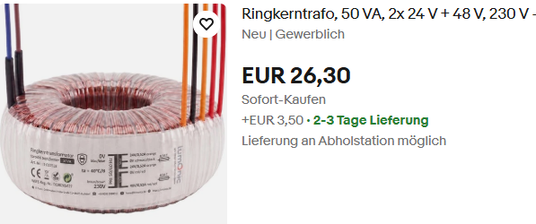

Ringkerntrafo 53VAC => Brückengleichrichter 49VDC => Eingang Joy-it RD6006 Labornetzgerät 76VDC wie kann das sein?
53V~ sind 75V Spitze, nach einem Gleichrichter zunächst pulsierend und daher effektiv 49V aber so bald ein Siebelko kommt bleibt es bei der Spitzenspannung, 75V. Dazu noch Leerlaufuberhöhung macht 76V trotz Verlust von 2 Dioden.
Das ist völlig normal, dafür sinkt der ohne Überhotzung entnehmbare Strom auf ca. 0.6 x Nennstrom fes Trafos
Mehr als 45V~ darf der Trafo nicht haben, wegen +/-10% Netzspannungstoleranz besser nur 42V~
http://www.dse-faq.elektronik-kompendium.de/dse-faq.htm#F.9
Du hast vergessen bzw nicht bedacht, dass mindestens in deinem "Labornetzgerät" Elkos verbaut sind.
Deine gemessenen 53VDC sind ohne diese Siebkondensatoren gemessen und haben den im Abschnitt Brückengleichrichter gezeigten Verlauf. https://de.wikipedia.org/wiki/Gleichrichter
Nach dem Hinzufügdeines Labornetzteiles kommen besagte, und auch notwendige, Kondensatoren mit ins Spiel. Damit ergibt sich plötzlich ein anderer, geglättet genannter, Spannungsverlauf welcher auch eine um ca 1,41fach erhöhte Spannung zur Folge hat. https://de.wikipedia.org/wiki/Gleichrichter#Gl%C3%A4ttung
OK, wenn man es genau beschreiben möchte muss man noch zwei mal die Diodenstrecke des Gleichrichters abziehen.

Johannes F. schrieb:
Warum kauft man sowas?
Karls Beschreibung zufolge hat er nicht die Erfahrung bzw Grundkenntnisse um die bei bei der notwendigen Siebung sich einstellende Spannungserhöhung im Vorfeld zu berechnen.
Weil es auf seinem Farb-Graphik-LCD
Das sieht halt für einen interessierten Laien zunächst einmal toll aus und die zugehörige Beschreibung des Verkäufers hört sich auch erst mal toll an.
Mit etwas mehr Wissen im Vorfeld hätte er ich sicherlich nach einem 2x18V oder 2x 20V Trafo umgeschaut.

Man hätte sich ja auch gleich das passende Netzteil (JT-RD6006-NT) mitkaufen können. Dann brauchte man nicht frickeln. Und das für knapp 10€ Ersparnis. Ach nee, die Ersparnis ist ja gar nicht mal vorhanden. Er braucht zum Trafo ja auch noch Gleichrichter usw.

Warum kauft man sowas? Weil es auf seinem Farb-Graphik-LCD auch noch Datum und Uhrzeit anzeigt?
Genau - eine Uhr hatte ich mir schon immer gewünscht. Jetzt brauche ich nur noch den passenden Trafo - dann weiß ich endlich wie spät es ist. Das Beste - das Ding ist beleuchtet und man kann es sogar im Dunklen ablesen.

Im ursprünglichen Thread hattest Du noch einen "Eisentrafo 42V". Damit wäre es gegangen.
Jetzt kannst Du nur noch überlegen, welche der beiden unabhängigen sekundären Wicklungen Du verwendest um diese gleichphasig in Reihe mit der 230V-Wicklung zu schalten, um die Spannungsübersetzung zu vermindern oder zu vergrößern.
Oder, noch besser: ein vertrauenswürdiges LNG eines renommierten Herstellers auf dem Gebrauchtmarkt, wenn auch Modelle mit 60 V Ausgangsspannung seltener erhältlich sind. Falls 40 V und 5 A reichen sollten, gibt es manchmal Gossen Konstanter in ähnlicher Preislage oder noch günstiger (ich hatte mal das Glück, einen solchen für ca. 70 EUR zu erstehen, bei dem nur der Netzschalter defekt war).
"Joy-It" ist halt ein Importeur, der chinesische Erzeugnisse unterschiedlicher Qualität vertreibt. Bei einem LNG wäre mir das zu heikel.

Karl, der Grund ist, dass die sekundären Wicklungen schlechter gegenüber 230V isoliert sind. Daher darf das nicht vermischt werden. D.h. Du brauchst dafür einen zweiten Trafo.
Welcher der beiden Wicklungen bezog sich auf den 48V und 42V Trafo.
Jetzt kannst Du nur noch überlegen, welche der beiden unabhängigen sekundären Wicklungen der beiden Trafos Du verwendest ...
Insb. hätte man dann auch gute 6 A zur Verfügung, statt nur 1 A.

Zurückgerechnet ergibt sich folgendes für den Trafo:
Leerlaufüberhöhung rund 10%.
Bei Trafos höherer Leistung fällt diese etwas kleiner aus.
Netzspannung 230V+10% (253V)
U_max 70V Scheitelwert 1,4142
Spannungsabfall an Gleichrichterdioden 2 x 0,7V
D.h. für den Trafo:
(70V : 1,10 : 1,10 : 1,4142) + 2 x 0,7V = 42,3V
Also maximal 42V Nennausgangsspannung

OP #8110174
Danke für die vielen hilfreichen Beiträge.
Dieter D. schrieb:
zteil und dem Labornetztgerät begrenzt Du die Spannung auf 70V. https://www.elektronik-kompendium.de/sites/slt/0204131.htm
Für mich zu viel Aufwand - da würde ich eher noch das Netzteil + Gehäuse bei Ali für 72€ erwerben.
Ich habe jetzt ein DC-DC-SSR bestellt. Vielleicht bekomme ich die Spannung damit per pwm auf 70V herunter.
Das JT-RD6006 ist gut. Ich habe es jetzt mit einem 12v Netzteil in Betrieb. Man kann damit sehr gut akkus laden und sieht viele Kenndaten um den Zustand des Akkus einzuschätzen.
Das ist wirklich gut. Aber ich hatte übersehen (stumpf zitiert). dass dort nun von 48V und nicht mehr 42V Trafo geschrieben wurde und nicht näher geprüft.
Das SSD wird das Problem voraussichtlich nicht lösen, beziehungsweise wird dafür auch wieder eine Ansteuerschaltung benötigt, die auf Schwellspannungen reagiert.

#8110224
Karl K. schrieb:
Moritz L. schrieb:
Gepulste 76 Volt sind immer noch 76 Volt.
Wenn das rd6006 am Eingang nicht nur einen Kondensator sondern auch einen Tiefpassfilter hat, könnte es gehen.
Wenn zwei Wochen Praktikum angeblich eine elektrotechnische Ausbildung ersetzen... Hast du schon einen Darwin-Award beantragt?
#8110350
Dieter D. schrieb:
Dieter D. schrieb:
einfach 6V wegnehmen über zwei Power-LED in Reihe:
Es wird auch noch eine Mindestlast benötigt, hier mal 56k gewählt. Falls es noch nicht reicht, würde ich mir aber sicherheitshalber drei solche LED besorgen.
Was für ein Stuss³!
Und erst recht noch deine https://www.mikrocontroller.net/attachment/708173/circuitjs-20261031-092319.txt.
Karl hatte hatte an seinem Moduleingang mit unbekannter (kleinen) Kapazität 76 VDC gemessen.
Spitzenspannung des Trafos also ~77,5 V.
Warum trägst Du bei falstad dann 70 V ein??
Oder glaubst Du, dass Deine Minilast mit <0,09 W über den 56 k den Trafo soweit runterzieht?
Warum schreibst Du LED in den Plan, meinst aber COB-LED, haust aber Standard-Dioden in das Schaltbild?
Bisher ist unbekannt, ob Karl den hier abgebildeten 50 VATravo benutzt oder den vorher genannten 240 VA.
Schon bei der 50 VA Version würden bei maximaler Leistungsentnahme am Modul 10% an COB hängen bleiben, bei der 240 Version also ~24 W, die natürlich eine nette Beleuchtung ergeben...
Die kleine Kapazität in dem Buckmodul ist geeignet, letzte kleine Ripple, etc. eines Schaltnetzteiles weiter auszubügeln.
Bei 100 Hz einer Gleichrichterschaltung sieht das völlig anders aus.
Sehr fraglich, ob, wie und wie lange das Modul damit bei hoher Belastung klar kommt, wenn da keine vernünftige Glättung/Stabilisierung vorgeschaltet wird.

Karl K. schrieb:
76VDC Problem Eingangsspannung darf 70VDC nicht überschreiten.
Russisch Roulette, ob das Gerät diese 10% Überspannung überlebt und die dank dessen Grundlast nicht schon ein paar Volt geringer ausfällt.
Wenn es auf den Wirkungsgrad nicht ankommt, wäre zu schauen, ob sich die Spannung per Parallelregler klemmen lässt. Bei Eurokarten mit relativ hochohmigen Kartentrafos habe ich sowas per Z-Diode plus Transistor gemacht, die notwendige Leistung war gering.
Wie das bei seinem 50VA Ringkern aussieht, müsste man messen. Aus seinem 48V-Trafo würde ich bei Vollast etwa 56V am Ladeelko erwarten und ein Parallelstabi schon vorher leistungsfrei werden.

(Firma: Hobbytheoretiker) #8110572
Thomas R. schrieb:
Ist es denn so schwer ein paar Windungen abzuwickeln?
Im Netz bei ähnlichen Trafos steht, dass ungefähr 4 Windungen pro Volt anfallen würden. D.h. für diese paar Volt sollte das kein Problem darstellen ein paar zusätzliche Wicklungen um den Kern zu machen.
Das würde auf so eine Lösung hinauslaufen, wie angehängt.
(Firma: Hobbytheoretiker) #8110575
Also nach meiner Ansicht stellen zusätzliche Windungen die einfachste zu realisierende Maßnahme dar. Isolierten Schaltdraht hat der Bastler eigentlich immer. Zur Not tut es auch Litze oder wird eine Leitung geplündert.
Zu berücksichtigen ist aber, dass die zusätzlichen Windungen die Wärmeabgabe des Trafos an die Umgebung verschlechtern. D.h. der Trafo darf nicht mehr bis an die ursprüngliche Grenze belastet werden.
D.h. es kann Dir keiner die Entscheidung abnehmen, welche Kompromisslösung Du letztendlich als Sofortmaßnahme umsetzt.

OP #8110604
Problem gelöst. um die 50 Wicklungen runter - irgendwann hab ich aufgehört zu zählen. War dann auch ein bisschen zu viel => 66,98V Eingang - aber o.k., wegen der 3V fang ich nicht noch mal an.
Das war der entscheidende Hinweis:
Aber interessant, welche Probleme unerwartet auftauchen können. Danke für alle hilfreichen Beiträge.
