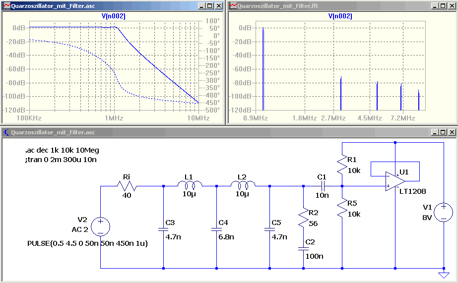

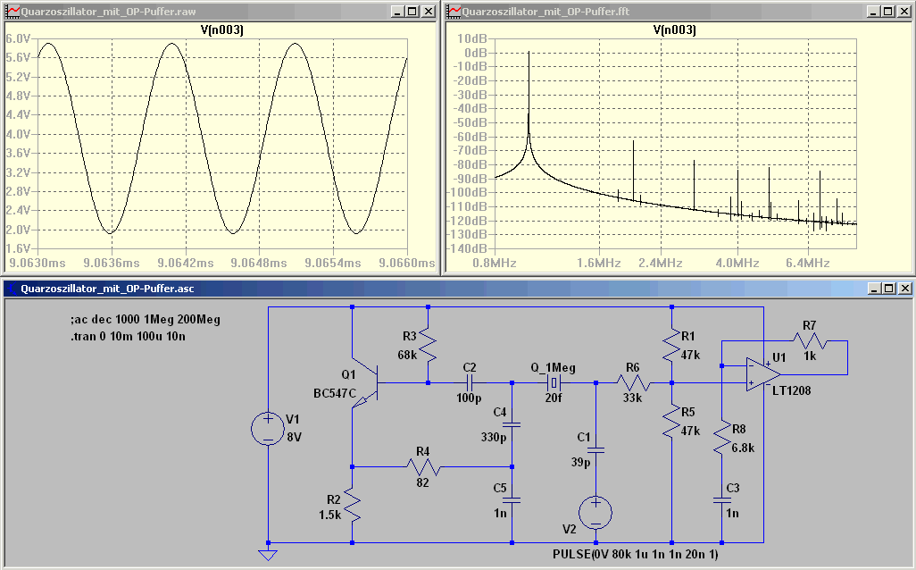

Gast #3279503
Also ich würde auch zu einem Stino-Quarz und anschließendem einfachen
Oberwellenfilter raten. Die Genauigkeit ist dann ganz sicher weit unter
30kHz und da ja die Reinheit nicht so entscheidend sein soll, fährst Du
damit am besten. Hinterher noch etwas puffern und gut ist.
Ich habe mal sowas für ein Klirrfaktormessgerät nach Elektor gebaut,
funktioniert sehr gut.

#3279575
Mit einem schnellen OpAmp solltest Du doch einen Wien-Oszillator bauen
können der bei 1mhz schwingt. Sonderlich frequenzstabil wird der aber
wohl nicht werden. Wenn Du die Bauteile sorgfältig wählst kannst Du aber
bestimmt einen MAX038 schlagen, oder?
Wenn Dein Sinus nicht 100% perfekt sein muss, hilft dann nicht auch ein
fertiger Quarz Oszillator mit nachgeschaltetem Filter und Puffer?

Ich schließe mich daher den Ratschlägen meiner Vorredner an:
1) Vergiss OPV, nimm Transistoren.
2) Bau keinen Leistungsoszillator, sondern teile die Grundfunktionen
(Schwingung erzeugen, Schwingung filtern, Schwingung verstaerken)
auf mehrere Stufen auf.
3) Ziehe auch teil-digitale Loesungen in Erwaegung.
Spontan wollte ich Dir auch zu Colpitts/Clapp raten, aber inzwischen
glaube ich, dass das unsinnige Fummelei wird, weil das auf beschissene
Groeszen fuer L und C fuehrt. Nimm lieber einen 1MHz-Quarzoszillator,
filtere das Signal und setze einen Impedanzwandler nach.
Alternativ kann man auch von einem 12MHz-Quarzoszillator ausgehen, einen
sechsstufigen Ringzaehler nachsetzen, eine Sinus-Approximation vornehmen
und erst dann filtern. Das wird Dir aber zuviel Aufwand sein... :)

#3279600
Hai!
> bauen können der bei 1mhz schwingt.
Das geht ganz sicher - nur hat man dann all die Probleme, die man
bei einer Wien-Bruecke eben immer hat:
1) Fuer vernuenftige Frequenzstabilitaet will man eine (leicht
verstimmte) vollstaendige Wien-Robinson-Bruecke haben.
2) Die Wien-Robinson-Bruecke daempft relativ stark, benoetig
also relativ viel Verstaerkung. (Fuer 1MHz Oszillatorfrequenz
halte ich einen 100MHz-OPV nicht fuer uebertrieben.)
3) Breitbandige Verstaerker neigen zu parasitaeren Schwingungen,
wenn sie nicht sachgemaesz aufgebaut werden.
4) Wien-Bruecke ohne Amplitudenregelung ist unguenstig.
Beherrschbar ist das sicherlich, aber ob sich der Fragesteller das
antun will...?

Gast #3279690
was spricht denn gegen einen LC-Oszillator inkl. Cap-Diode
mit angeschlossener PLL (4046) ?
Dann ein bis zwei Pufferstufen.. damit sollten die 3V P-P an 50 Ohm doch
erreichbar sein. Als Referenz ein  4 MHz Quarz und einen entsprechenden
Teiler :4
Gruß Ingo

Nein, ich meinte keinen fertigen (TTL-Pegel-)Oszillator, sondern
einen analog aufgebauten.  Der erzeugt einen verzerrten Sinus, den
du mit einem Schwingkreis als Rekonstruktionsfilter brauchbar
formen können solltest.
Kannst du dir pro Gerät noch eine Arbeitspunkteinstellung leisten?
Damit könnte man Exemplarstreuungen der verwendeten Transistoren
ausgleichen.  In der Folge muss man die Verstärkung nicht so stark
„aufdrehen“ (nur für sicheres Anschwingen unter allen Bedingungen),
was einer bereits möglichst guten Sinusform im Oszillator zugute
kommt.

Wenn du nen Quarz nehmen willst, dann solltest du den Schwingstrom
abtasten, denn der ist so ziemlich das Einzige, was sinusförmig ist. Die
üblichen Signale aus ebenso üblichen fertigen Quarzoszis sehen meistens
grauenvoll aus - und da muß man den diversen Vorrednern widersprechen:
Die erste Oberwelle, mit der man es zu tun hat, ist nicht f3 sondern f2,
weil das Tastverhältnis alles andere als 1:1 ist.

AD9833 liefert den Sinus quartzstabil und sauber bei geringstem
Bauteilaufwand (ein Tiny10 dazu).
Ein nicht-quartzstabilisierter Oszillator erfordert zumindest eine
Trimmung, aber der Aufbau wäre komplex.
Ein quartzstabilisierter Oszillator erfordert zumindest eine
Amplitudenregelung, was den Klirrfaktor erhöht.
Der Kompromiss wäre ein quartzstabiler Wien-Oszillator mit
Amplitudenregelung durch eine Glühlampe
http://circuits.linear.com/443
könnte man mit schnelleren OpAmps auf 1 MHz umdimensionieren.

Ein Rechteckoszillator mit nachfolgendem Filter wäre wenigstens noch
quartzstabil zu bekommen.
#3282586
> wenigstens noch quartzstabil zu bekommen.
Ein Quarzoszillator ist frequenzstabil und die Amplitude wird durch die
Betriebsspannung begrenzt. Die Harmonischen lassen sich leicht auf -60dB
filtern, das sind 5 Bauteile (Hühnerfutter). Und 1MHz Quarzoszillatoren
gibt es für 1,50€. Nur der Puffer-Verstärker muss eine ausreichende
Bandbreite haben.
