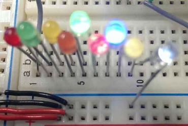

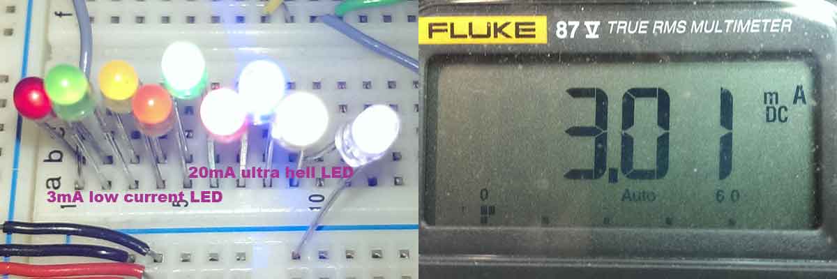

meine gemessenen LED Spannungen
low current rot 1,78V
low current grün 1,92V
low current gelb 5,3V
low current orange 1,82V
die ultra hellen fetzen einem schon bei 3mA die Netzhaut weg (wir hatten
als geringsten Strom wo sie noch gut zu erkennen waren 36µA ermittelt)
grün 2,73V
rot 1,68V
blau 2,69V
warmweiss 2,90V
kaltweiss 2,71V

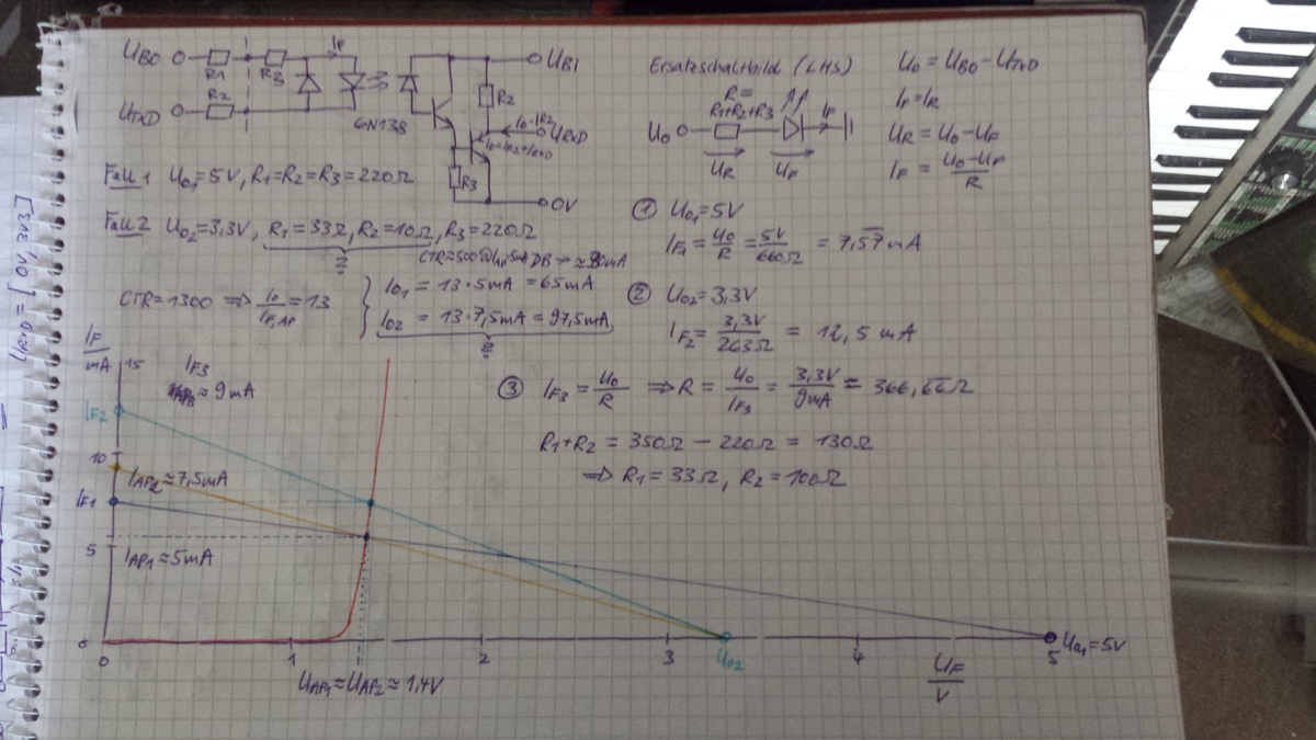

Seid gegrüßt,
ich habe gerade konkret dasselbe scheinbar triviale Problem,
Vorwiderstände für Lichtdioden zu berechnen. Ich habe letzendlich den
Arbeitspunkt für einen gewünschten Strom (hier 5mA für die
MIDI-Stromschleife) für eine Diode mit einer bestimmten Kennlinie (hier
die Fotodiode im 6N138) gefunden. Weiß aber nicht genau, ob ich auf dem
falschen Dampfer bin und wollte selbst schon ein Thema öffnen.
Also auf dem Blatt sieht das super aus. Ich habe es aber noch nicht
nachgemessen. Weiß jemand genau, ob das Verfahren nun "richtiger" bzw.
genauer ist, als die Näherung durch Vorwiderstandsberechnung?

Gast #4640505
Damit meine ich das Problem, dass die Formel falsch ist, wohl aber als
Näherung gut ist. Fand den Arbeitspunkt als Lösung nun besser, als ein
Weiteres Mal mit der Vorwiderstandsformel zu kommen.
Gast #4640527
Die Schaltung für das MIDI-Interface wird eben durch diese Spezifikation
beschrieben.
https://www.midi.org/specifications/item/midi-din-electrical-specification
Wegen der Optokoppler in der durch die MIDI-Spezifikation "empfohlene"
(?) Schaltung (siehe Link oder angehängtes Bild(6n138 als Optokoppler)).
Spezifiziert war sie ursprünglich für 5V mit einem Serienwiderstand von
660 Ohm für die Led im Optokoppler. Für 3.3V werden nun 263 Ohm als
Serienwiderstand spezifiziert. Daher wollte ich das einfach nur
untersuchen, und bin bei der Rechnung auf andere Widerstände gekommen.
Gast #4640544
Die 660 bzw. 263 Ohm beziehen sich auf den Gesamtwiderstand von Sender
und Empfänger vor der LED im Optokoppler in der Stromschleife. (siehe
Bild)
