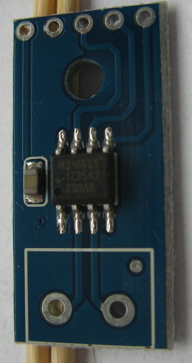

Ich habe diese Chips beim Ebay gekauft. Mehrere Tage vergeudet. Die
Schaltung funktionierte nicht. Beim Auslesen über SPI Inhalt vom
höchsten Byte bringt immer Müll. Dann bei der Suche im Netz habe
ich gefunden dass ich nicht der einzige bin der mit dem Problem
kämpfte...:

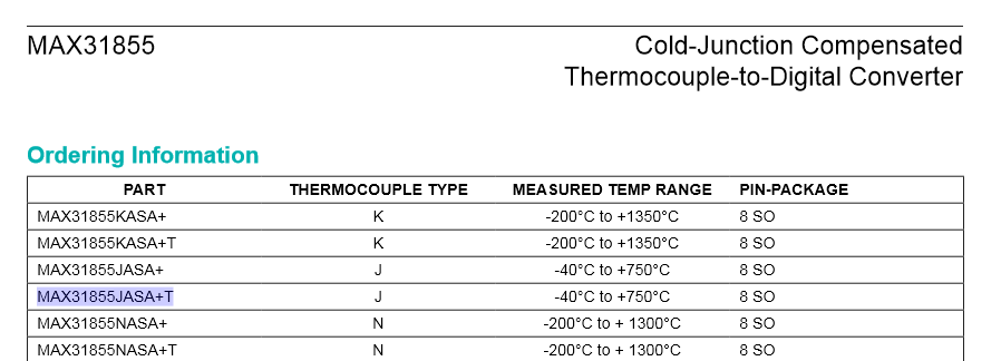

Hast du da mal auf den Link "Datenblatt" gedrückt?
In deiesem Datenblatt ist dann genau dieser "MAX31855JASA+T" mit den
bekannten 3,3V spezifiziert. Das ist ein simpler Tippfehler einer
Angestellten bei Future. Sowas passiert.

skorpionx schrieb:> Die Verkaufen auch 5 Volt Chip. Kommen die von MAX?
Ich vermute eher vom Praktikanten, der sich vertippt hat.
Selbst das da verlinkte Datenblatt spricht nur von 3,6Volt.

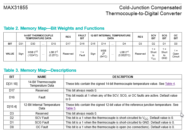

Lothar M. schrieb:> Welche Rohwerte bekommst du in den 32 Bits?
Bits 16 bis 23 sind stabil (die enthalten auch Low Werte für
Temperatur und die sind auch richtig). Bei Beobachtung von
wachsender Temperatur wird auch Moment von Übertragung auch
das höchste Byte ( Bits von 24 bis 31).Die Bits von 0 bis 15
sind stabil. Nur Bits von 24 bis 31 spinnen.

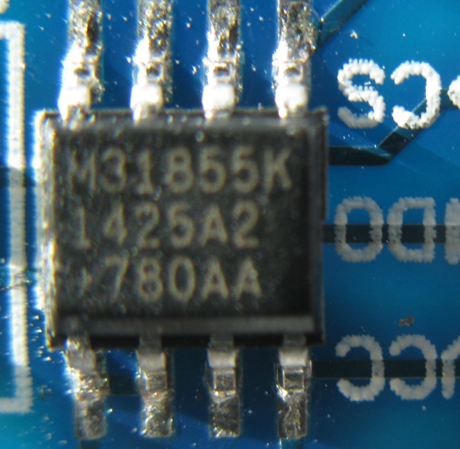

skorpionx schrieb:> Aber der Chip wahrscheinlich nicht.
Was bringt Dich auf die Idee?
Die Angabe MAXIM INTEGRATED dadrüber? Das Maxim-Logo?
Die Maxim Haestellerbezeichnung MAX31855JASA+T ?
Wer sollte Maxim-Chips sonst bauen?

Insgesamt habe ich drei solche Platinen mit dem Chip gekauft.
Bei zwei passierte Chaos beim höchsten Byte (Bit 24 bist 31 ).
Jetzt habe ich noch die dritte Platine getestet.
Und ein Wunder. Die scheint zu laufen... Dieser kritische Byte
ist stabil. Aber...die gezeigte Temperatur ist um Faktor zwei
zu Groß...? Noch eine „Schieberei“ und die gezeigte
Temperatur wäre dann richtig. Aber der maximale gezeigte
Bereich nur bis 1023 Grad. Genauso wie beim MAX6675. Jetzt
erinnere mir an Angebote wo stand MAX31855( MAX6675).
Wahrscheinlich waren im Fall am Werk „Chip Bastler“:

Fazit: 5 Volt Platinen sind wirklich ein Fake. Verdächtig ist noch
dass beim diesen 5 Volt Chips Bits (4 bis 15) für „Internal
Temperatur“ sind alle immer gesetzt und ändern sich nicht.
Auch auf diesen Platinen ist T- von Termocouple mit GND verbunden
was vom Maxim nicht empfohlen wird.

Maxim has not made a 5V version MAX31855 and has no plans to do so in
the foreseeable future.
It is not possible to know whether or not a part is fake or not by
simply looking at the top or bottom markings. To confirm authenticity,
one needs to de cap the device (which will damage it). Then the user
can see whether a Maxim chip is inside and whether the chip ID matches
with the marking on the outside of the device. Once you do that, the
part is destroyed.
