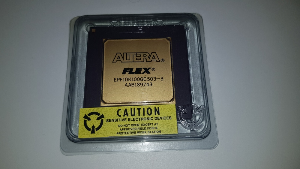

Moin! Ich würde gerne ein paar Experimente mit einem "großen" Altera Flex10K - genauer: EPF10K100 machen.
Die letzte Version von Quartus die überhaupt noch Flex10 unterstützte ist laut Website die 9.0SP2... aber wohl auch nur bis zu den EPF10K70 (zumindest bekomme ich nichts größeres angezeigt). Scheinbar braucht es noch eine Subscription Version?
Die spannende Frage: Hat noch jemand Zugang zu einer Quartus Version, mit der ich den EPF10K100 noch nutzen kann? Installationsdateien oder sonstiges, was man für diesen Baustein braucht? Altera/Intel rückt ja hier grundsätzlich nichts mehr raus.
PS: Dies ist eine private Spielerei von mir - also BITTE keine Diskussion über Sinn oder Unsinn einen solchen Dinosaurier zu benutzen. Mir ist bewusst, das es sich hier um einen alten Baustein handelt. Aber ich hab' welche von 10K100 hier und will die gerne mal nutzen.

So... nun mal kurzes Feedback zum Stand der Dinge:
Ich habe nun Quartus 9.0 "gefunden" und installiert. Danach noch SP1 und SP2.... und räusper eine unwillige DLL gegen eine kooperative ausgetauscht.
  1. Ergebnis: Kein EPF10K100 Support... beim 70er weiterhin Schluß! :-(
Aber in irgendeinem uralten Thread in einem anderen Forum Stand ein netter Hinweis, das der Projekt-Wizard manche Typen nicht mehr listet - obwohl der Support noch da ist. Daher habe ich den FPGA-Typ in der Projektdatei manuell editiert und siehe da
  1. Ergebnis: Ich bekomme mein .sof erzeugt und kann Verilog synthetisieren. :-D
Jetzt muß ich mir mal einen Testaufbau zusammenbraten! Gar nicht so einfach bei 503 Pins.
