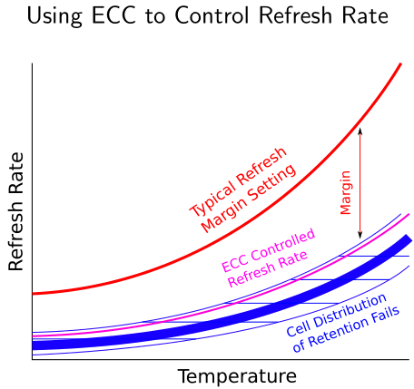

Aber natürlich. Und wenn man wirklich ans Limit gehen will, findet man
die Grenze per ECC heraus:
http://www.memcon.com/pdfs/proceedings2015/MSM102_GreenMountain.pdf
