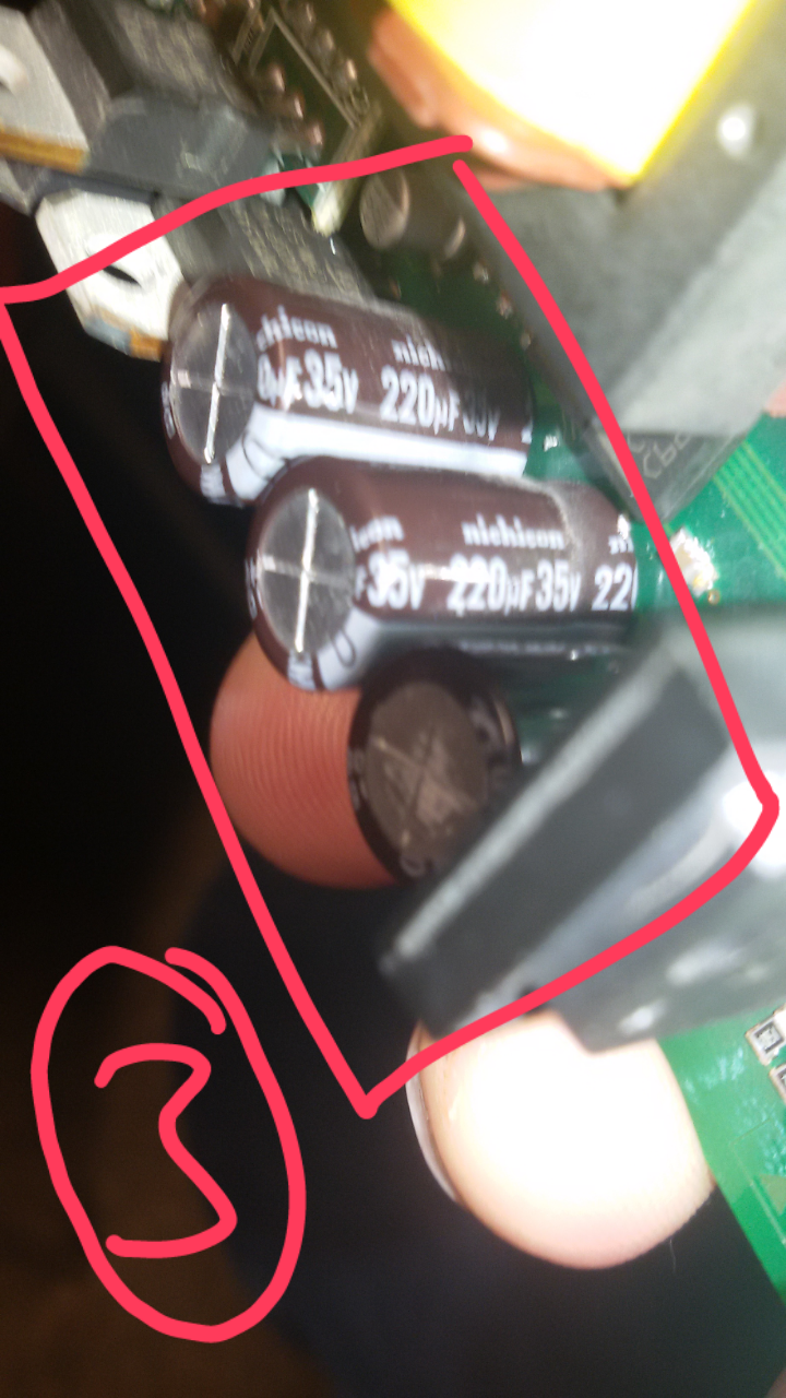

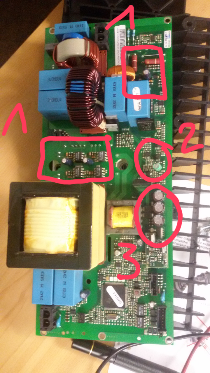

ich befasse mich zurzeit mit der Reparatur eines Danfoss ULX
Solarwechselrichters bei dem ein IGBT-Modul defekt war.
Nach Austausch des defekten IGBT-Moduls bei einem MPP-Tracker
(DCDC-Platine) welche die Spannung von den verschiedenen
Photovoltaik-Eingängen auf ein gemeinsames Niveau für das DC-AC-Modul
anhebt bzw. absenkt funktioniert auch alles wieder wie es soll.
Dieser Wechselrichter ist mittlerweile 12 Jahre alt.

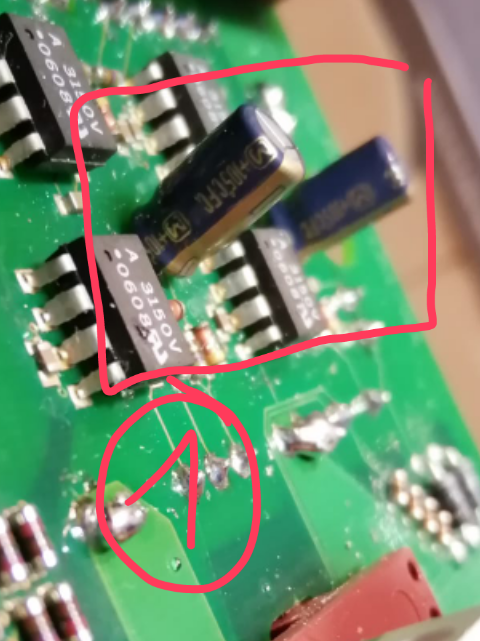

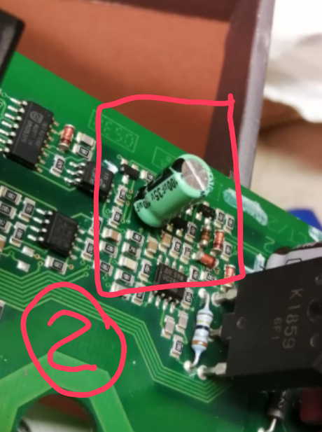

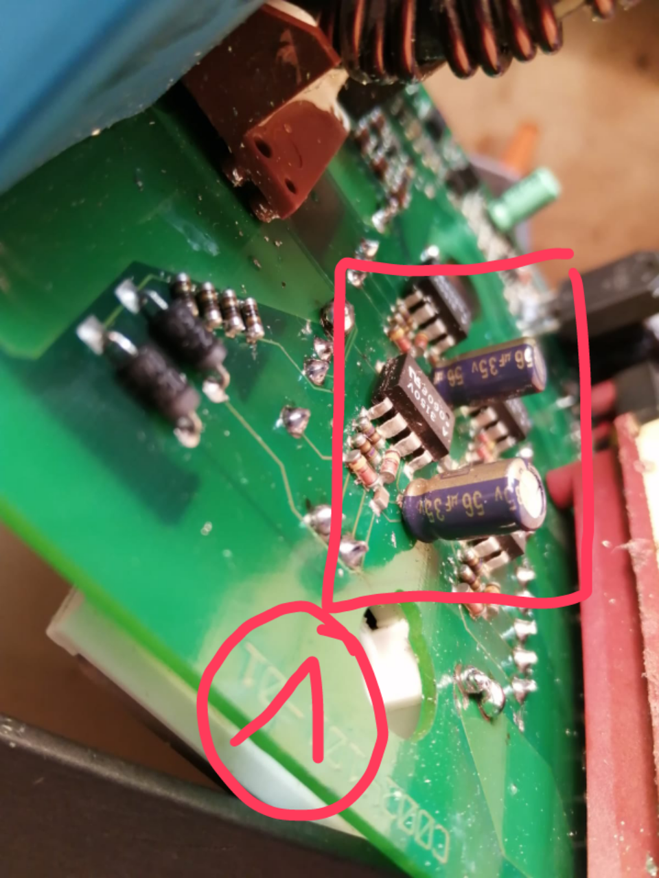

Macht es Sinn, die einzelnen Kondensatoren auf der DCDC-Platine zu
tauschen?
Ein Kondensator ist unten etwas ausgelaufen.
Könnt ihr mir bei der Auswahl der entsprechenden Kondensatoren helfen?
Die Baugröße, der Rasterabstand sowie die Spannung, Kapazität und
Temperaturklase sind klar.
Es gibt aber auch noch andere Werte, z.B. "low ESR" Typen und so weiter…
1. Kondensator 35V und 56µF
2. Kondensator 35 V und 100µF
3. Kondensator 35V und 220 µF
Die verbauten Typen sind teilweise nicht mehr am Markt verfügbar, bzw.
finde ich selber keine Ersatztypen bei denen ich zu 100% sicher sind
dass die passen.
Welche Ersatztypen wären geeignet?
Wo würdet ihr die Kondensatoren bestellen? Es sollen ja keine
"überlagerten" und bereits vorgeschädigten Bauteile verbaut werden.
Anbei ein paar Bilder von den eingebauten Kondensatoren.
Anbei noch ein paar Bilder.
Vielen Dank!

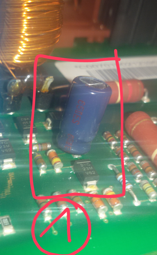

Welcher?
Die mit der goldenen Schifft sind mit Sicherheit Low-ESR Typen. Die
anderen dürften unkritisch sein.... irgend was ähnliches tuts da
sicher auch.
Gast #6123690
Die Schriftfarbe sagt gar nichts aus.
> Die
> sicher auch.
Blödsinn.
Man schaut was verbaut wurde, Hersteller und Serie stehen ja drauf.

Der der linke Kondensator welcher im ersten Bild mit 1 gekennzeichnet
ist ist etwas ausgelaufen. Er hat jedoch noch seine Nennkapazität (statt
56 mikrifarad nur noch 54).
Woran erkennt man LOW ESR? Gibt es nur einen LOW ESR Typ oder gibt es da
noch untertypen?
Tauschen möchte ich, dass dieses Teil wieder "überholt" ist und die
"Verschleißteile" erneuert wurden.

Ich würde erwarten, dass es den Elkos gut geht, vielleicht bis auf die
3er Phalanx der grossen PM(M) unbekannter Kapazität.
Aber die blauen Polypropylen-Folienkondensatoren würde ich alle messen,
und bei Kapazität ausserhalb der Toleranz tauschen.
