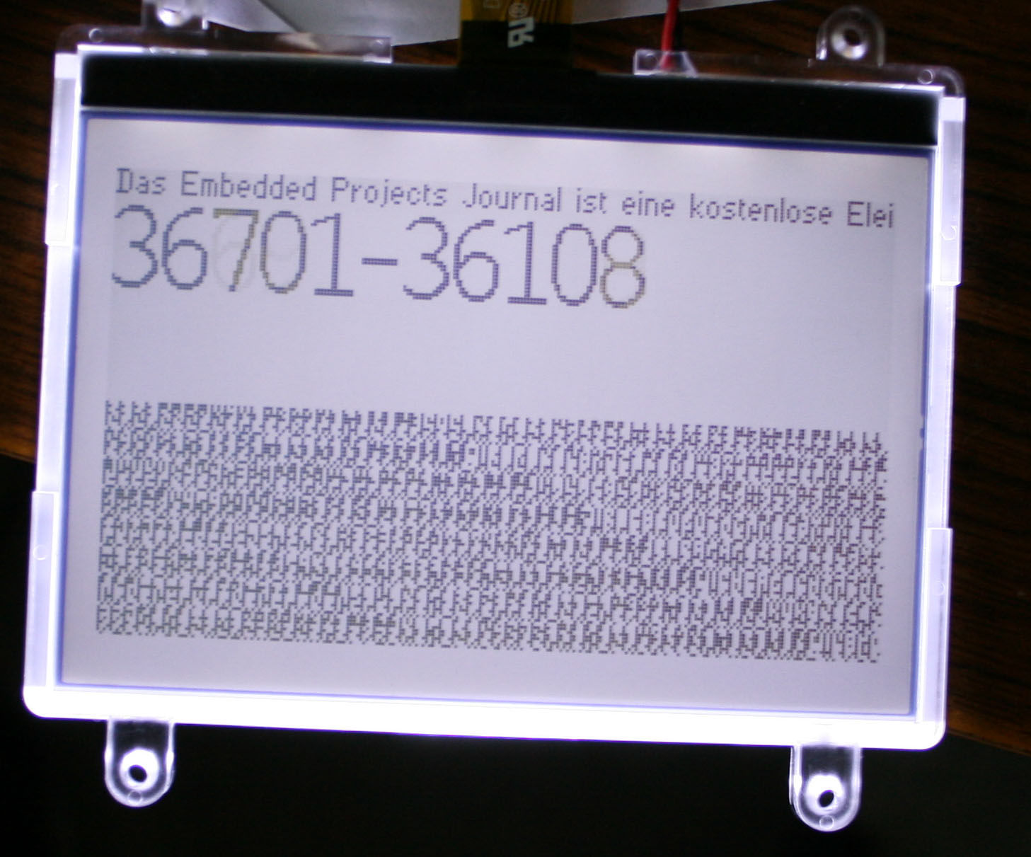

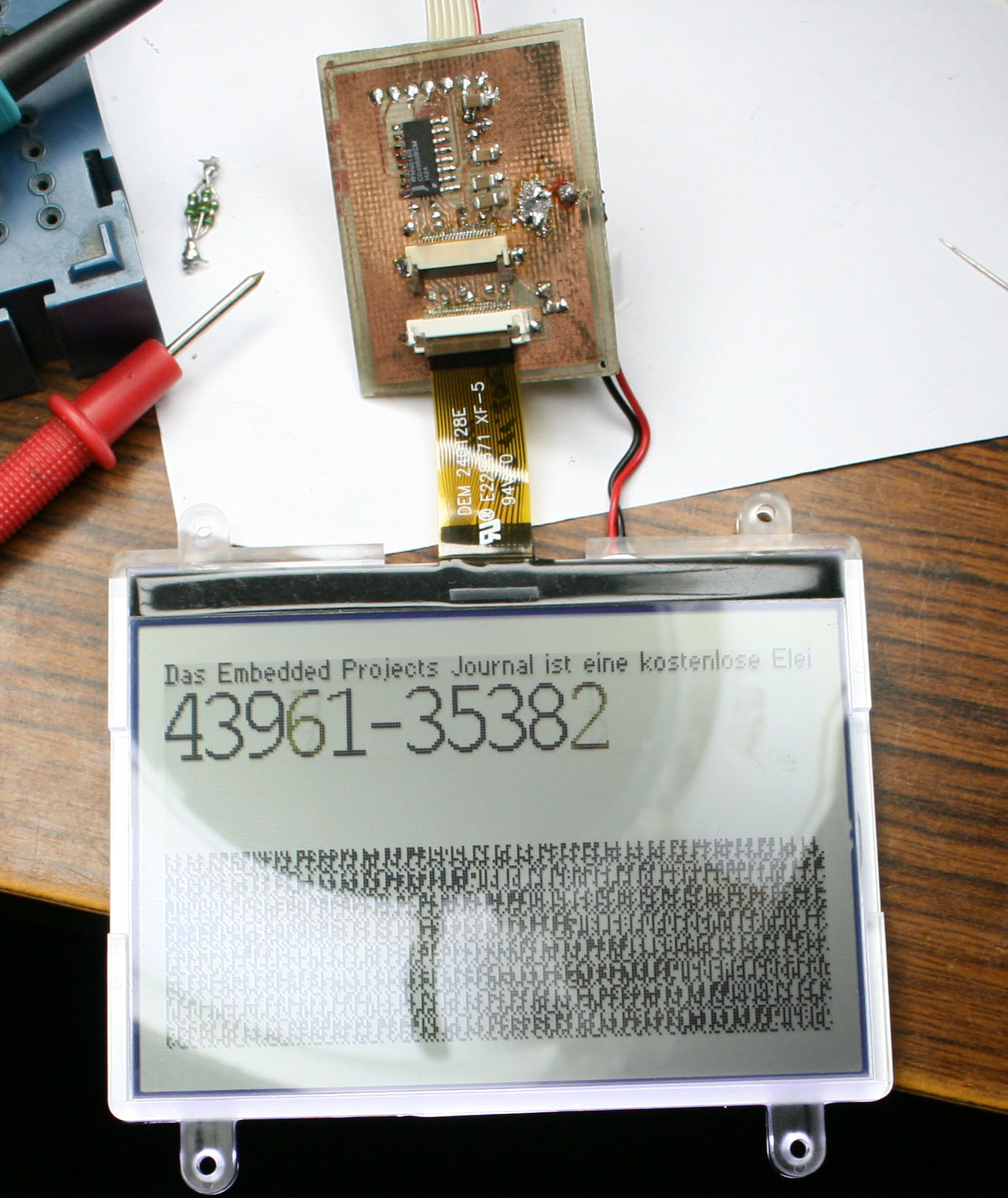

habe nach langer Suche nach dem richtigen LCD für mein aktuelles Projekt
mich für das DEM240128E entschieden.
Aber irgendwie bin ich mit dem Kontrast und Blickwinkel nicht so richtig
zufrieden.
Der Kontrast ist bei senkrechter Betrachtung bei Umgebungslicht noch
gut.
Aber schon ab 45° wird's unscharf
und bei eingeschalteter Hintergrundbeleuchtung wird aus dem schwarz auch
bei senkrechter Betrachtung eher ein grauton.
Hatte vorher das "DOGL" im Einsatz. Das hat super Kontrast und
Ablesebarkeit. Ist aber leider zu klein geworden und die 240x128 Module
von Electronic Assembly sind unbezahlbar.
Bin ich durch das "DOGL" von Electronic Assembly verwöhnt?
LCD-Kontrastsspannung beim DEM240128E ist wie im Dadenblat gefordert auf
14.5V eingestellt
und Bias-Radio auf 12.
Kann man da noch was machen?
Oder wer kann eine Empfehlung für ein anderes LCD geben?
Sollte  min. 80x50mm groß sein.
Moderator #2320832
Bei gewöhnlichen LCDs sinkt der Kontrast mit der Zeilenzahl, da die
Zeilen gemultiplext werden. Es gibt zwar Qualitätsunterschiede zwischen
den unterschiedlichen Typen, aber ein richtig gutes mit der von dir
gewünschten Auflösung habe ich noch nirgends gesehen.
Bei Beleuchtung von vorne ist der Kontrast höher als bei Hintergrund-
beleuchtung, weil das Licht die schwarzen Pixel zweimal passieren muss.
TFT-Displays haben diesen Nachteil nicht. Vielleicht findest du ja
irgendwo ein günstiges.
