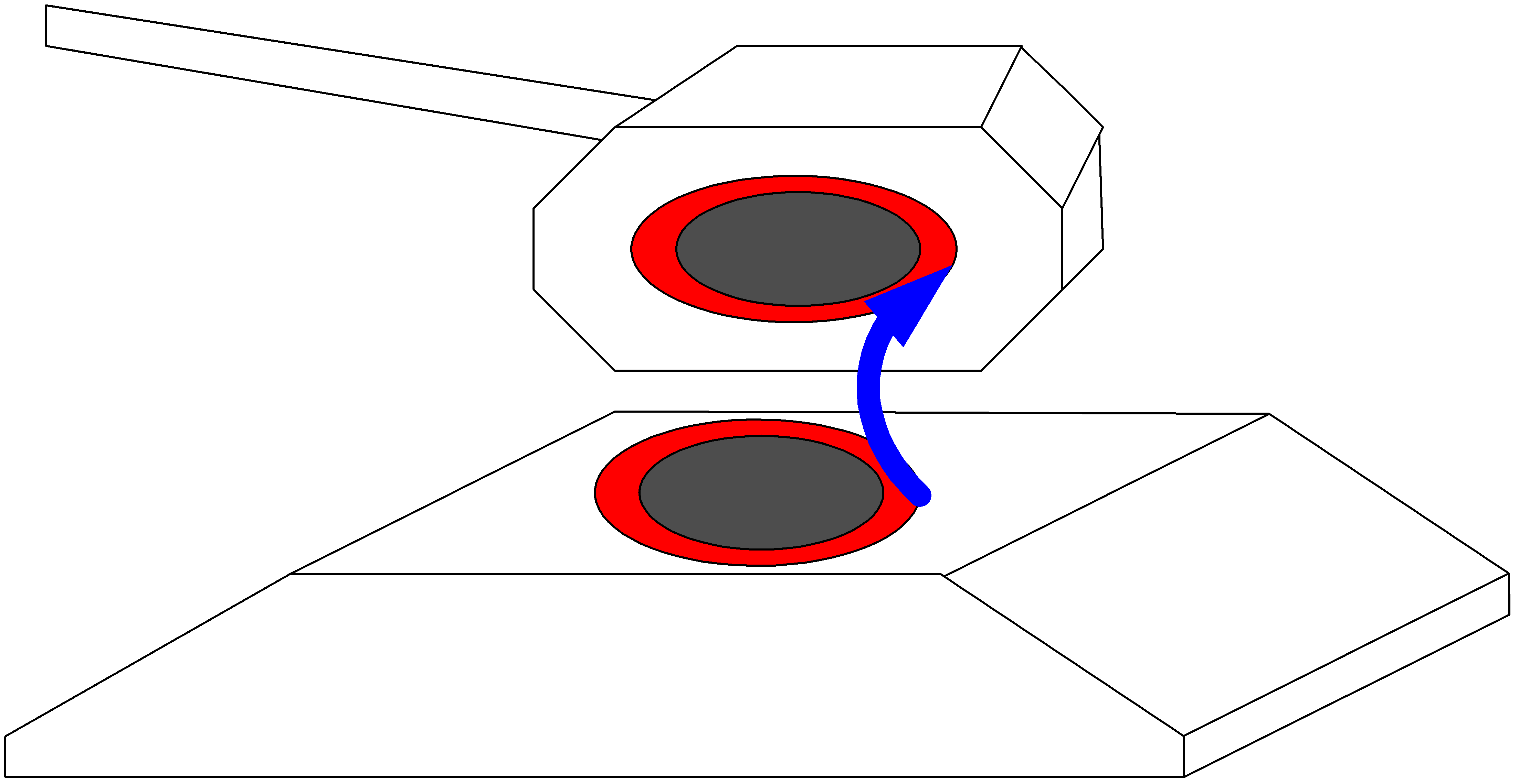

ich würde gerne in einem Panzer RC-Modell die Bewegungsmöglichkeiten des
Turms etwas erweitern. Momentan ist es nur möglich, diesen
+-135°horizontal zu drehen. Für die Schussfunktion gehen 2 Kabel vom
Panzer in den Turm, welche einen Motor ansteuern.
Meine Idee ist, den Anschlag des Turms zu entfernen damit sich dieser um
360°und mehr drehen kann. Die Stromversorgung in den Turm könnte ich
durch einen Royer-Converter zu ersetzten.
Die Geometrie des Panzers würde ja für 2 flache Spulen sehr gut passen.
Nun aber zu meinem Problem:
Ich würde gerne eine zusätzliche Datenverbindung (I2C und/oder SPI) in
den Turm schaffen, um dort noch ein paar zusätzliche Sensoren anbringen
zu können.
Schleifkontakte scheiden meiner Meinung nach aus, da ich zu wenig
Kontaktfläche habe (bzw. bei der verfügbaren Fläche und dem unebenen
Gehäuse sind zuverlässige Schleifkontakte wohl fast so teuer wie ein
echter Panzer ;) ).
IR-LEDs + Empfänger sind meiner Meinung nach nicht geeignet, da ich
bidirektional arbeiten muss / will.
Gibts von euch kluge Ratschläge / Links Stichworte, die mir
weiterhelfen? Mir fehlt leider eine Gute Idee, wie ich die
Datenverbindung realisieren kann. Ein Ansatz würde mit ggf. auch schon
helfen.
Eine Drahtlosübertragung via RFM ist glaube ich zu viel des Guten. Es
müssen ja max 2cm sein. Mit NFC kenne ich mich nicht aus.
Zum Bild: Es soll den Panzer Unterbau und der zur Seite geklappte Turm
zeigen. Rot ist die Fläche gekennzeichnet, die beim Betrieb aufeinander
steht (dort könnte man die Spulen für den Royer unterbringen). Das Graue
sind die Öffnungen ins Gehäuse.
Gruß Jan

(Firma: matzetronics) #3710373
Jeder Videorecorder hatte dafür in der Kopftrommel passende flache
Ferritübertrager, bei Hifi/LP Recordern mit bis zu 6 Kanälen. Das
Problem dabei ist, das du damit nicht beliebig tiefe Frequenzen
übertragen kannst, ab etwa 100kHz bis 10MHz sollte das aber klappen.

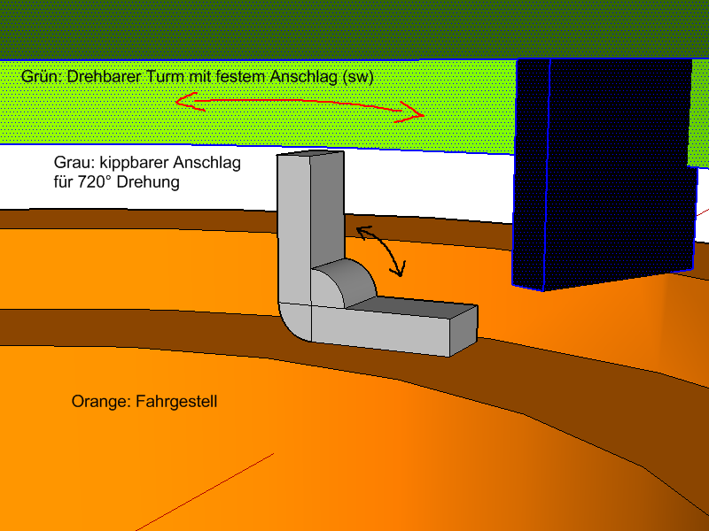

Gast #3720692
Ein mechanischer Anschlag auf +-360° scheint mir nach längerer
Überlegung wohl das effektivste zu sein.
Ich habe mir auch schon gedanken über den Aufbau gemacht (siehe Anhang).
Wenn der grauen Anschlag selbstständig umkippt (z.B. durch
Erschütterung) bin ich aber automatisch 360° im Offset und das
dauerhaft. So kann die Lösung also nicht aussehen.
wie könnte ich soetwas noch realieren? Elektronisch über ein Index
Signal, welches bei 0° auftritt? Dann sollte man aber vor dem Auschalten
wieder auf einen Bereich zwischen 0-360° fahren, damit man beim nächsten
Einschalten einen definierten Zustand hat. Oder den Winkel im EEPROM
abspechern.
Gibt es andere Vorschläge zu einem mechanischen 720° Anschlag. Eine
elektrische Überwachung des Winkels ist sowieso nötig. Der Anschlag soll
ja nur für den Notfall da sein.
Gast #3720712
Mach einen Zwischenring rein (zwischen Turm und Fahrgestell) mit einer
Mitnehmernase. Die Nase wird durch den drehenden Turm mitgenommen und
macht bei (knapp) 2 Umdrehungen einen Anschlag.
