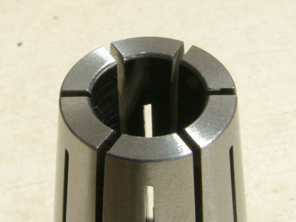

Moin moin,
brauchte eine einzelne Spannzange und habe mich mal ausnahmsweise für
ein preiswertes Angebot entschieden. Rückgabe ist bei Ebay ja kein
Problem mehr. War ein deutscher Werkzeughändler und das Teil war noch
original verschweißt.
Rundlauf tatsächlich unter 0.01mm und die Verarbeitung eigentlich gut.

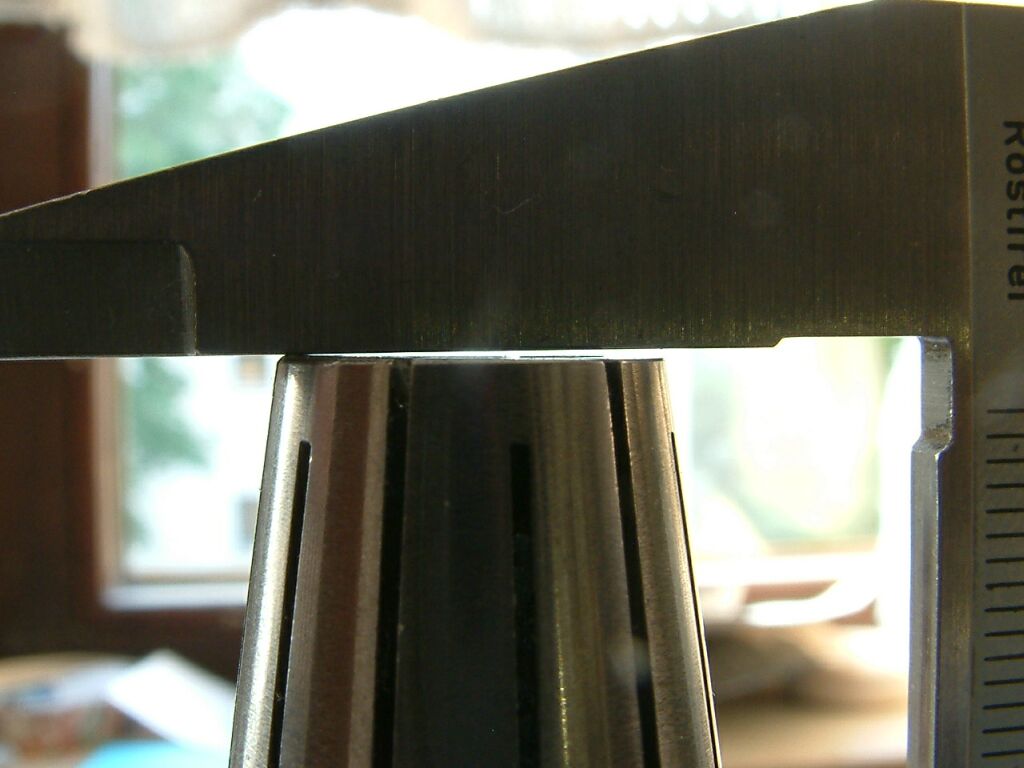

Allerdings wurde das schmale Ende der Zange doch tatsächlich manuell am
Schleifstein bearbeitet, so dass die Fläche schief und nicht plan war.
Aufgefallen ist dies, als die Zange beim Aufstellen mehrere Sekunden
schaukelte.
Mir ein Rätsel, wie man ein auf unter 0.01mm genau geschliffenes
Spannwerkzeug am Ende an einen Schleifstein halten kann. Auf der

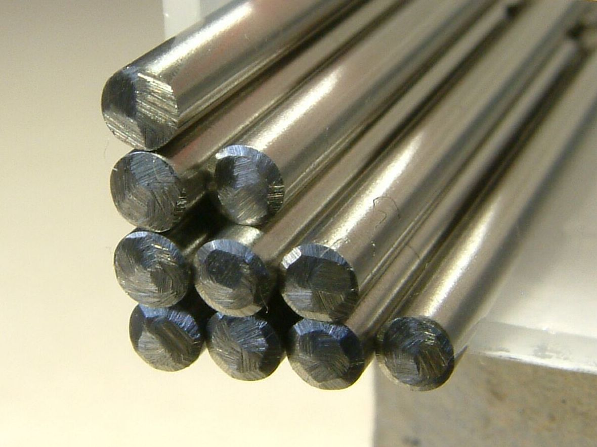

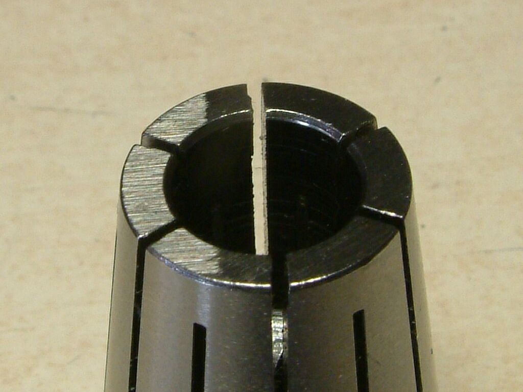

Rundschleife mussten 0.35mm abtragen werden (bei 14.5mm Durchmesser),
damit die Fläche jetzt plan und im rechten Winkel zur Achse steht.
Bild 2 zeigt, dass rechts die Fase fehlt, die links noch vorhanden ist.
Bild 3 mit plan geschliffener Fläche und neu angeschliffener Rundfase.
Erkenntnis: Markenlos bringt nicht wirklich eine Ersparnis. Außer man
hat Freude daran (und einen ausgewachsenen Maschinenpark), Murks und
Pfusch nachzuarbeiten.
Heinz

Es ist 100 pro irrelevant, wie schräg die Spannzange dort am Ende ist,
mir sieht das nach Sägespuren aus, die nur daneben weggeschliffen
wurden, also im Endeffekt zu kurz bzw. zu schräg gesägt.

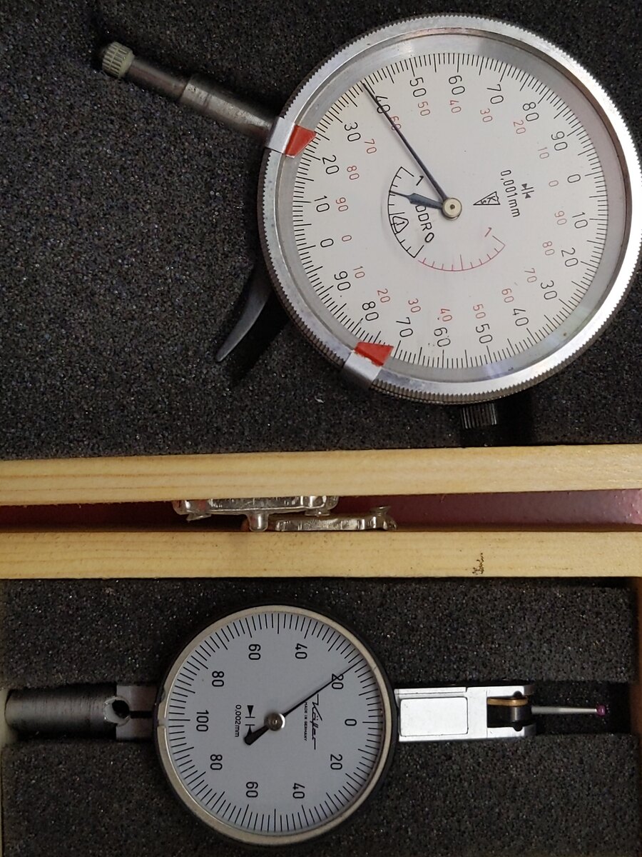

Jede wirklich gute Messuhr kann auf 1µm genau anzeigen, Feinzeiger
i.d.R. noch genauer.

Heinz A. schrieb:
> Du kannst 5 tausenstel messen?
Natürlich kann ich. Die nötigen 0.001 rundgeschliffenen VHM Stäbe hab
ich in den 3 genannten Grössen auch.

Was ist denn spezifiziert? Ich habe viele Jahre mit Kunden zu tun gehabt
die sehr lustige Vorstellungen ueber das Produkt (und was es koennen
sollte) hatten.
Z.B. Zahl der Pixelfehler im Display, Laufzeit von Platten, Lebensdauer
Netzteil. Ich nehme an, die Groesse eines Maulschluessels ist nicht
absolut bestimmt.
Geh mal davon aus, dass es gegossen ist.
