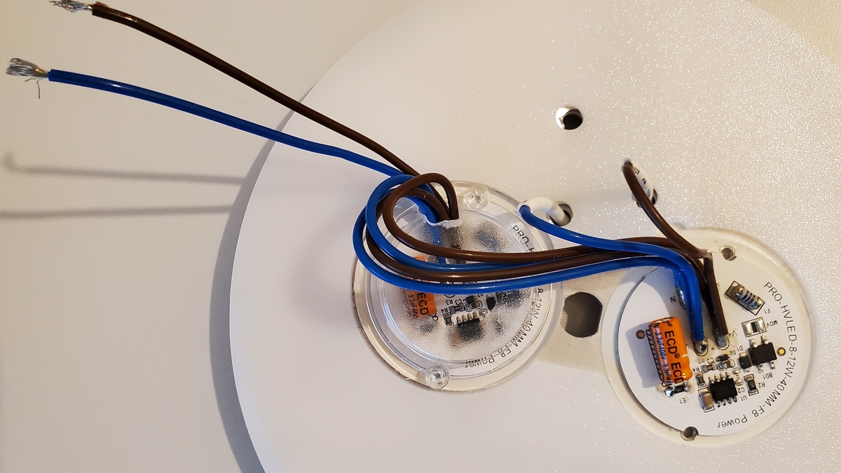

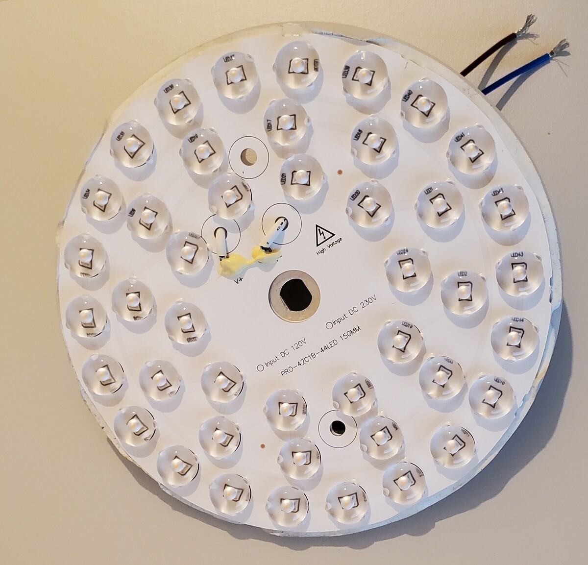

Hallo Forum,
bitte um Unterstützung bei einer Frage zu Nordlux Balance Lampen mit
folgendem Innenleben:
44 Einzel Leds in Reihe, 2 Vorschaltgeräte parallel zum Anschluss an
230V AC (Netz)
Problem:
Die Vorschaltgeräte haben diese dämliche Funktion
100%-Aus-50%-Aus-25%-Aus-100%-Aus...
Da wird man wahnsinnig, wenn die wenigstens den letzten Wert speichern
würden...
Also möchte ich diese Vorschaltgeräte eliminieren.
Gemessen habe ich 242V DC über die LEDs, dabei ziehen Sie 17,8W.
Würde die Lampen gerne direkt ohne Vorschaltgeräte an
Phasenabschnittdimmer hängen (KNX - MDT AKD), bin mir aber unsicher was
passieren wird.

Gast #6848303
Jan schrieb:
> Verkraften die Leds die 325V Spitzen
Nein, natürlich nicht, da ist ein Stromregler im SO8 IC.

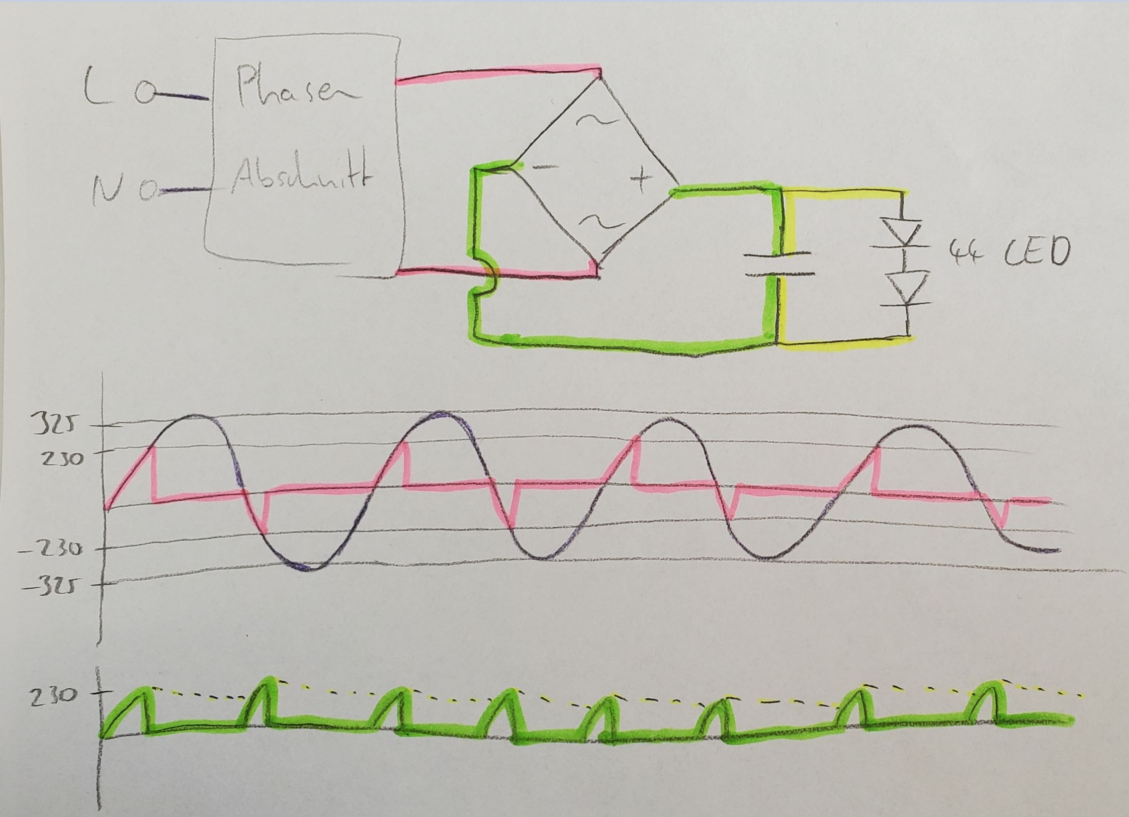

Anbei nochmal eine Skizze zu meinem Vorhaben. Wenn ich den
Abschnittdimmer stufenweise von 0% hochdimme sollte den Leds ja nichts
passieren können. Der Abschnittdimmer hat eine eingebaute
Wirkleistungsmessung.
Wenn 17W durch den Abschnittdimmer gehen habe ich mein Dimmmaximum
gefunden.
Seht ihr hier einen Denkfehler?
Grüße
Jan
Gast #6849070
Das funktioniert nicht. Du willst ungefähr den 20-fachen Strom für 1/20
der Zeit fließen lassen. wer nur einmal im Leben Migräne hatte, wird
davon schmerzen haben. Und das ganze wird dir schnell sterben.
Vielleicht in Sekunden, vielleicht nach einer Stunde.
Gast #6849238
Hallo Helge,
Wo meinst du wird 20-facher Strom fliesen?
Was soll sterben? Der Dimmer? Der Gleichrichter? Der Kondensator? Die
Leds?
Die Person unter der Lampe an Migräne? ;-)
Die Pulsung in den Leds sollte ja von der Dimensionierung des Siebelkos
abhängen...
Dazu mal folgende Abschätzung:
Bisherige Schaltung: 17,5W bei 242V DC --> 72mA
Nach Wikipedia, bei 10V Ripple: C=I*dt/dU=72mA*10ms/10V=72µF
Also 68µF / 400V, geht ja noch...
Grüße
Jan
Gast #6849349
Eine LED ist kein Widerstand. Rechne deinen Elko mal aus, wenn z.B. für
eine einzelne LED..
bei 2,7V 1mA fließt,
bei 3V 10mA,
bei 3,3V 100mA.
Dann rechne dir den Ladeimpuls für diesen Elko aus, der 100 mal pro
Sekunde für einige μs durch den Gleichrichter fließt. Das ist auch der
Strom, den dein Dimmer aushalten muß. (ich schätze mal Größenordnung
2kW..)
Gast #6851743
hier mal meine Erkenntnisse:
1. erstaunliche Lektion für mich: Phasenabschnitt gleichgerichtet =
100Hz flackern richtig übel. Das hätte ich niemals geglaubt ohne es
selbst auszuprobieren. Ich ziehe meinen virtuellen Hut ;-)
2. Parallel mit Elko 120µF mit 2Ohm NTC in Reihe um den Strom zu
begrenzen
Kein Flackern mehr, aber teilweise eine Schwingung/Schwebung (5s
dunkler, dann wieder 5s heller etc.)
Also leider auch wieder nichts.
Woher kommt denn das nun wieder?
3. Dimmbarkeit
zwischen 15% ^= leichtes glimmen und 45% ^= 18W
Also 30 Schritte, die wären für mich mehr als ausreichend.
Grüße
